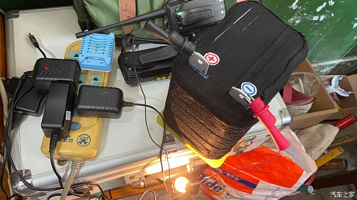

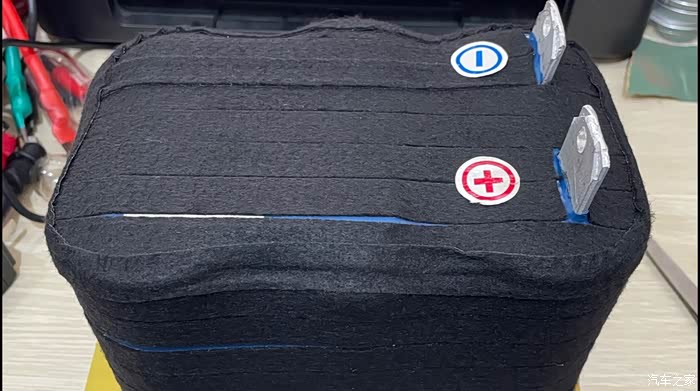

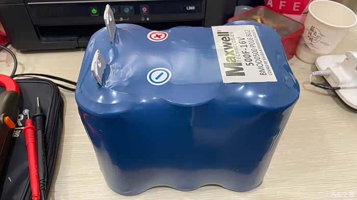

▲ 1.1 准备法拉电容:在网上购买了6节超级法拉电容,花费230元(听说前几年才100元左右ahl_大哭)。让商家给包装好了,1节电容3000法拉、2.7V,6节串联后500法拉、16.2V。

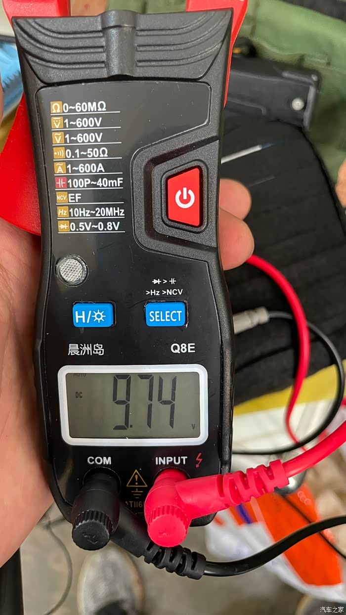

▲1.2 测试购买的电容电压9.74V。还不错,如果电压太低,充电是一个麻烦,很容易造成充电器损坏或过流保护。

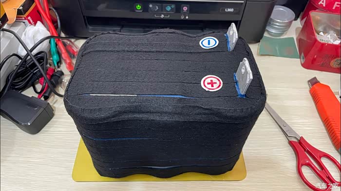

▲1.3 找了之前剩下的绒布胶把电容缠绕了一圈,保护一下法拉电容,这个绒布胶说是抗高温的。各位要这样做的话,尽量选择阻燃材料的。
▲1.4借了一个地方进行充电,家里充怕出事ahl_酷。使用12V充电器对电容进行充电,先串联了一个小灯泡,防止充电过流(灯泡亮了,电容那里接线反了,正常充电接线正确灯泡没有亮,可能充电器电流小)。
▲1.4 充电一下午后,测试电压12.32V。结束充电。

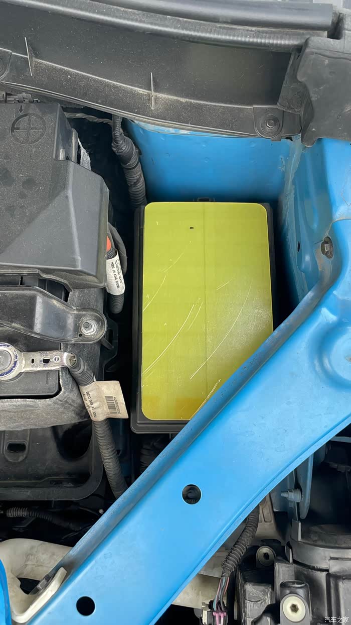

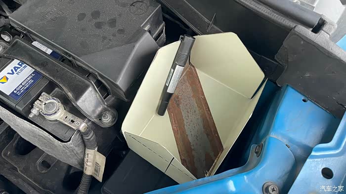

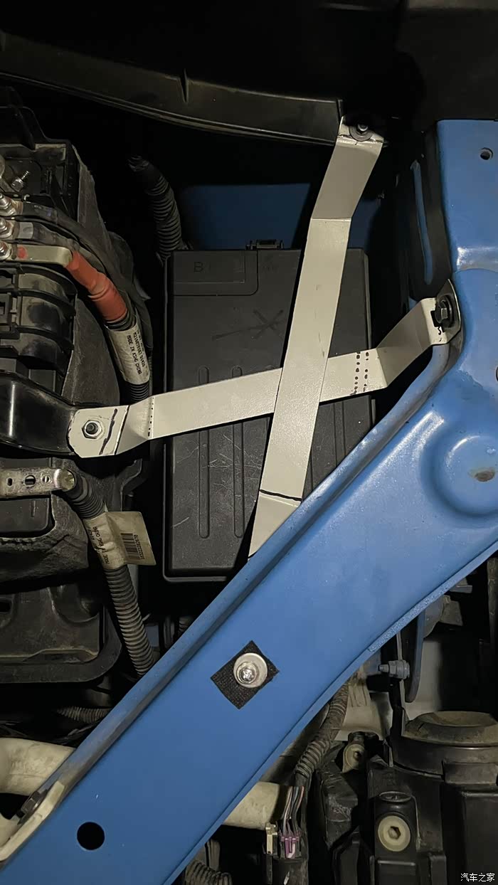

▲2.1 找了一圈,只有保险盒这个地方可以放下去。准备了一个绝缘板,计划直接放在保险盒上的,但是后来发现保险盒也很薄,怕过坑振动把保险盒损坏,之后计划弄个支架上去。

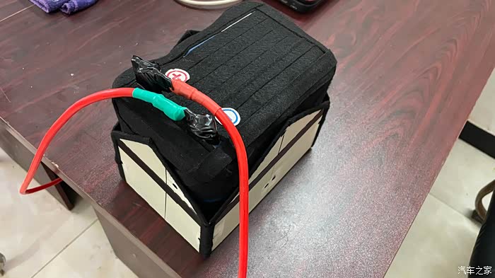

▲2.2 按照法拉电容尺寸,找了个不要的文件柜隔层的铁皮切割并制作了个盒子。因为材料不大的原因,就做成了这副样子,郁闷!之后还在盒子周边打孔,用废电线铜丝连接稳固一下。
▲2.3 这个是法拉电容放进盒子的样子,之前没用的那个绝缘板放下盒子下部了。电线也是找人要的没用的粗线,再另找人要了4个铜鼻子,又找人借了压铜鼻子的液压钳压好。能不花钱的尽量自己弄。大家可以直接买哈。

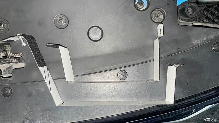

▲2.4 制作盒子剩下的铁皮制作了2个支架。

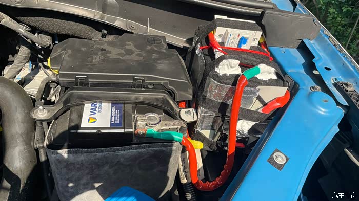

▲2.5 把铁皮支架安装在保险盒上方,拧紧螺丝,距离0.5cm,如上图。
3、安装超级法拉电容▼

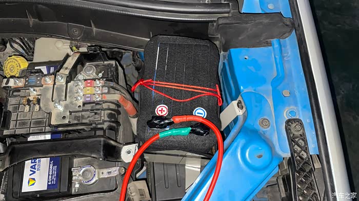

▲3.1 将超级法拉电容放在支架上面,位置刚刚好。不过盒子右下方与车的支架挨着了,振动会摩擦电容。早知道找个大点的铁皮了,盒子可以做大点,摩擦也只摩擦盒子,之后再想办法吧。

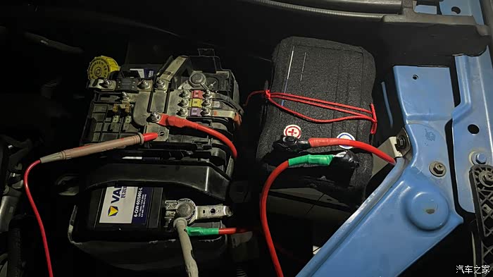

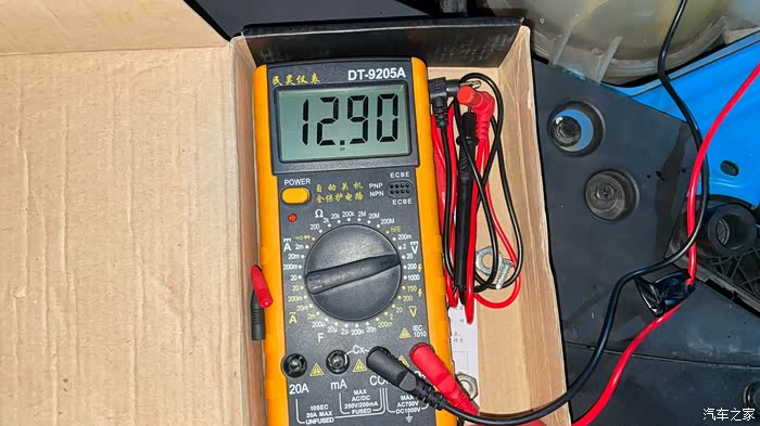

▲3.2 并联电容前,先测试汽车电瓶电压,测试电压12.90V。

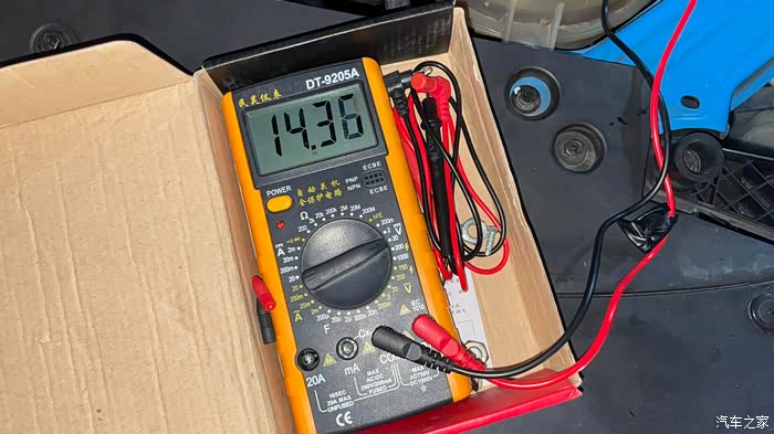

▲3.3 启动车辆,测试汽车发电机发电电压,测试电压14.36V,正常。

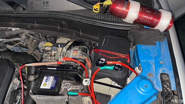

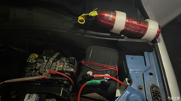

▲3.4 车辆不熄火,并准备好灭火器,将法拉电容并联到电瓶上(点触即可,不要直接硬连接),并持续测试电压,确保电压不能有过大的波动。
▲3.5 一分钟后,电压稳定到14.36V,电压无波动。将法拉电容正负极并联到电瓶上,拧紧螺丝。负极我连接在电瓶负极的,有些人是连接在车身上的,具体连接到哪里,各位大佬给点意见吧,谢谢。
▲3.6 持续运行汽车10分钟,使用万用表持续测试,仔细观察,确保没有问题。
▲3.7 增加保护措施:

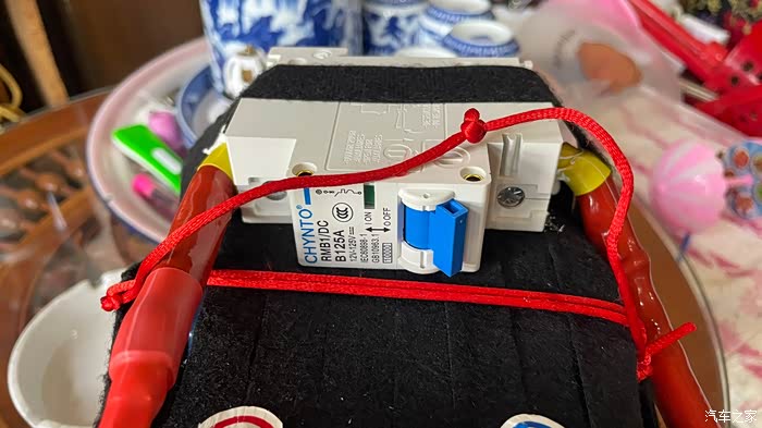

①增加一个空开(直流B型125A,瞬时脱扣电流2~3倍);
②16平方铜线外套防火阻燃玻纤硅橡胶管;
③所有接头涂704硅橡胶绝缘(-60~250℃);

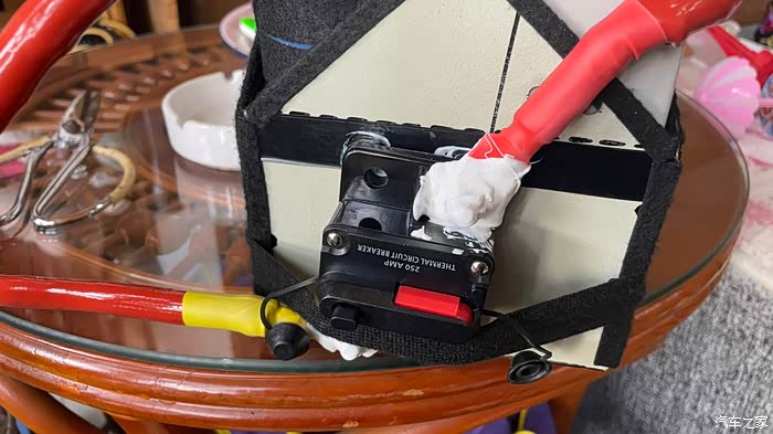

④安装可复式断路器。
▲3.8 可复式断路器是找人要的,没花钱,也给安装上去,多个保护。

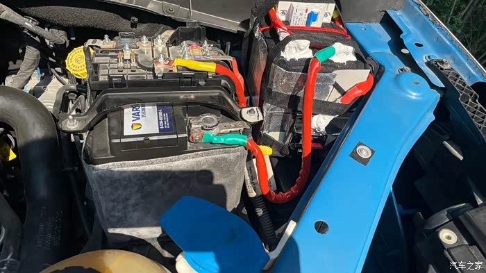

▲3.9 安装弄好的超级电容。
▲最后是这样的,希望没有问题。。。
  4、之前想直接买单排超级法拉电容的,但是找不到好的安装位置,就买了双排的。电容一节就有1斤的样子,6节加盒子就有点重了。但现在想想直接放在保险盒上面好像也没有什么问题吧?现在放置的位置,电容高度有点高,差1公分就触碰到发动机舱盖了,只能说刚刚合适,再高点都不行了。
