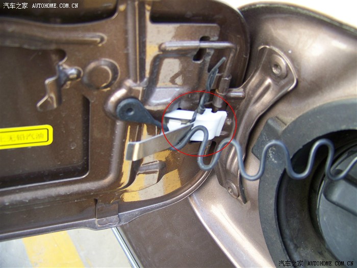

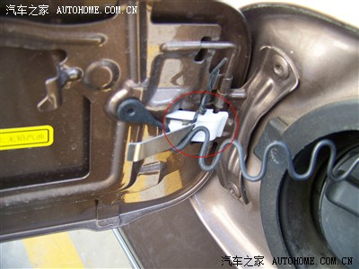

1、油箱盖金属弹片加固
图中红圈范围中,那个金属弹片容易丢掉,早期的车这个问题比较普遍,后期好像少了,不过预防万一,先捆上了,用的材料也很简单,就是咋们日常中随手都能看到的,电器捆扎带,就是黑色那条。相信很多人家里都有。

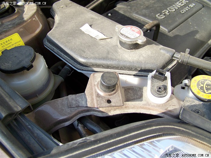

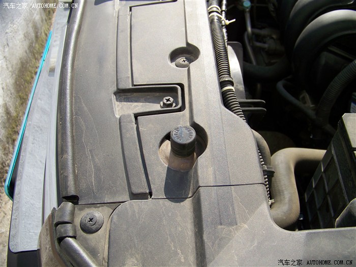

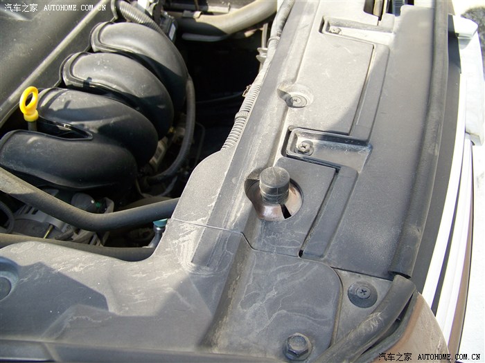

2、遇到引擎盖打不开怎么解决。
这个问题我自己遇到,论坛也有看到车友反应,驾驶室拉了引擎盖开关后,没有听到引擎盖“哒”的一声解锁,引擎盖没有自动向上跳起。
解决办法,两个人配合,一个人在前面,用力向上提起引擎盖,施加向上的力气,另一个人在驾驶室,就可以顺利拉动引擎盖开关了。打开引擎盖后,找到下面四个橡胶块。
这四个就是顶起引擎盖的缓冲橡胶块,可以旋转他们,增加到适当高度。再关上引擎盖就解决了。

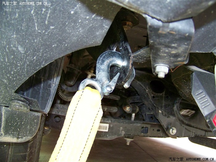

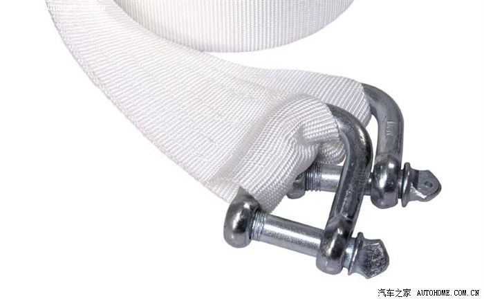

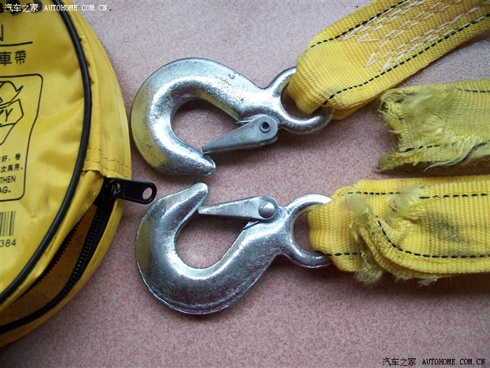

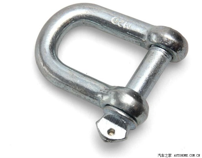

3、gx7要买什么样的拖车绳。
下图是我第一次买的拖车钩,也是淘宝最常见的。
要告诉大家的是,这个钩是装不上咋们车上的拖车钩的,卡不进去
必须是以下这款u型钩。

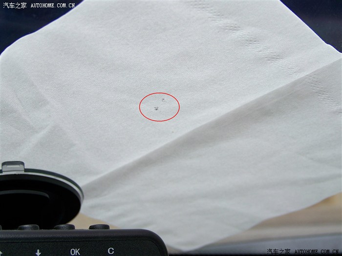

5、贴膜的朋友,遇上挡风玻璃小破裂咋办。
有种东西叫玻璃修补。这个是别的论坛车友详细作业。
http://club.autohome.com.cn/bbs/thread-c-411-7810744-1.html
本论坛vfpvbvc大神修补作业
http://club.autohome.com.cn/bbs/thread-c-989-19788082-1.html

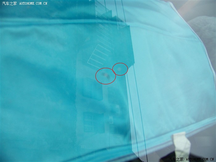

我的修补作业(以下选前后效果,更多移步我的贴)
 http://club.autohome.com.cn/bbs/thread-c-989-20162614-1.html
效果,石头崩的,修补前,相机问题,没法对焦,两个点,可以看到裂缝。
修复后,我这个玻璃表皮有损伤,不能完全修复,但是裂缝已经看不到了。不会继续开裂。
如果大的破裂,还是建议大家更换玻璃,此修复只针对小损伤。

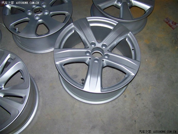

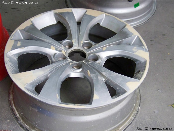

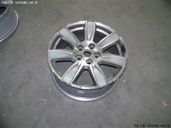

附带说下,轮毂也可以修复,大灯划痕也可以修复,只是价格都很贵,就咋们这个配件的价格,修复不太划算的。
修复前:
修复中
修复后

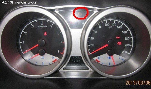

        9、仪表发动机故障灯亮,启动了就没了。
        这个也是很多新车主犯晕的地方,很容易把这个当成故障。其实这个就是一个自检而已,所有车都这样。

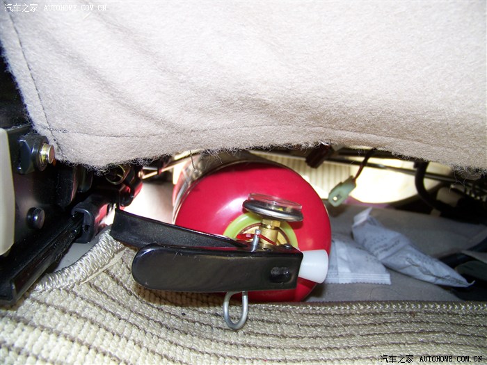

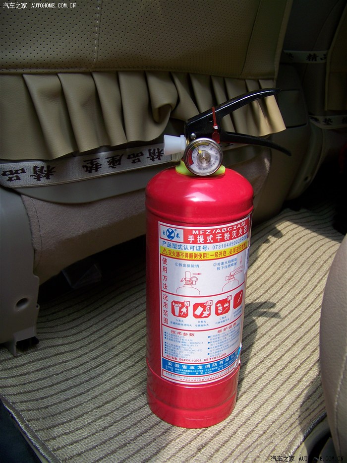

        13、灭火器放那里,买多大的。
        gx7原车没有配灭火器,我们可以买2公斤装的干粉灭火器,放置位置是,竖的方向放在驾驶位底下,行政版放副驾驶,其他版本可以放主驾驶。
