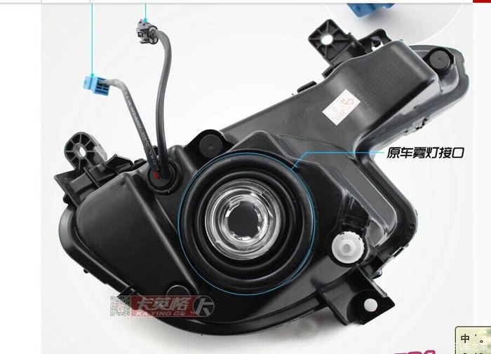

如上图绿圈中的就是雾灯,红圈位置本应是打算换的日行灯,但和之前预想的不一样。。
图片已删除

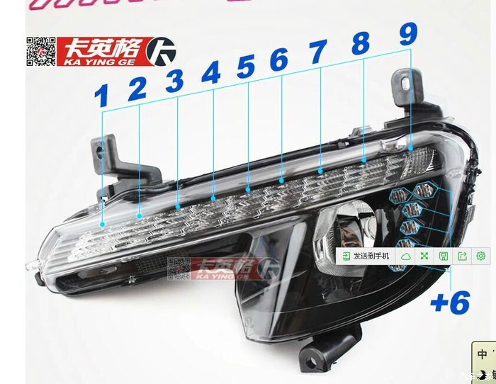

LZ本打算连雾灯旁边的日行灯一起换掉的。可抓狂的是一打开发现和预期的完全不一样。只有一个光滑的金属坨坨而已。
图片已删除
后来多方查询得知智享版和旗舰版在这个位置根本就没有日行灯,看到的小灯泡只是个装饰。。尼玛真够奇葩。。下次保养的时候会去4S店问清楚。
