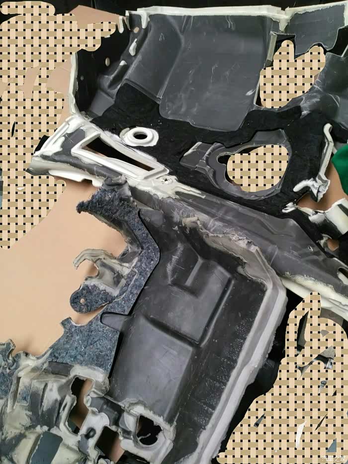

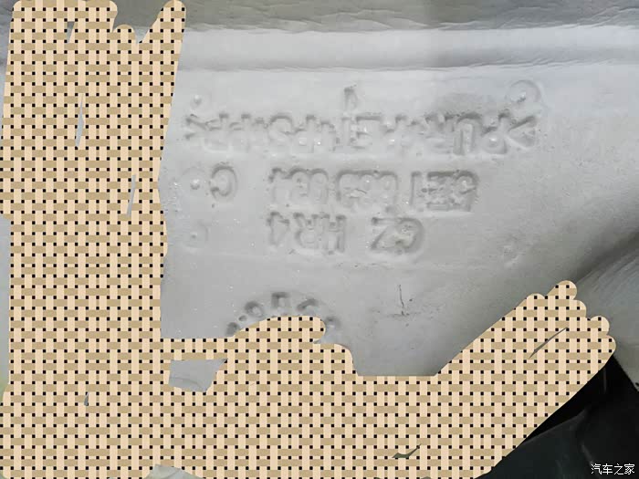

可能还需要更长的时间进行测试,目前能够分享的就是这些,我购买进口棉的过程比较坎坷,通过国外的老外下单,两次境外转运,报关后入境再找4S安装,为了各自方便我也不在透露境内4S的名字,附上两张图,一张是进口棉的配方,之前有人贴过,一张是进口国产棉对比,之前没有人贴过,手机发帖,有错别字请包容
进口国产对比,进口很容易找到,黑色的那块,无杂质
