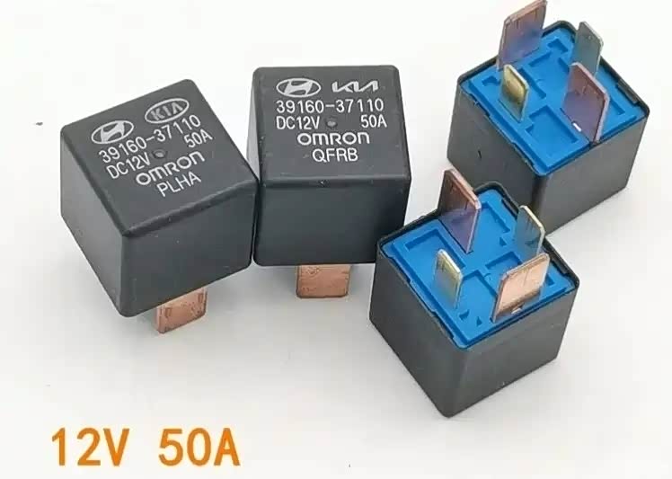

1,天窗继电器坏,某宝上7元购买,自己更换  的。

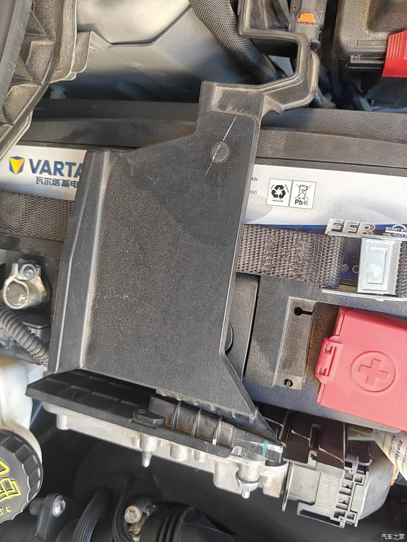

2,车辆在3年半左右的时候,有段时间老出现故障码,怀疑是电瓶挂了,花了不到600元,换了个瓦塔尔电瓶,故障码再也没出现过。原厂电瓶撑了三年半时间,感觉相当不错了。

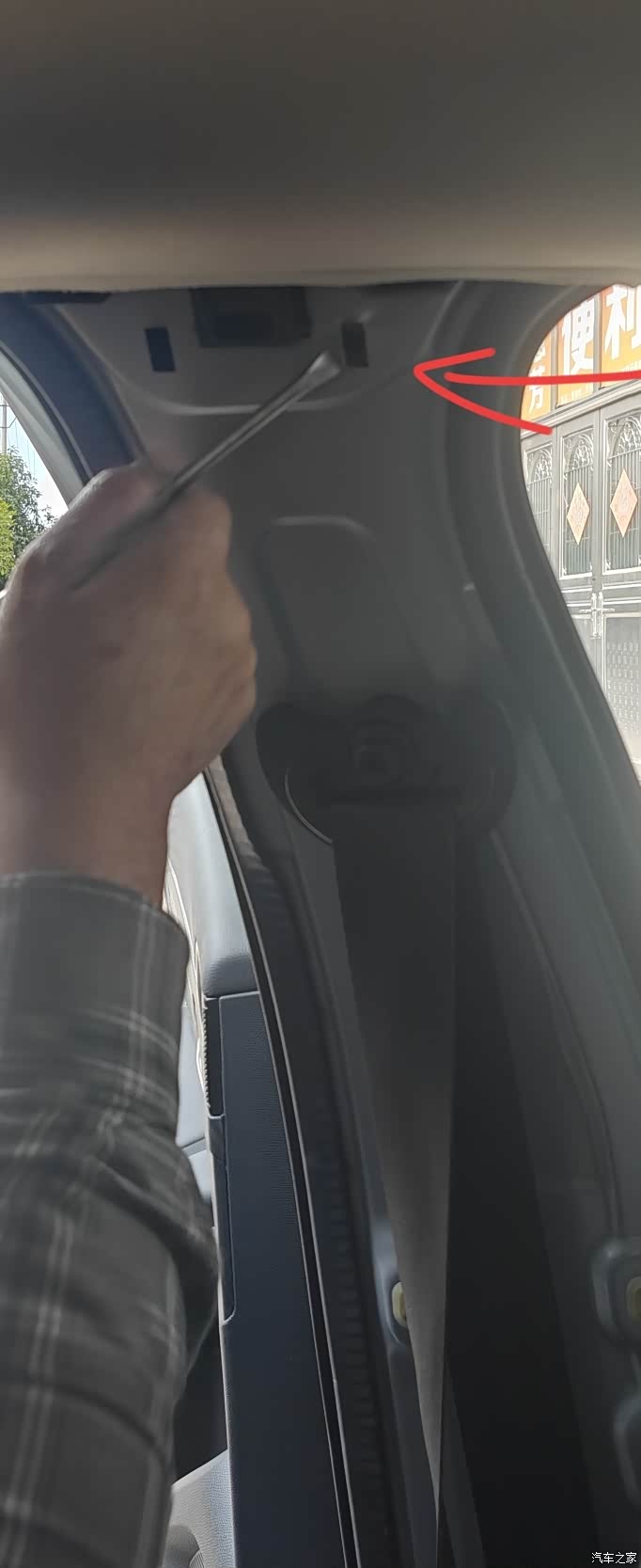

3,在4.2万公里的时候,出现了B柱异响,这个异响点,确实不好找,自己前边开车,维修师傅趴在B柱找异响点,最后花了两个小时成功解决,遇到良心师傅,只收了30元。(之前帖子有写,有同样异响的车友可以参考)

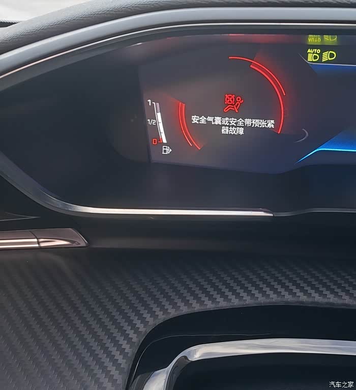

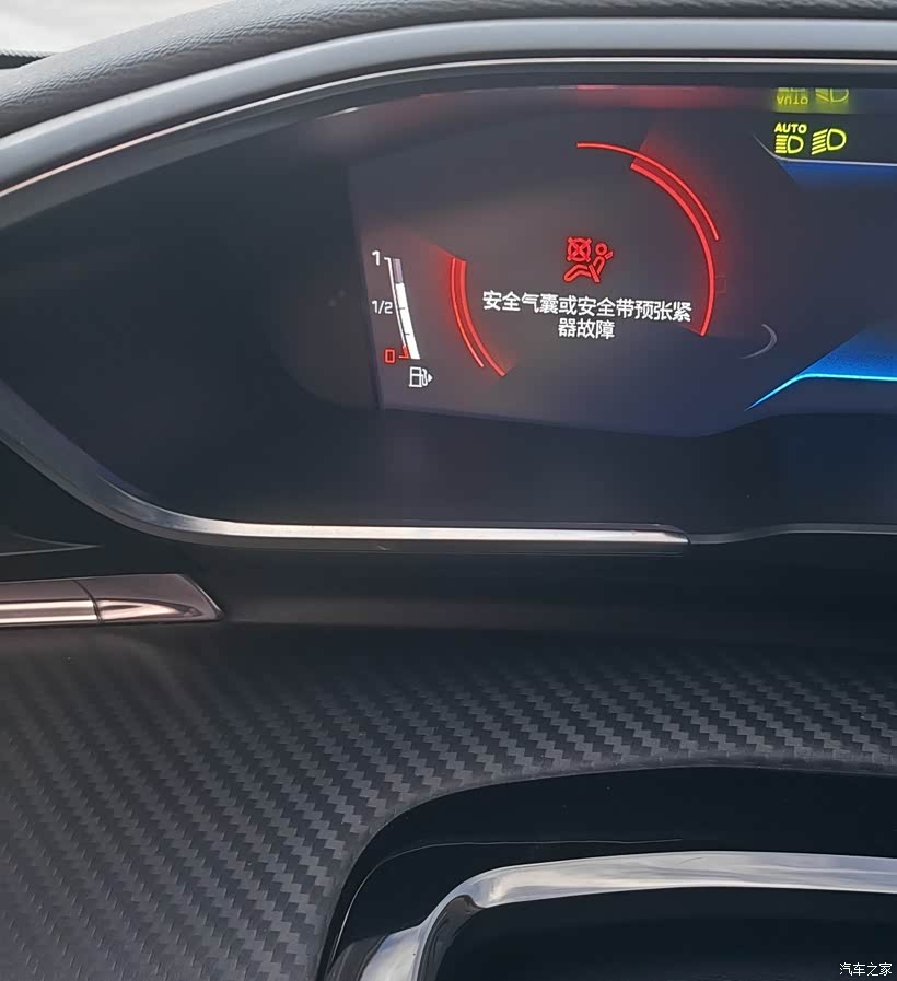

4,近期出现下面图片上的故障码:安全带涨紧器故障,打方向的时候会时不时的跳出来,到4S店,师傅在方向盘大灯组合开关处垫了一块海绵垫,前后十来分钟,搞定。开了几天,目前没出现过类似报警故障。因为是保内,免费。
