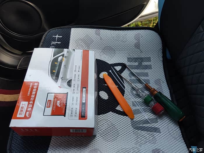

准备工具
动手前需要准备好几样工具:1、撬棒一根(我的是车窗升降器送的)2、十字螺丝刀 3、一字螺丝刀  4、扎带或胶带(选用)

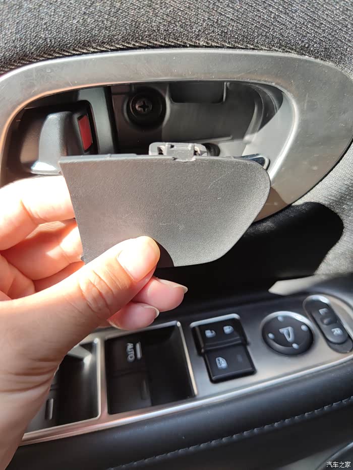

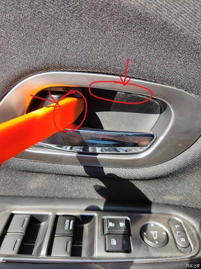

撬门把手的装饰盖,这里可以用撬棒从左边撬。也可以用一字螺丝刀从上面卡扣处撬。撬的时候稍微留意下,别把新新的门把手上的镀铬给蹭掉就好
装饰板的最上面有一个卡扣

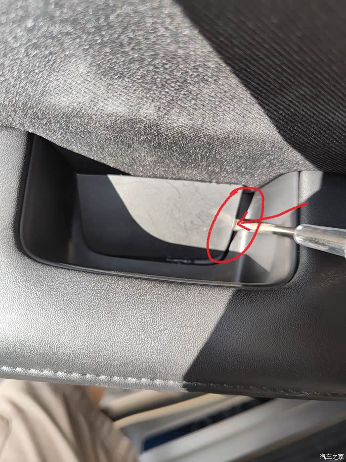

拉手处的装饰板用一字螺丝刀,从右侧轻轻一撬就能搞定

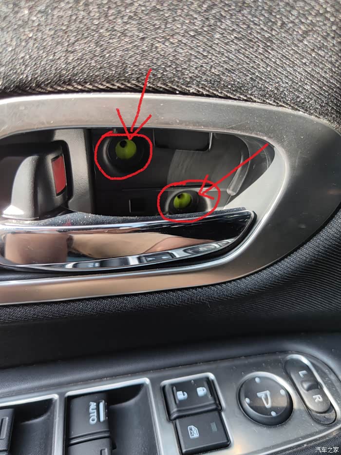

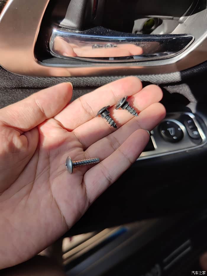

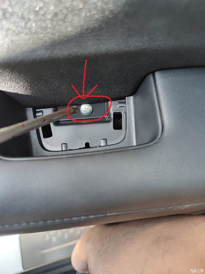

装饰板取下后,用十字螺丝刀,把螺丝拧下来。注意在取门把处的螺丝时,把门把向内拉再拧,这样可以避免把镀铬层蹭掉
用十字螺丝刀拧下螺丝
拧下的螺丝注意放好,因为这个规格的不常见,丢了就麻烦。2颗黑色螺丝是把手上的,装回去的时候不要搞混了

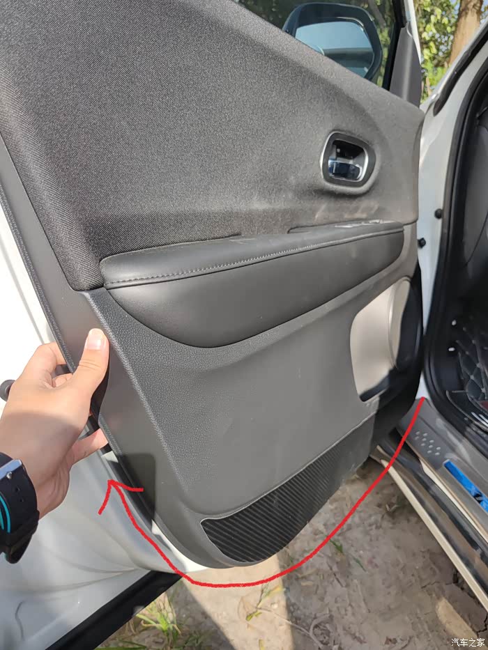

拆卸门板
使用撬棒在门板的右下角,撬出缝隙来,然后用手指用力往外面拉
从门板右下角,沿着底边,把门板慢慢拉出来

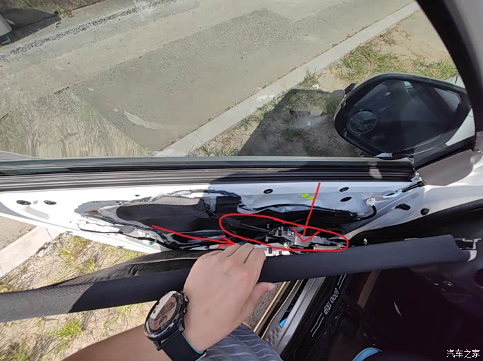

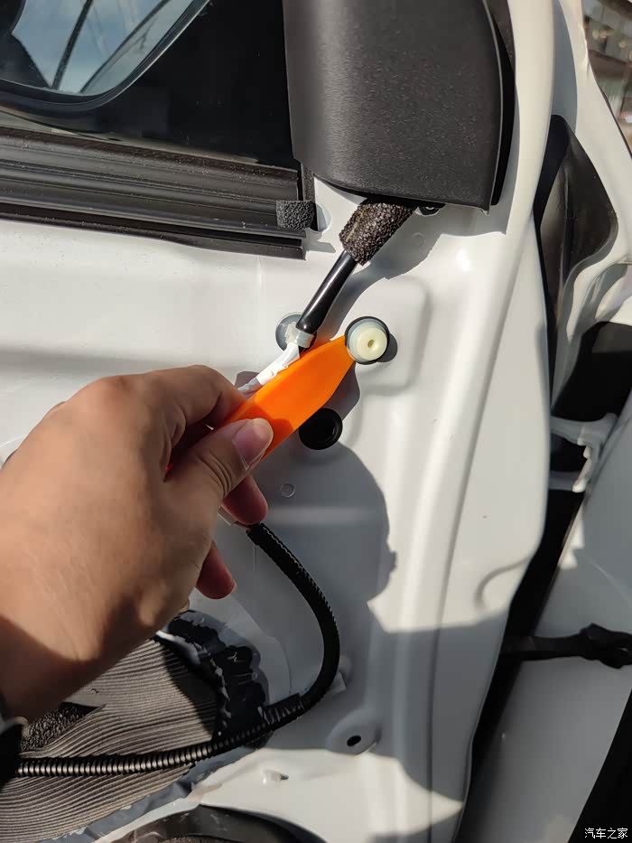

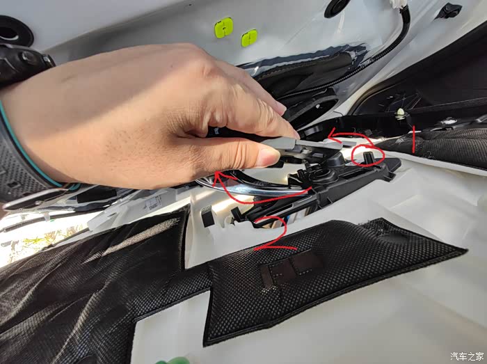

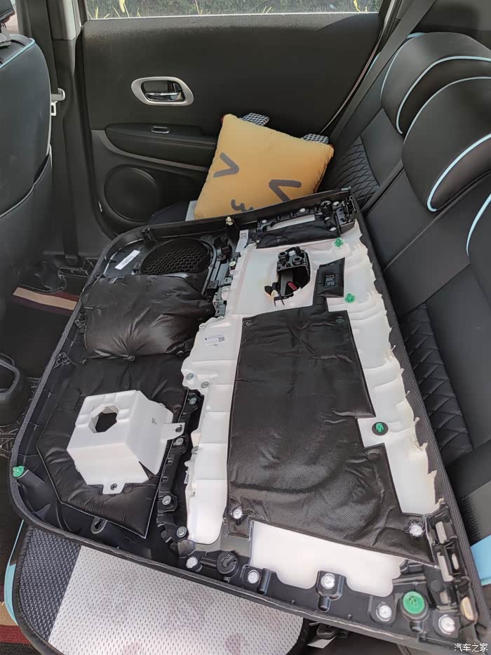

当把整个门板都拉下来后,千万不要直接把门板往边上放。因为门板上还有拉手和排线,用力过大会把排线拉断!!!也不要放手吊着,因为门板还是有些重量的
先从图片上 (1)的位置,把把手从门板卡柱上提起,然后按照(2)的方式把 把手弯着取出来

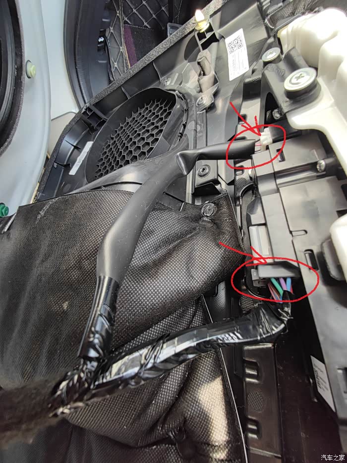

门把手取下后,门板就能打开更大的角度,需要把图上2处的插头拔下来

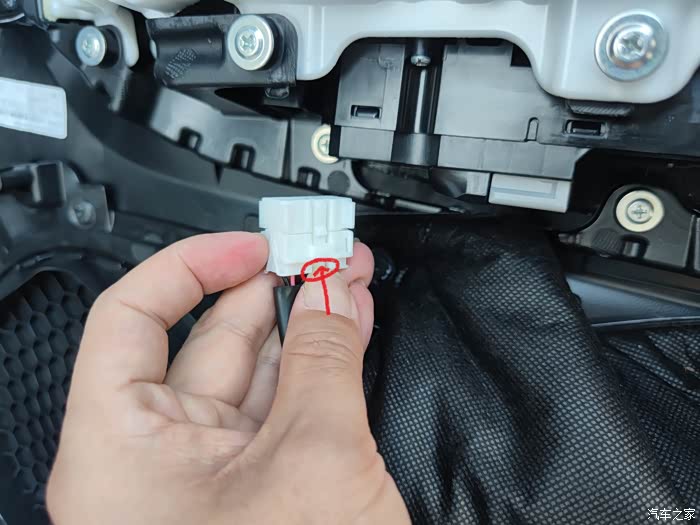

在拔插头的时候,不能暴力拔,在两个插头的中间,有一个按片,能把插头前面的倒扣按下。按住后左右来回扭一扭,慢慢的把插头拔下(需要耐心不要急,实际上用力角度正好的话,一拔就下来了)

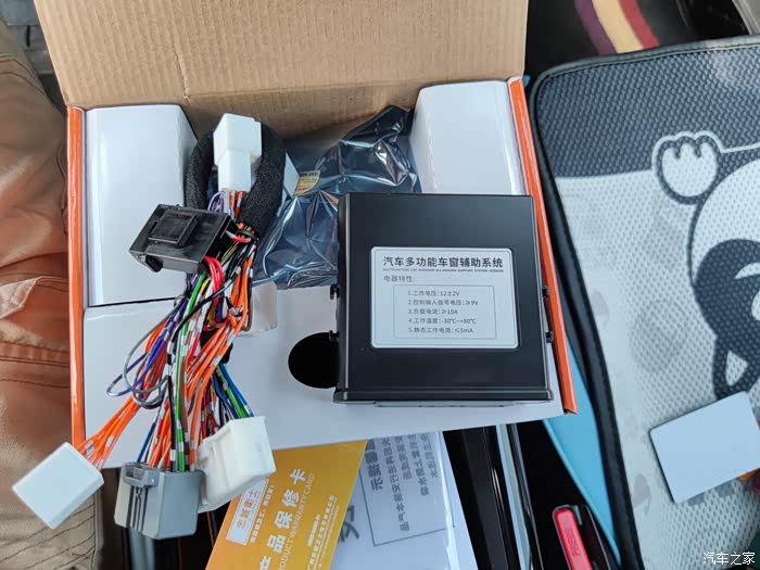

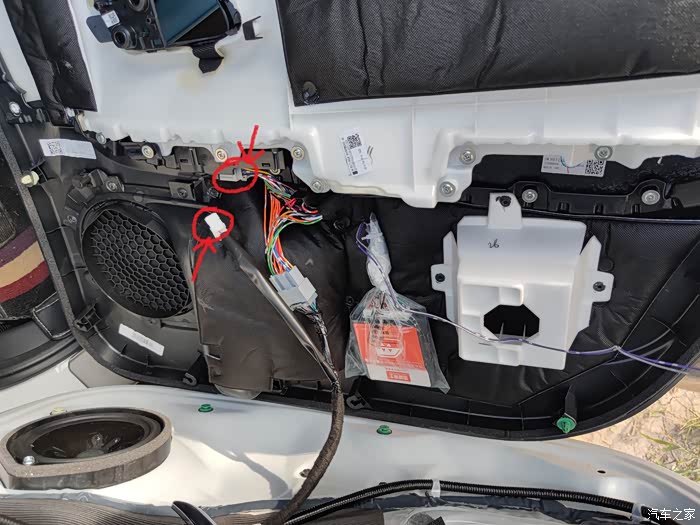

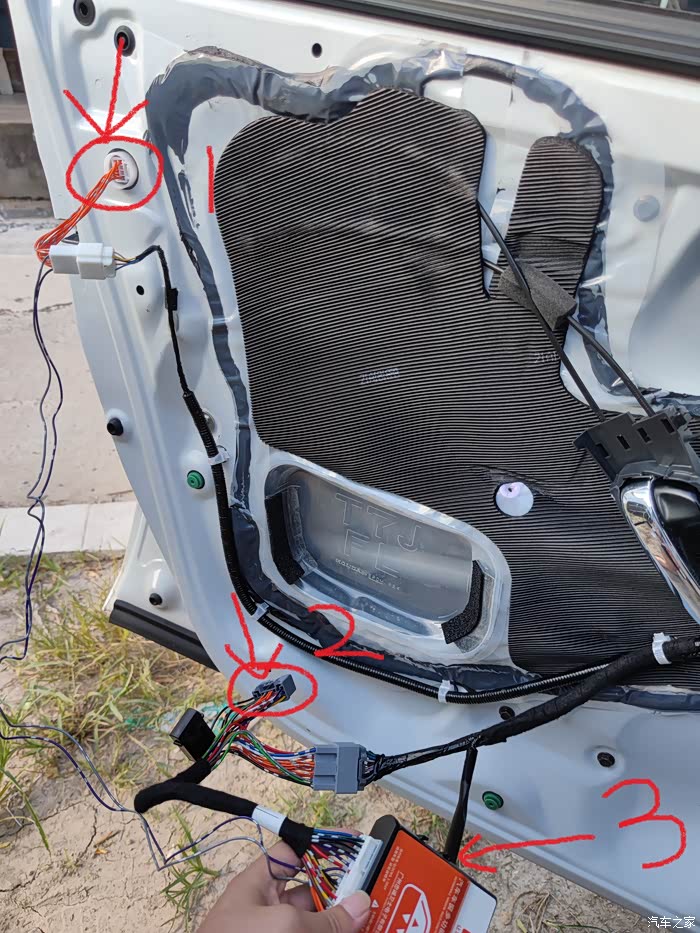

拿出正主,先研究下接口。不同品牌的接口应该都差不多,不清楚的话可以咨询下卖家
我买的这款一共需要接门板上的2个接头,其中(1)、(2)分别需要把原门上的拔下,插到升窗器的转接头上。(3)就是拆门板时的白色接头,一会装门板接回就好

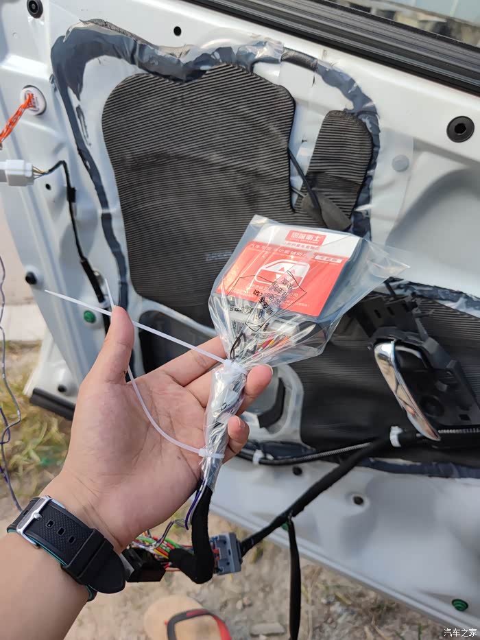

都和升窗器连接好后,用上赠送的防水袋,把袋口封好。(用扎带或绝缘胶布都行)
把在一边休息了许久的门板取来,我是把升窗器贴在隔音棉上了(升窗器一般会送双面胶的),然后把最开始断开的2个插头,插回原位

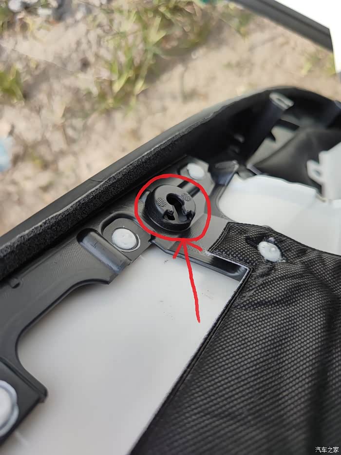

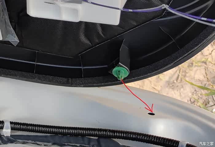

门板就是靠这样的卡扣固定的
如果卡扣不在门板上了,那就是在门上或掉地上了
这时候,我们可以把门上的卡扣撬下来,放到上图所示的门板上,然后板门往门上一按就都装上了。也可以不管这些卡扣,直接把门板往门上拍,稍微用点力好像也能卡住
