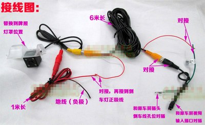

中控台加了导航DVD一体机,也安装了倒车影像,但我觉得这个倒车摄像头用得太局限了,只在倒车时才起作用,为何不在行车时也能让它起作用呢?有时,我们会碰到这样的情况:车内玻璃起雾,我们很难通过车内外后视镜观察到车后方情况,如果这时我们把DVD强制切换到后视影像状态,岂不增加了我们的行车安全,于是我有了一个再次折腾的想法:通过一个开关,我能一键让车载DVD强制切换到后视影像状态,除倒车状态之外,一律只开启后视影像而不让倒车灯点亮,那样容易让人误认为要倒车,而正常倒车时,要跟原车功能一样点亮倒车灯时开启后视影像。
为了要让想法变为现实,首先要了解下倒车后视影像的电路,下面我借用网上的一幅图,来说明一下宏光...

中控台加了导航DVD一体机,也安装了倒车影像,但我觉得这个倒车摄像头用得太局限了,只在倒车时才起作用,为何不在行车时也能让它起作用呢?有时,我们会碰到这样的情况:车内玻璃起雾,我们很难通过车内外后视镜观察到车后方情况,如果这时我们把DVD强制切换到后视影像状态,岂不增加了我们的行车安全,于是我有了一个再次折腾的想法:通过一个开关,我能一键让车载DVD强制切换到后视影像状态,除倒车状态之外,一律只开启后视影像而不让倒车灯点亮,那样容易让人误认为要倒车,而正常倒车时,要跟原车功能一样点亮倒车灯时开启后视影像。为了要让想法变为现实,首先要了解下倒车后视影像的电路,下面我借用网上的一幅图,来说明一下宏...
