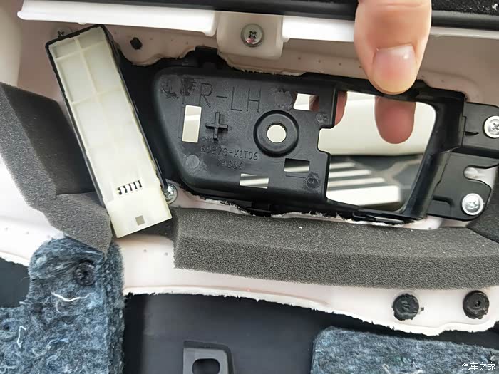

  至尊在主驾驶门上是有后视镜电脑模块的,其他车型虽然没有模块,但车门上留有模块安装孔!
左车门预留的后视镜模块的位置,图中红圈部分,原车还带两个螺栓桩

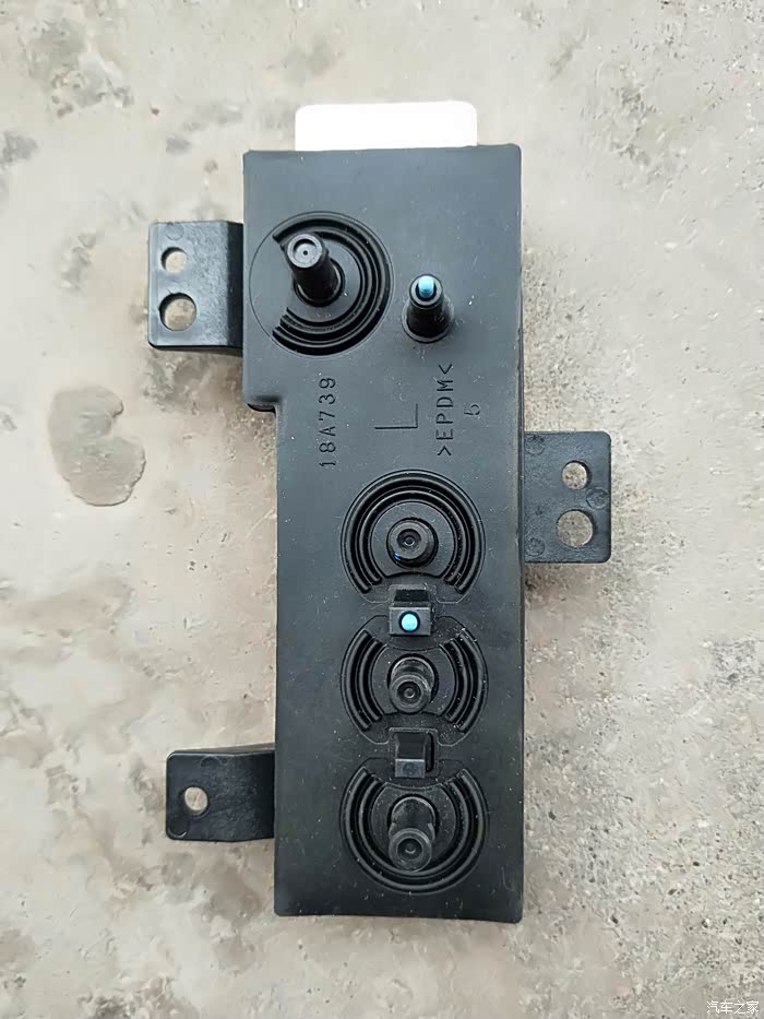

这是某鱼上买的二手模块,只用他的外壳和端子排,根据他们的外形尺寸来设计我的PCB板!另外配了两个原装螺栓

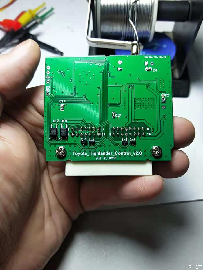

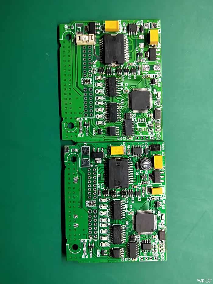

多次改版后的作品!给大家晒一下!这是PCB正面图,元器件都是我手焊的
我特意在线路板背面标上“丰田汉兰达专用”!还有就是我论坛的ID签名!必须滴
这是我三次改版纪念,满满都是汗水!
线路板和外壳配合的天衣无缝!

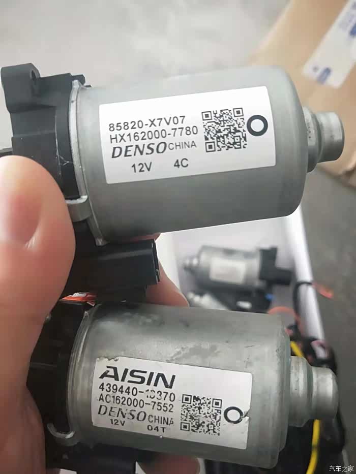

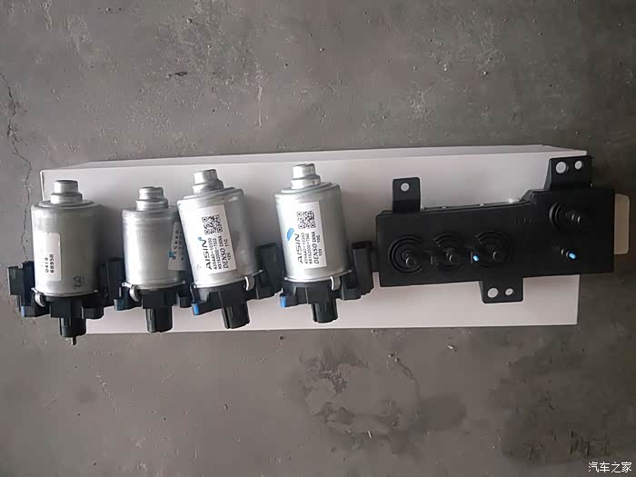

更换主驾驶座椅的4个动作电机为带记忆的,某鱼买的性价比超高!
图上这种两针的为不带记忆的,要换成4针的

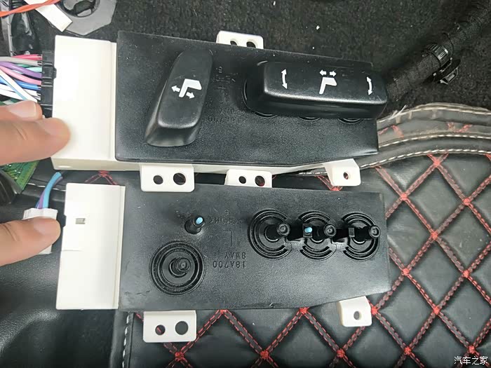

原车的座椅开关
要换成这种带记忆功能的开关
这是换下来的座椅开关和电机

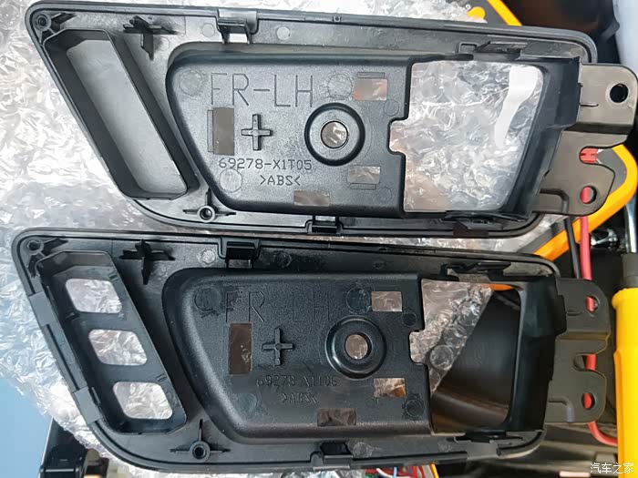

更换主驾驶门上存储开关面板,面板是至尊的,原位替换
存储开关面板后视图
原装存储开关外形
存储开关原位安装

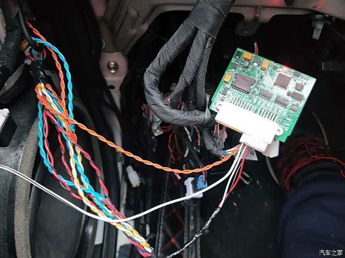

布线结束,模块单板联机测试中
模块上车线束制作中
模块安装到车门的预留空位,是不是满满的原厂范!!!
线束制作和模块安装结束,拍照留念
