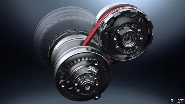

CVT变速箱是靠一对锥形轮夹着钢带利用摩擦力来传递动力的,锥形轮表面很光滑,而且又有变速箱油,这难免让人不与打滑联系起来。

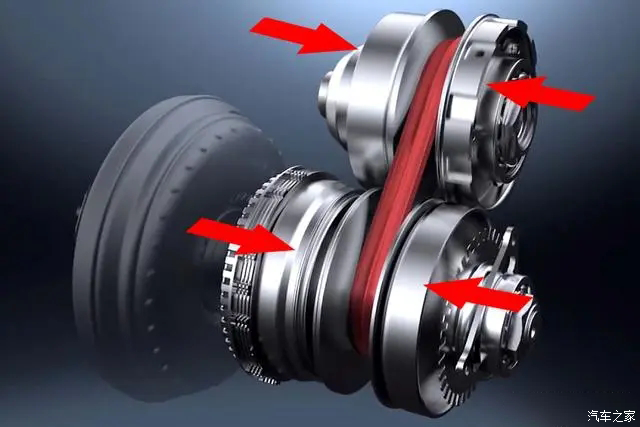

但事实上CVT变速箱这种结构还真不容易打滑,因为变速箱在工作过程中锥形轮会紧紧夹住钢带,正所谓“大力出奇迹”,只要锥形轮对钢带施加足够的夹紧力,打滑是不可能发生的。

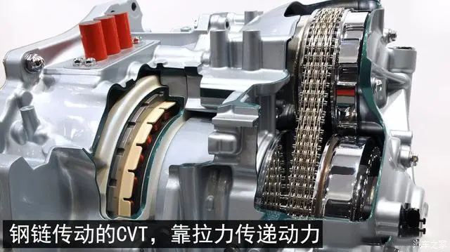

现在CVT变速箱主要有两种,一种是拉力钢链式传动,这种变速箱使用的传动带为钢链,它确实是像链条一样靠拉力传递动力。
