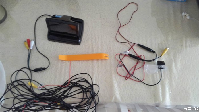

乞丐版没有倒车雷达影像在倒车的时候真的很别扭,给媳妇开更不放心,一直想着弄个影像,最近有时间了,网上淘了屏幕与摄像头,屏幕160元摄像头148元,后来又买了一个点烟器接头8块,以及点烟器1转3,总共3百来块。
都是很简单的东西但装起来也挺费劲

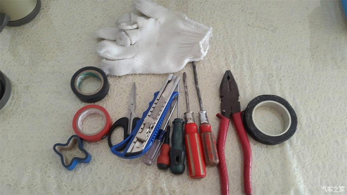

以下用到工具:
手套必须要,第一张图的翘板也必须要,重要工具

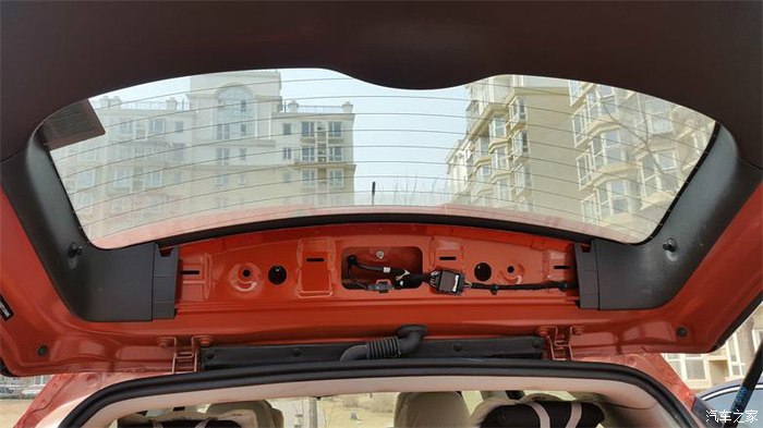

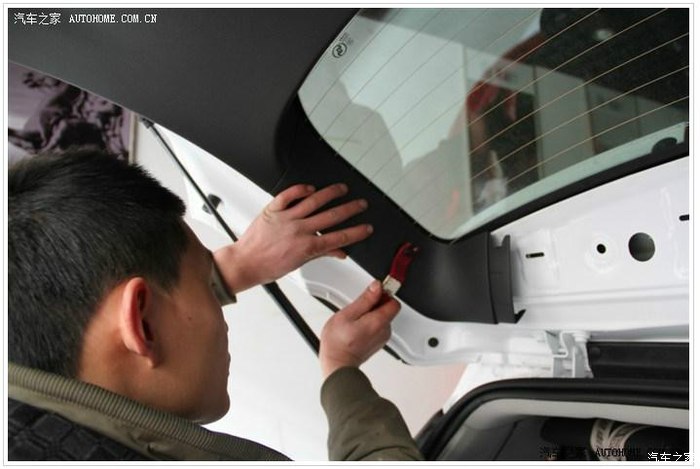

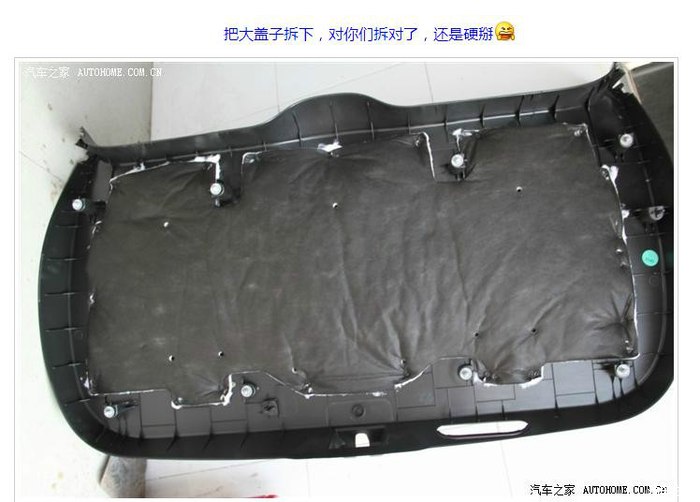

先来拆后背门内饰板
怎么拆我是学习:
原帖-{潍坊萝卜}外观改装+泰国改装车+普吉岛旅游人妖秀【第二季】-http://club.autohome.com.cn/bbs/thread-c-2896-19221717-1.html
以下引用图片:

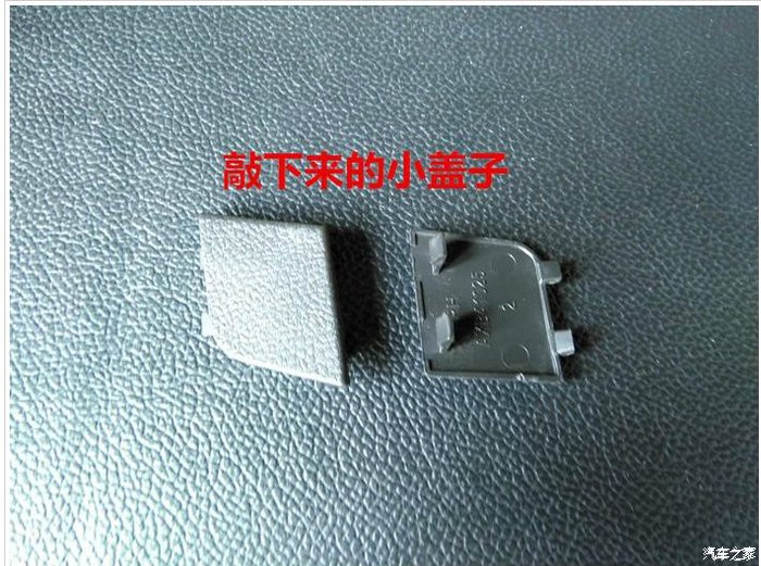

开始拆左变这个长条,大家如果有改装的话一定让师傅注意,这个卡子要用专用工具从里面撬开,要不会像我一样惨。
我的两个都被我翘坏了,今天去4S店,买了一对10块钱,谁知道网上多少钱请告诉我??
大家请注意,这是本次安装中文唯一比较困难的地方,那两个挂钩很难拆,请有经验的朋友告诉下怎么能不破坏,

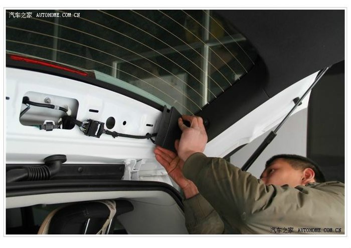

大家先别着急拆这个,要先拆门把手,注意看下图,先翘门把手。用平口螺丝刀直接撬,

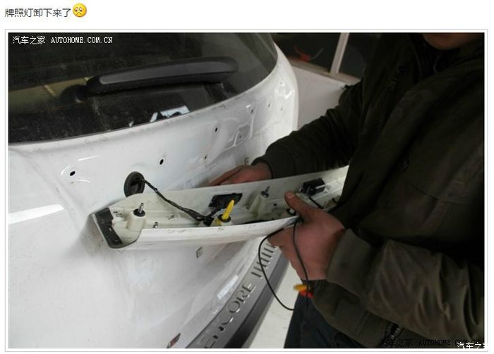

还有潍坊萝卜把牌照灯装饰板整体都拆下来了,我研究半天实在是很难搞下来,卡子翘了半天都把车漆翘花了也没拆下拉,后来我研究了下不用拆着牌照灯,
先看看他拆下的情形

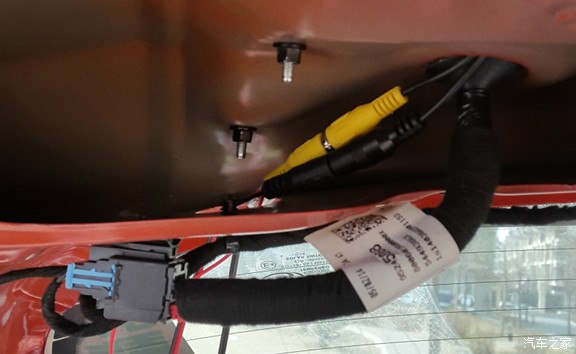

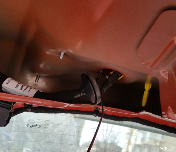

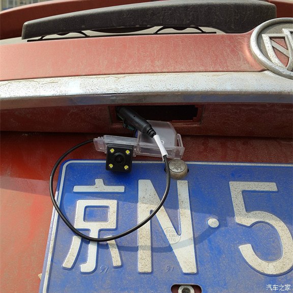

我是把灯罩下了,把小灯直接轻轻一翘就下来了,把灯拧一下就下来了,换上买来的摄像头,把小灯再插回灯口,把线插顺着里面有个小洞可以插到车门里面,
小洞在下图:

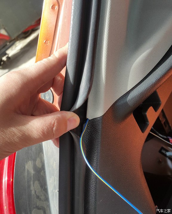

把插头插好后用胶带缠好,免得漏电,然后把线顺着门板上的线束走好就行了,
看到这里大家先别忙着把内饰板装回去,等所有线都接好,完成调试后,最后再装,

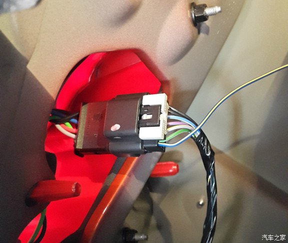

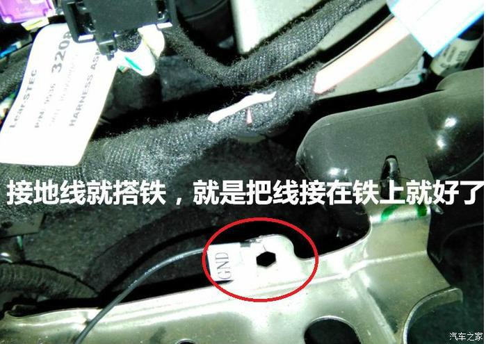

前面有点没交代清楚,后摄像头有两个接头一个是视频线,黄色那个,一个是电源线,电源线分红黑两根,红色是正极接倒车灯线,黑色接地,厂家说黑色可以不接我就没接,用胶带封好,下面看接倒车灯供电线了,我的红线不够长,后接的一根黄绿线,请大家注意,

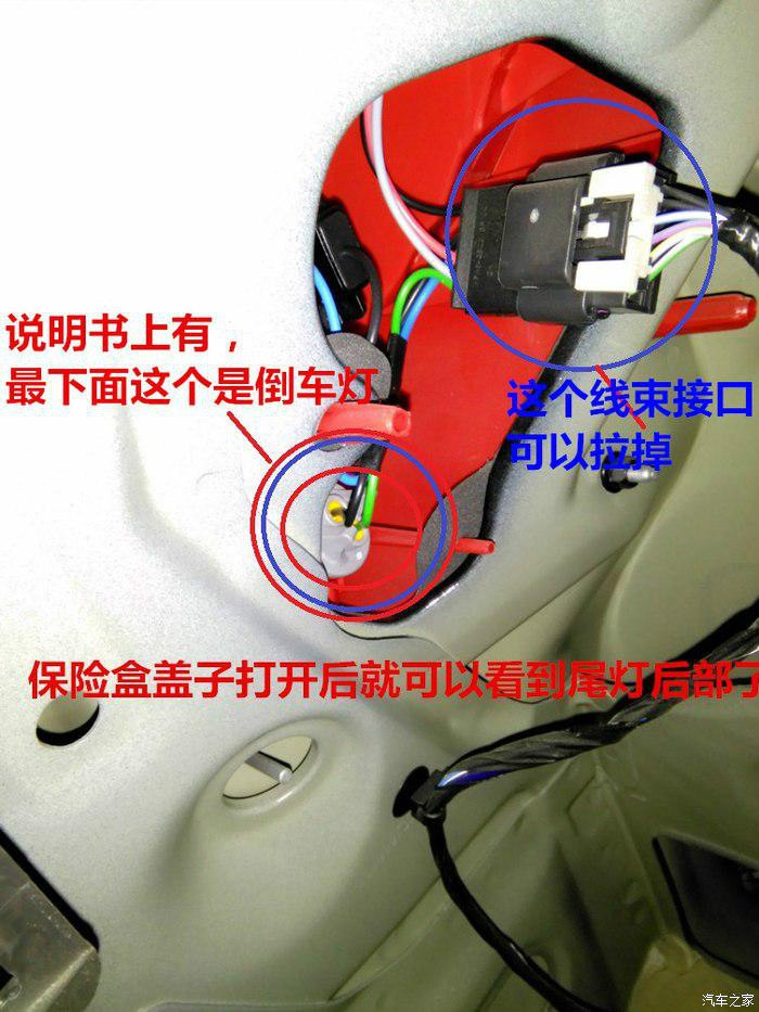

先找到左侧倒车灯,这个过程请看 引用贴
caruser2013同学 精英小昂升级观后镜,记录仪、倒车影像、导航一步到位~
http://club.autohome.com.cn/bbs/thread-c-2896-38269939-1.html#pos=44400#pvareaid=103364

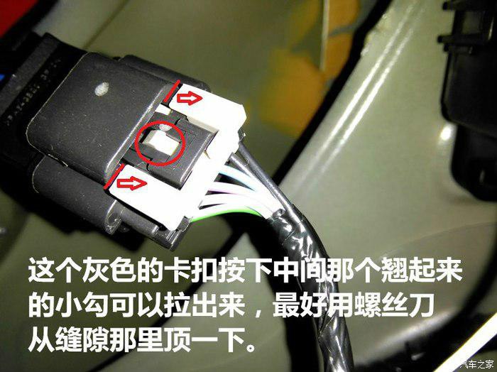

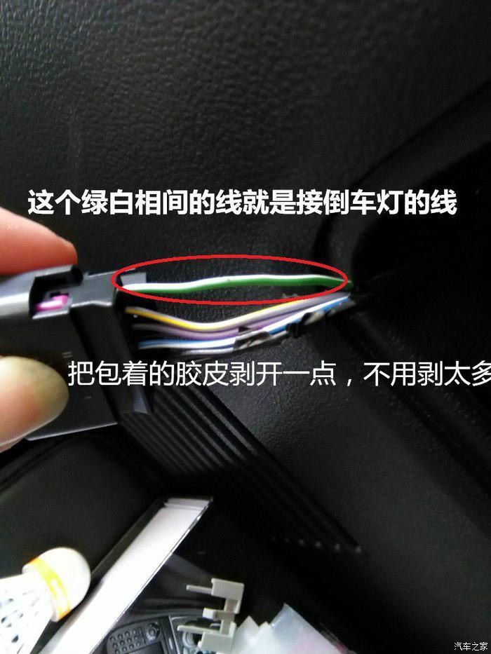

这个帖子用的是左侧的倒车灯,我学习的这个用的方法也差不多,不过我没有破线下面请看引用贴
caruser2013同学写的非常好直接引用

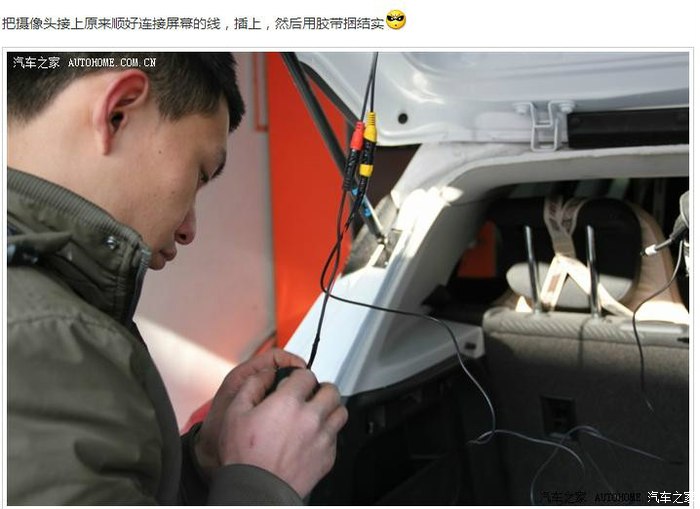

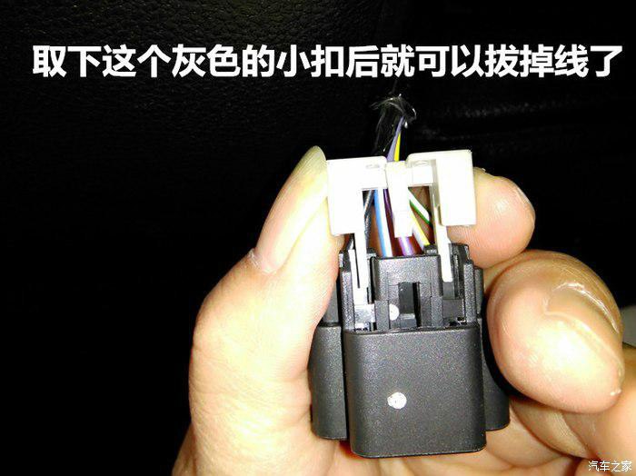

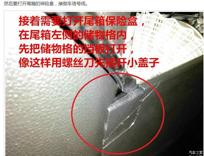

caruser2013同学写的非常好直接引用:这里只看看不用照做
这里caruser2013同学把线剥开了,我的做法是把摄像头线插到线束接头里面,本来想把这根线的插接金属头挑出来,但是实在不行,放弃了直接插里面如下图
然后用热熔胶涂下这个位置,热熔胶棒是一种很好的胶它能提供一定的固定作用,但你使劲拽时它又能脱掉并且是整体脱掉,这个东西一根也没几块钱,清理起来也很干净,

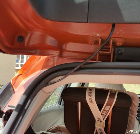

补一张穿线图是从这里穿线的

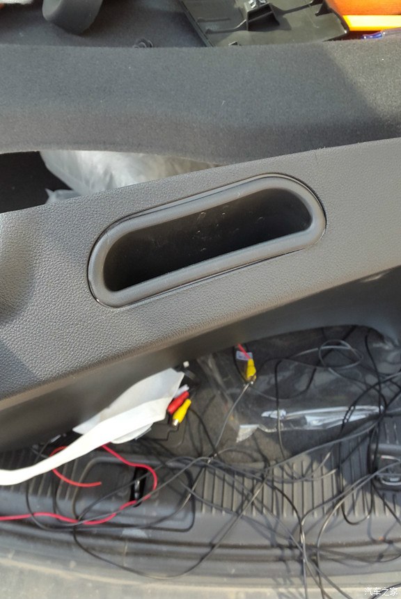

下面就是各种走线到车前
我只给大家展示一个地方
本来想走后背门自带那个橡胶管但它太细,摄像头视频线接头太大穿不过去,放弃。

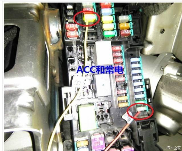

把视频线接到车前位置,插到显示器上,显示器与摄像头一样两根线,一个视频输入,一个取电,取电双线,这里的负极要接不然显示器不亮,这里有两种方案,一种这里请看caruser2013同学的帖子
先找保险位置,
再直接接到保险上
这里我们没有ACC请忽视,我们只用F9就行(可以不照做,看下面方法)

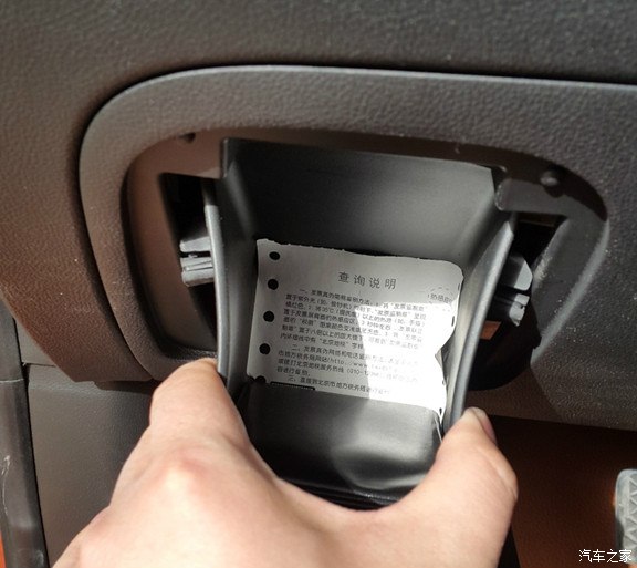

这里缺一张照片,把显示器的线通过仪表台左侧的护板穿到保险盒内,把护板撬开,挺费力,撬就行都是金属卡子,打开保险盒的图片如下
用力夹吧,然后轻轻拔出来,
我没有接到保险上,因为我接的时候发现当正极接好后,负极只要一搭铁就有火花,证明在通电,即使我拔下钥匙,我怀疑这个保险一直走电,怕时间一长电瓶亏点,因为我的车一周才开一两回,平时都有班车坐,开的比较少。

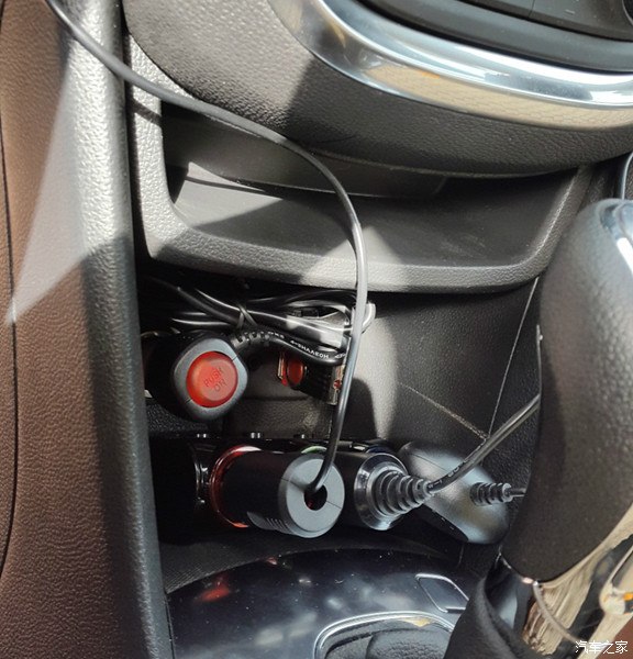

我的方法是把取电先接一个点烟器接头插到点烟器上,昂科拉这车是你把钥匙一开门点烟器就断电,这样我感觉能不跑电,
最左侧这个是倒车屏幕取电接头,其他分别是电子狗行驶记录仪,

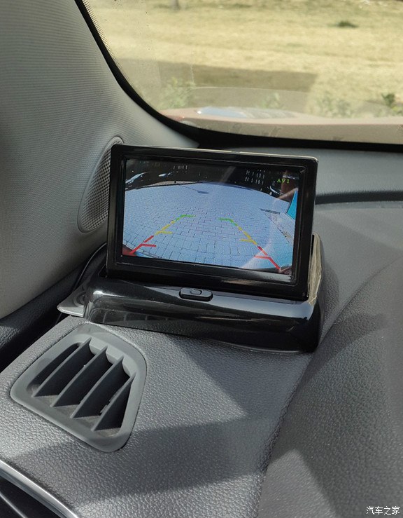

这样就大工告成。挂倒档,屏幕即亮,看看演示
