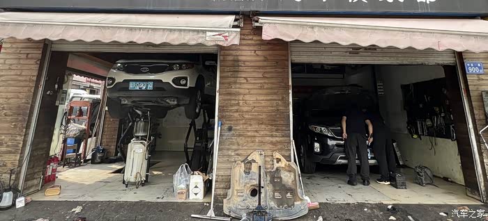

不知不觉,进口起亚在长沙已经倒了三四年,幸亏还有这家员工自开店。
旁边是一辆13款的柴索,车主喜欢钓鱼,爬山多,四驱坏了,支臂胶套也老化了。
就是电扇后那台黑索
38度的闷热天气,王老板看我在拍照,让徒弟赶紧把上衣穿上。
店子不大,着装却很大气,黑色工作服,酷

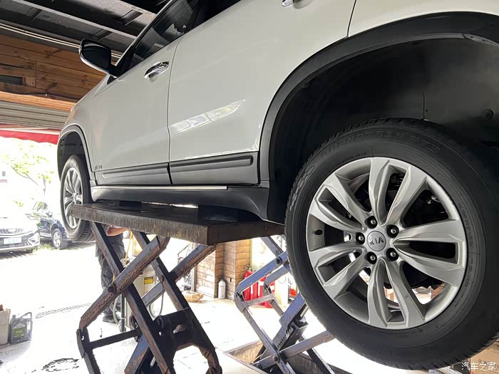

我的车升起来,这角度看着好像还算新哈
腰身线条比较性感

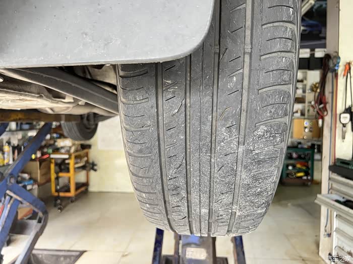

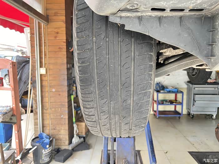

升起来看看轮胎,好像齿的磨损还算均衡,如果要跑长途的话,该换胎了。
右胎
左胎

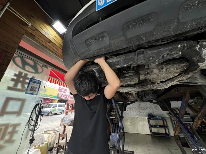

发现底盘上有不少不明灰色污渍,希望不是冬天的化雪盐,等保养完赶紧冲洗掉。

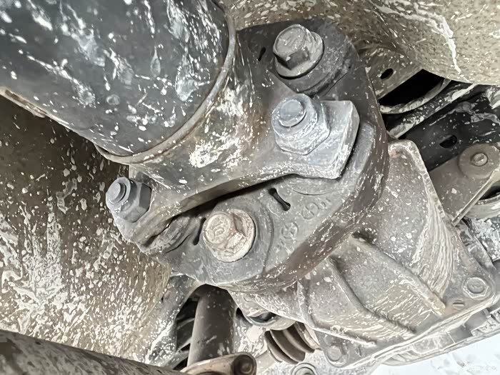

传动轴吊胶也有些许细裂纹了。

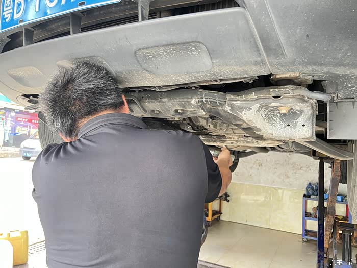

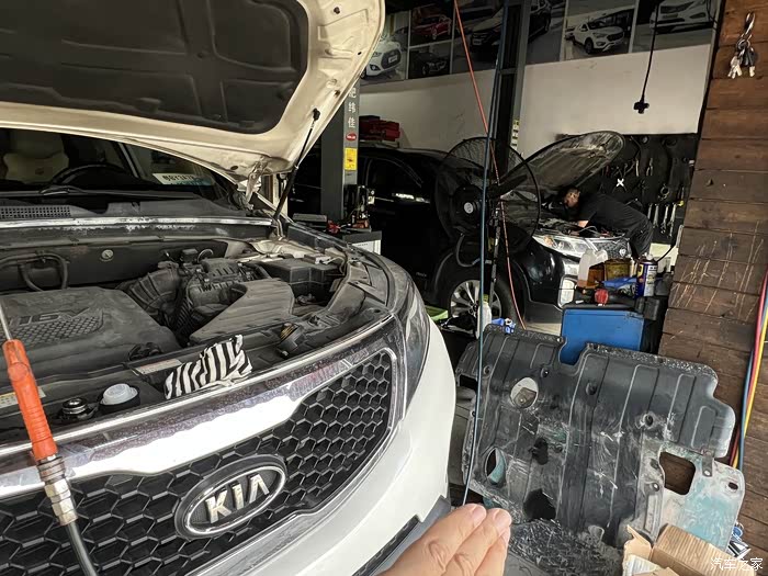

因为要换防冻液,得把底盘护板都拆卸下来。

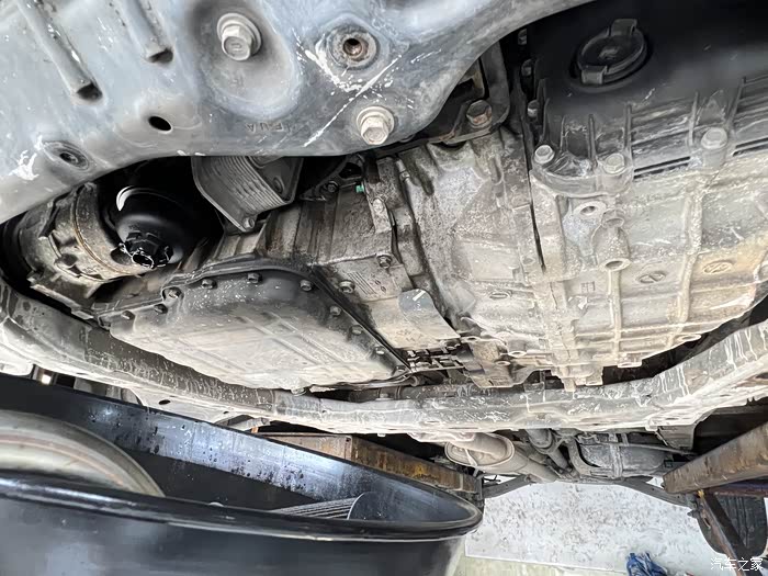

油底壳附近有油气渗漏,应该是密封圈有些老化了。

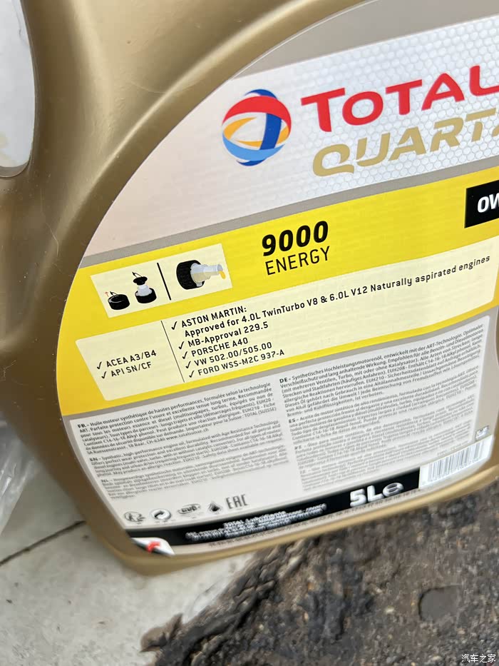

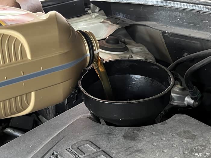

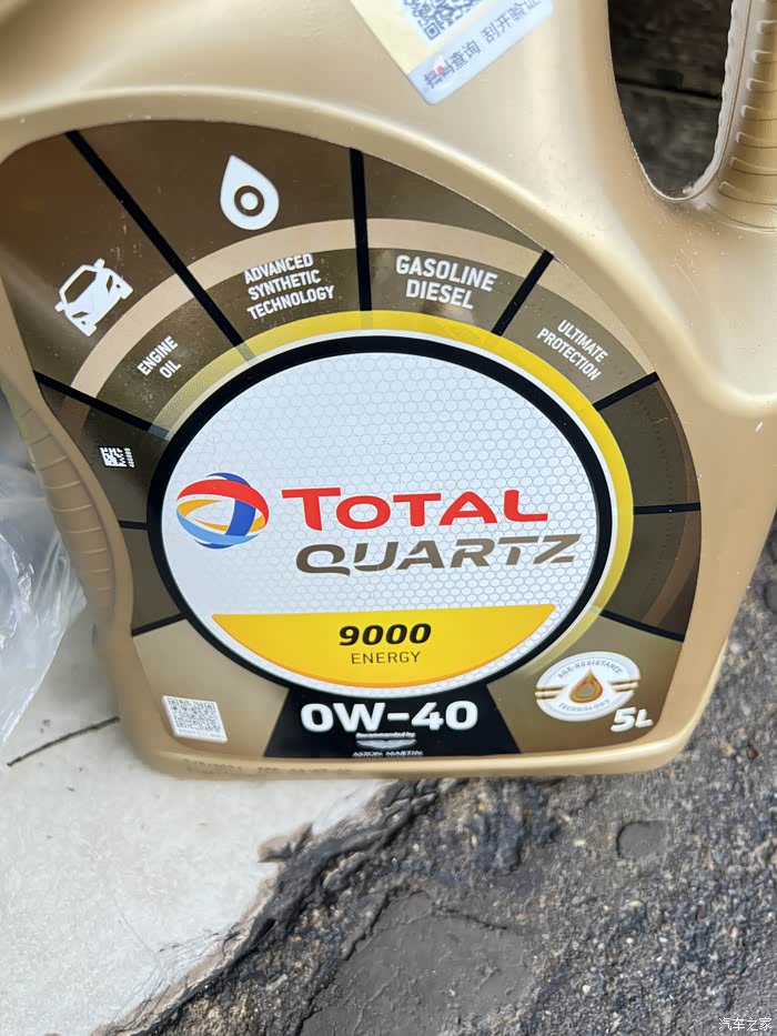

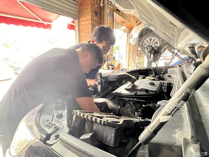

发动机温度还比较高,先换机油吧。我这一两年用的是这种进口5升装的TOTAL9000,0W-40,跑了一万多公里,感觉换油后的两三千公里是最好跑的,往后的油耗就有一点升高。
ACEA A3/B4
油色也就这样,看不出来。

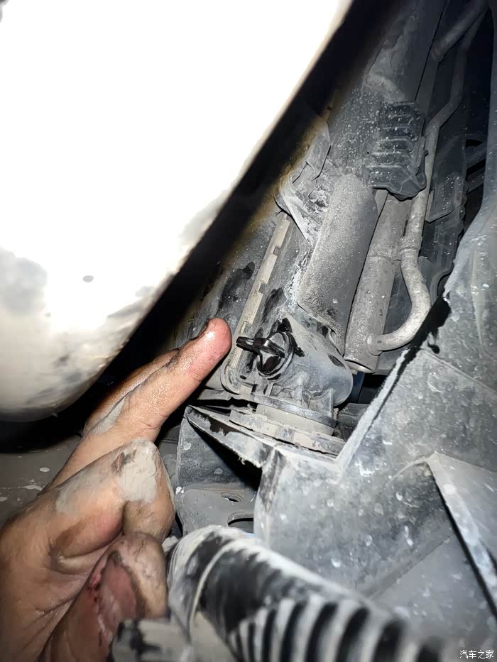

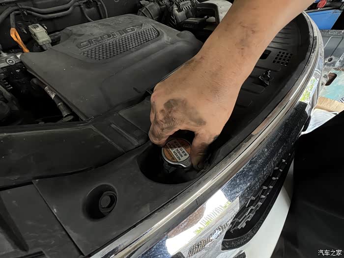

开始拧松防冻液螺丝,有点不顺手。
螺丝就在这保险杠下方
中指末端的这个放水阀门
拧开上端水箱阀门

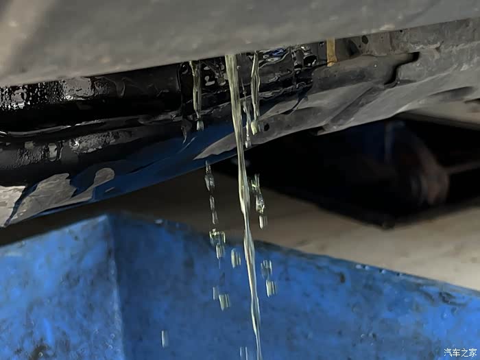

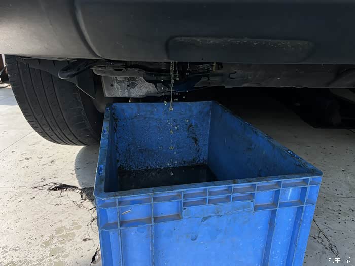

开始愉快地放水了。

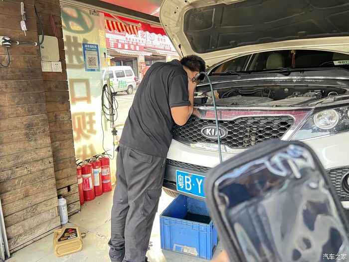

吹气加压

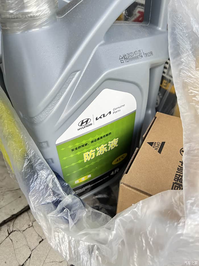

放液完毕,开始添加新防冻液。在淘宝上买的据说是原装的防冻液,4升两瓶。
两瓶还是多了不少,所以我用了大半瓶清洗了一下水箱,还剩三分之一备用补充。

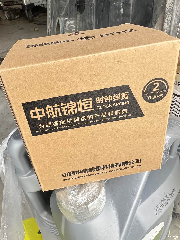

最后开始换气囊游丝,也许是我的车位需要将方向盘打到几乎尽头才能倒进去,加速了这游丝的断裂。但以前丰田的老车从没有出现过这问题。
和四驱齿一样,起亚这部分设计肯定是有问题的。
这次试试这个耐不耐用

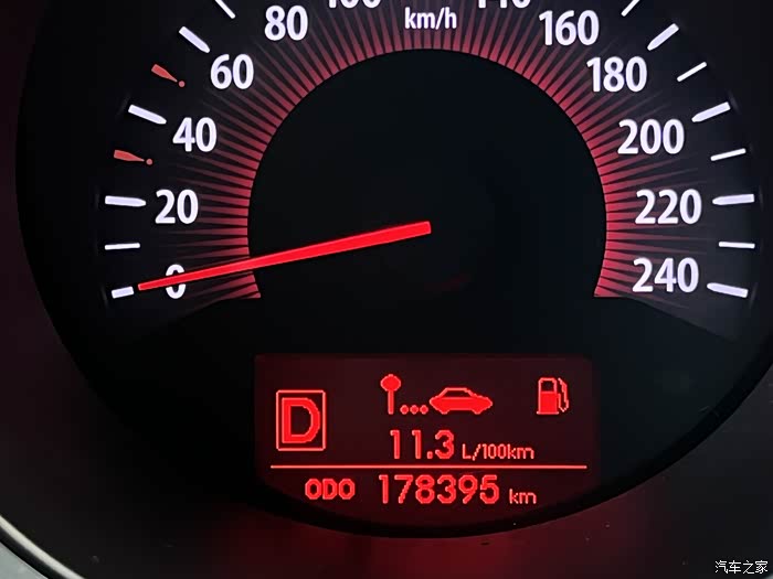

历时近三小时,更换保养完成。里程178395,油耗,市区短途为多,夏季,平均气温38到39度,11.3升。
盛夏和隆冬,并没有很省油。
