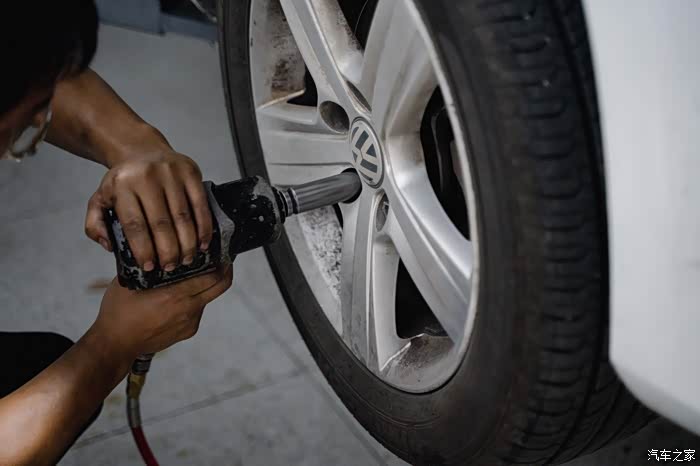

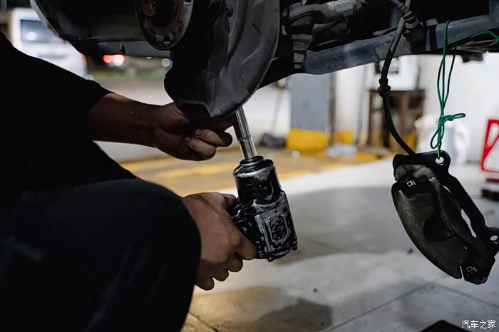

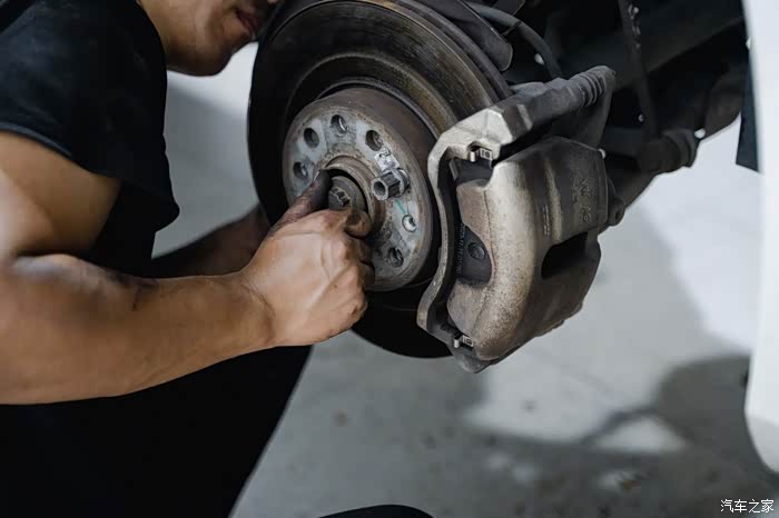

第一步就需要拆卸轮胎,这里有了气动装备的加持,卸轮胎还是轻松愉快的。
将车身上升一定高度,方便拆卸轮胎。
拆下中间的那颗螺丝就需要废一些力气。

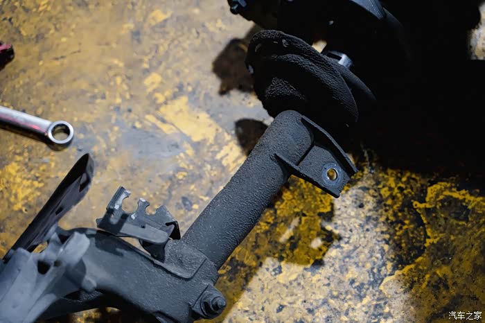

拆下下支臂的固定螺丝。
拆出半轴。

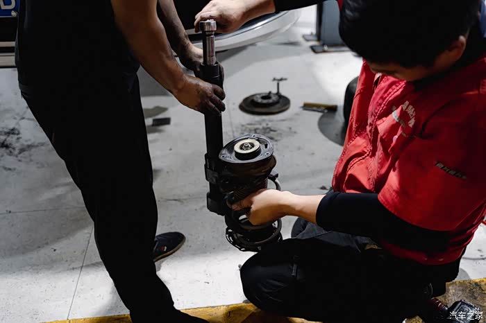

店里刚好有两个人,拆出上端车身固定螺母,可以互相配合。

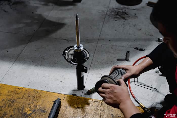

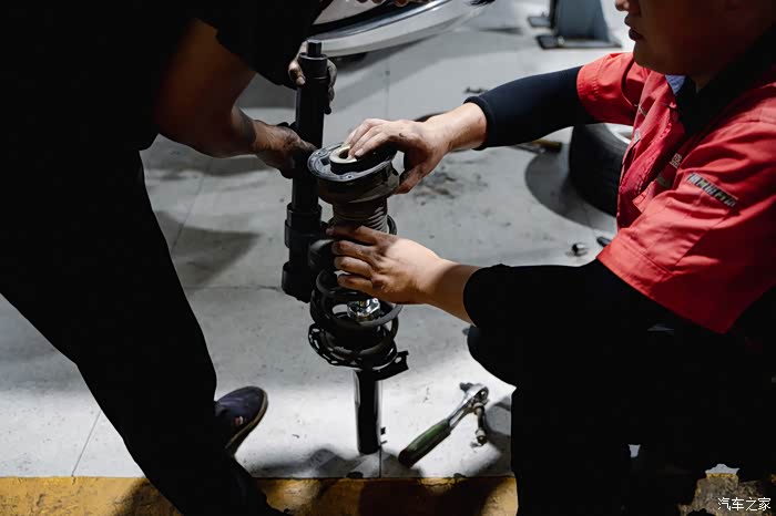

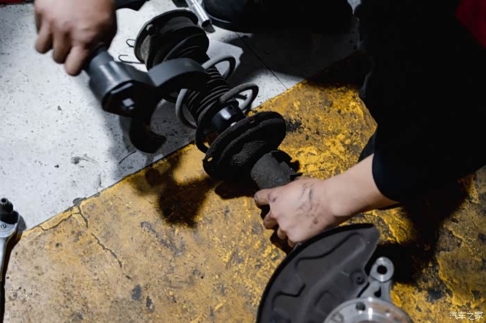

拆下减震器,用减震弹簧拆装器,固定减震弹簧,方便拆卸与安装。
拆下减震弹簧。合适的工具往往可以事半功倍。

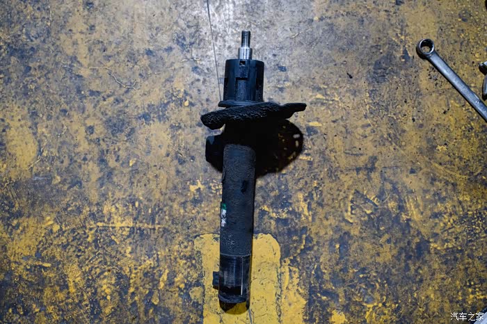

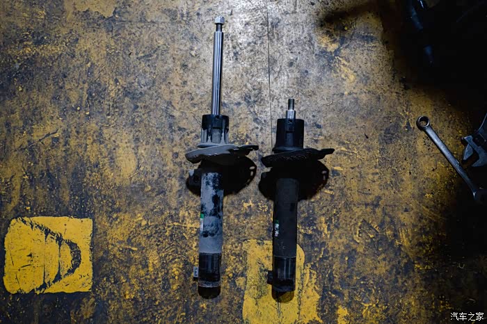

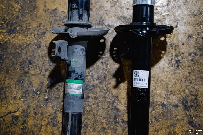

左前减震基本上没有问题,表面只是灰尘,会有任何的油渍。
这次更换的是普惠减震器,广大车友评价下是否可行。

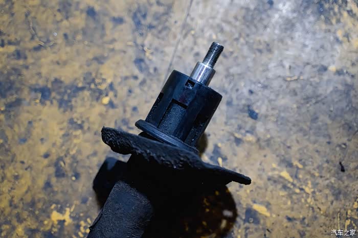

拆下左前减震,按压的时候,可以正常回弹,基本上没啥问题。
拆下右前减震,明显的油污,减震器已经失去了它的功能,在驾驶舒适性上大打折扣。
按压已经无法正常回弹。

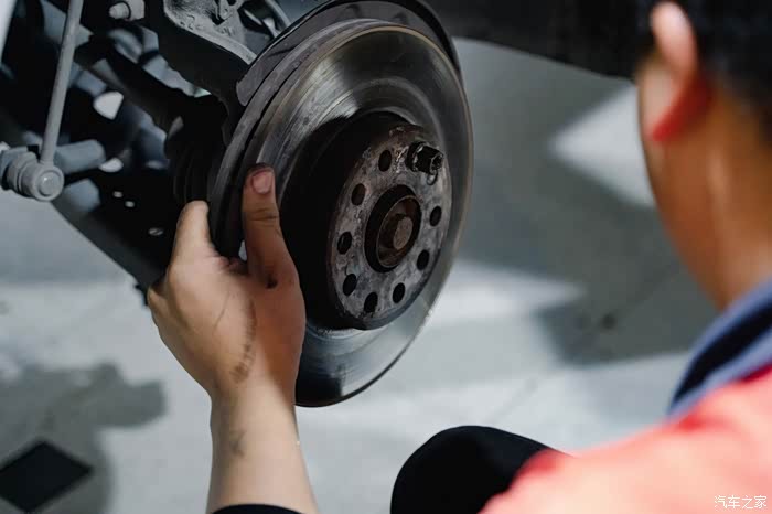

更换上新的减震之后,重新安装回车辆。
安装回轮胎。
