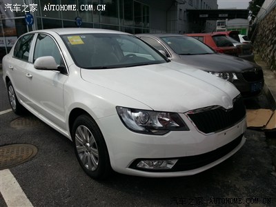

孩子快四岁了,周末和节假日出行的需求越来越多,于是今年年初有了购车计划,正好我的驾照考试的路面考试也顺利通过了。作为一个工薪阶层家庭,和多数兄弟一样,购车时也有万般的纠结,又想买空间大的,又想控制在合理的价位。本人算是曾经的汽车行业从业者,从发动机到车载信息娱乐系统都做过,对车的认识是从大众品脾开始的,另外,本人喜欢两厢车,所以,在网上了解了所有大众集团的两厢车型:朗行,高尔夫,昕动......,大众品牌的车优惠基本没有,所以PASS。后来觉得昕动不错,于是去了4S看车,老婆觉得昕动太小,所以PASS了。正赶上新明锐上市,老婆看上了新明锐,可是新车上市没有一点优惠,销售就推荐速派给我们,说价位差不多,但是B级车。就这样速派进入了我们的视野。
其实我个人觉得家用车,经济实用为主,想想2006年明锐引进中国的时候,做了它的车载音响的某方面设计,所以对明锐还算有段特殊的感情,也曾经考虑过2013款明锐,无奈新明锐上市,4S说旧款目前排产时间很长,PASS。
好了,专心研究速派了,家附近的4S店去了两次,价格谈的也差不多了。得知另一个4S店店庆,宣传的优惠力度蛮大,于是跑到另一个4S店,谈到了一个比较满意的优惠,并且正好有现车,2014年3月出厂,还是我想要的白色!当时我自己一个人去的,立马打电话给老婆大人汇报情况,老婆同意了,于是交了定金。
就这样,总共走去了两家斯柯达4S店,把车买了。上海大众,一汽大众的4S店都没去看过。至于其他日韩品牌的车,完全没有想去看的欲望!哈哈!
静静等我的白派!

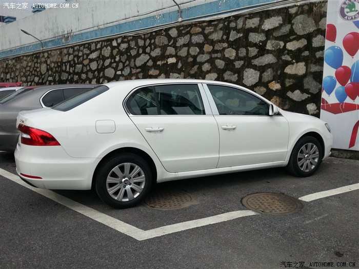

侧面

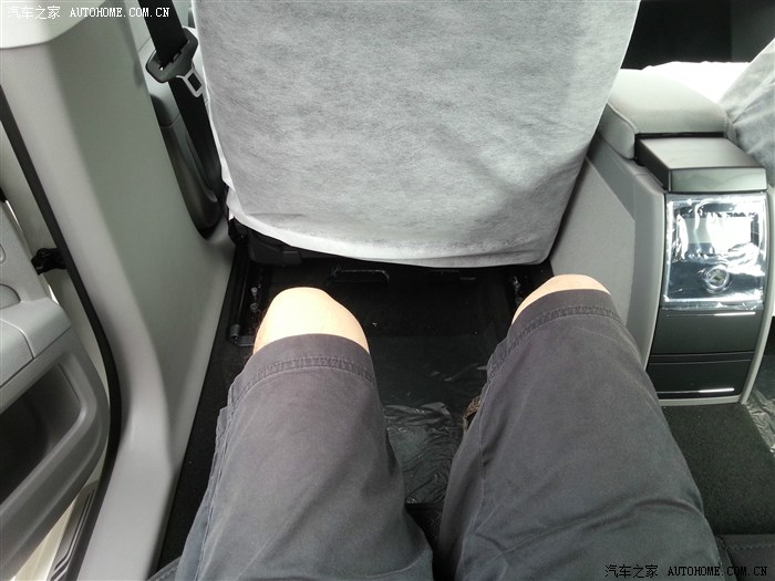

非常宽敞的后排空间
我的小个子坐进去感觉空荡荡

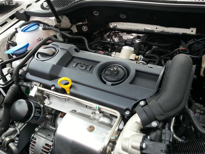

发动机舱
心脏

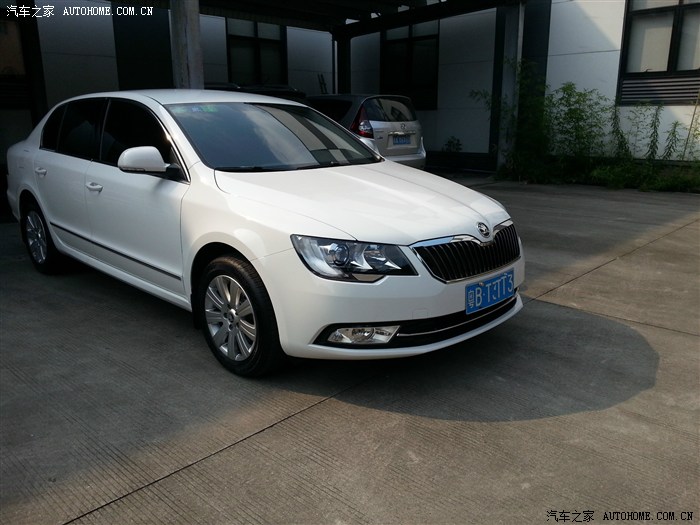

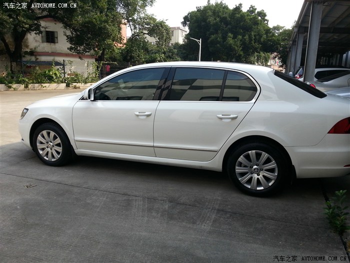

绅士版的速派外观上与高配版本也是有明显的差别的,这个我不能容忍。于是在交了定金后我就在某宝购买了原厂的装饰件,包含:前镀铬上隔栅,前镀铬下隔栅,车门防撞条,车尾亮条,真皮手刹手柄,第二天把车开到公司,就找工具拆车,把这些东西都装上了,马上就高大上了!话说这些外观改装还是非常值得的!
拆护板,装好了前上下隔栅,上隔删有螺丝固定。 下隔删直接拔下来就行,先拆两边后拆中间。
隔栅装好后效果
车门防撞条贴好
来个45度
侧面
屁股上的防撞条

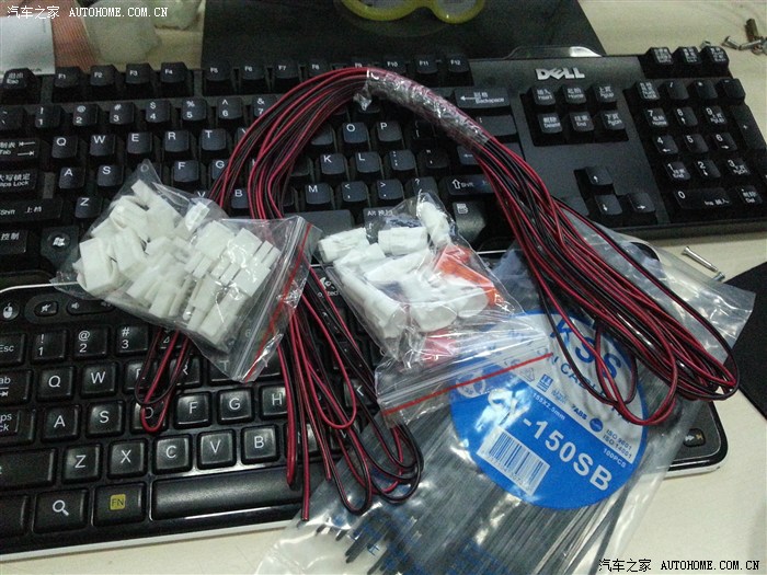

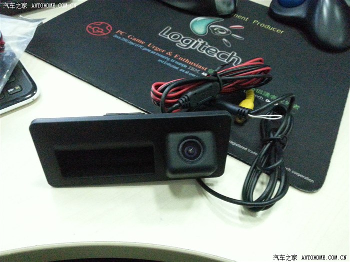

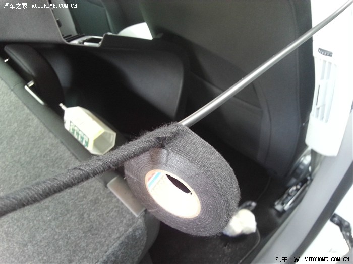

于是,某宝买了专用扣手摄像头,秋叶原无氧铜视频线,镀金RCA公母插头,JST电源线连接器,KSS尼龙扎带,找朋友要了耐高温电源线等材料,掰开行李箱饰板,右侧A柱饰板,右侧B柱饰板(后来想想其实可以不拆这个),右侧C柱饰板,视频线和电源线走中控台内,转到A柱,再转顶棚饰板内,一直穿到行李箱盖上。这里说一下,右侧的行李箱与车身间的线束护套波纹管比左侧的粗一下,比较好穿线,所以右侧走线。另外,两条线束,摄像头出线全部用TESA线束专用绒面胶带缠绕,避免震动时产生异响。电源线全部用JST连接器连接,再缠上线束专用胶带,安全可靠。广州的夏天,动一下就是满身汗,车内施工更是艰苦,折腾了半天,终于把可视倒车安装好了!顺便说一下,摄像头内置了标尺线,但是可以禁用,方法很简单:剪开摄像头线束上的白色跳线即可,这样标线就不会凌乱了!这个步骤我忘记拍照了。
最后,测试可视倒车,方向盘随动虚拟轨迹,OPS同屏显示一切正常,图像清晰!
某宝大采购
扣手摄像头,与奥迪 A4L 通用,看到那个白色的跳线了么,剪开之,内置的标尺线就消失了!

连接器,电源线,KSS扎带等。
视频线很给力!
JST连接器及端子,耐高温电源线,最终的选择

缠线束胶带,避免异响

摄像头吻合度非常高,扣手开关灵敏
摄像头特写

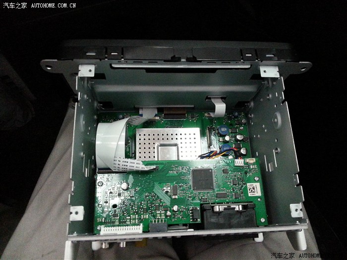

拆掉上盖板,首先看到的是DVD机芯
拆下4颗机芯支架螺丝,抬起机芯,拆下排线
DVD机芯拆除
拆掉DVD机芯的样子
拆掉4颗螺丝,把前面板部分拆下
拔掉所有的排线,分离前面板组件
主板部分,铁壳里面应该就是CPU,RAM,ROM吧!
