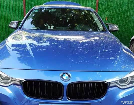

熏黑的中网,让前脸变得更凶了,所以准备增加更多的黑色元素,于是……
增加了熏黑的灯膜,MAD款碳纤维前唇(卒)
这样的前脸增加了前部的饱和感,看起来更战斗了,不过,前唇好看的同时,不可避免的降低了通过性,这还是在我原厂避震,前3指半后4指半情况下!这副前唇,最终也是没能坚持过三个月,就在一个小上坡处壮烈牺牲了……

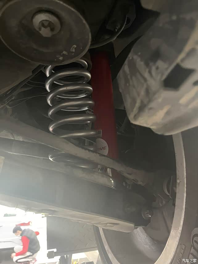

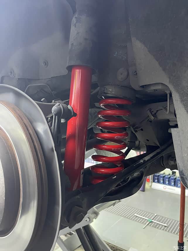

里面也介绍了我因为不满KONI的阻尼和高度,又换了一套爱巴赫短簧的感受…
就是这个

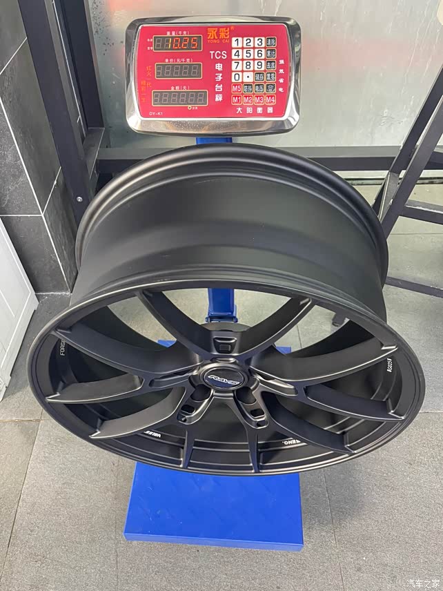

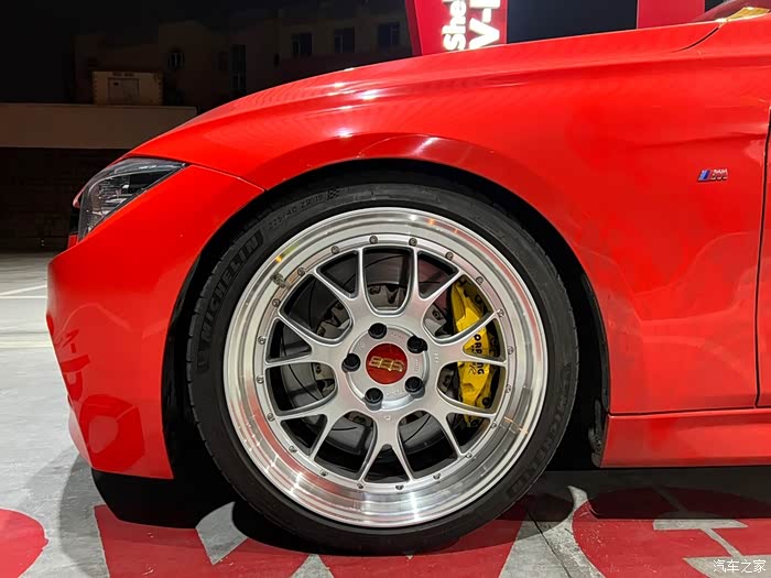

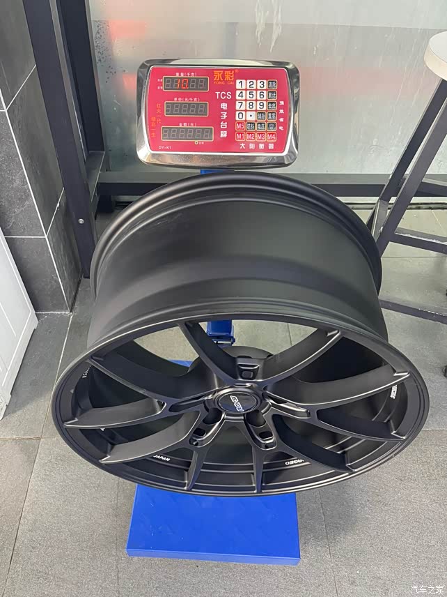

国锻G025轮毂,19寸8.5J et32,重量10kg
国锻G025轮毂,19寸9.5J et38,重量10.25kg
受限于当时的经济实力,只能选择国锻产品,又因为最爱的rid好多人用,想选个曝光率低又好看的样式,所以定了RAYS G025,花瓣的样式真的很好看~
有了大轮毂,原厂的刹车肯定不够看了,里面空荡荡的感觉,于是……
ap9660,9440安排上
这款刹车也不用多介绍了,懂的人都懂,谁用谁知道,同时搭配的belfe前380后330(记不清了)高碳盘,整套都是收的本地一个车友的,他给喷了亮黄色的漆视觉效果拉满,为了搭配卡钳的颜色,又增加了BLOX金色的轮毂螺丝做点缀,完美

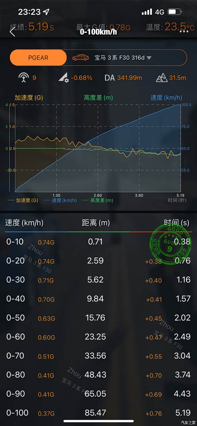

还算比较满意的成绩
在这之前也有测过百公里减速,成绩大概如下:
原厂刹车38.5,原厂刹车+dixcelES皮37.5,AP刹车+hawk5.0皮34.4,AP+hawk+MP总泵33
对了,换了轮毂和刹车之后用的米其林ps4s胎
在这说一下mp总泵,换了之后脚感真的是有很大的提升,初段制动力来的就很快,比原来强太多,并且一点不突兀,充没有以前被人们诟病的撞墙感,而且越踩越有,非常线性,完美

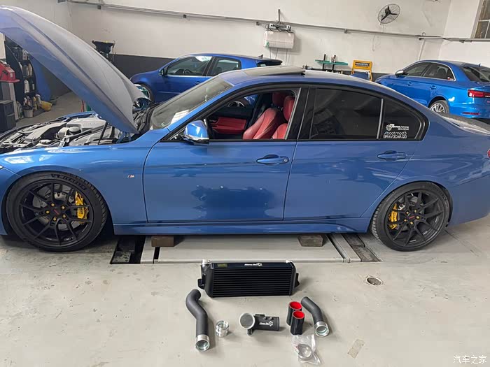

这时候,夏天也到了,刷了二阶程序,怎么能不强化一下散热呢,于是……
snowtech中冷和涡轮管安排上
这个图可以清晰的看出新旧中冷的体积差距
afe的进气导风罩
导风罩这个东西很有意思,原本这个车的进气是直接抽发动机舱里面的空气,避免不了的会在长时间驾驶时温度升高,后来在论坛上了解到有个国产被阉割的进气导管,可以把进气口接到中网后面,这样也不错啊,就借着装中冷的时候,让人一起装上了,好巧不巧的是,这里老板之前玩135的时候,有过一对导风罩,正好可以装在我车上,这样就由侧向抽气,变成了正向撞风,理论上会进一步提升进气效率,降低进气温度,捡漏成功,哈哈散热有了保障,终于可以无压力的撒欢过夏了~

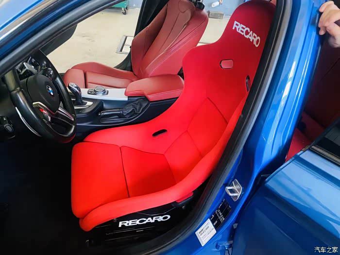

recaro pole fia认证版
这个东西真的太轻了,座椅只有4点几kg,算上L板和底座,也只有不到10kg,可比原厂25kg的座椅轻了太多太多,这玩意的包裹性真的没话说,即使我还没用4点安全带,激烈驾驶的时候也会把你牢牢固定在座位上,让你专心于驾驶,不必花费精力去对抗弯中的离心力~
好多人会觉得,筒椅坐的时间长了会给累,会受不了,我曾经试过早上开两个小时去赛道,上午排位赛,下午正赛,晚上再开两个小时回家,一天下来确实会有疲惫感,但真的没有特别累的感觉,这款座椅腰部的支撑非常好,没有原厂那种调半天都空荡荡的感觉,所以我的感觉来说,就还好,不过也有可能是我的取向真的太激进了,为了性能,牺牲掉的这些东西我都不在乎了吧

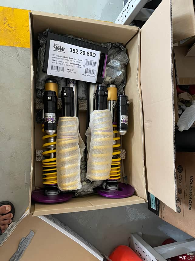

又一段时间的沉寂,慢慢发掘KONI+爱巴赫也满足不了自己对操控的要求了,这才发现,原来自己要的如此激进,好吧,安排点狠货上车,于是……

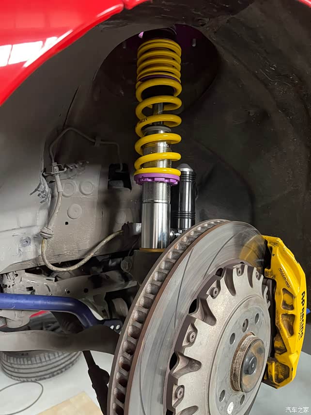

kw cs 2way避震
HR防倾杆
我的天呢,这个玩意对整车操控带来的,已经不能用提升来形容,简直就是飞跃,质的飞跃,底盘变得紧绷,能让你随时随地投入战斗的那种感觉,路面细微的震动全都能感受得到,有次我带朋友体验了一下,他形容我的车变向就像轨道车一样,牢牢的贴合地面,同时无比的精准和丝滑,这种感觉,爱了!!不过当然了,有利也有弊,过于硬朗的悬挂对乘坐舒适性带来了毁灭性的伤害,太硬了,太颠了,一般人真的不一定能接受,鱼和熊掌嘛,但其实,还是可以通过阻尼的调教来稍微改善一下的,在我用惯了比较硬的赛道调教之后,偶然一次换了一个相对软点的阻尼,竟然会有这种,这玩意还挺舒服的感觉,可能真的是我的腰和屁股已经被颠麻木了吧……还有一点要说明的,换了这个避震,驾驶室内的噪音也明显的变大了,主要是胎噪,因为金属塔顶和车身硬连接,振动更多的传递到了车里面,

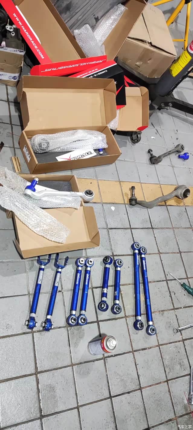

随着我对操控越来越极致的追求,这部运动型家用轿车,也在变得越来越赛化,于是……
哈德瑞斯底盘摆臂拉杆
前上下摆臂,后4对拉杆,共计6件套
这些东西可能在日常驾驶的时候感受不会很明显,但是在赛道里面,在激烈驾驶的时候,会让整个车身更加顺滑的衔接避震的上下起伏,嗯,好像是这样,朋友是这么跟我讲的,我信他的

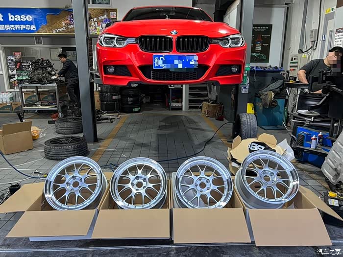

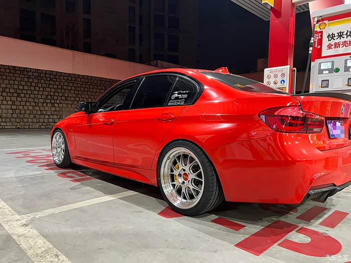

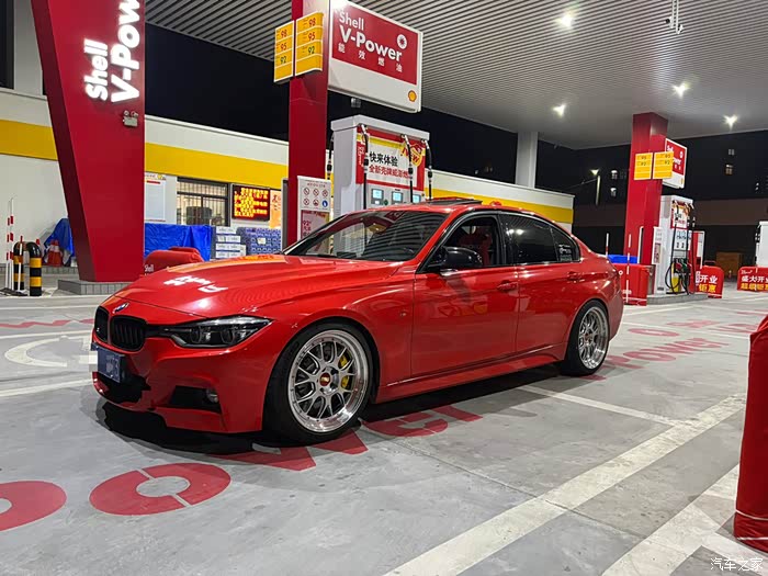

插曲过后,继续全网找3系数据rid,不过这玩意好像真的是太贵了,3系4系上用的人太少了,大多是M234的数据,我用不了,思前想后,定了二手rid差不多价位的lmr,6月30订的(7月1涨价,机智如我),然后历经整整5个月的等待,11月30终于到了,第一时间换上,效果如下
上车效果真的没话说,直接拉满有没有,好了,重点来了,重点来了兄弟们,LMR我要卖了……
什么?为什么??

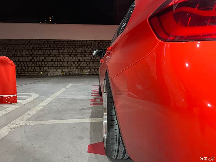

不是说LMR不好或者有瑕疵,两个原因吧,首先,cs这个避震的高度太低了,上图所示,已经是前后最高的状态了,前面因为做了倾角的原因,问题还不大,后轮et35,大概会宽出车身1cm,效果如下
后轮255/35/19
因为我要下赛道的原因,在激烈驾驶的时候,如果避震压缩行程过大,胎壁会蹭到翼子板,而且这是用255街胎的效果,如果换上265或者275的半热熔,更没法看了,哎……

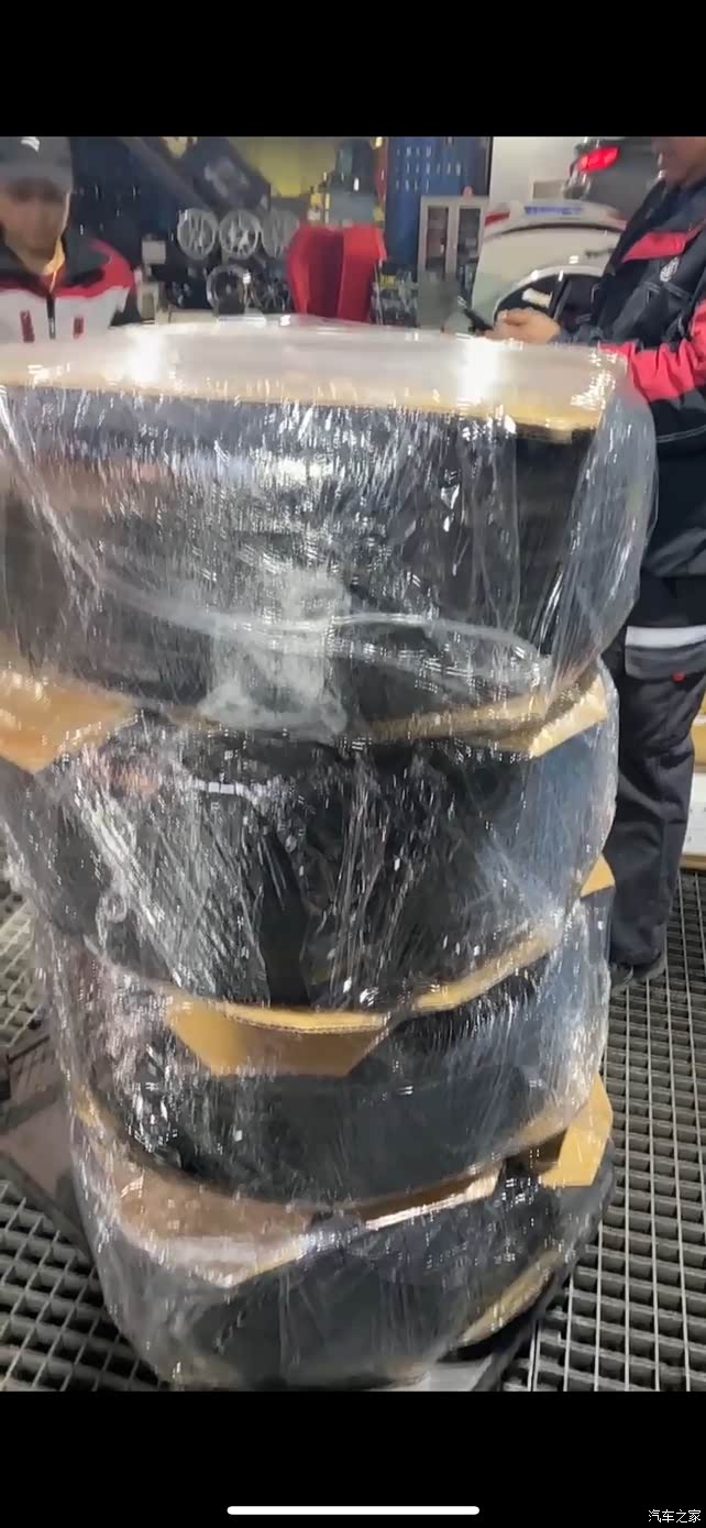

这什么玩意,黑乎乎一坨……
要不你们盲猜一下,这是啥玩意?~
好了,不卖关子了~

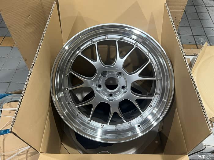

我终于收到合适的rid了,我太难了……
就这样,苦等了5个月之久,刚上车10天,落地不到200km的LMR,再见,希望有缘人把他带走

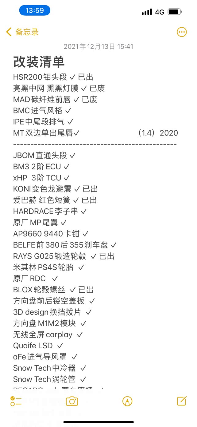

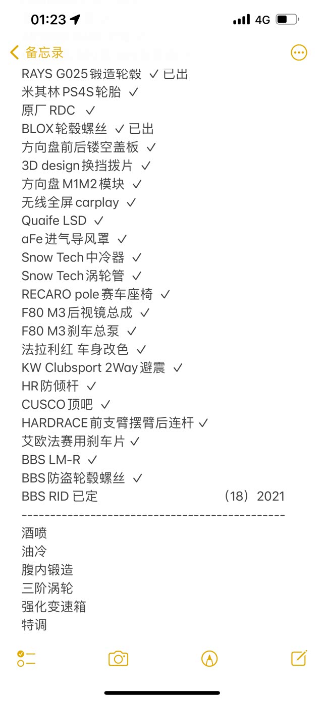

最后,附上改装清单
