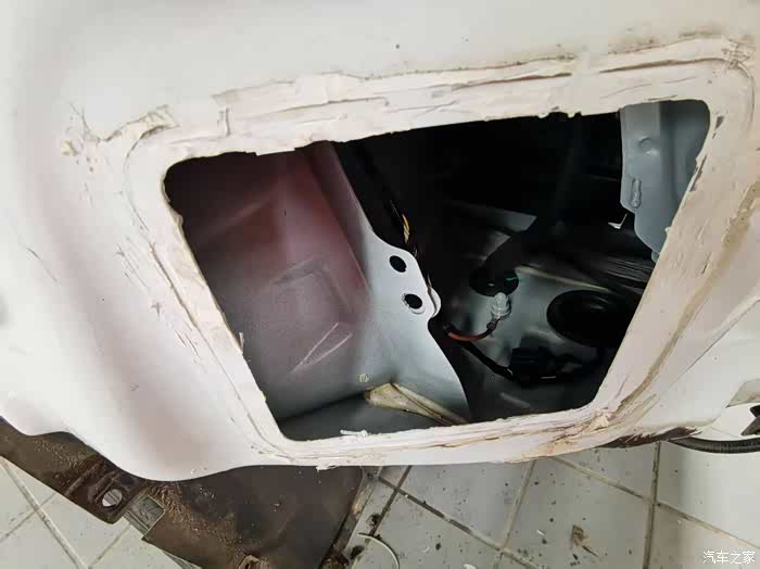

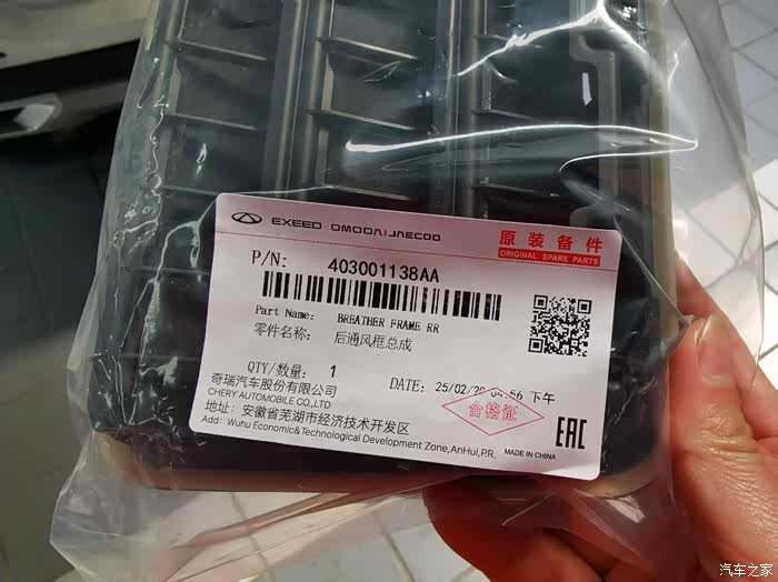

前些时间,发现5X后备箱又漏水了,还是同样位置,也是发现的早,所以里面进的水量还不多,然后联系了4S店,要求给我换两个新的排风框,店里同意给我换了。

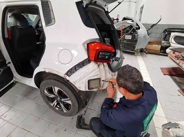

昨天周日去维修处理,漏水的车还不少,前面一台瑞虎7也是后备箱漏水,但他那台车没太明确漏水是怎么进去了,用水试了试当场也没试出效果来。另外还有台星途的车,天窗漏水吧,估计漏的有点严重,车里都拆空了在维修。

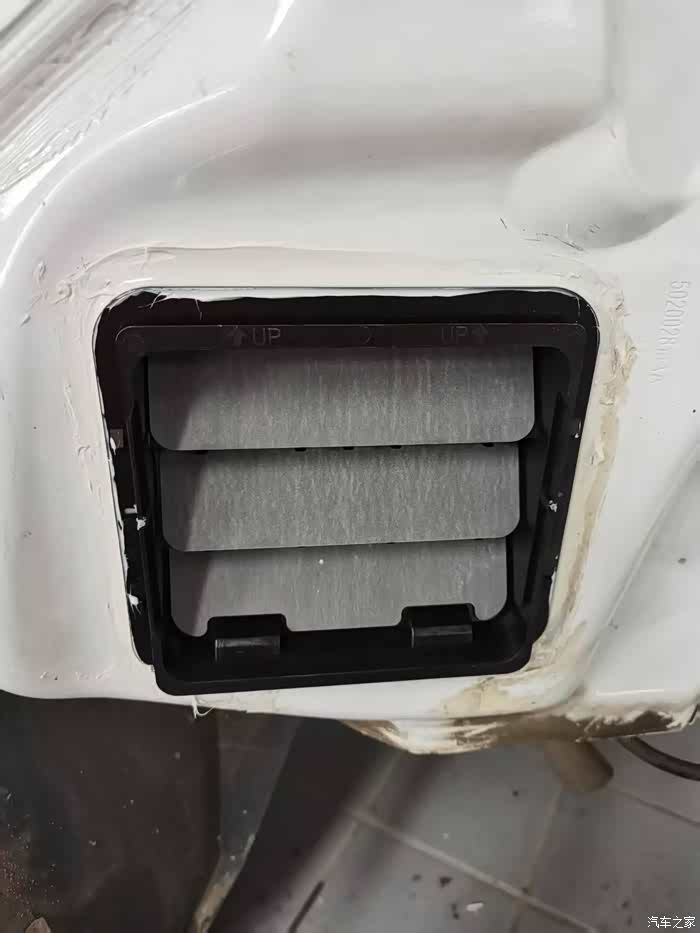

我的没试水,但去年去维修时,直接就是给我拆排风框打的胶,后来是没发现有漏水。所以这次我也是说直接换两个新的再打胶,不然旧的上面再补胶,估计效果也不太好,右边虽然一直没发现漏水,不过为了安心,一同都拆了换新的。
希望这次维修过后,能多管几年不要再漏水吧。
有句话说,车是修坏的,我感觉也是有道理,先不说修的问题,车经常拆,也容易拆坏,多数师傅不可能那么耐心慢慢给你拆装,多少有些暴力,这样配件在拆装过程中,容易受伤,加上如果车年份久了,塑料件老板啥的,也更容易拆坏。
另外就是师傅做事的细心情况了。昨天回到家打扫下后备箱,结果在备胎下面找到两科螺丝,真是晕,那螺丝是尾灯下面固定保险杠的螺丝,也不知道师傅有没有给少装螺丝,或者换上去的螺丝是啥样的,因为直接看不到,想看装上去的螺丝情况,又得拆尾灯,比较麻烦。昨天看了下虎7的车,那个车拆尾灯好拆,因为尾灯的螺丝就在外面,不像我们这款5X的车,拆尾灯要在里面拆螺丝,很不好拆。

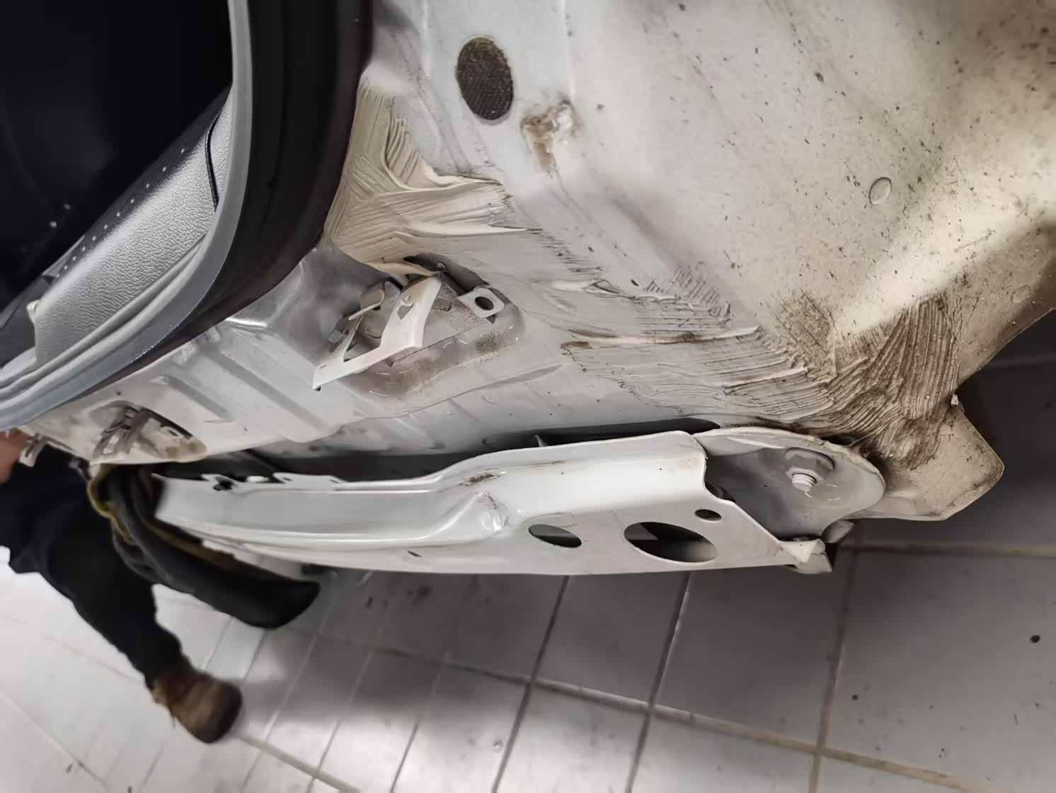

这个后防撞梁,怎么样?算厚吗?
