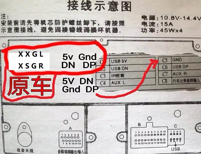

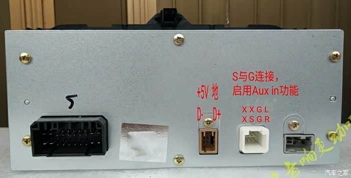

很多人抱怨USB不好使,我在改导航的时候发现原车电缆和导航一体机的定义不一样,但接口插头却是一样的,很容易给人“直接对插”的感觉。当时我没有用转接线,而是把原车插头的芯抽出来重新排了一下。看到有车友反应USB不好使,可能因为线没接对。我把我测量的原车电缆定义找出来,也方便像我一样把原车CD当桌面功放的人参考~
如图,如果你的导航一体机也是图中这样,就要继续看了。C口是集成USB和AUX在一起的,而原车是分在两个电缆里的。按顺序排下来,就是我红圈画的样子,原车的USB在4芯里,而8芯里是AUX,可导航一体机,只有这个8芯口如果直接插上,相当于USB没插。。。而且就算插了,线序也不一样,红框下面是与一体机USB部分的对比,
所以,大家看看自己的导航到底是个什么情况,做到心中有数
