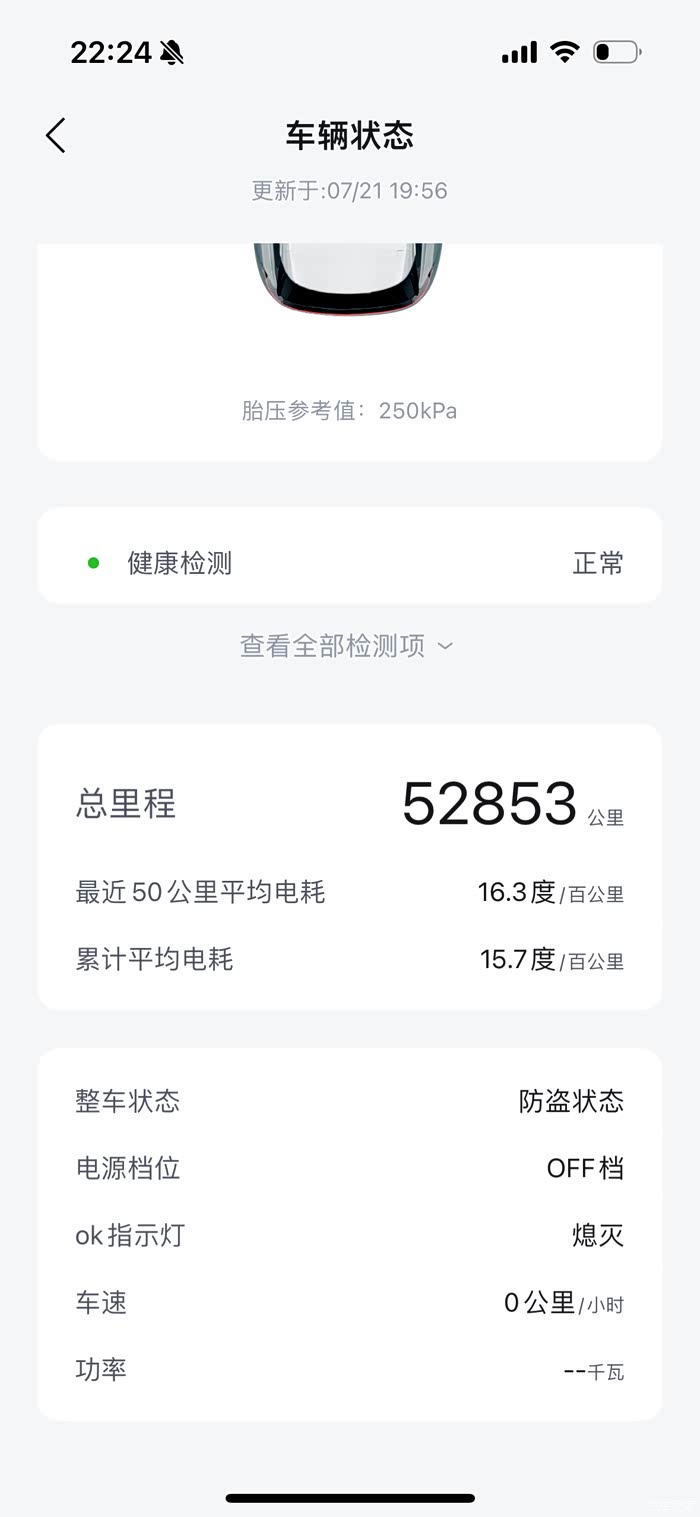

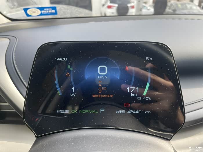

我的爱车是元plus旗舰plus,是2022年5月购买的,整备了一下,贴贴膜,贴贴车衣,6月上牌,目前已经行驶了52853公里,基本每天就是上下班通勤用,周末会在周边城市自驾游。
比亚迪的首保是半年5000公里,哪个先到为准,然后就是每年20000公里,也是哪个先到为准,我的第三次保养,是在42440公里的时候进行的,我基本上就是提前点时间去保养,我感觉这样也没什么影响。

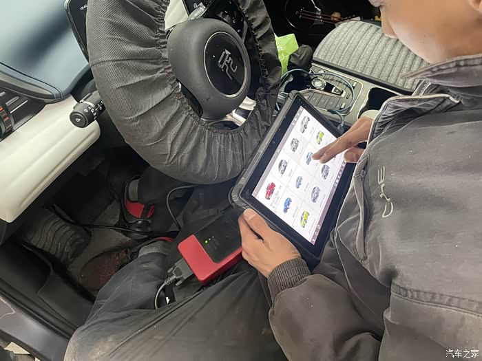

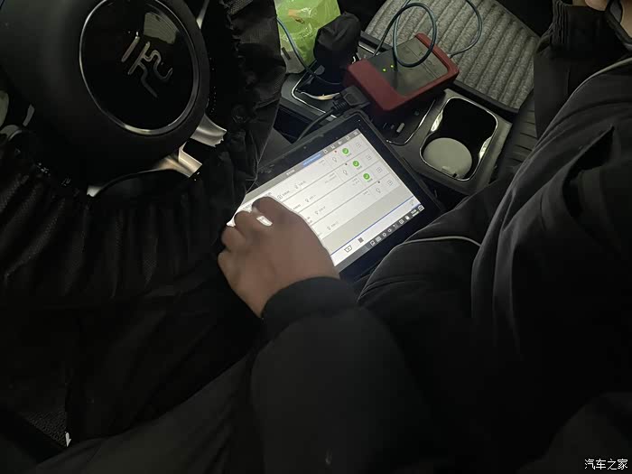

电车的保养比较简单,首先就是行车电脑检测:

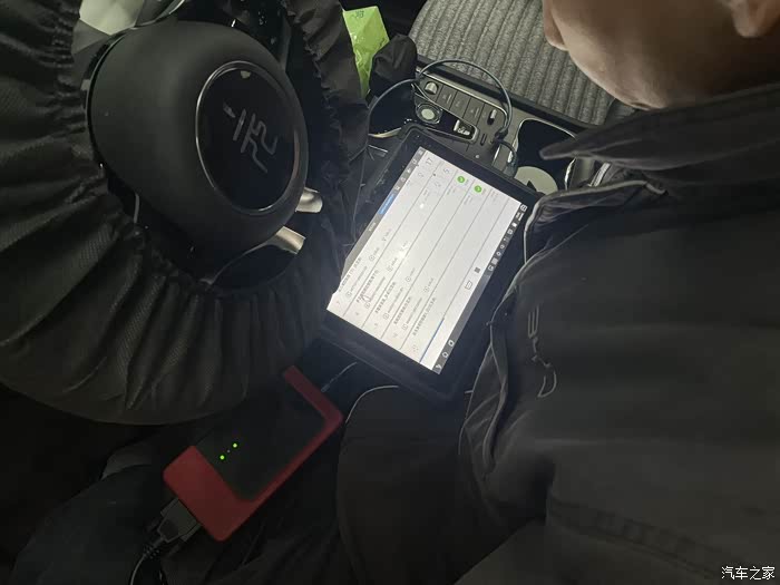

步骤就很简单了,插上obd,用电脑检测车辆是否有异常。同时检查更新,有软件更新的话,师傅也会同步进行更新的,比如说更新了智能上下车。

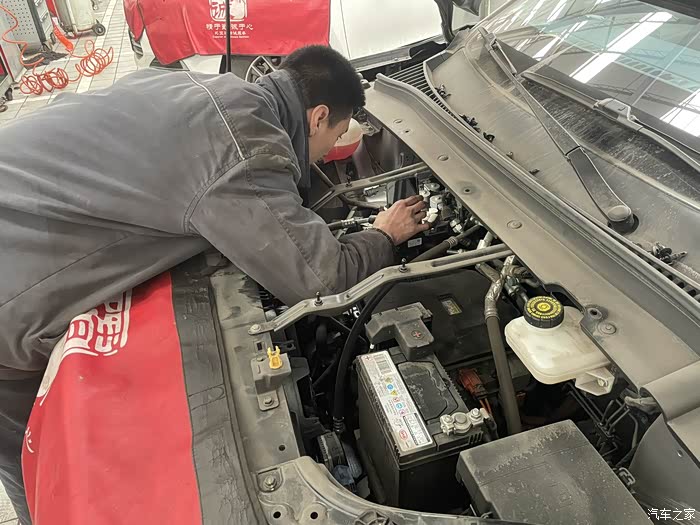

虽然电车没有机油,但是也是有防冻液和刹车液的,也需要检查和补充。

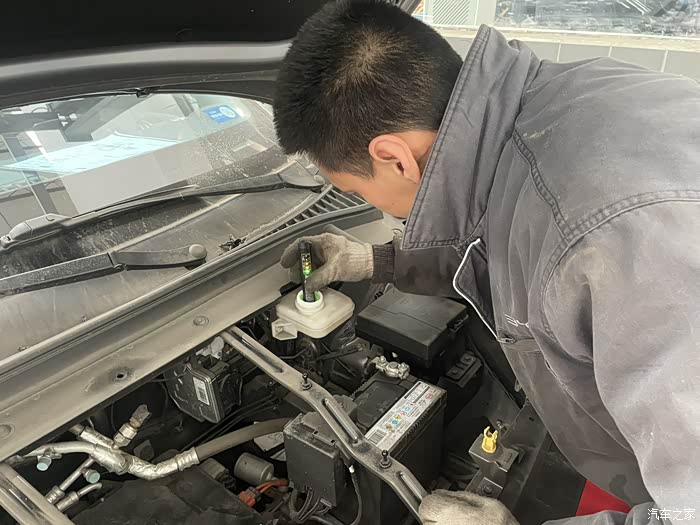

检查刹车液,是需要有专业的设备的,像一个电笔一样,把它插入到刹车液的添加口,就会自动出一个值,师傅就是靠它来判断,是否需要补充。

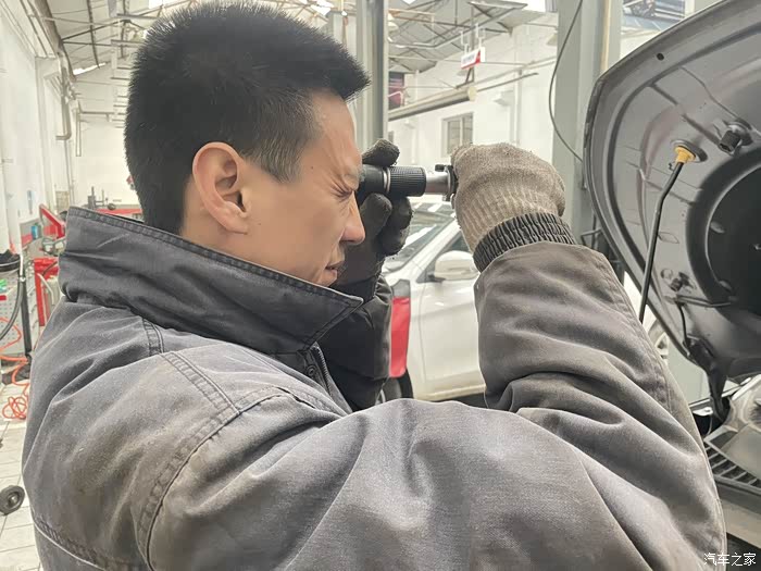

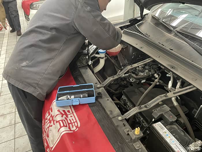

检查完刹车液,就来检查防冻液,同样也是需要借助专业的设备,这个就像是放大镜的原理了,取一滴防冻液,然后对着看,来分析是否需要更换防冻液,这是我第一次看到这个设备,我之前都以为,防冻液不需要更换,补充就行了,今天又学到一个新知识。

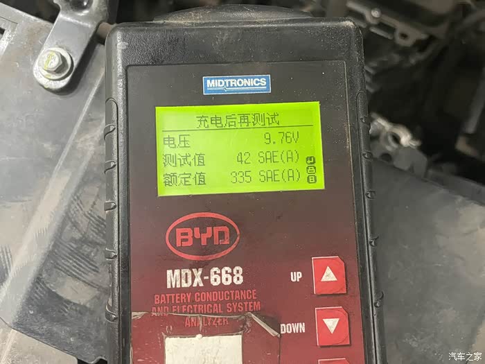

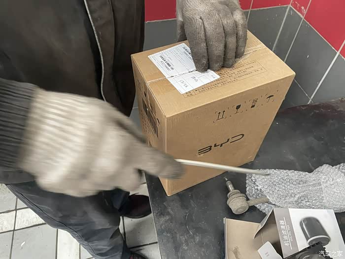

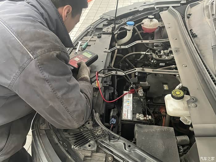

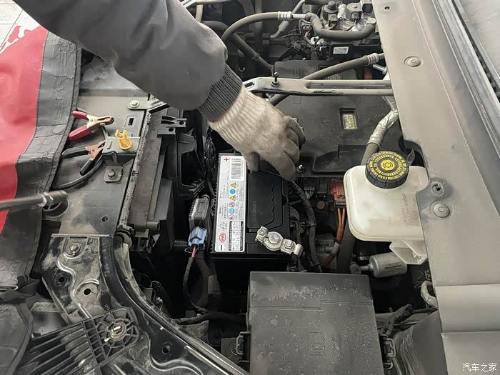

因为元plus的电瓶很小,所以2年就要检查一下电压,需要借助电压检测仪,将正负极接好,点击开始就出来电压了,我的电压有点低了,就顺便更换了。

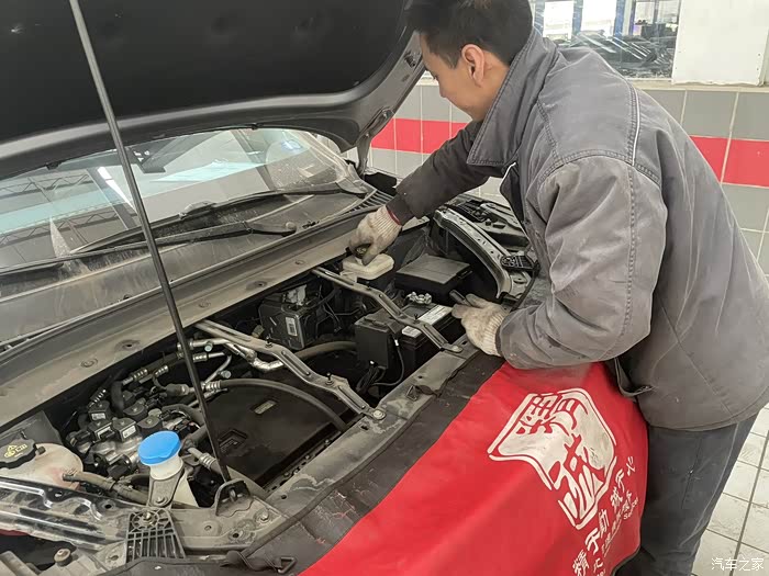

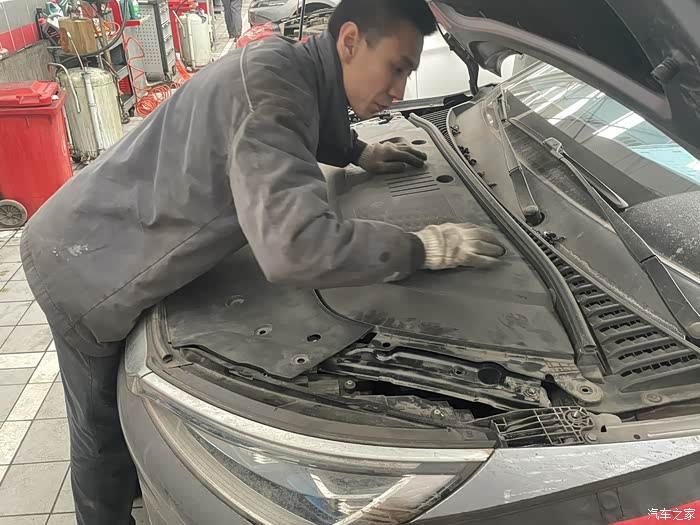

检查好后,检查一下机舱内,有没有漏油之类的,然后就将盖板复位。

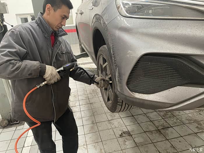

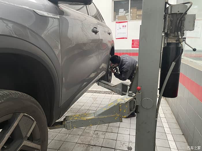

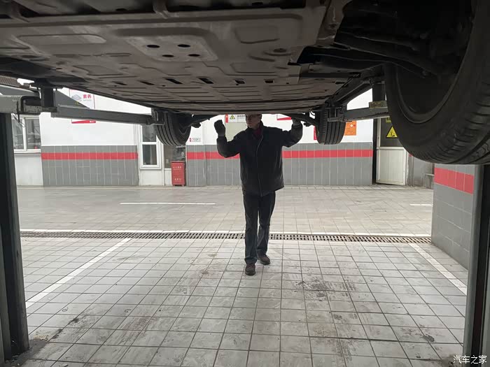

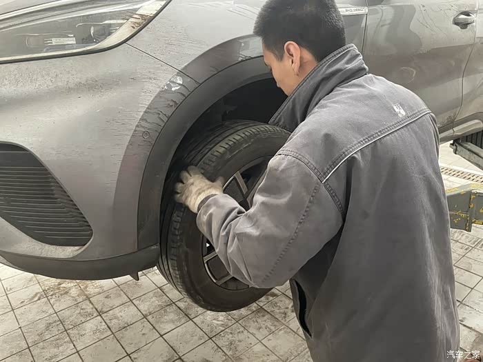

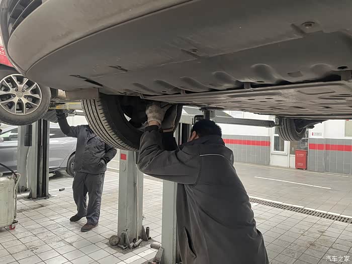

然后将车辆升起,检查一下摆臂、轮胎、底盘有没有异常,同时检查胎压,如果有需要补气,师傅会给补好的。

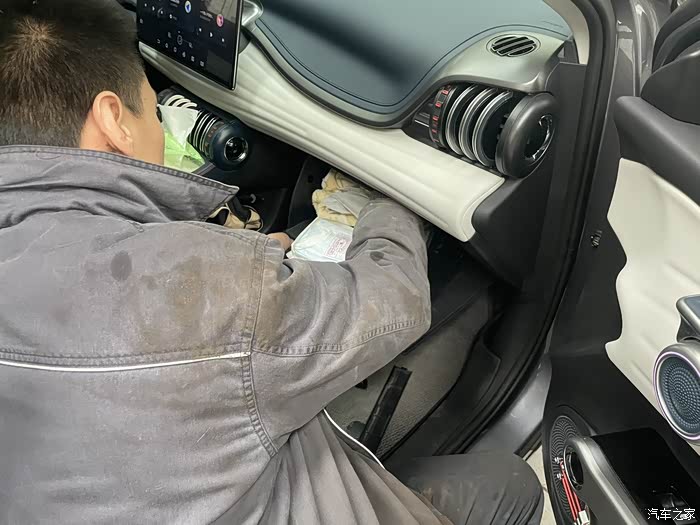

最后就是空调滤芯了,师傅将手套箱拆开,打开空调滤芯的盖板,更换一个新的空调滤芯,就完成了本次的保养。

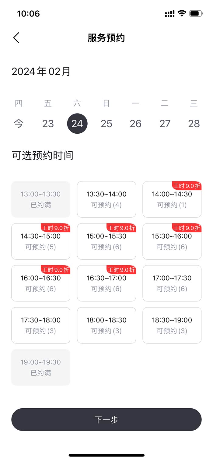

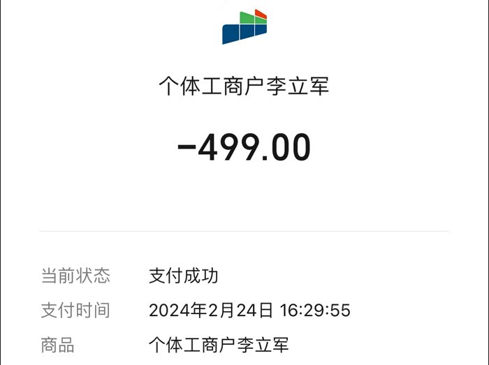

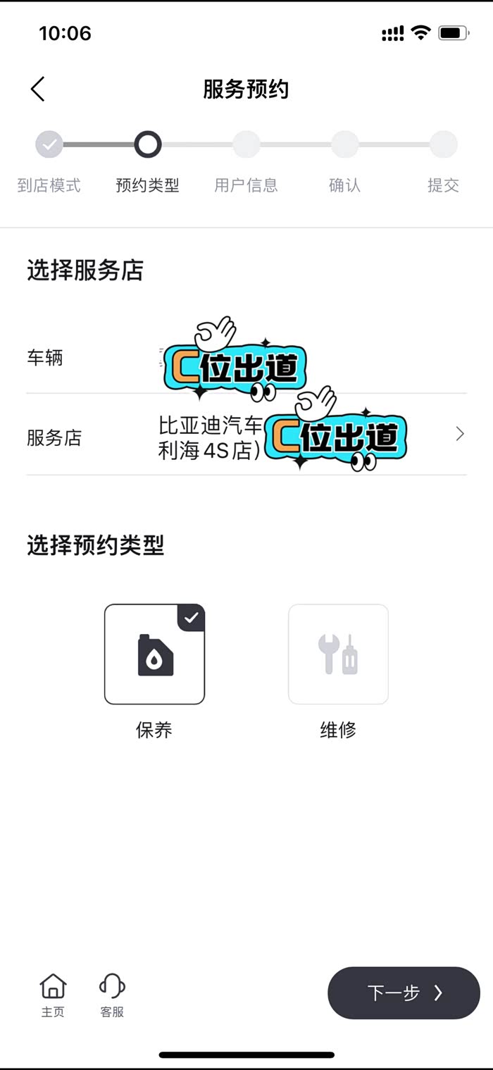

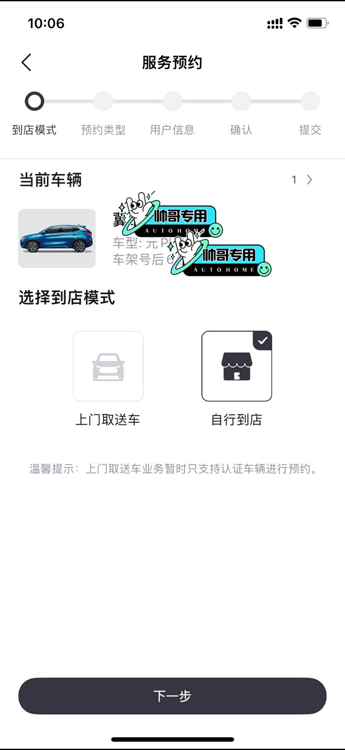

保养的话,我都是在app提前预约,这样可以享受一个折扣,还不用排队,基本去了就能进车间,比较节省时间,整个保养过程大概花费了1个小时吧,还是很快的。电车的保养,基本上是没有耗材的,唯一的耗材就是空调滤芯了,一个空调滤芯在店里要60左右,这是加上工时费了,其实学会了,就可以自己更换了,一次大概20元,还是很省钱的。我的正好更换了电瓶,加上保养一共花了499元。
