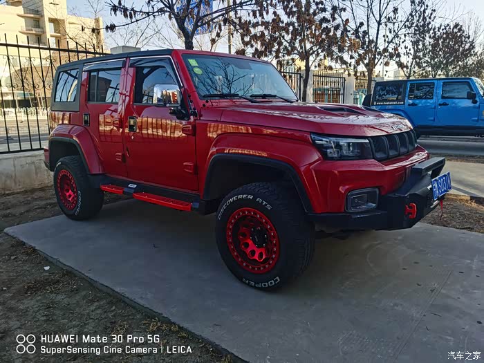

肆零陪我快3年了,玩沙漠也2年多了,从最开始改车标改轮毂盖,到最后做了加强后桥,现在已经没有想改的东西了,话不多说上图。
见过红标的思域,红标的哈弗,见过红标的北京40吗,对!我的就是!第一次看到这个方向盘盖子总觉得怪怪的,有一种改革开放老村长的味道,可是最后我还是选择了它,什么漫威世界美队,DC宇宙蝙蝠侠都弱爆了好吗,红色北京BJ40牛***PLUS!

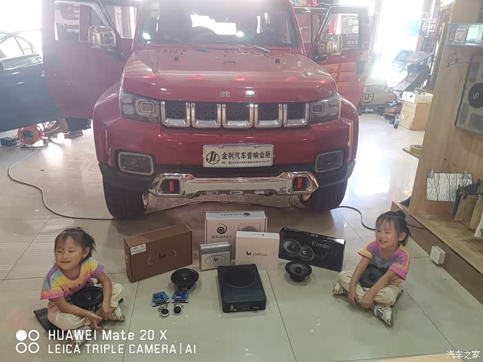

肆零原车的塑料喇叭实在无法忍,陪朋友改音响,试听后果断改了,万把块钱听个响,意大利诗芬尼S62+伊曼同轴+伊曼低音炮+BO6DSP对我这种木耳够听了,另外老板的双胞胎小女儿真是太可爱。
四门隔音必不可少,大麦隔音

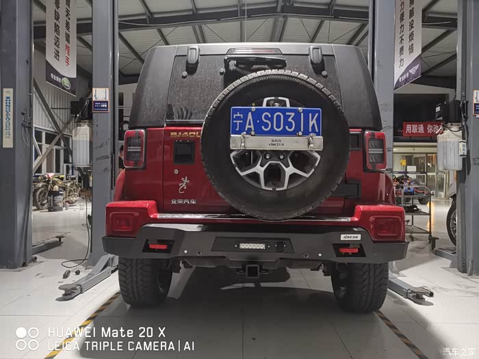

凯之越野锋芒后杠+备胎罩

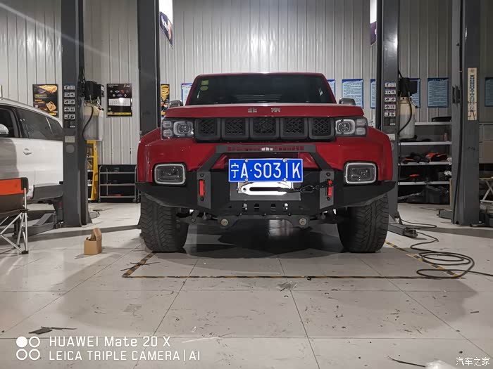

凯之越野锋芒前杠+牌照架,前中网是喷了一罐子底盘装甲漆才成黑色的

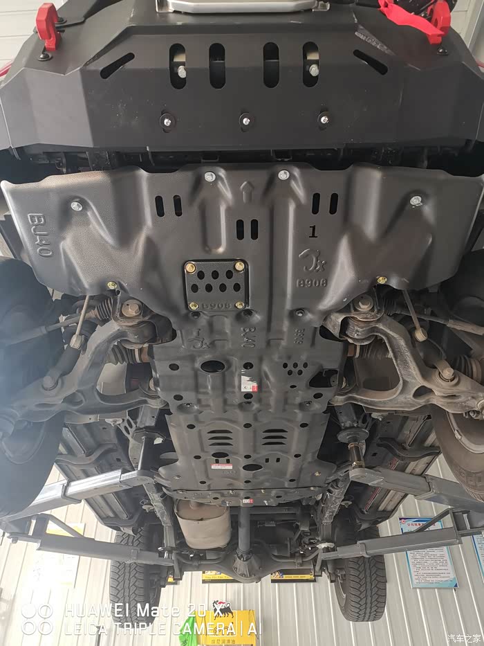

3mm厚锰钢底盘下护板,这个实际效果比8mm厚铝合金的好用,现在还有出了包轴头的下护板了

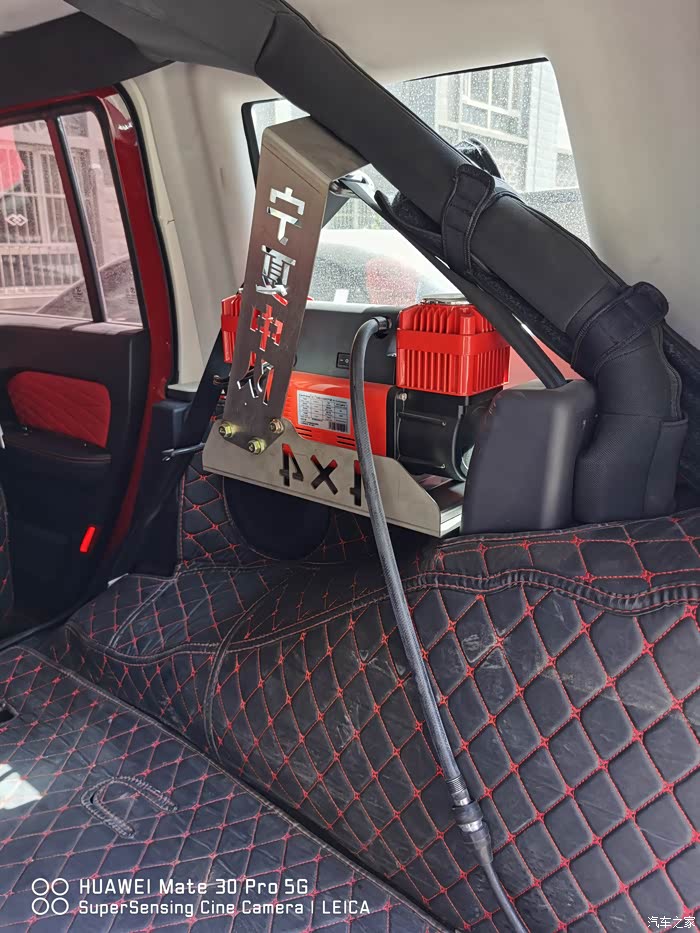

因为折弯折反了,宁夏肆零中队最后一套定做的气泵支架是车右侧的,而我就要右侧的,刚好主驾位和右侧气泵起到一点配平作用
气泵开关+保险,红色那根是绞盘旋转开关,右侧还有一个音响保险,感谢师傅门的精心改装,线走的一级棒!

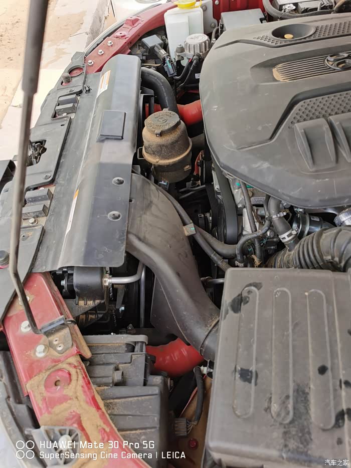

加强涡轮进出气管在高温状态能有效提高工作效率

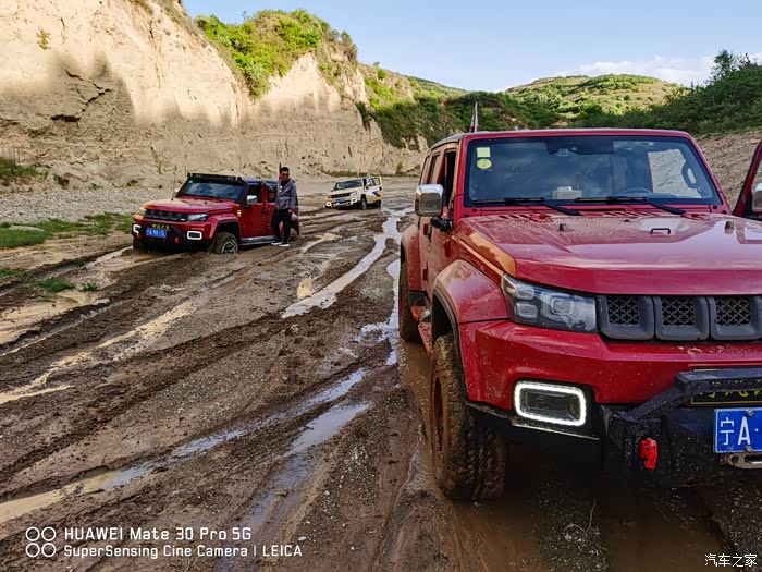

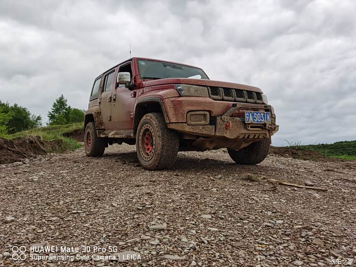

固原河道之行,我的绞盘派上大用了
那真是一个难忘的夏天,还有更多照片视频以后找出来再发一篇

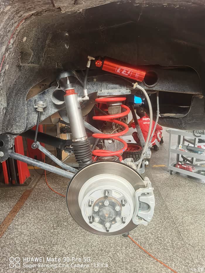

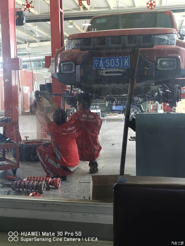

北汽4S店定制的科曼氮气减震24段可调
感谢宁夏怡广的师傅们精心的安装

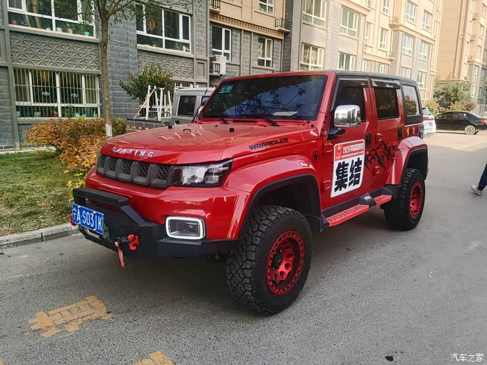

集天侧踏+集天后杠+3mm锰钢铁锹,这可是一把有故事的铁锹

这就是现在的完全体了。
为了减少重量,凯之越野前后杠侧踏绞盘我卖掉换了集天。为了提升沙漠动力,变形的MVF零值防脱圈+建大RT胎也卖掉换成了MAT零值轮毂+原车胎。现在完全体就是集天前杠+侧踏+后杠+熏黑中网+中网小黄灯+愤怒者机盖+4S定制车顶灯+即时通2000车台+2杠气泵又换了4杠气泵+加强合页+三合一牌照架+MAT轮毂+BJ定制科曼氮减+加强吊耳下移套件+后桥加强+诗芬尼音响,改车啊真是改一发动全身,数据变了就要上加强件,都是花钱买教训,不喜欢了要换,坏了要修,但也乐此不疲,爱生活爱折腾。如果说人生的意义是和喜欢的人在一起做喜欢的事,那以后我还会有更多的东西和大家分享。
