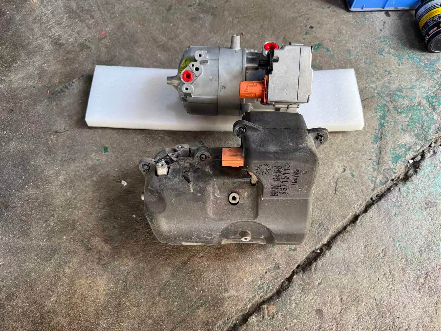

今天的案例是一辆2022款华晨宝马i3 eDrive 35L。车主描述车辆在正常停放一夜后,次日启动时发现空调系统完全失去反应:无论如何旋转温度旋钮、调节风量大小,中控出风口始终没有任何冷气吹出,只有鼓风机在工作。
诊断过程:锁定“未应答”的电动压缩机

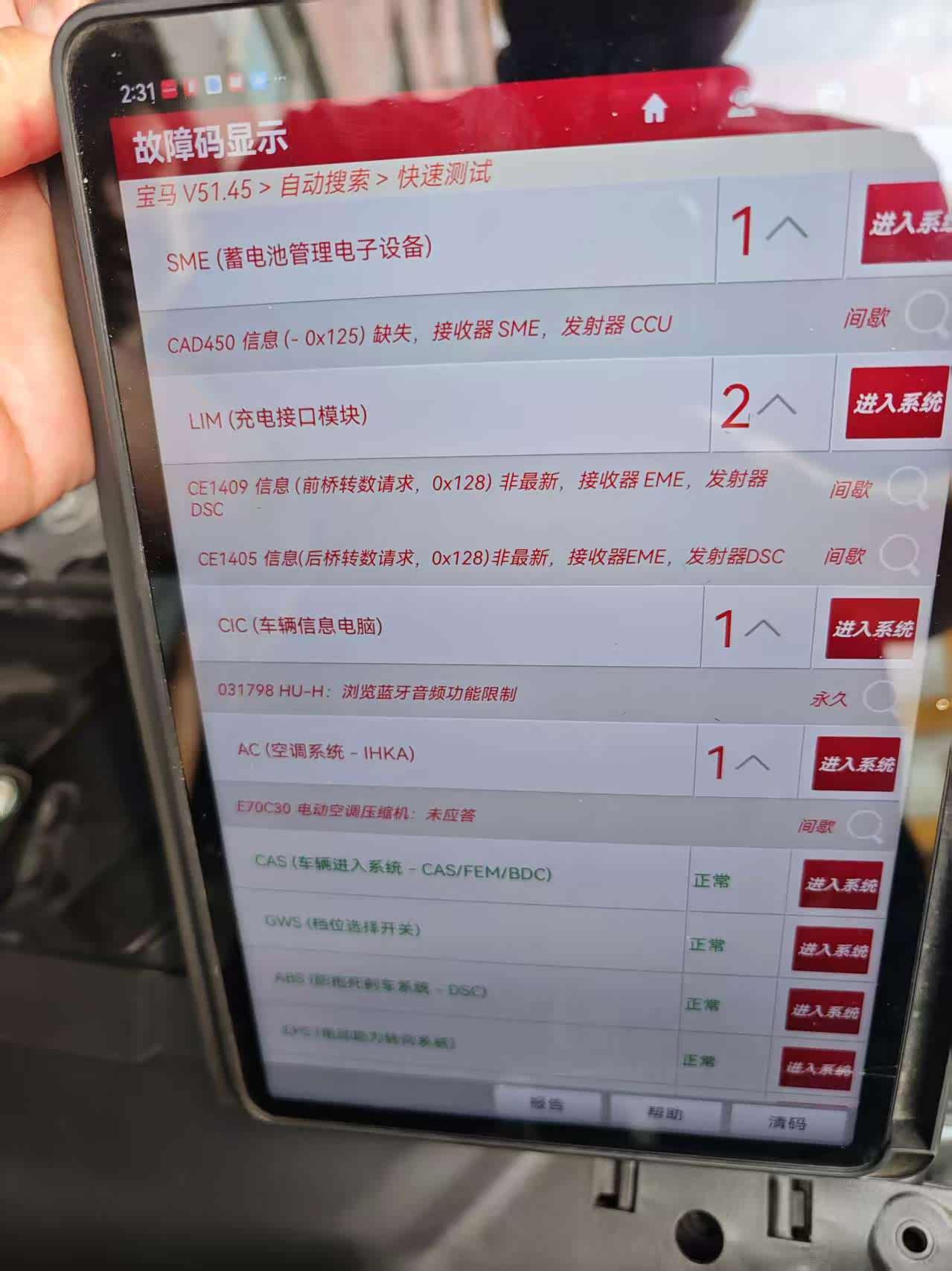

首先确认故障现象与车主描述一致。针对宝马i3这种高压电动车型,空调系统属于高压部件,检修必须遵循安全规范。连接宝马专用诊断电脑(ISTA)进行全车扫描,在空调控制单元(IHKA)中读取到一条关键且明确的故障码:“电动空调压缩机未应答”。

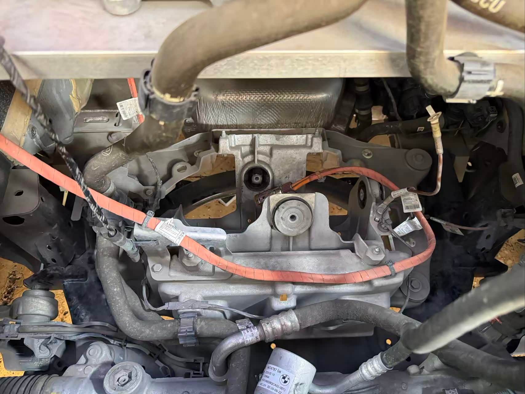

在对线路进行通断测量,排除线束破损或插头虚接后,判断故障源头锁定在电动压缩机本身。初步推测为压缩机内部的控制单元板烧毁或电机卡死,导致其无法响应空调控制系统的指令。
维修方案:高性价比的拆车件替换

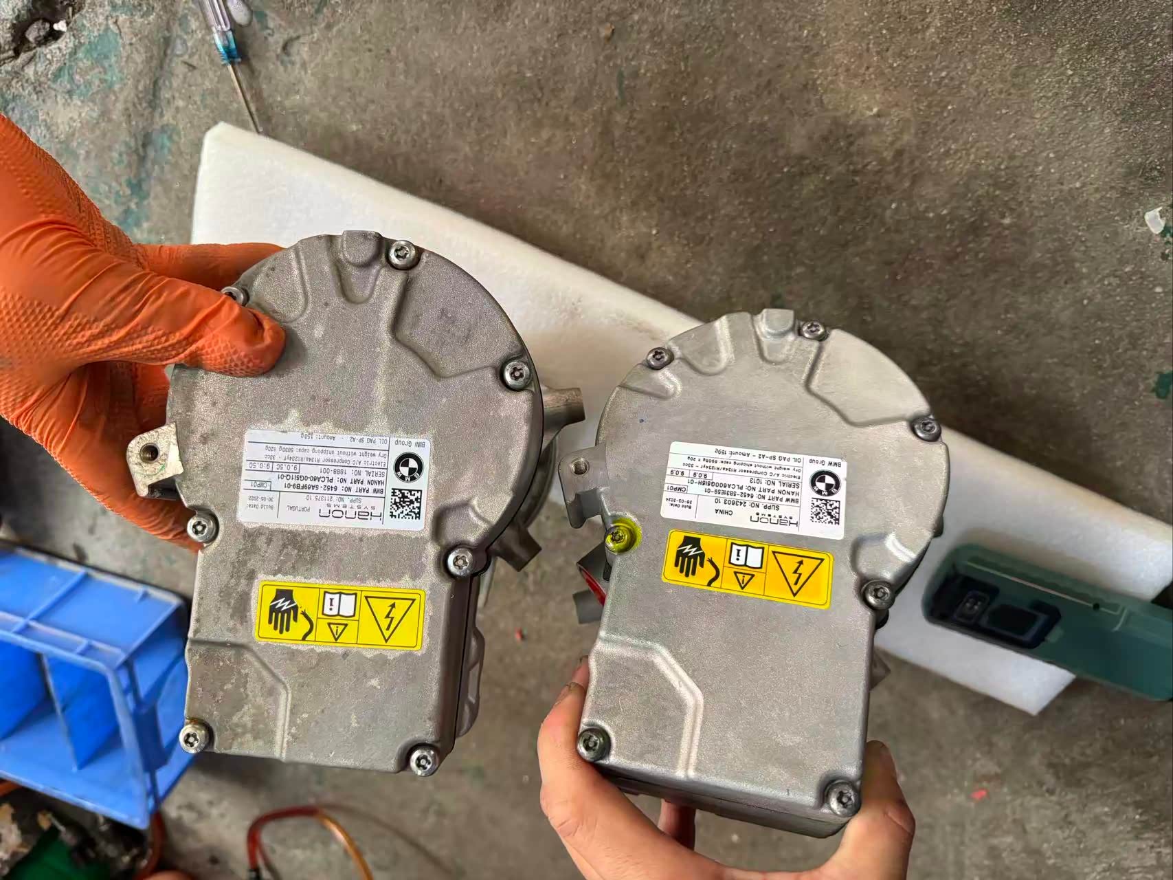

故障点明确后,接下来就是制定维修方案。考虑到全新电动压缩机价格较高,且订货周期较长,为了兼顾维修质量与经济性,提出了一个成熟的解决方案:更换一只原厂拆车电动压缩机。
相较于全新件,拆车件不仅能大幅降低维修费用,且原厂配件保证了安装孔位和软件协议的完美匹配,避免了副厂件可能存在的兼容性问题。

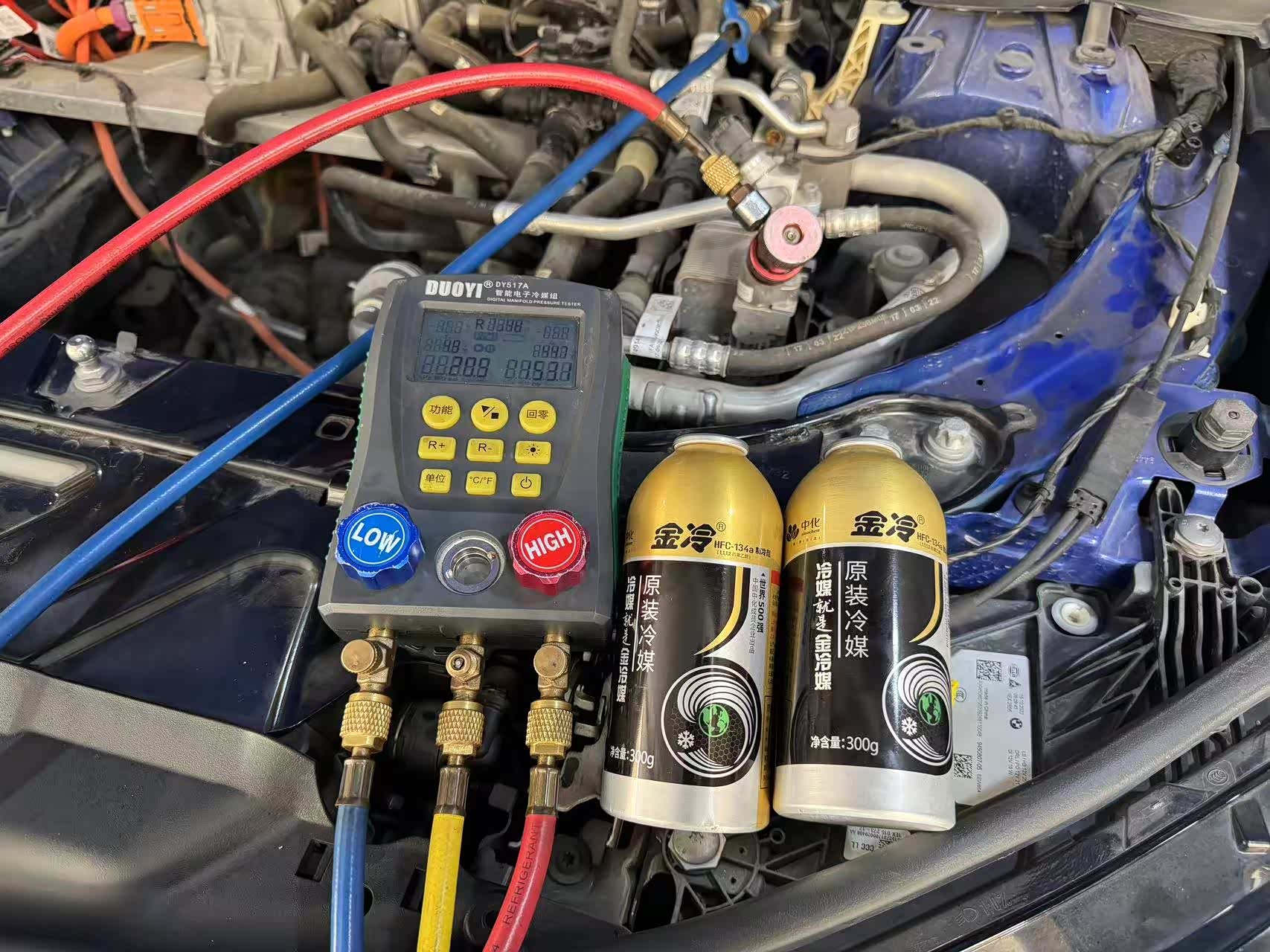

抽真空与保压:对空调管路系统进行半小时以上的高真空抽取,以去除系统中的水分和空气,并进行保压测试,确保管路无泄漏。加注金冷雪种:定量加注高品质的金冷牌制冷剂(雪种)及专用冷冻油。
随着压缩机启动的一瞬间,高压管路开始工作,出风口温度骤降至4℃左右,仪表盘无任何故障提示,空调不制冷问题得以彻底解决。
本起故障是典型的宝马i3电动压缩机内部通讯丢失或控制模块失效案例。由于电动压缩机是纯电车热管理的核心部件,其工作环境长期处于高电压、大电流状态,偶尔会出现偶发性的电子元件击穿。现在这台宝马i3的空调系统已经恢复了往日的清凉,车主对检修效率和费用表示十分满意,驾驶爱车满意而归。
