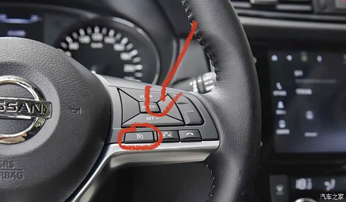

车友你好!奇骏臻享版定速巡航一般这么用:先把车速提到你想要巡航的速度,比如60km/h以上(不同车型可能有最低速度要求)。然后按下定速巡航的开启按键,通常在方向盘上,图标像个速度表或写着“SET”等字样。按下后,再按“SET - ”按键设定当前速度为巡航速度,车辆就会保持这个速度行驶。
要是按了按键不起作用,首先检查是不是车速没达到最低要求。其次,看看仪表盘上定速巡航的指示灯有没有亮起,如果没亮,可能是按键故障或系统有问题。另外,踩下刹车、离合(手动挡)或油门,定速巡航会自动解除,这也可能让你感觉按键没作用。如果还是不行,建议去4S店让技师检查一下。
