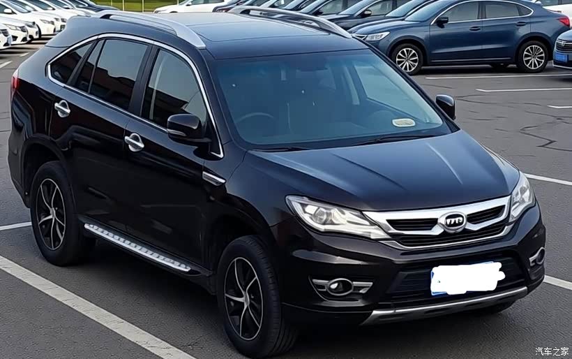

我的大7空调系统不制冷,经过系统性大检查发现是压缩机严重磨损,压力开关漏气,并且造成蒸发箱,空调管,冷凝板,膨胀阀全是压缩机磨损产生的碎渣,清洗不干净,目前此车市面价也不过一个W左右,也卖不上价,除了空调,其它的性能稳定,除了换了一个前氧传感器,没有什么问题,车辆开起来非常稳定,综合油耗也不高,大约在6.5左右。不得已咬咬牙全部更换(空调管除外,清洗后无问题),除了冷凝板买不到原车件,用的配套配件,其它的全部用的原车件,加上人工费,总开销为1800元,耗时一周时间完成维修。
经过30天的系统性全面测试,空调运行平稳正常,无振动,无异响,出风温度(制冷度为8度/绝大多数车为4度,此制冷度属正常范围,制冷度太冷我不太喜欢)正常。
这款车唯一不好维修的部件就是膨胀阀及蒸发箱,要把副驾面板拆开,把风机分段式拆下来,才能拆到最里面的蒸发箱,还相当的难拆,最里面还得借助探头协助才能拆下来,相当的麻烦,装的时候也是一样,拆下来多费劲,装的时候就有多费劲 ,也不知道当时的工程师在设计的时候有没有考虑好不好维修。
