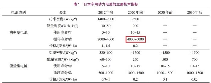

    车用动力电池的数据不好找,找到一些2016年的数据,见下图。结合电池技术的加速进步,个人推测雷凌上的三元锂电池循环寿命能达到6000次,合理使用甚至能超过10000次。这不单单是推测,本人是专门做过验证的。
16年对于车用动力电池的预测

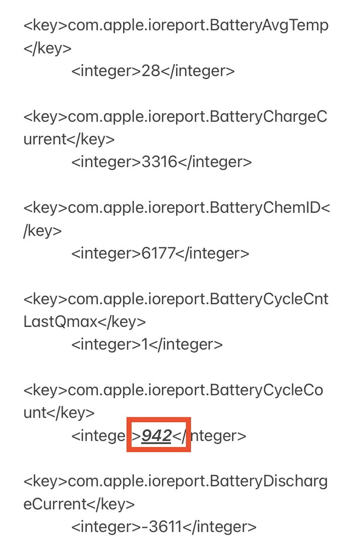

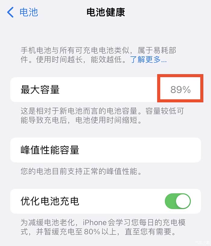

    为了研究锂电池寿命,现在的手机买来起一直将电量保持在60%~80%,即使一直边充边玩,941次循环才衰减了11%,离20%的寿命极限还差了一半。而消费电子级锂电池是档次最低、寿命最短的,印象中标称循环寿命才500~700次。合理充放电,锂电池寿命提升一倍不是梦。
使用3年出头苹果XR原装电池的循环次数
维持60%~80%浅充浅放,941次循环的XR电池剩余容量
