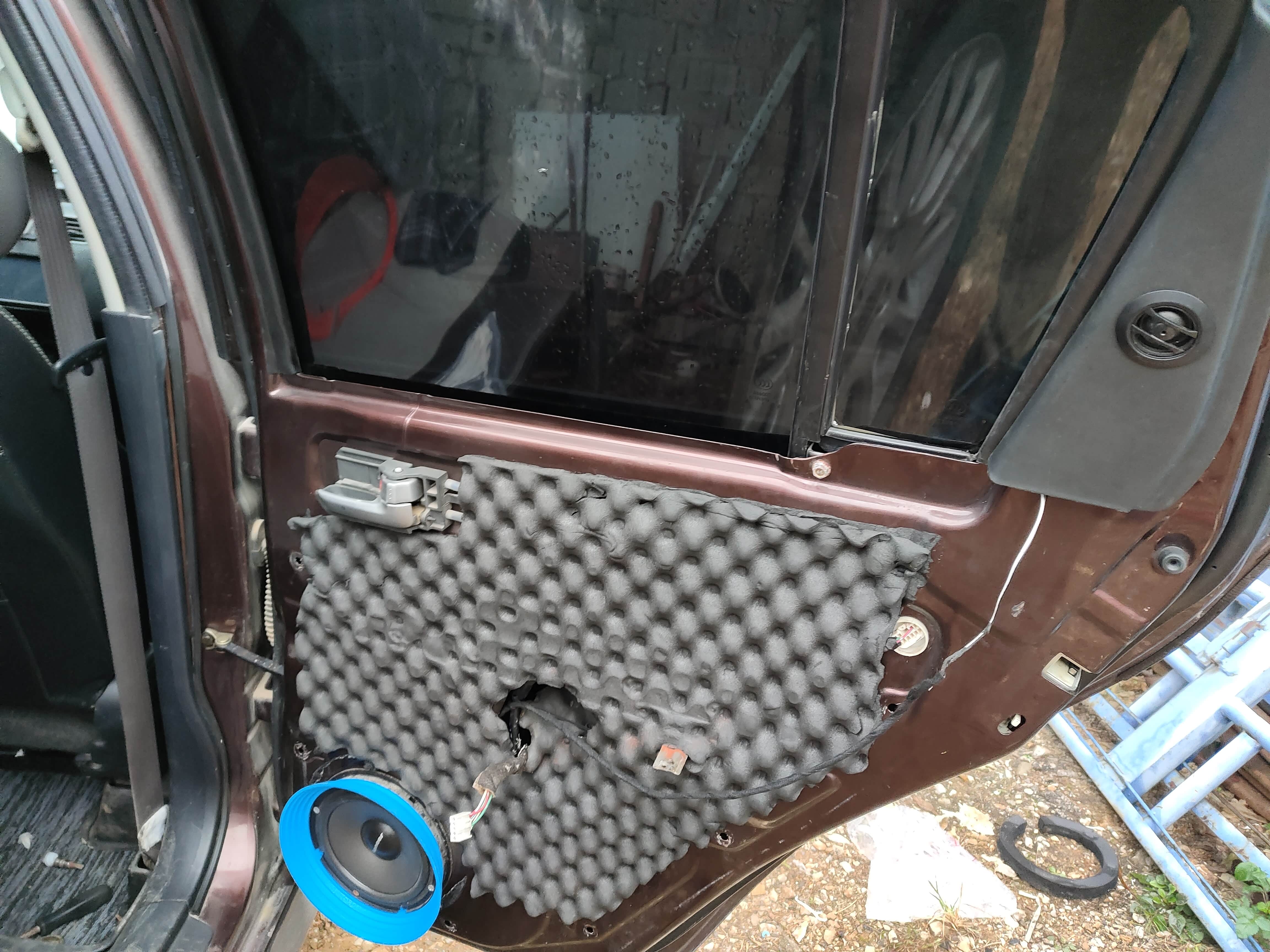

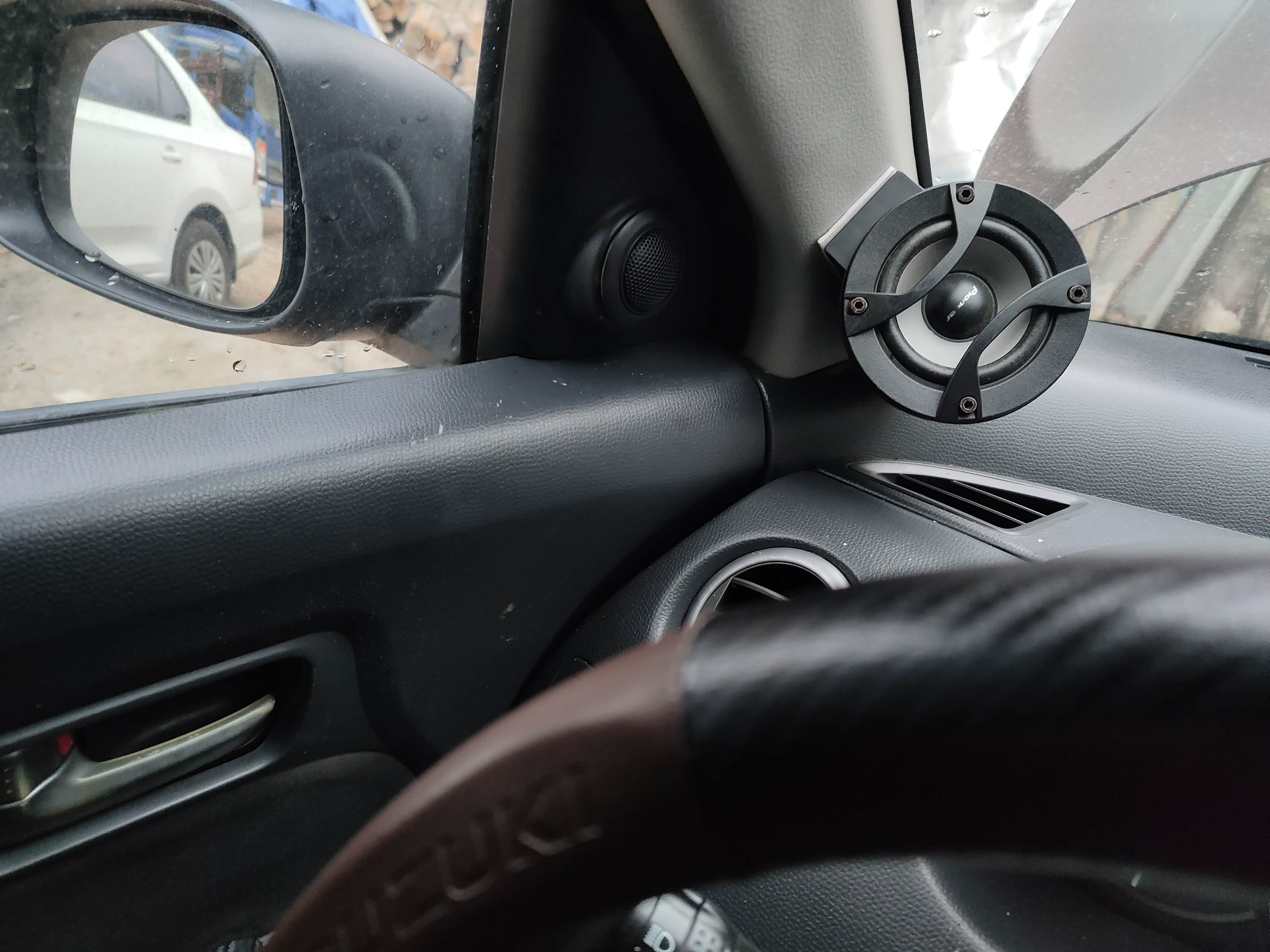

后来前门换了258块的国产银笛两分频,(别学我贴隔音棉在门板,贴好点的止震板,为什么我贴隔音棉呢,因为上次贴的便宜止震板流胶了清理了两天才干净)
前门左右都掏了个洞放分频器,喇叭垫圈要电钻开孔
把原来前门先锋两分频换到后门了,后门同轴拆了放着吃灰,门板上刚好够位置开孔放高音喇叭
买了四个原车喇叭无损对插,有分频器买u插款,后门装同轴的买线插款
有分频器的不想接线,用电烙铁焊焊接线。可以买点或者叫商家送点接线端子,绿圈的插高音或者中音、低音喇叭,红圈的插分频器
前门左右三分频,中音接车机那的后门喇叭线路

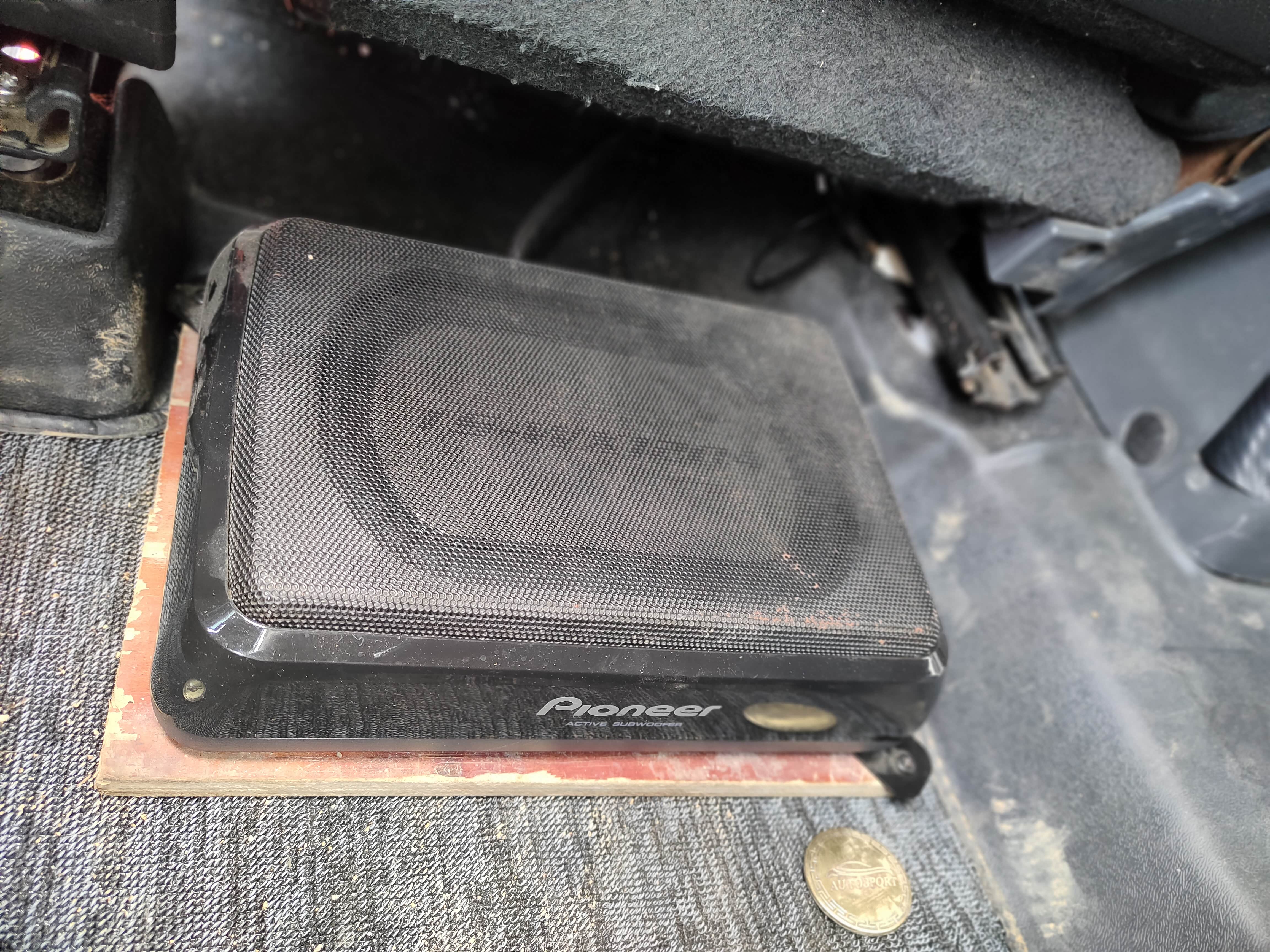

改了日产B5车机,所以买的日产无损高转低,有源的低音炮莲花头直接对插高转低就行,低音炮出来的acc接高转低上的,接12v电瓶的拉线出去忘拍了,可以在别的帖子找找,地线找个地方搭铁
低音炮钉了块木板固定,放驾驶位座椅下

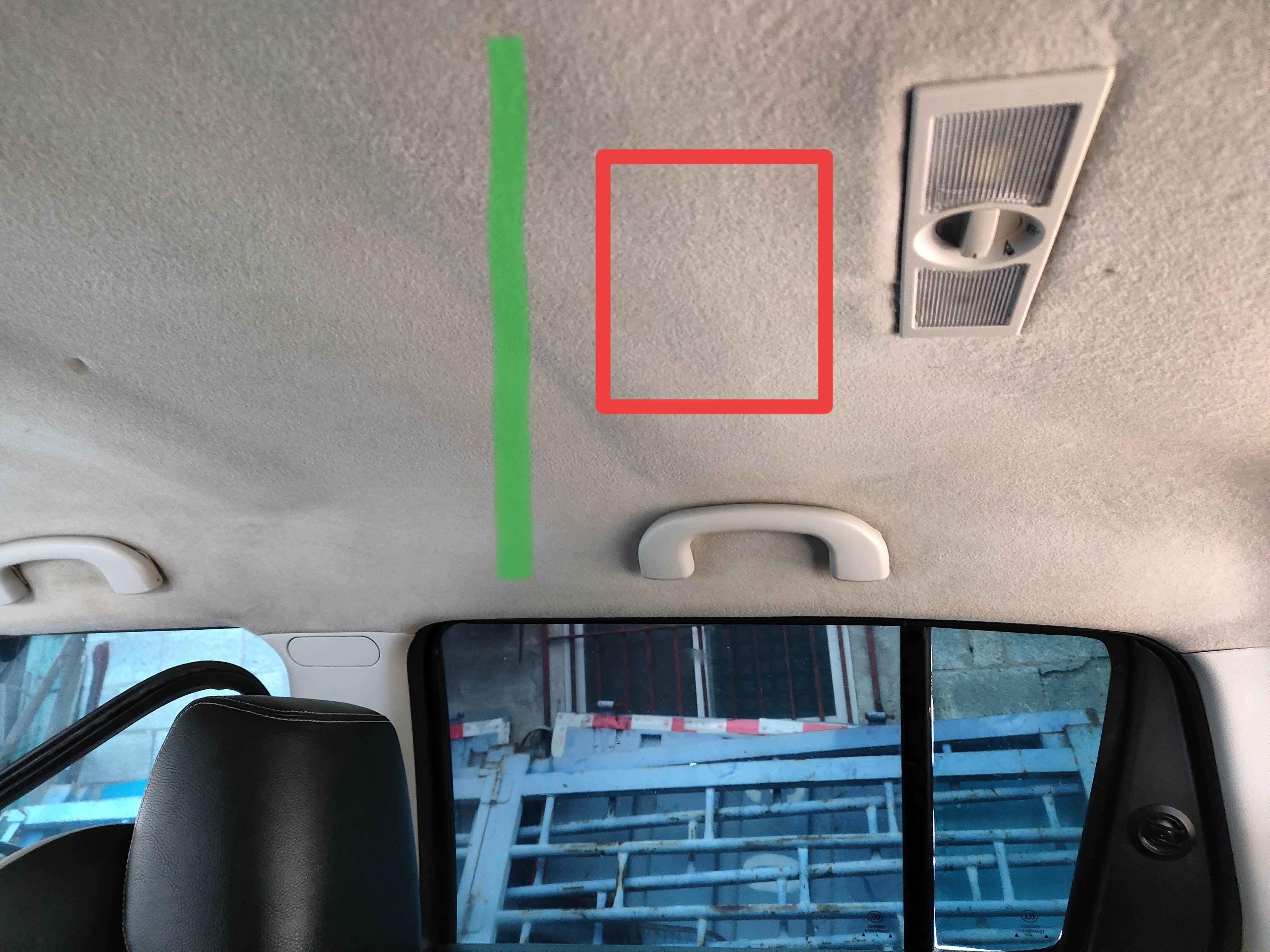

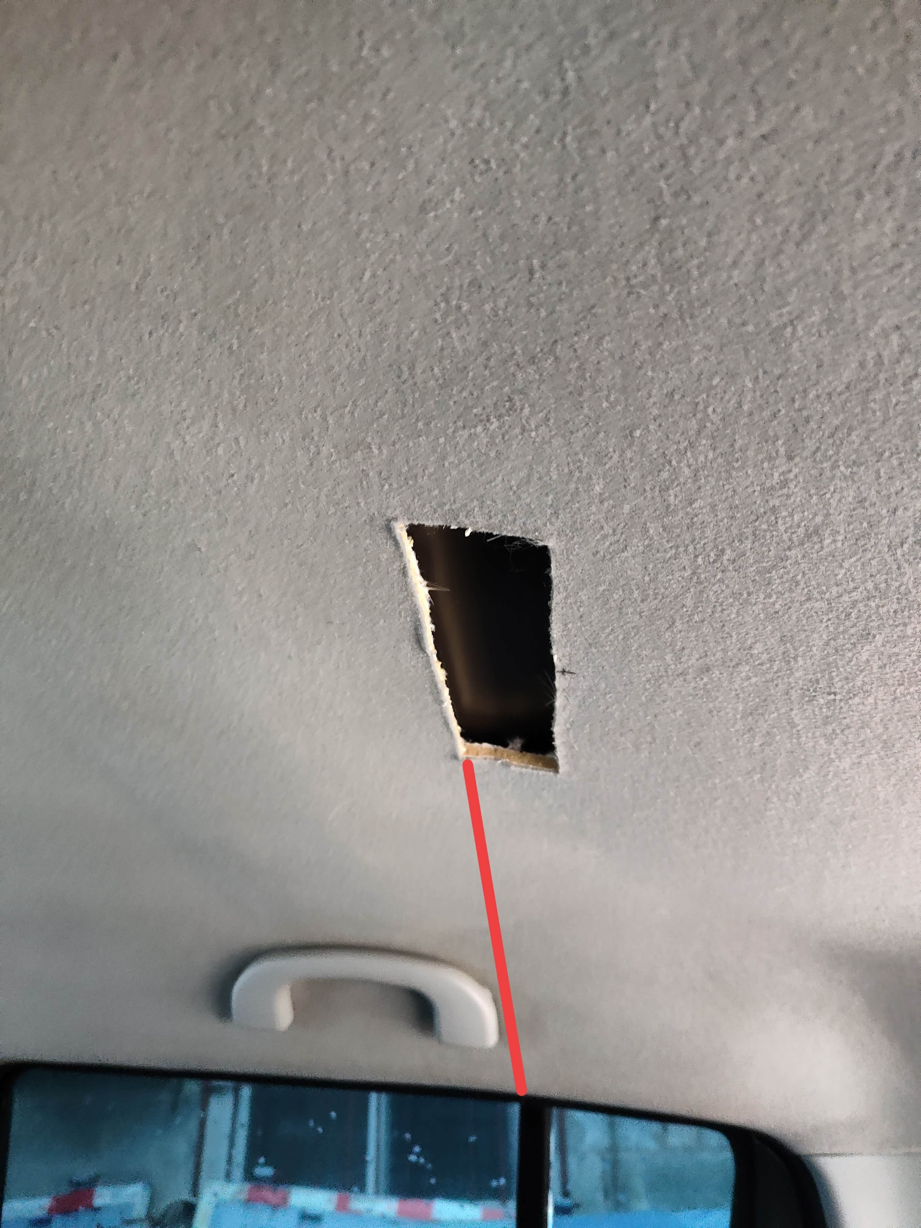

开孔注意避开横梁、纵梁,不然装不上
量好位置,定位开孔,对齐了门边这位置
开好孔了把支架塞进去

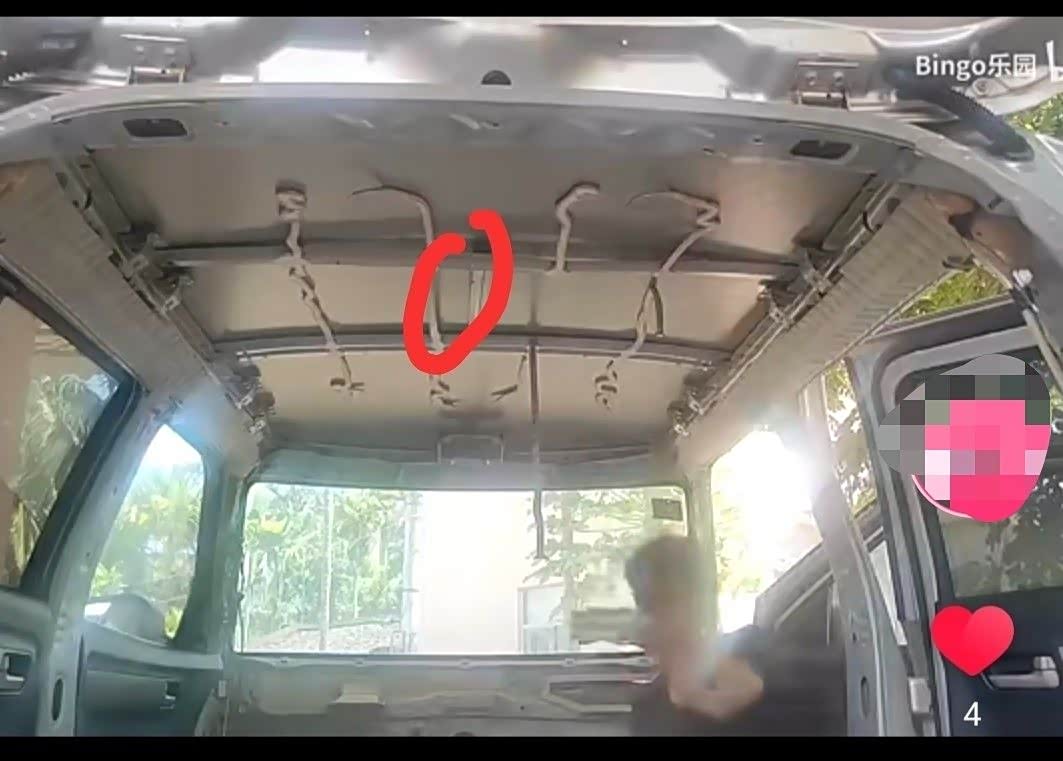

往前一点的话,绿线应该是横梁位置,红线区拿配件里的针头戳戳找找位置,看看够不够高度

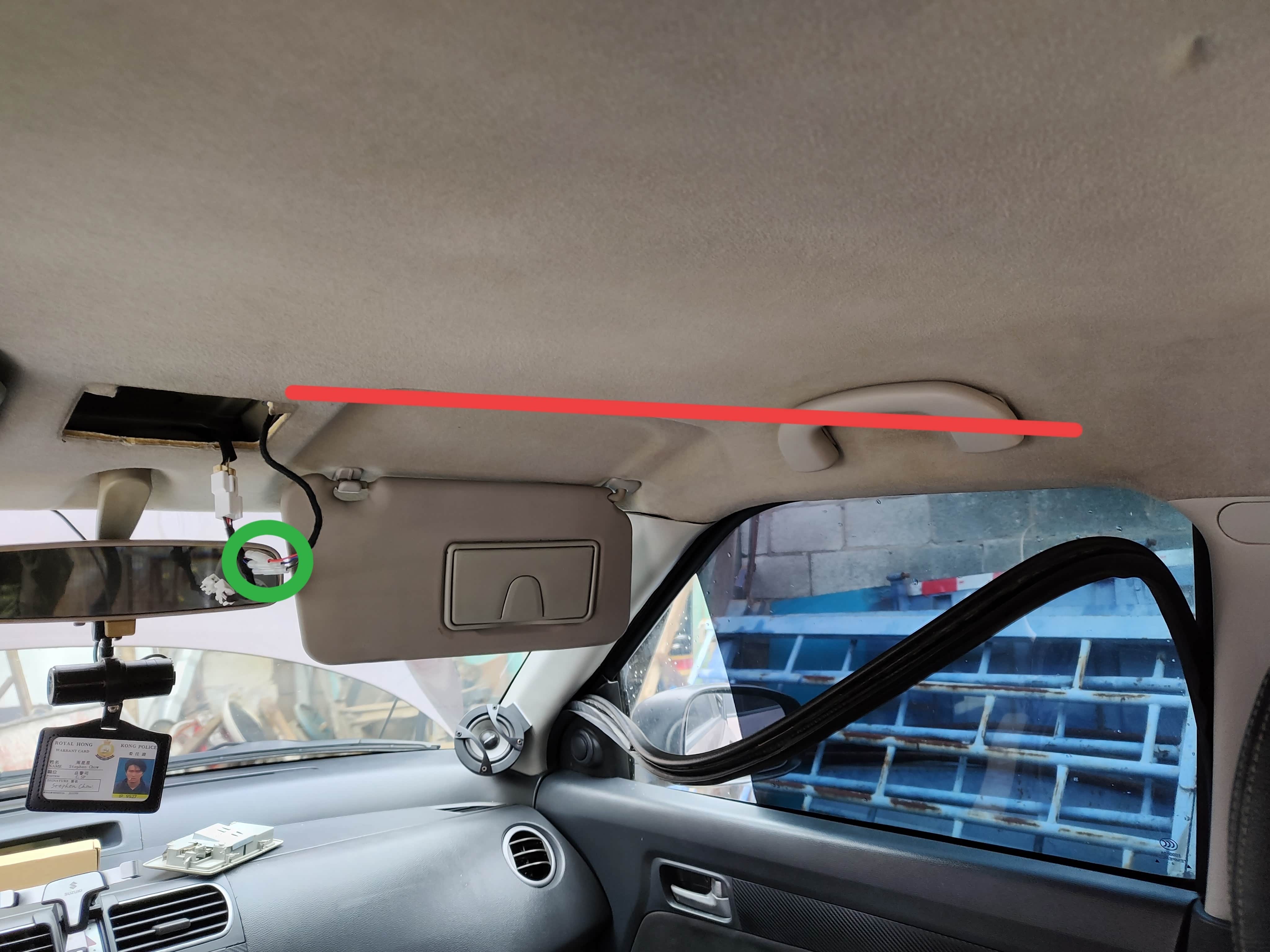

穿线,穿完线再装灯!!!我这是穿好了的
绿色圈的线接头不要全部包一起穿线,要依次梯队分开包,包细一点不然不好穿线

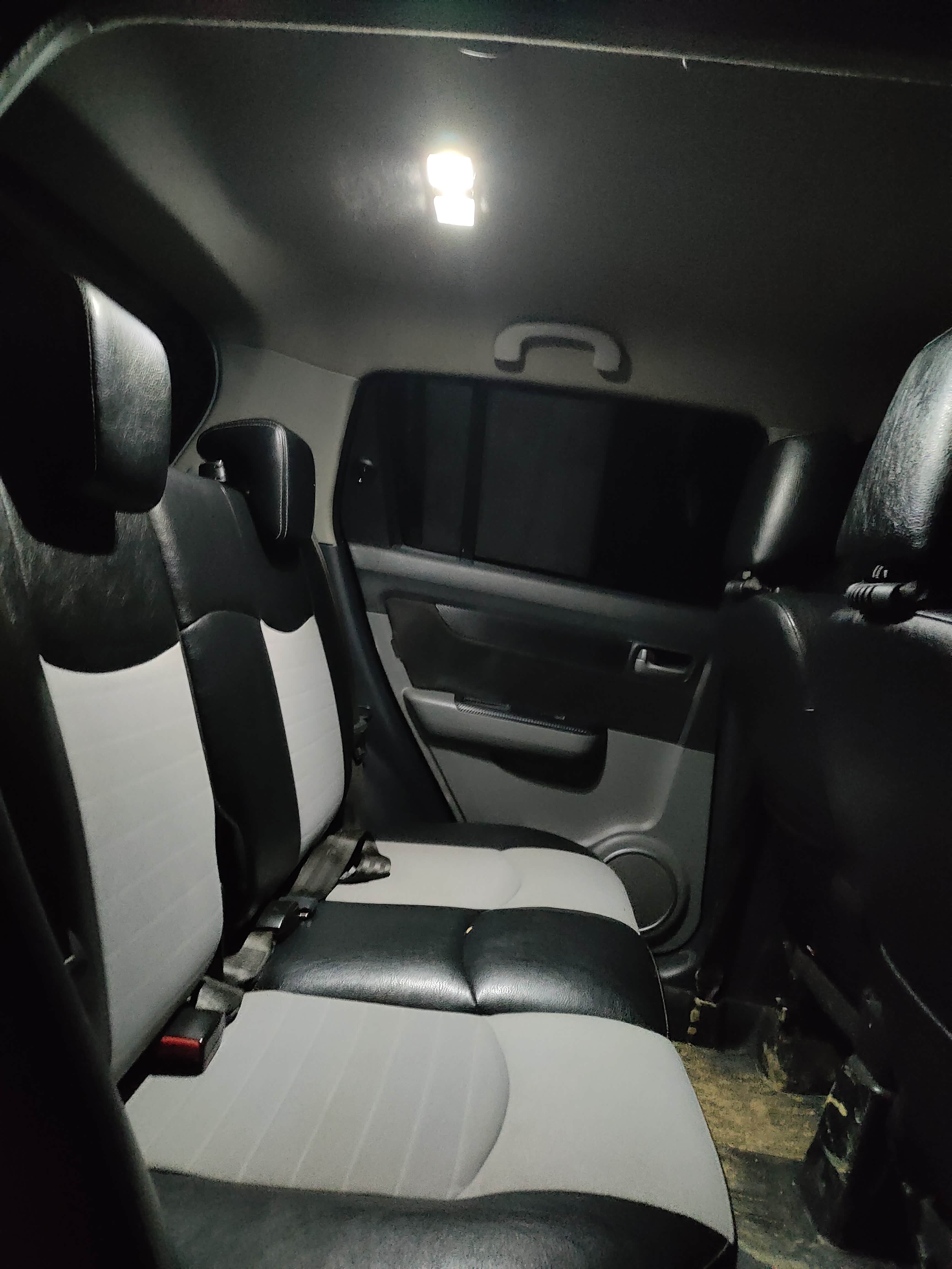

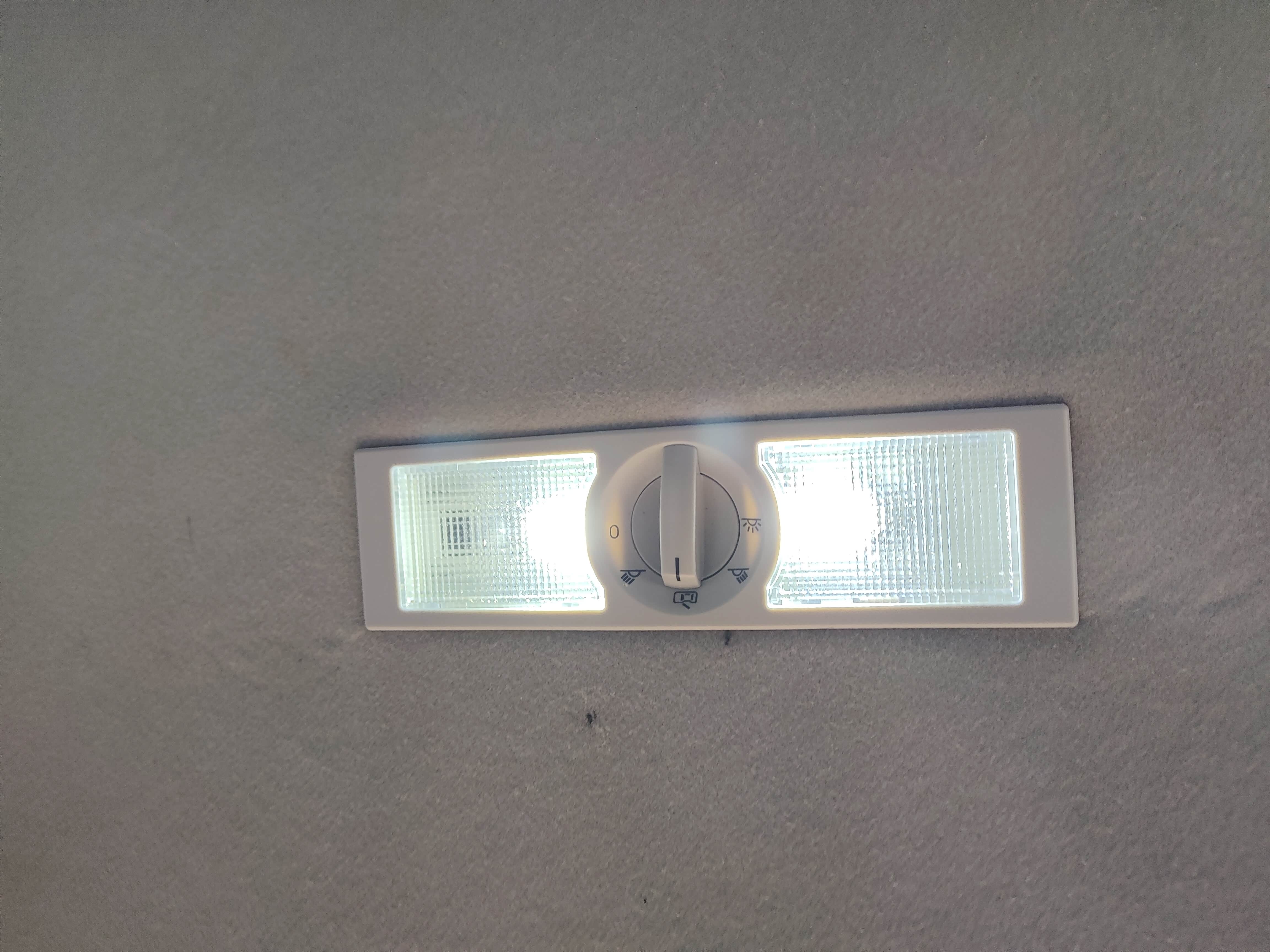

试灯没问题,有支架不会松垮晃动,完美
晚上后排开灯效果

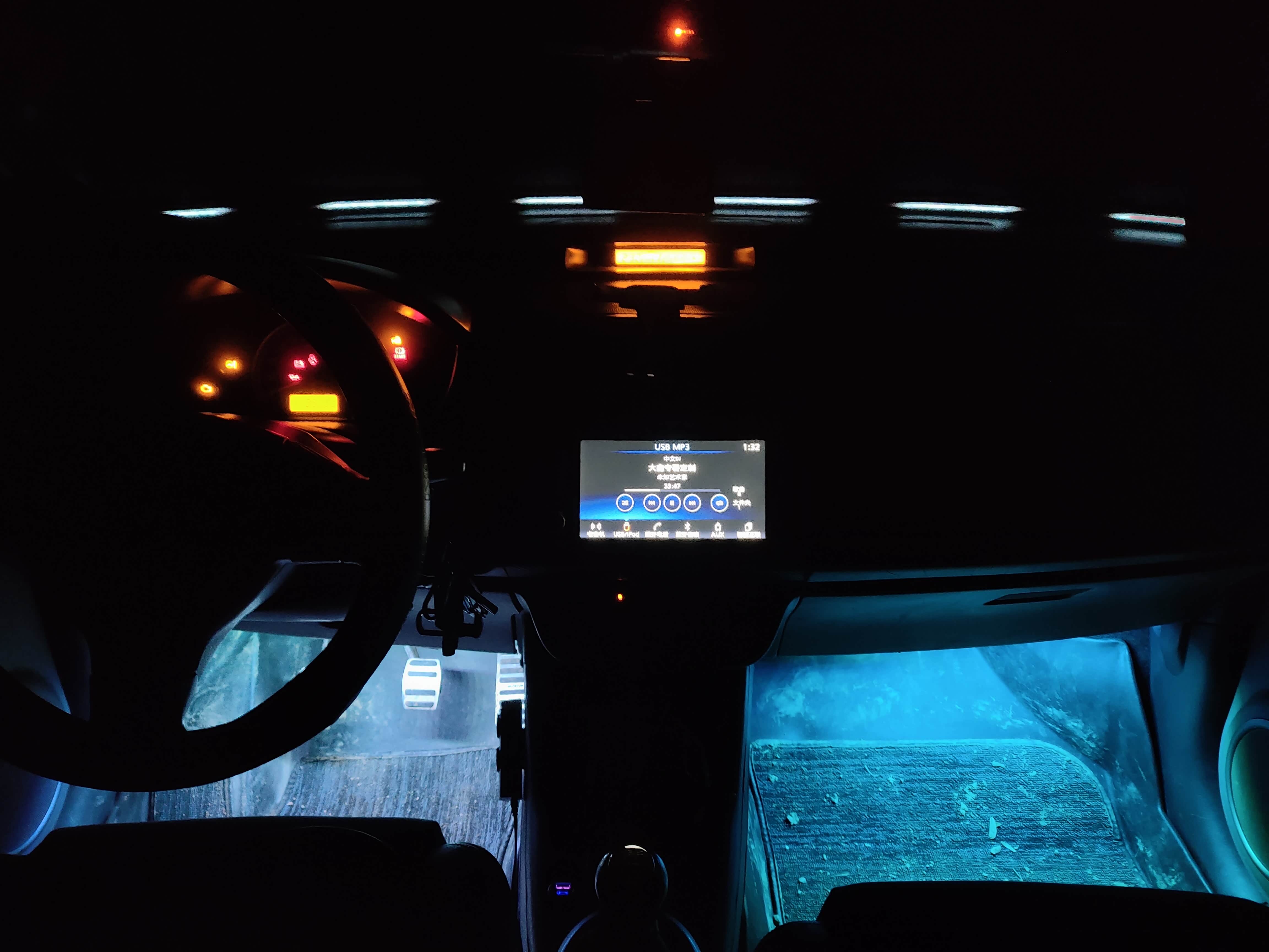

仪表台贯穿氛围灯

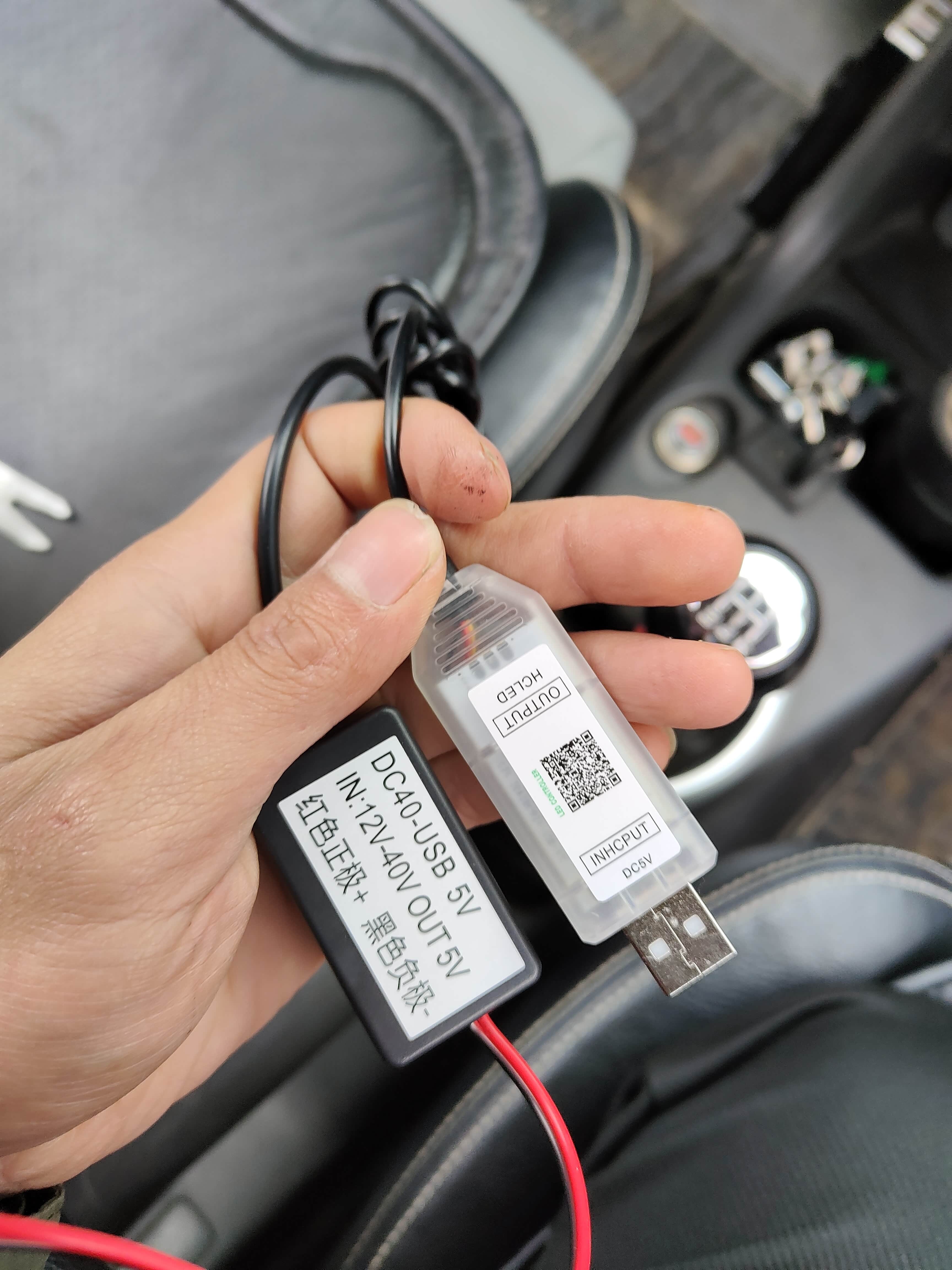

买的5伏氛围灯,需要买多一个12伏转5伏的U,S,B转接头,接的线在保姆级一篇里跟脚窝氛围灯接一起了,刚好一起控制开关
脚窝氛围灯灯开,仪表台氛围灯流水模式效果
