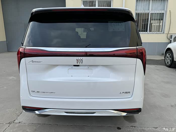

1,后尾门感应开启太难用了,十次就能打开一次
2,后尾门电动机有小问题,关门时该停止时会继续收缩,导致车门先向左侧轻微扭动然后才能回复。大家有这个情况么?

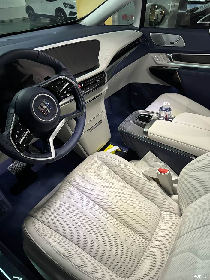

4。打开舒适进出车功能,(下车自动降低主驾座椅,上车打火自动调节至记忆1的座椅位置。)进入车内如果启动车辆后,快速挂挡,车门会上锁,同时座椅调节将马上终止,并且座椅记忆完全失效,手动也不可以。除非熄火,打开车门后,再次重复打火动作,座椅记忆才会恢复。所以挂挡要稍微等会儿,等座椅自动调节至记忆1 后才能挂挡。
