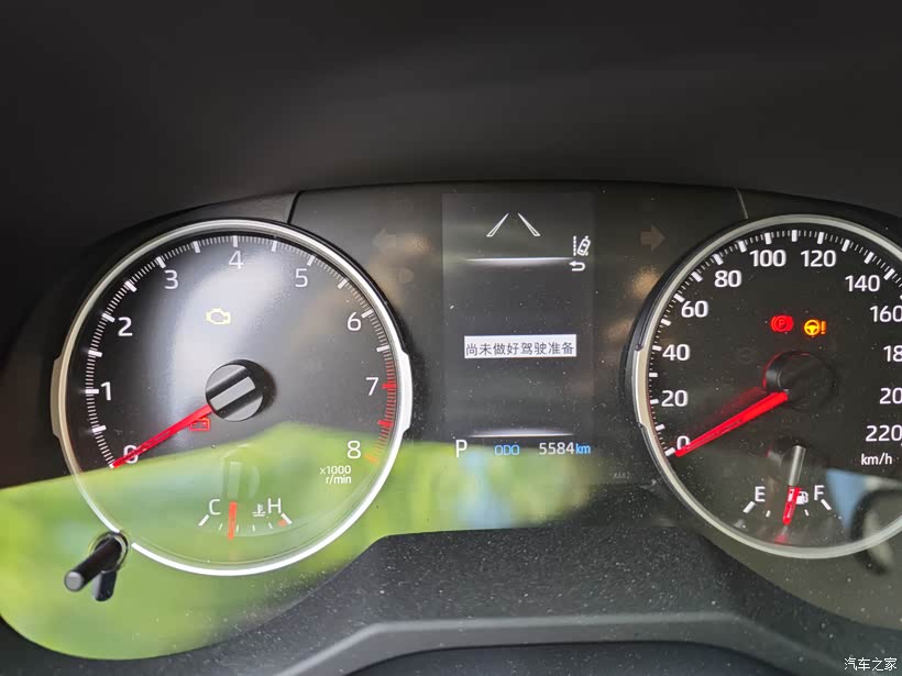

各位大哥,尚未做好驾驶准备是什么意思,车辆可以正常点火启动,车型为五代24款荣放都市版。

这个提示是说车的系统自检没完全通过,暂时没进入可正常行驶的就绪状态。但你能正常点火,问题不算严重。大概率是电瓶电压偏低、亏电导致的,也可能是钥匙信号弱、加装件干扰或者偶发的系统bug。你可以先测测电瓶电压,换个备用钥匙试试,拔掉加装的行车记录仪。要是还不行,就去4S店读个故障码

这种情况车辆可以正常启动和行驶可以到4S店看看是否有故障码,如果没有故障码且行驶一段时间仪表不再显示此文字,应该是当时电瓶有亏电情况。

是你按启动键没踩刹车吧,也就是通电但是车辆没启动,我记得是通电没启动的时候仪表盘写的是这几个字

没系好安全带

没打火
