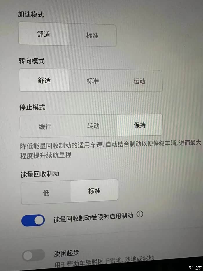

1. 单踏板模式不是没刹车踏板,物理结构上刹车踏板和加速踏板都有。
2. 对于特斯拉而言,停止模式分:缓行模式,转动模式,保持模式。动能回收力度分:低,标准。
关于特斯拉:
单踏板模式对应的就是 保持模式+标准动能回收 两个设定。这个设定非紧急情况下不用踩刹车,靠动能回收到车停止。(宝马iX3上对应B档)
油车模式对应的就是 缓行模式+低动能回收 两个设定。 这个设定跟开油车基本没区别。
缓行模式+标准动能回收,会靠动能回收把车速降到10以下时开始蠕动缓行,停下来得踩刹车(激活autohold需要再深踩一下刹车)
特斯拉车机设置
