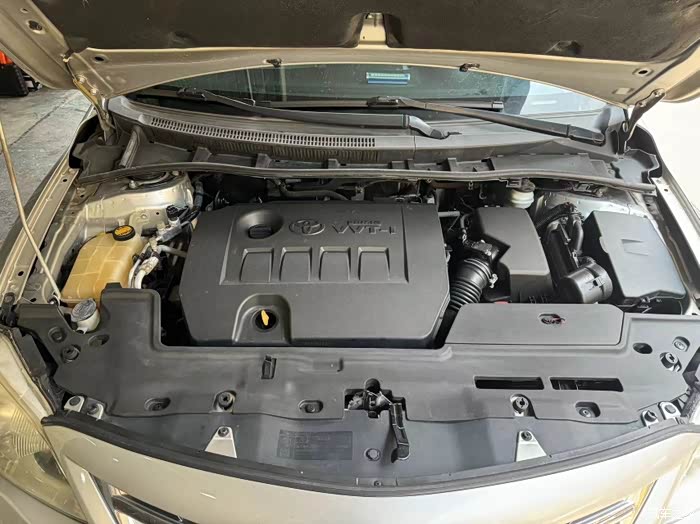

作为马路上大妈之一的丰田卡罗拉,真的是烂大街,保有量非常的高,在现在电车横行的社会,卡罗拉二手车还是非常的抢手,中庸的设计不过时,品质稳定,维修保养便宜,关键是非常的耐用。
丰田花冠改款后就变成了这一代的丰田卡罗拉。
13年车龄外观看上去还是那么的经典耐看。
内饰维持的挺漂亮的,一般上了年纪的老车驾驶位都会磨破了洞,这里可以看得出来车主还是挺爱惜车辆的。
13年车龄才跑了14万公里,平均也就1万公里一年左右,公里数也算是精品了。

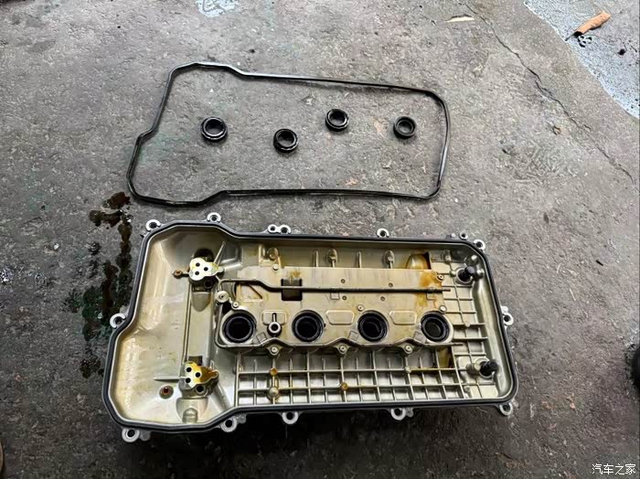

气门室盖渗油属于是正常的老化现象,换个原厂的密封垫就可以解决。打开气门室盖可以看得出发动机养护还是非常到位,没有看到有油泥杂质之类,非常的干净整洁,闪闪发亮。

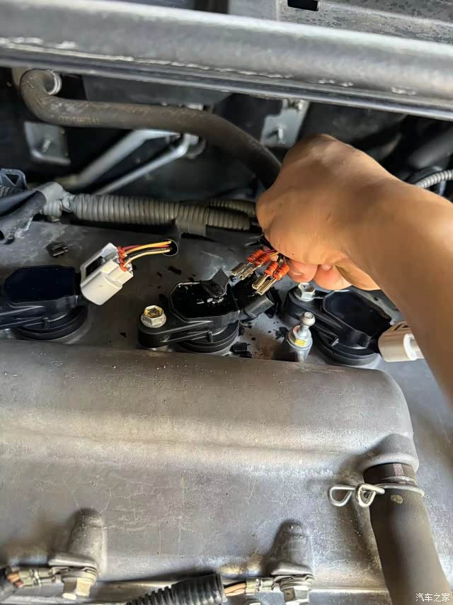

更换气门室盖垫必须要把火花塞垫圈也更换,有些车型气门室盖垫没渗油但是当检查火花塞当就看到有油渍,这就是说明火花塞胶圈老化导致渗油。

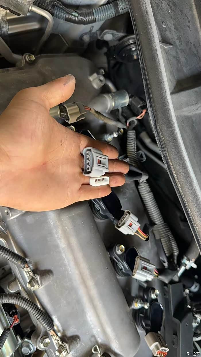

发动机仓长时间的高温,会导致有些线束或者插头老化变脆,所以有时候拆这个其他地方就烂了,一劳永逸的办法就是把他们全部换掉。
