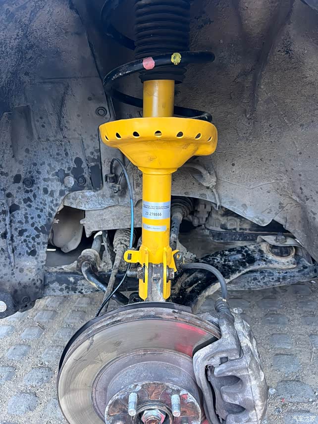

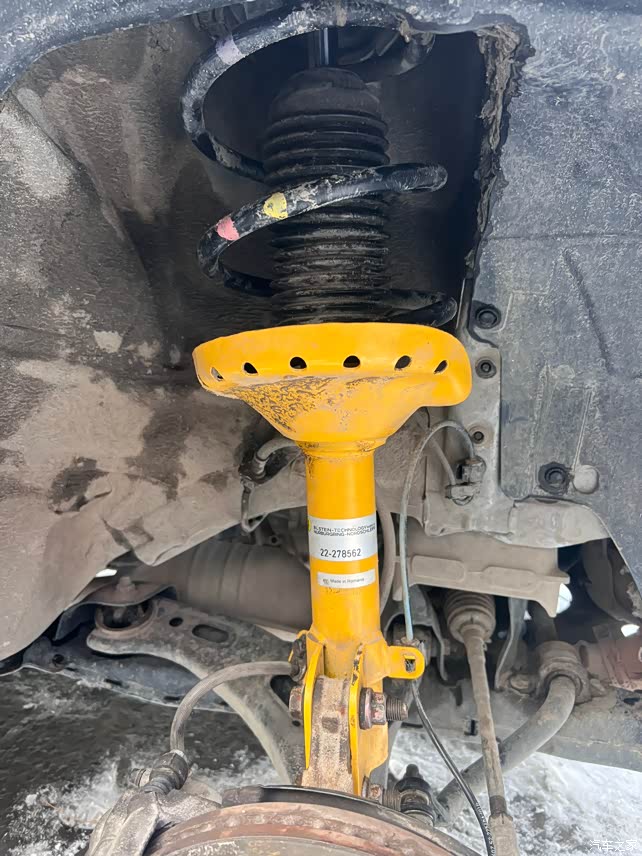

看论坛最近换减震的不少,我也凑个热闹。我自己换倍适登b6有一个月多了,春节期间跑了两千公里,由于懒的缘故到现在才发帖。倍适登减震是从某鱼买的,比官网价便宜了很多,所以也没过多纠结就买了。因为不太相信汽修厂的技术(因为之前开马六轿跑换的kyb减震,从汽修店换的,直接用风炮拆装,当时也不知道这样对不对,造成半年左右就有漏油的了,索赔也失败)。买前买后做了很多功课,从某宝花了几十块钱买的简易的工具自己动手换的。回老家前先换的前面两个减震,过了三四天在老家换的后面两个减震。前减震更换后舒适度相比原车不会好多少,但是过减速带或者小坑会利索些,没有多余的动作。过弯侧倾减少很多,然后就是跑高速很稳,快速躲闪很有信心。总之换了不后悔

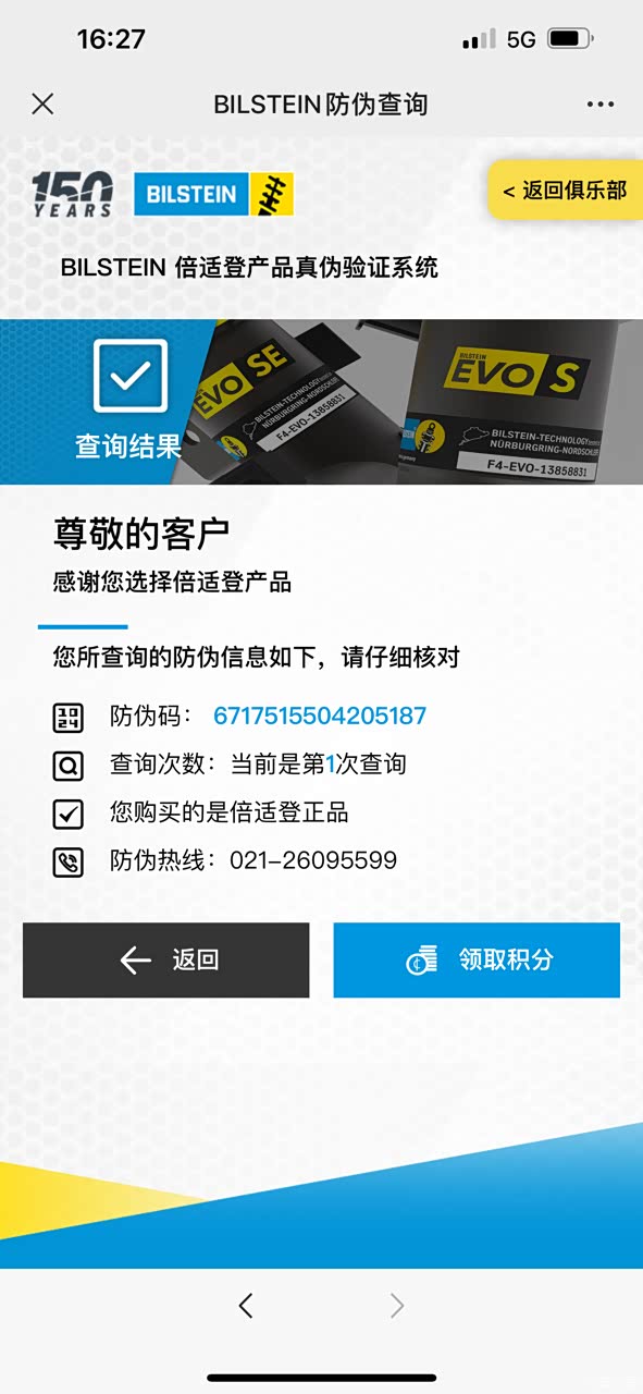

扫二维码经官网验证是正品

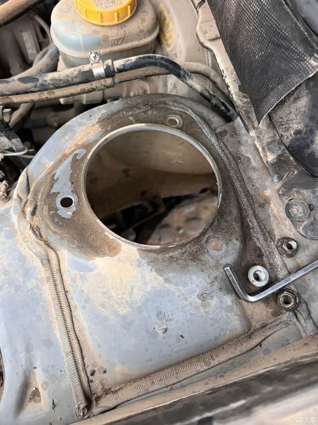

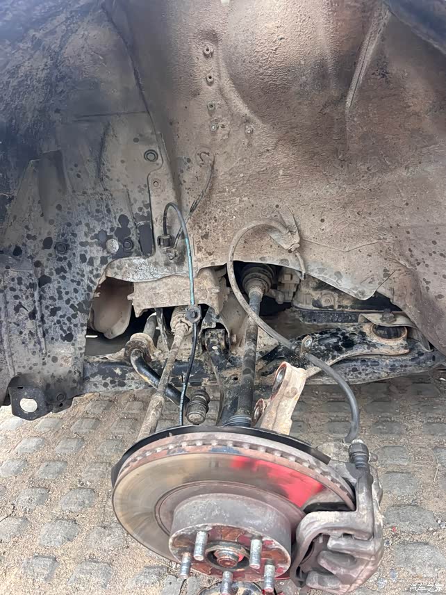

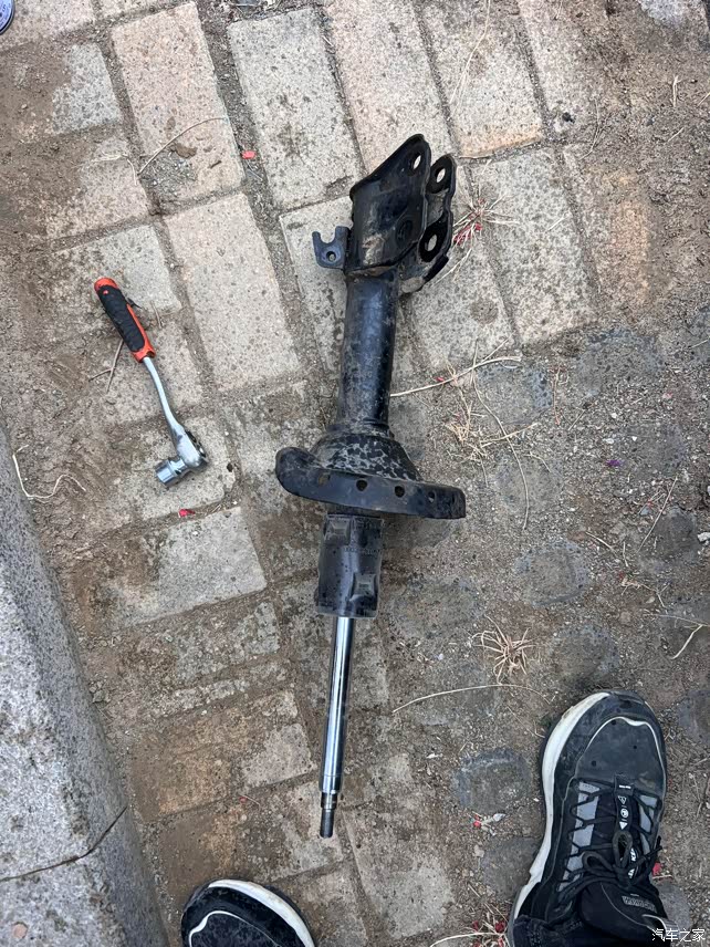

拆之前喷的松动剂,弄的哪儿都是

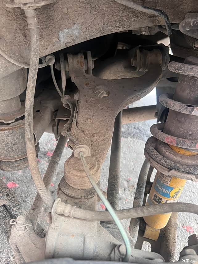

旧减震
前减震

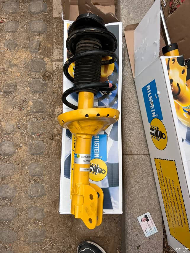

查询是正品
前减震

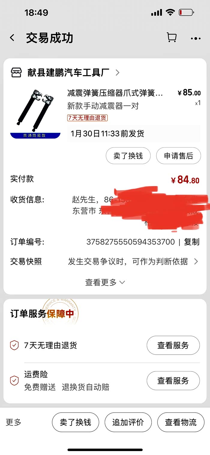

拆弹簧的工具,一定注意安全,其实买错了,一百多点的那个更安全

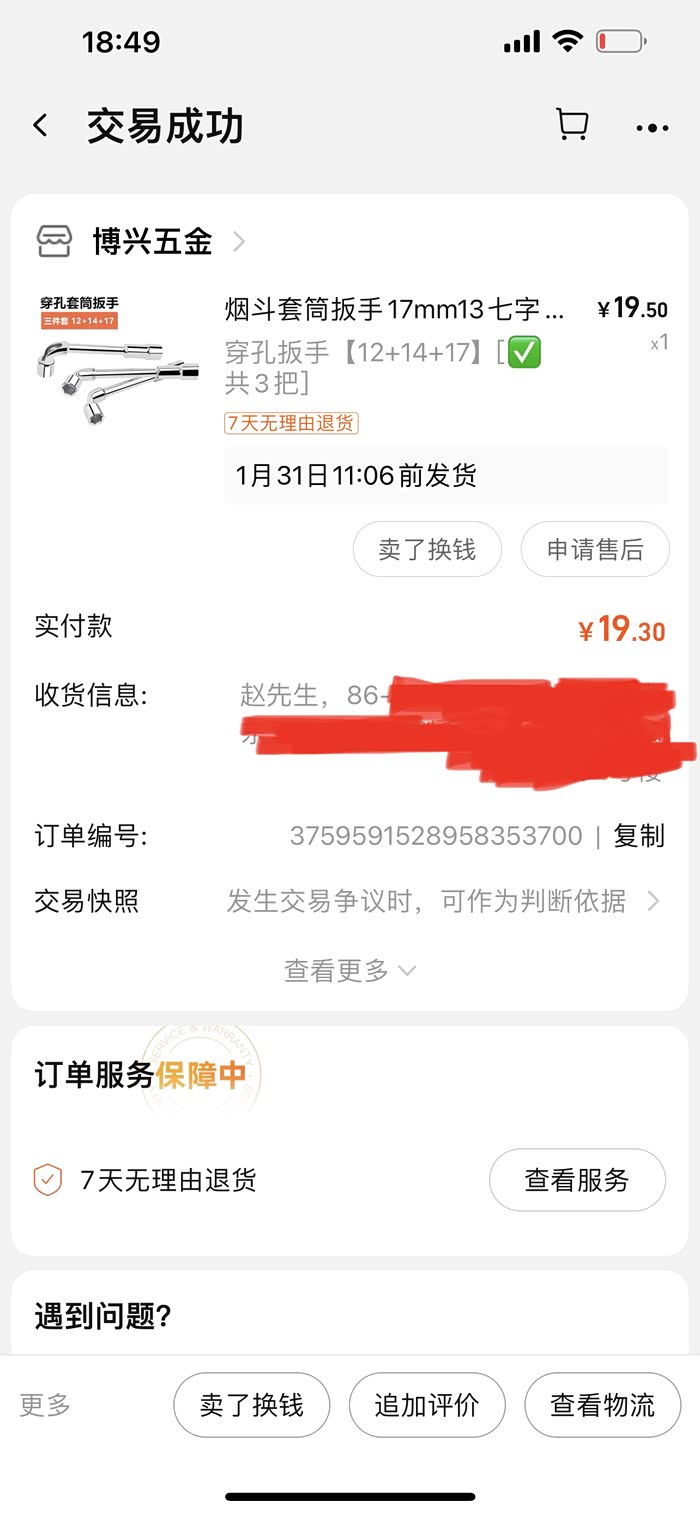

配合内六角用的工具,拆装减震是可以防止中间的轴一起转动。很多减震就是汽修厂直接用风炮装,轴跟着一块快速转动,就很容易漏油损坏,寿命大大减少
