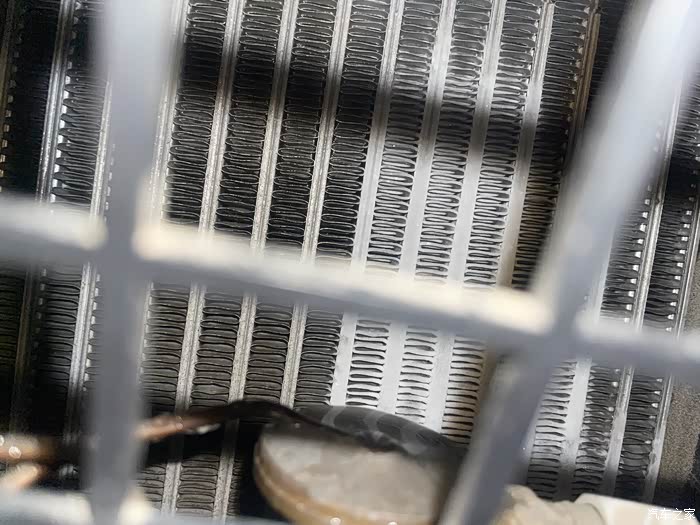

TT买回来后,空调开20分钟,蒸发箱和低压管接头处结霜,然后出风口就不出风了,

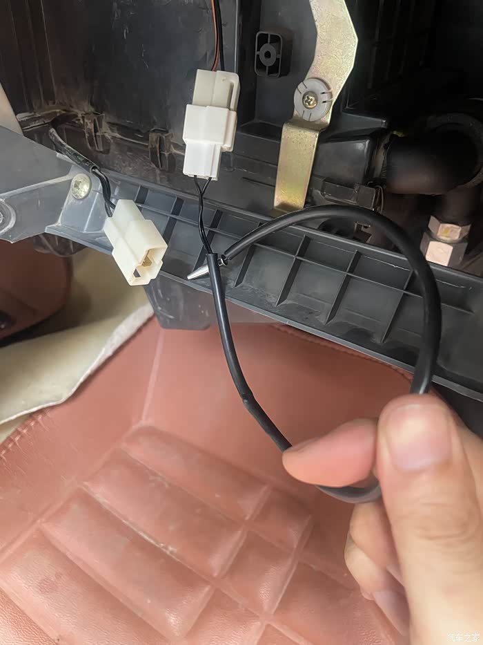

暑假有时间,来折腾一下,感觉是空调温控探头有问题,但是听版主说要不拆中控,要不就抠蒸发箱底下那个汇水的壳子,都是我力所不能及的工程,我自己想了个简单的处理办法。在网上买了条温控探头,这样的。
接头跟TT原来的一样,把原来的拔了,插上新买的温控探头
然后把探头塞进低压管接头这个位置,也是经常结霜的地方
简单的包扎一下
完成任务哈。没包扎之前,测试了几天,探头位置不再结霜,出风口也不会中断出风了,蒸发器里面没拍照,感觉应该是不结霜,不知道能坚持多久,等我后期反馈哈,多谢看客!
