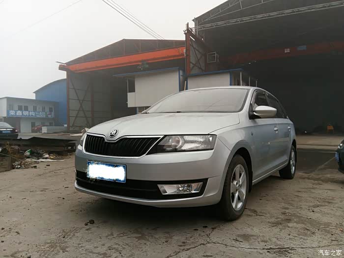

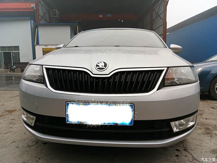

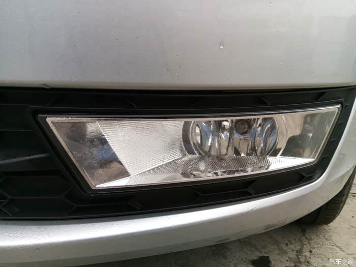

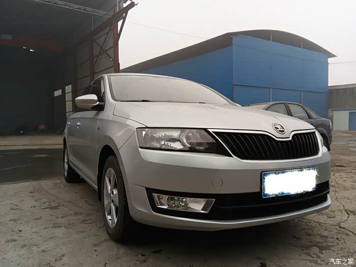

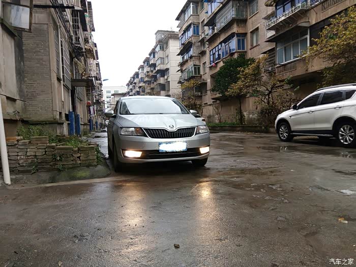

先来两张装好后的
早上,接的是ACC开钥匙就亮,灯泡功率太大,想换led的又怕和小灯一样坏的太快,又改回了雾灯开关控制

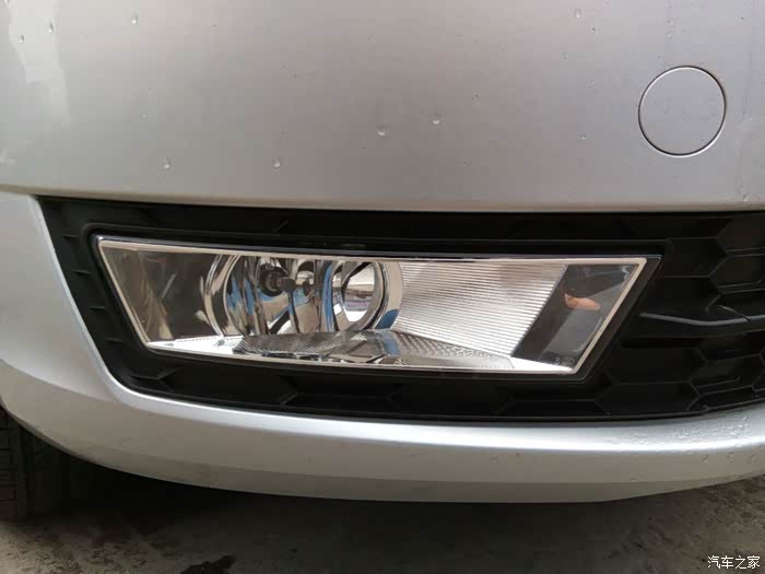

没开灯的效果

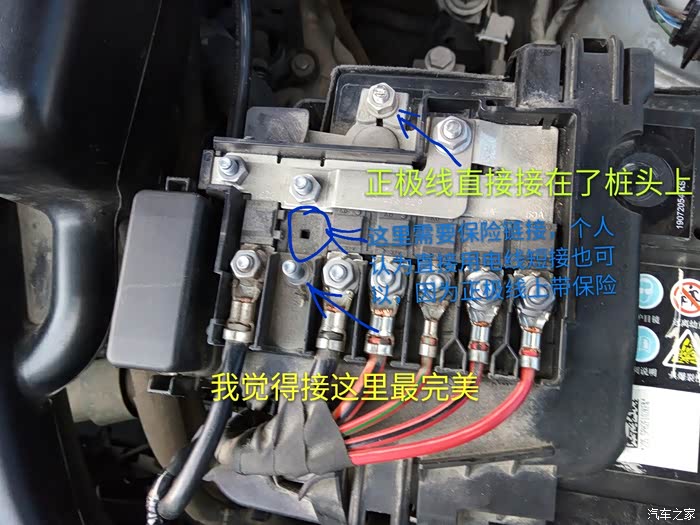

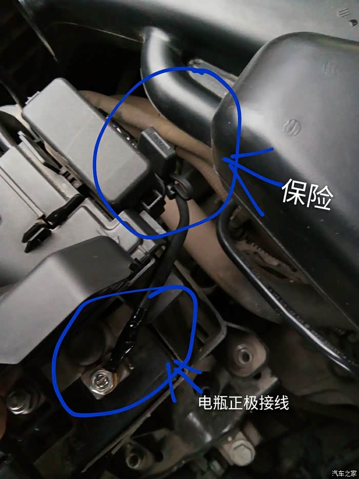

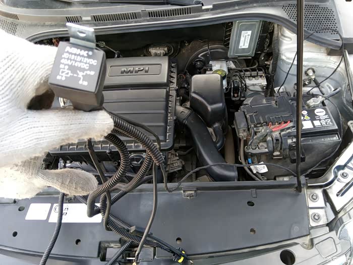

雾灯的继电器放在电瓶旁了,这个空位放个继电器很合适

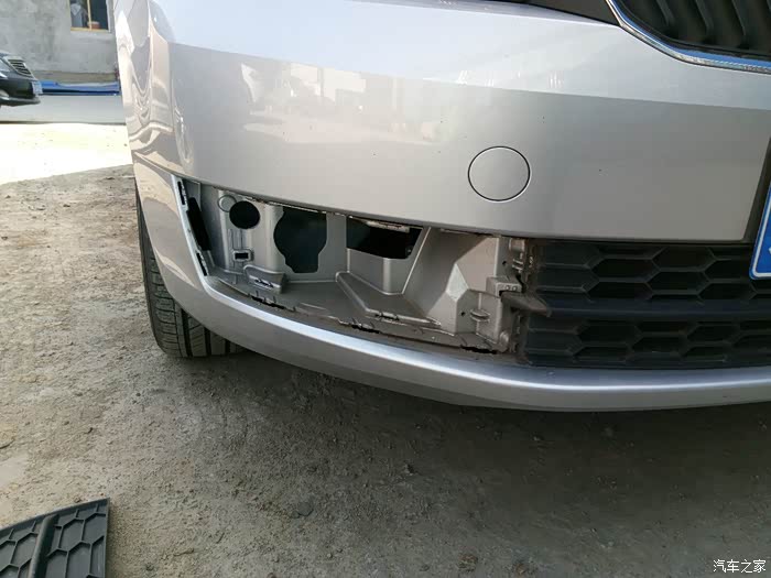

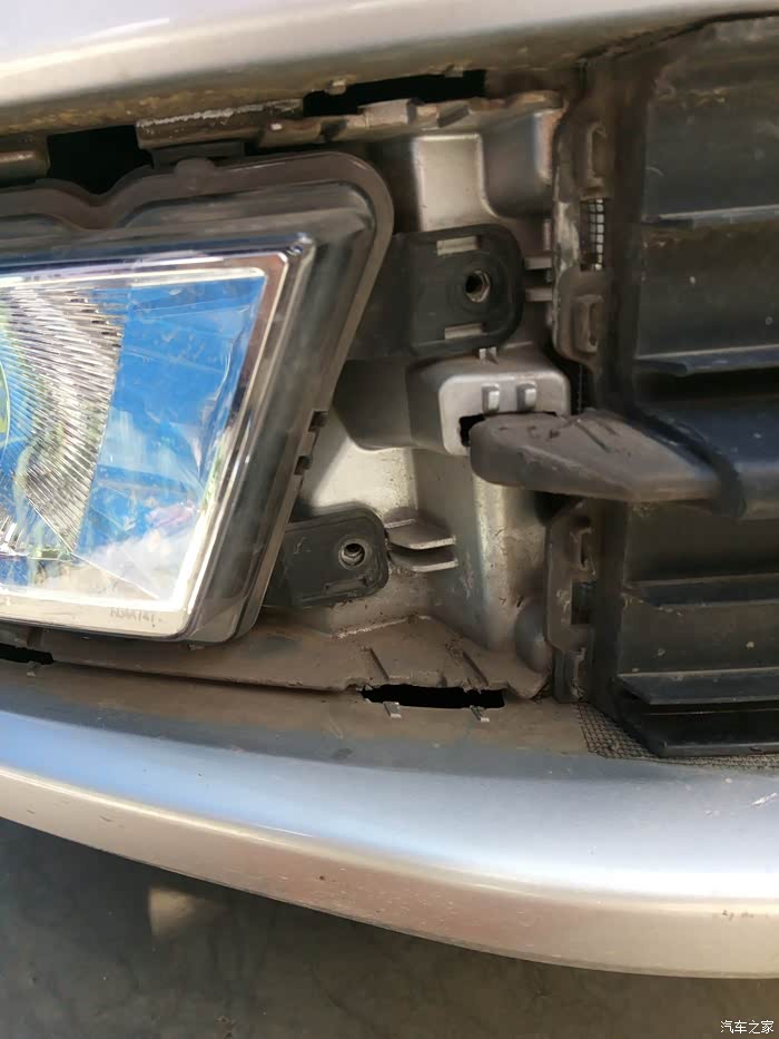

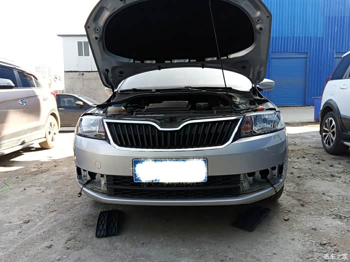

右边盖子扣下来了,保险杠雾灯预留位

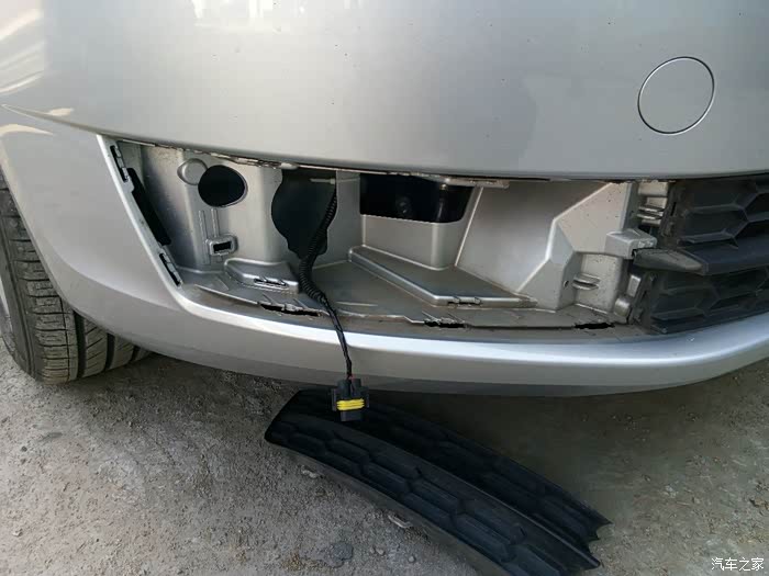

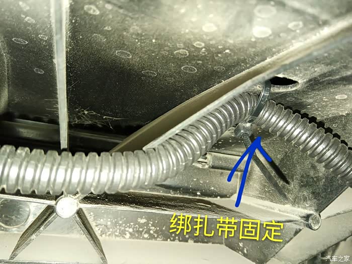

穿好线后
雾灯线一边一根

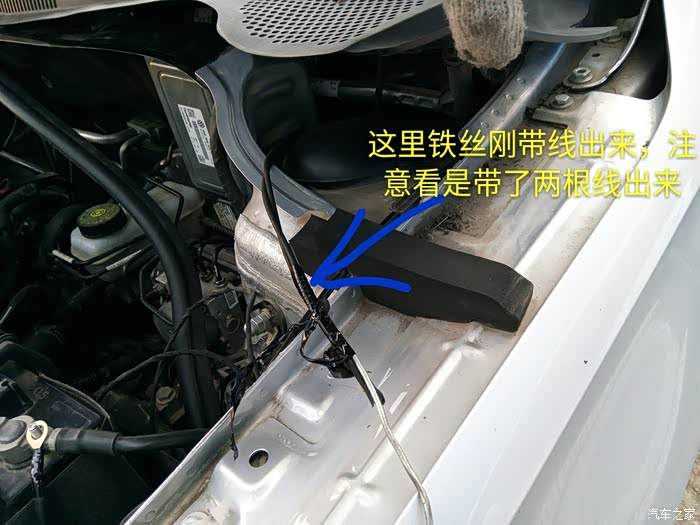

铁丝带线到雨刮盖板下

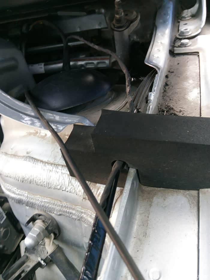

拆了前雨刮,盖板取不下来,大众车真不好拆

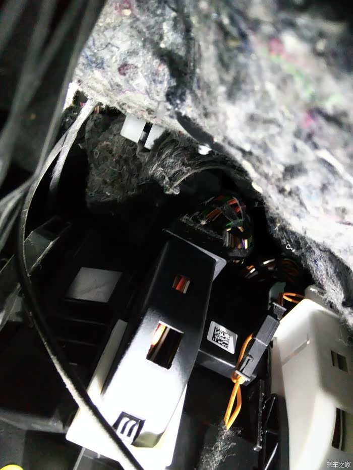

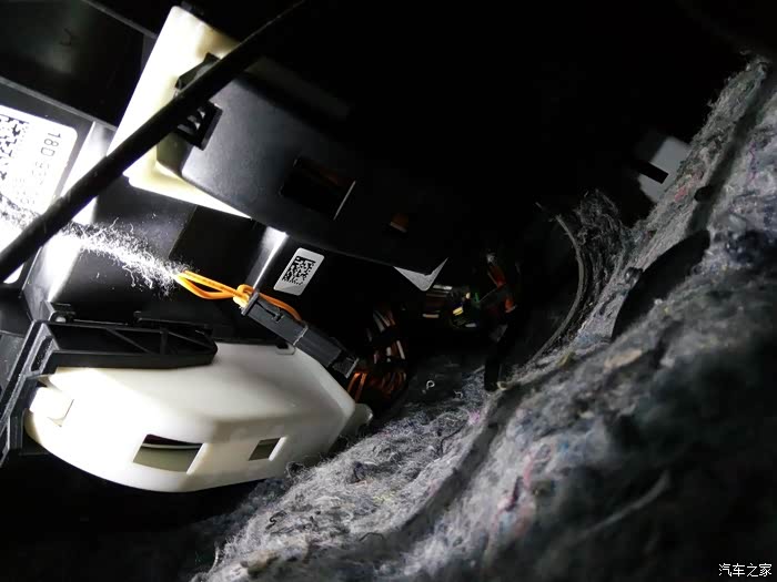

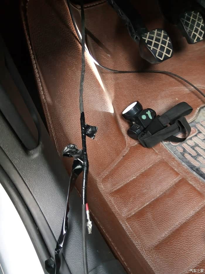

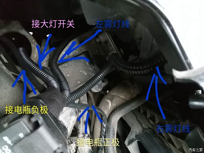

原车走线位是在bcm上面有个和发动机舱连通的洞,原车线都从这里走线,位置够别扭的
照片根本照不到那洞的位置

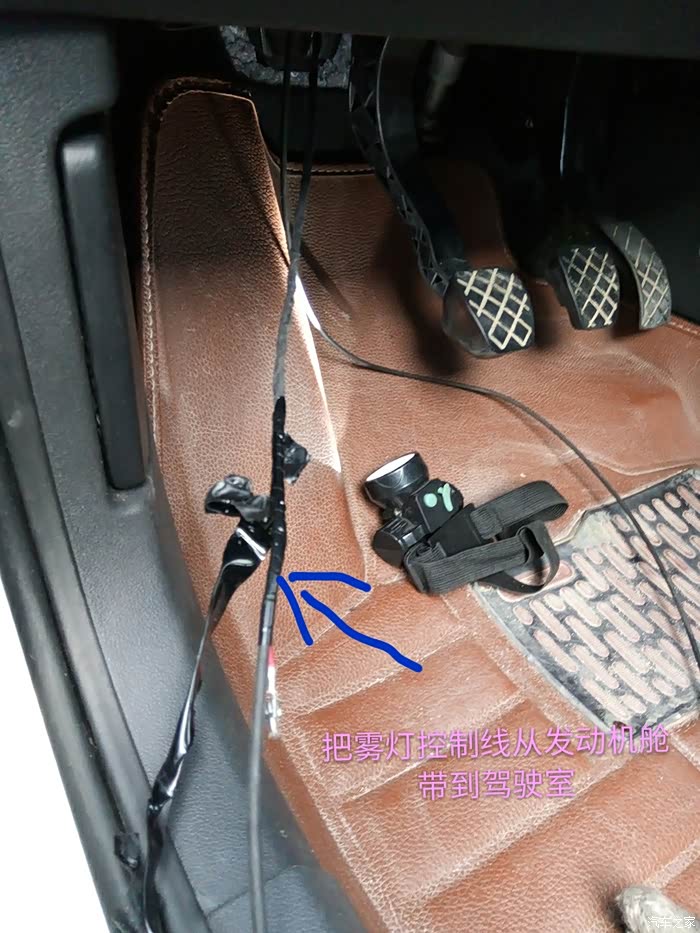

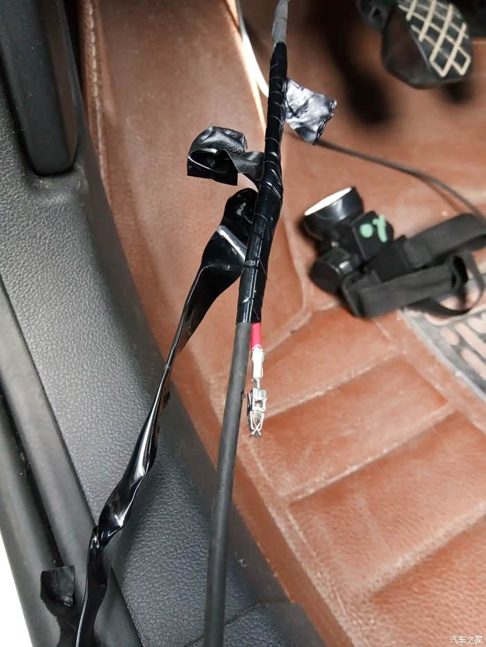

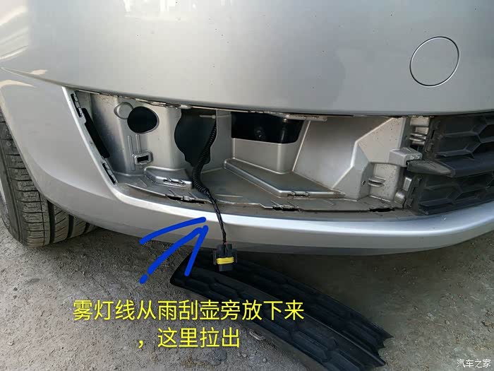

拉出的雾灯控制线
拉出的雾灯控制线

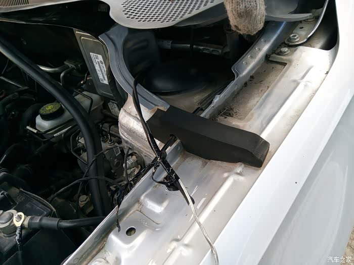

前雨刮盖板处走线

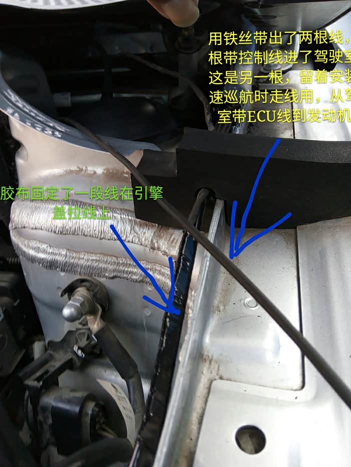

留了根线在洞里,以后装定速巡航还要走线到发动机舱,留根线方便以后走线
走到发动机舱前雨刮器连杆下面,我是从这边穿根铁丝过去,位置别扭不好走线

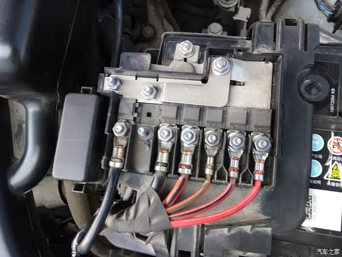

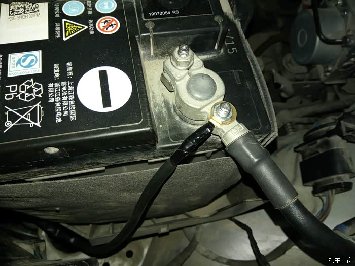

电瓶正极接线处
接电瓶负极
右雾灯
左雾灯

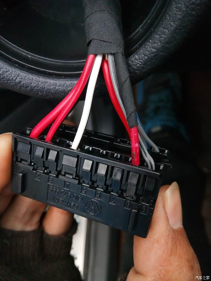

雾灯控制线插8号孔位
NL脚前雾灯开关灯脚

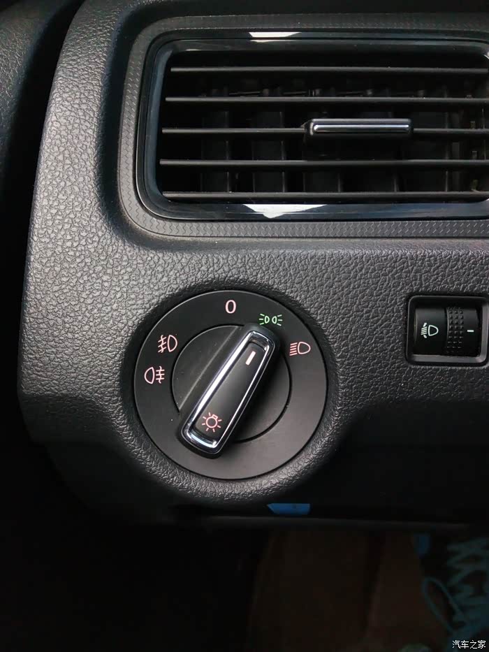

高配大灯开关红色,早买了就等今天派上用场
这样看是中配了

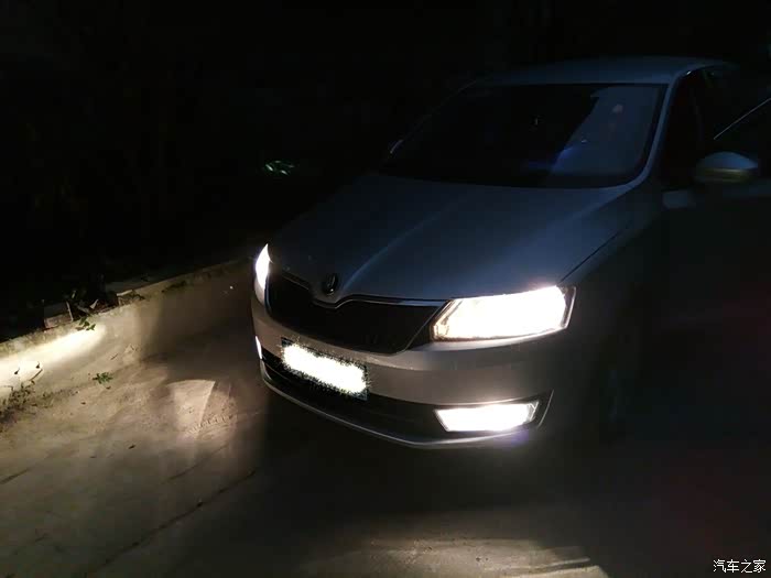

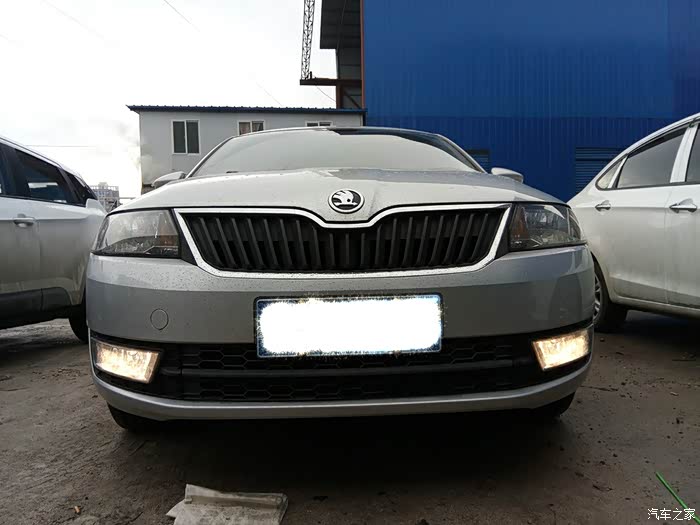

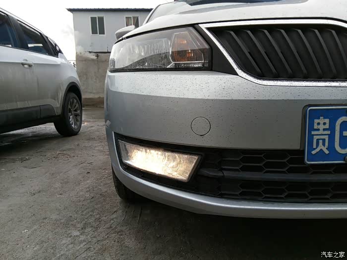

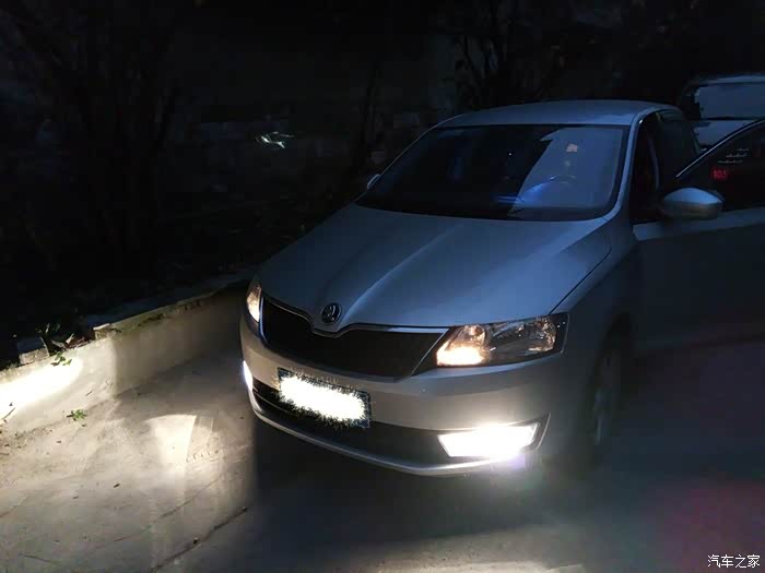

大灯雾灯同时开的效果
小灯和雾灯同开

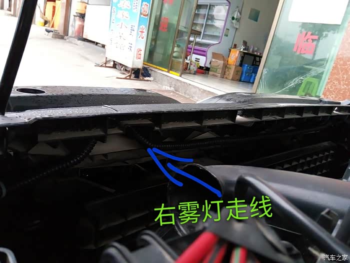

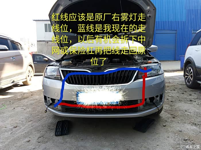

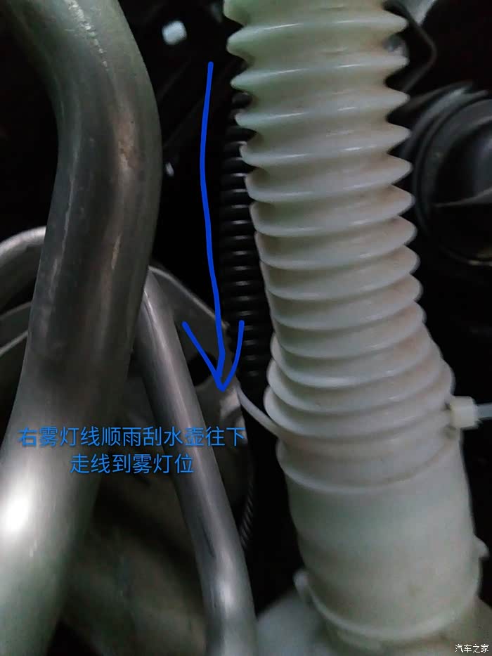

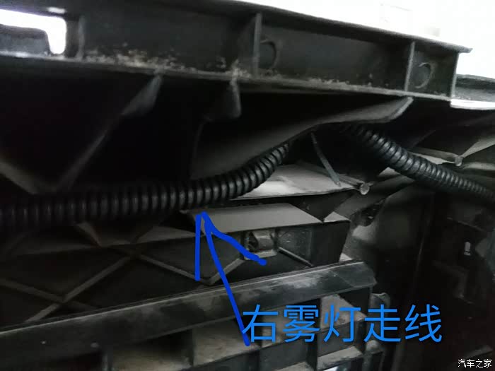

有不少车友想装雾灯,需要详细走线图解,所以做了几张走线图
左雾灯线直接从大灯下面放到雾灯位就好
右雾灯走线

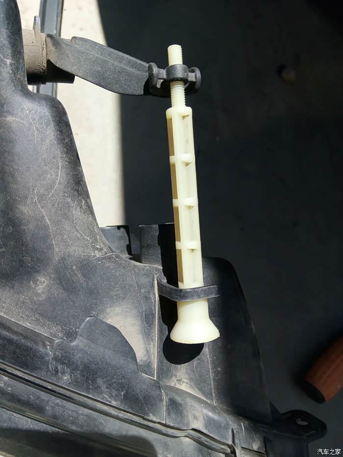

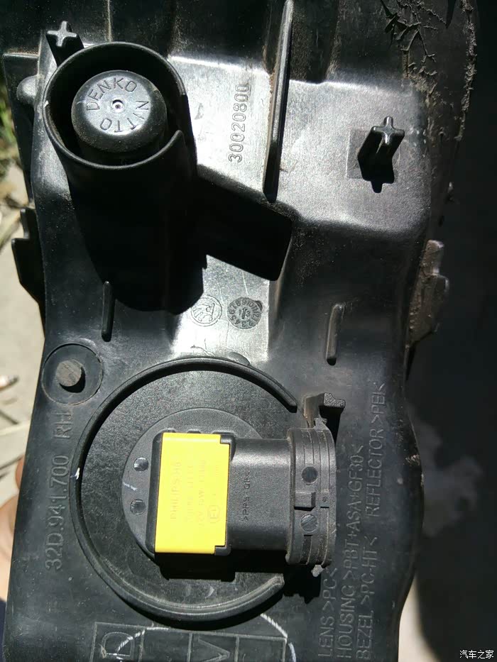

拆下来调节雾灯光线高度,顺便补几张雾灯反面照片

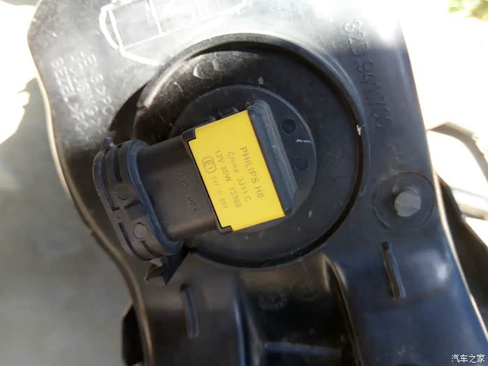

雾灯灯泡H8
雾灯固定螺丝孔两个
雾灯高低调节螺杆
雾灯原厂标识
