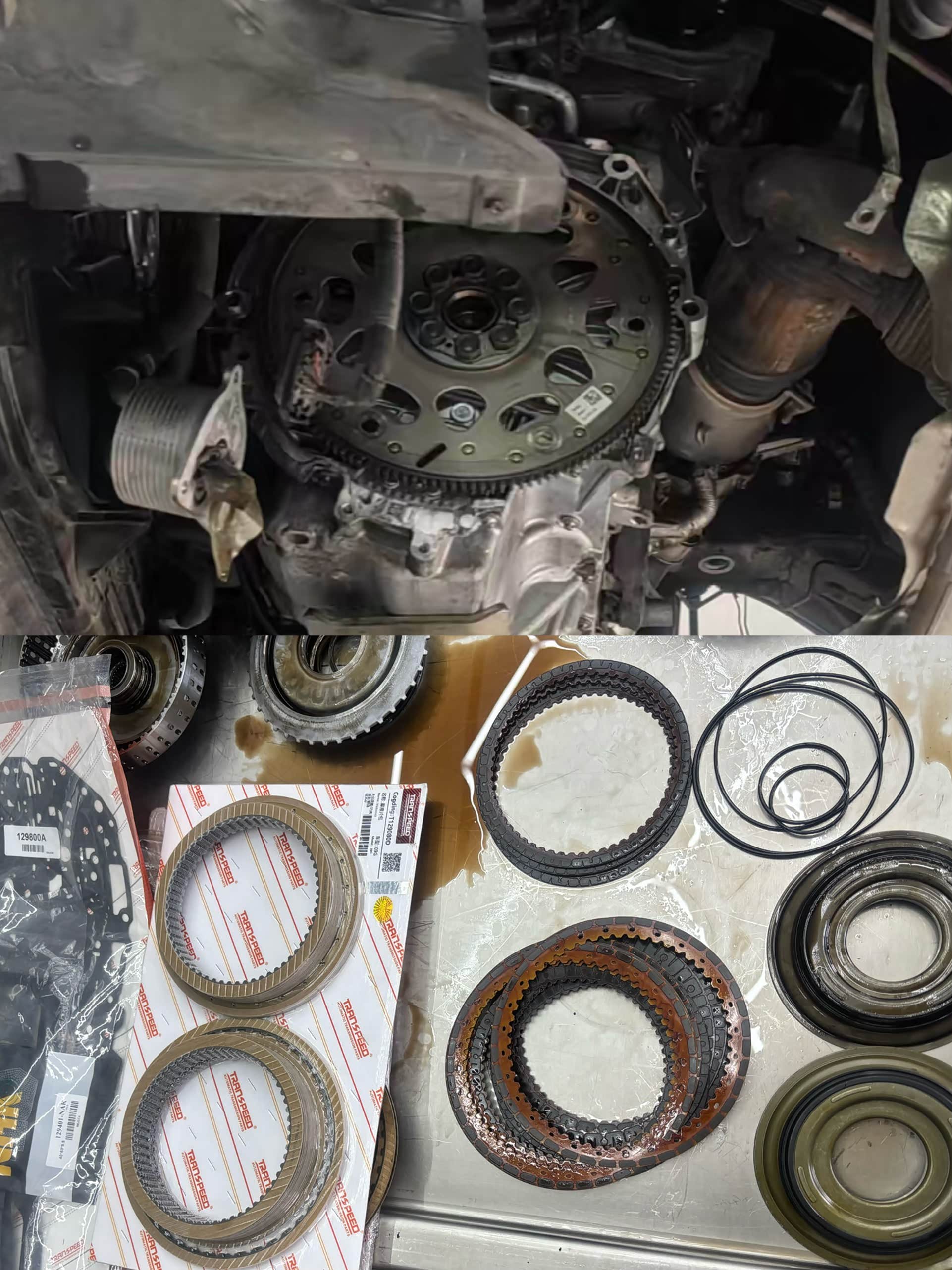

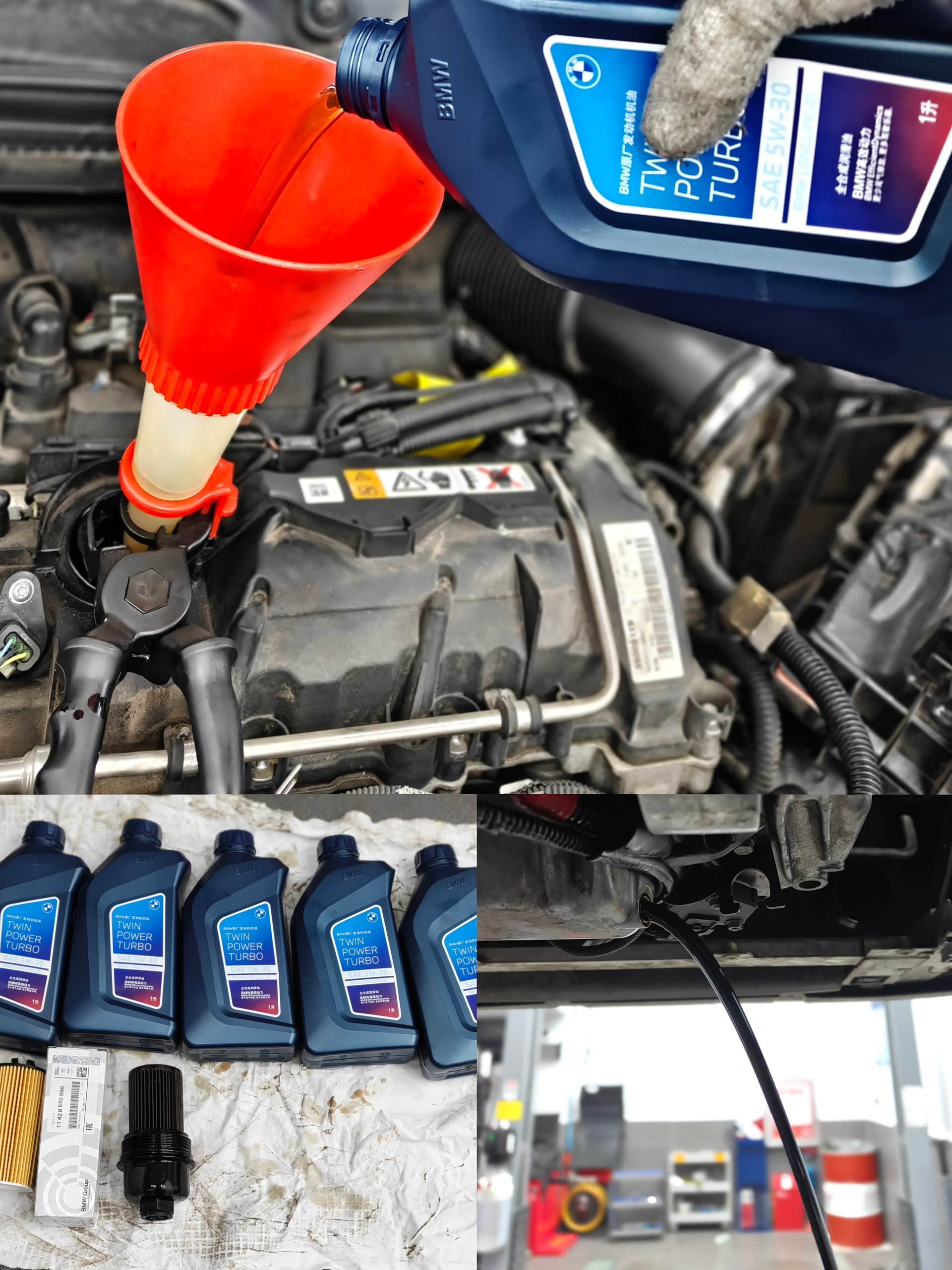

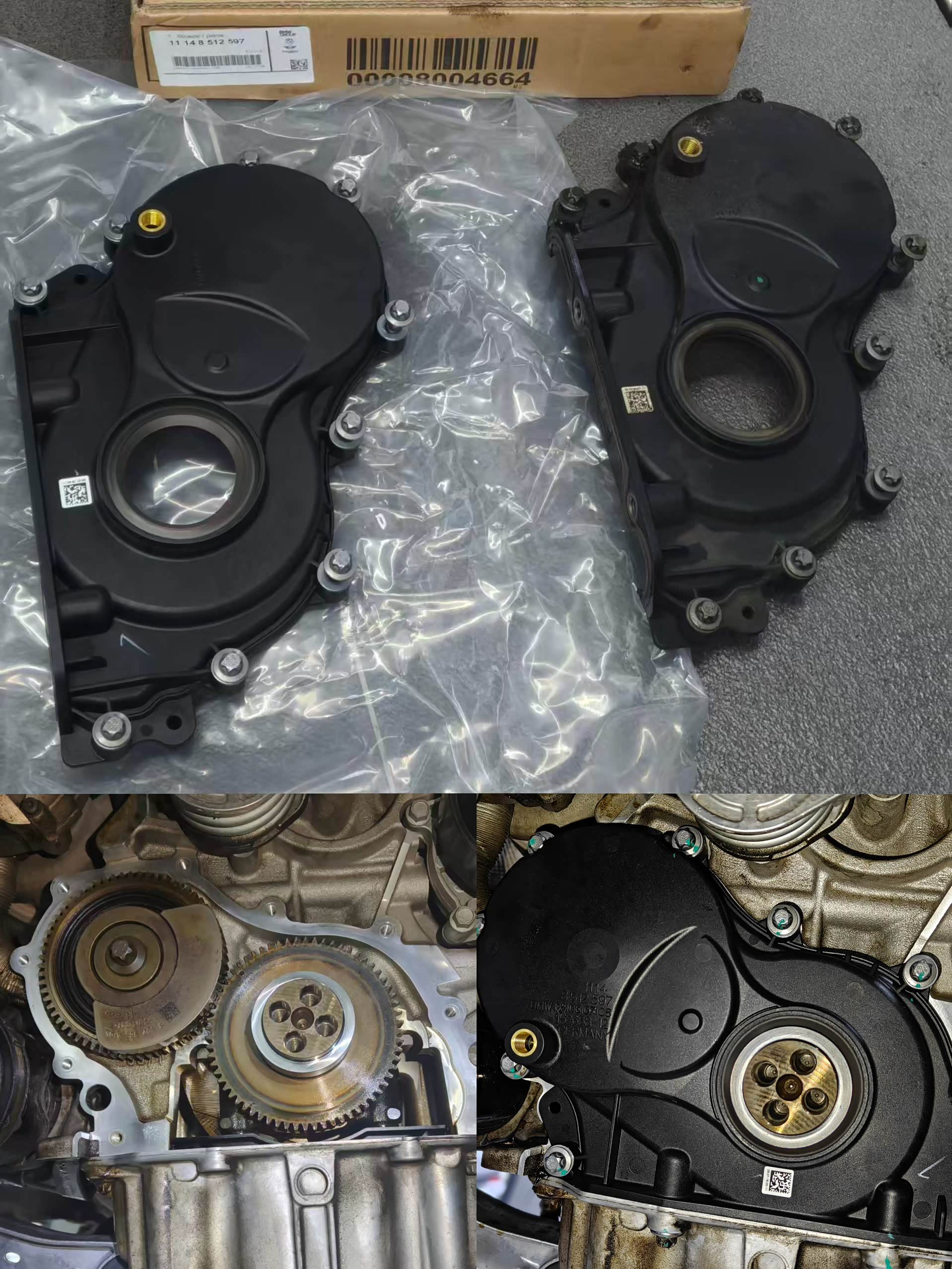

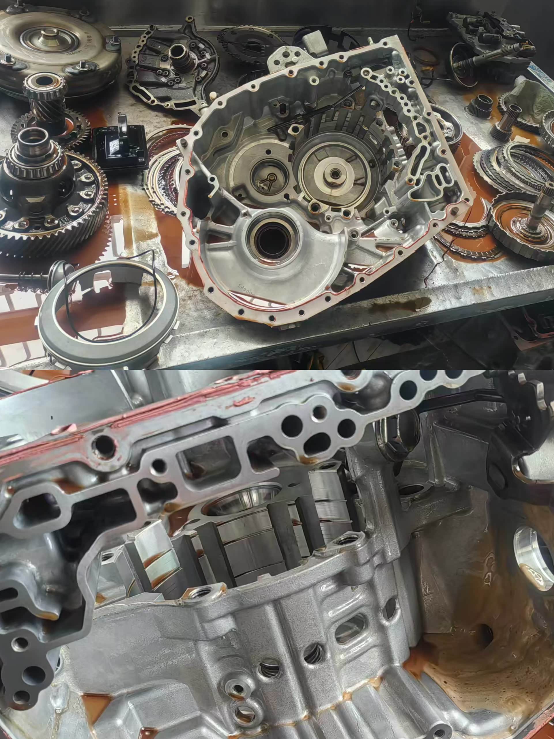

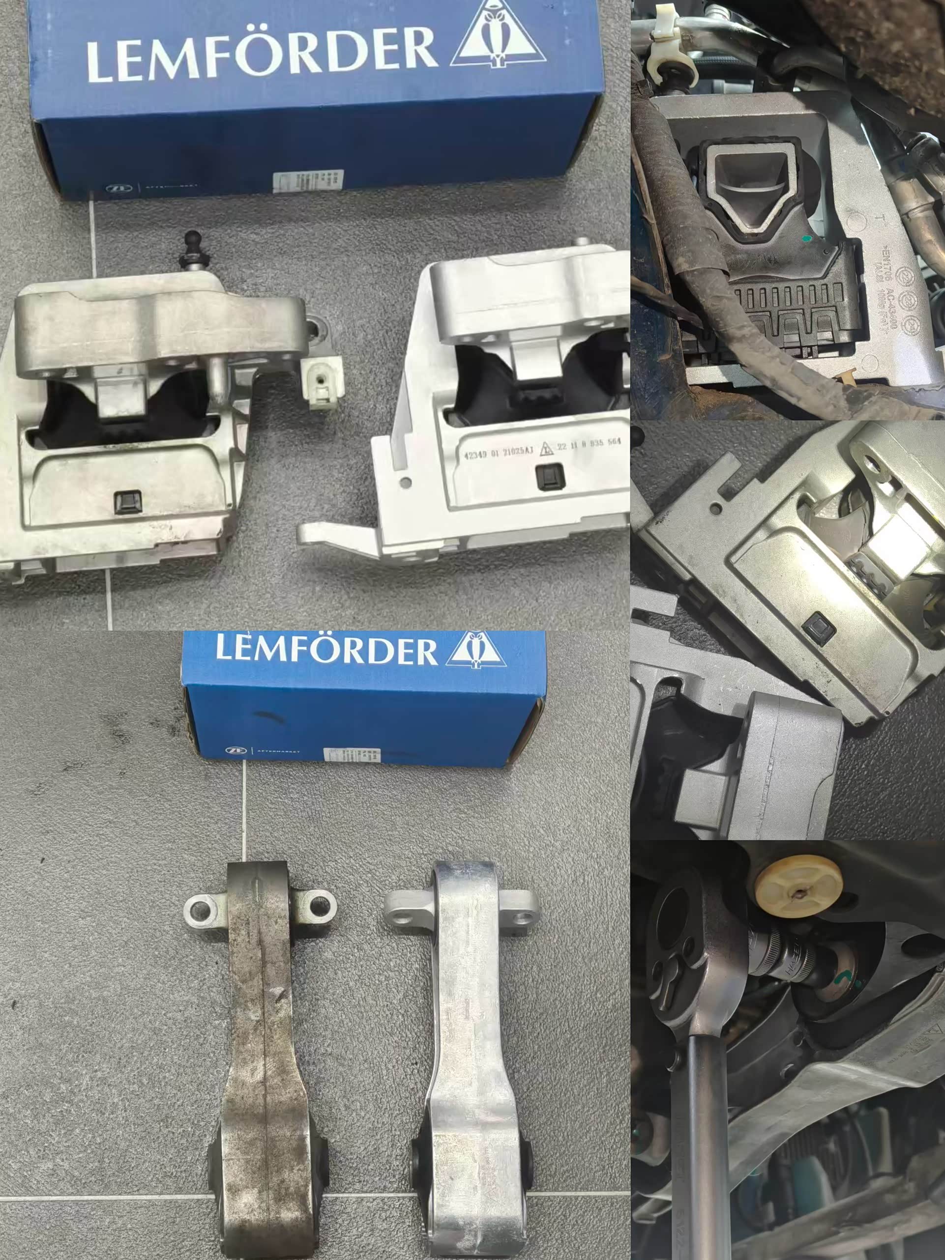

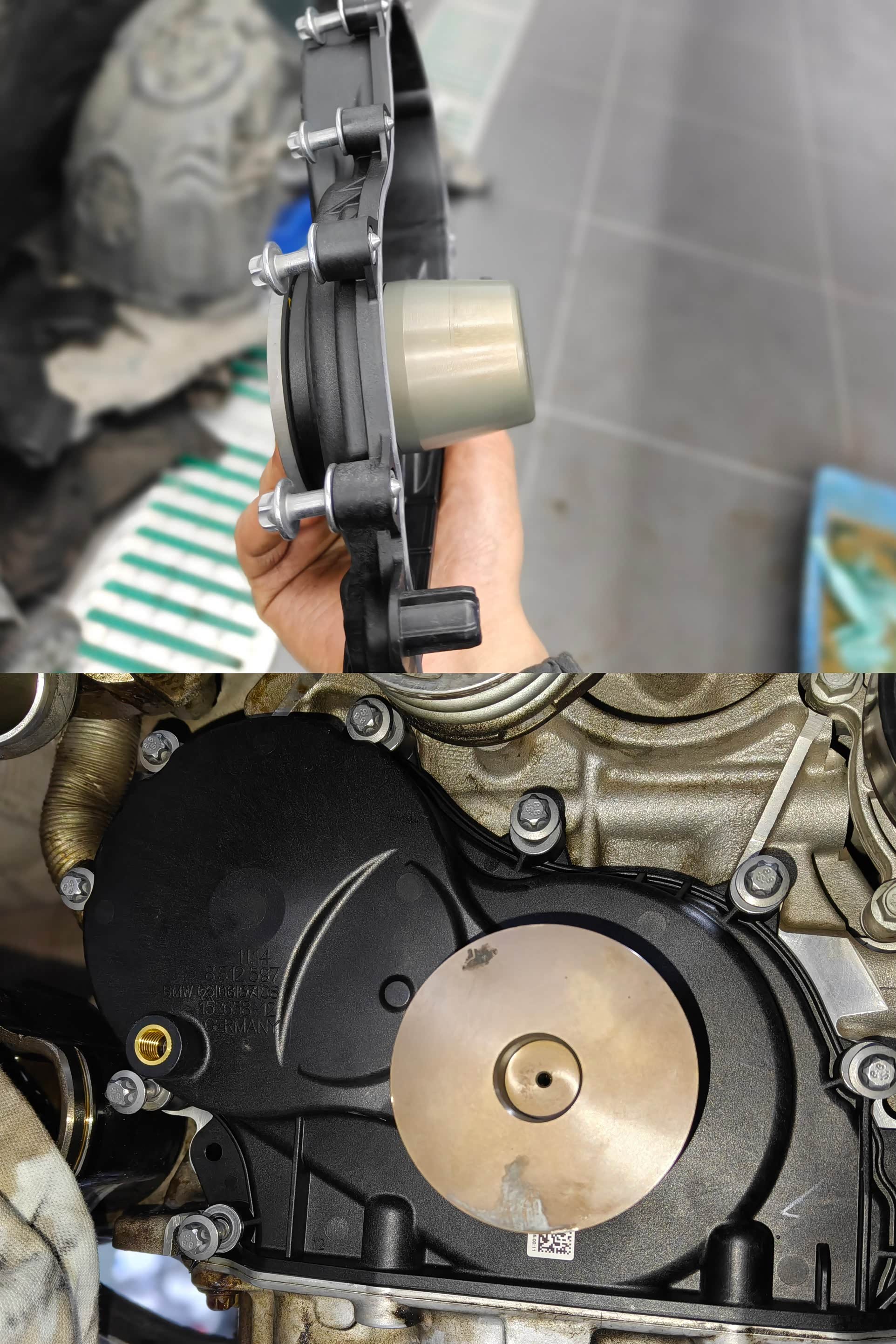

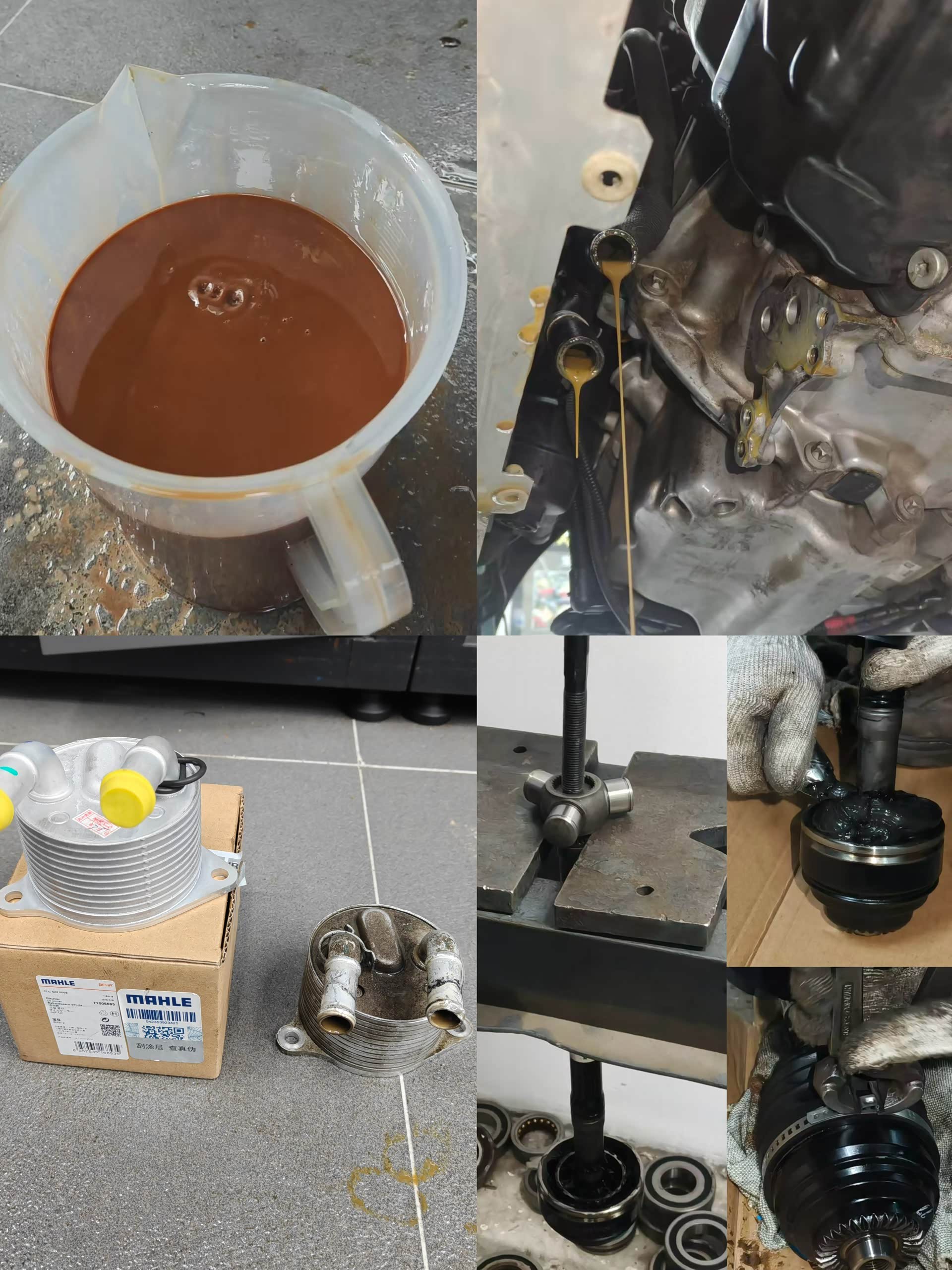

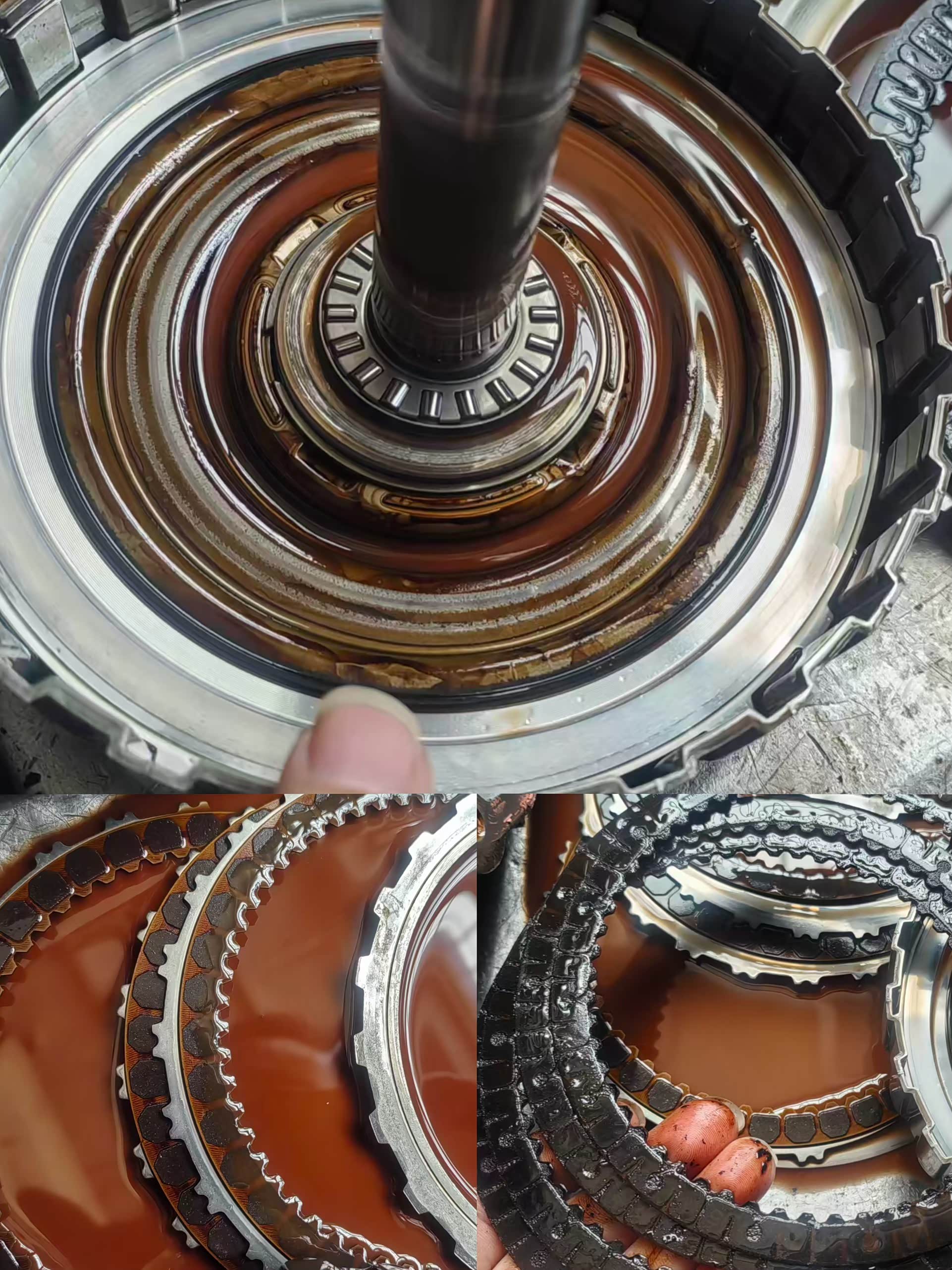

客户反应挂挡顿挫严重,车辆到店检查,检查变速箱油时候发现油和水串一起了,用新油清洗变速箱,发现越清洗越粘稠,建议客户分解变速箱维修,分解变速箱后内部油已经乳化,各密封圈已经失去弹性,硬化,摩擦片也烧了两组,清洗变速箱内部,更换密封圈及摩擦片和副件;更换变速箱散热器,加注新的变速箱油;两前半轴内、外防尘套漏油,更新两前半轴内、外防尘套;发动机右机脚座和下稳定杆的支撑杆老化开裂,更换猫头鹰牌机脚和下支撑杆;正时齿轮箱盖渗漏油,更换原厂正时齿轮箱盖用BMW专用工具安装正时齿轮盖,便捷,效率,无损安装;机油机滤保养,CBS保养复位,机油量正常,试车,无故障,变速箱挂挡顺畅,交车
