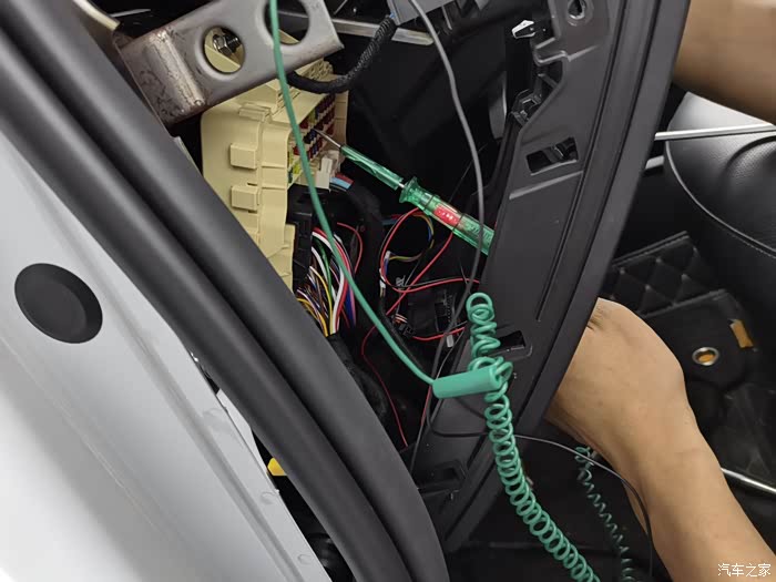

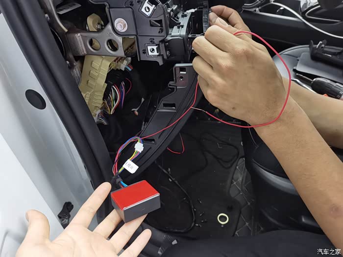

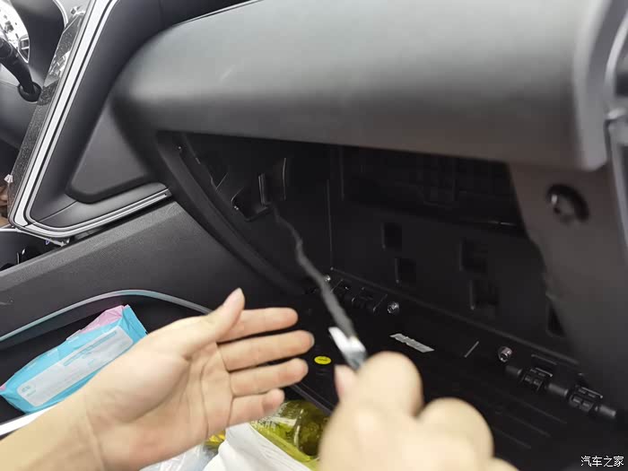

第一步是要装主控制盒,装在方向盘下面的这个地方,要把外壳拆掉,然后找保险丝量电压。
然后就开始接线,装主控制盒,控制盒装好以后用盒子背面的3m胶粘在保险丝盒边上。四门上要装副控制盒,然后主控制盒通过蓝牙传送信号,达到所有灯带颜色速度一样。

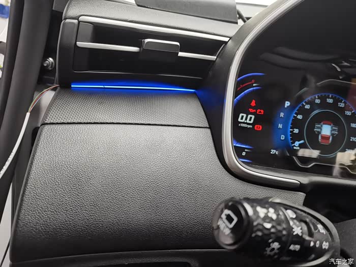

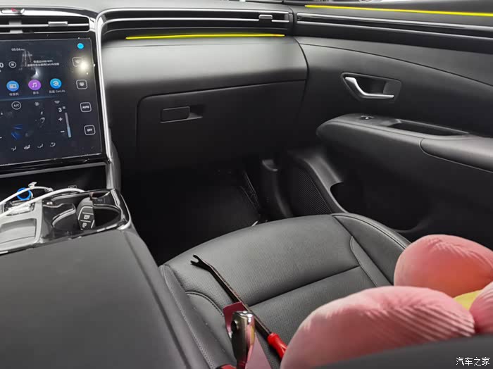

灯带长这样的,要把灯带上的头和主控制盒的头接上,然后再把灯带塞到空调下面的缝里,那一条灯带就装完了。
装好一条灯带就会亮啦。

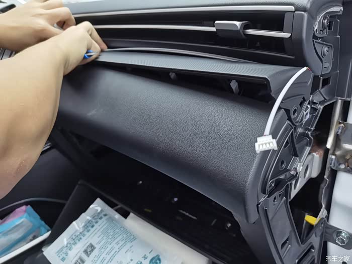

主驾驶室弄完之后要弄副驾驶室,副驾驶室跟主驾是同一根线,线要从手套箱下面穿过来。
穿过来以后就要把灯带连接上,再把灯带塞进空调风口下的缝里。

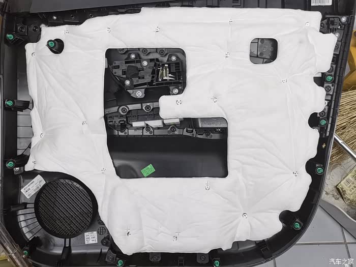

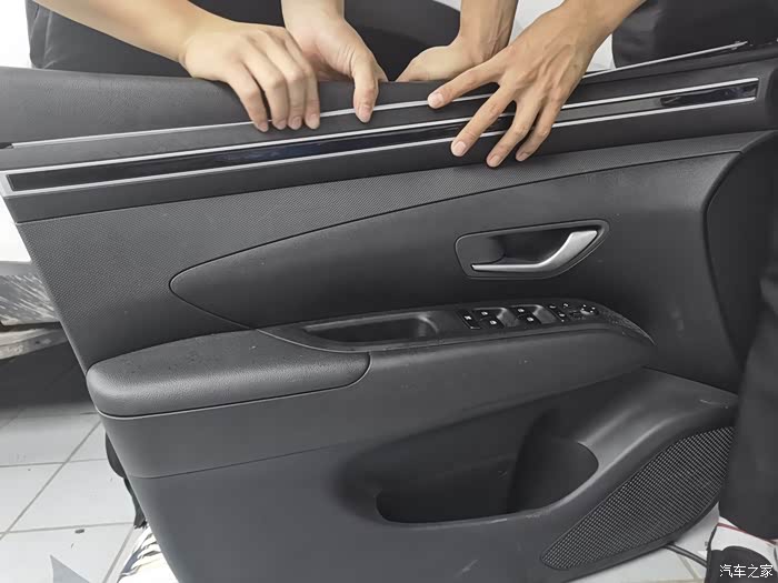

安装门上的灯带其实是一样的步骤,首先要拆门,这一步还是蛮心疼的,毕竟是新车,这一拆拆的我心疼不已。

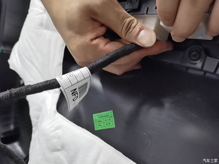

门的背面是隔音棉,也让我涨见识了。

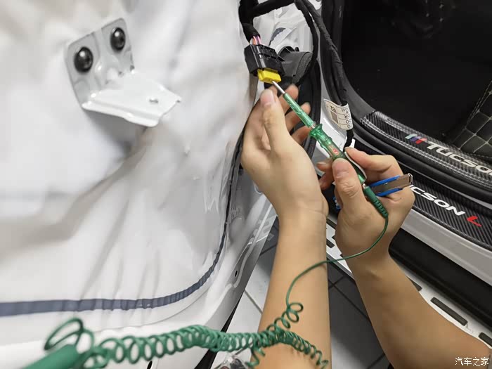

装门也要先量电压,找到可以接线的电线。

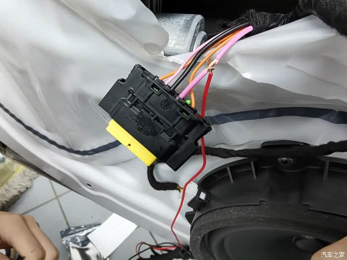

找到线之后再把灯带的线和门上的线接上,然后再把副控制盒装上。

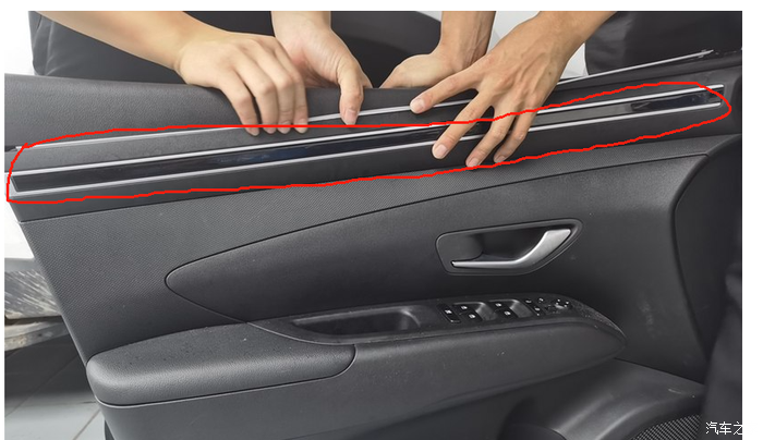

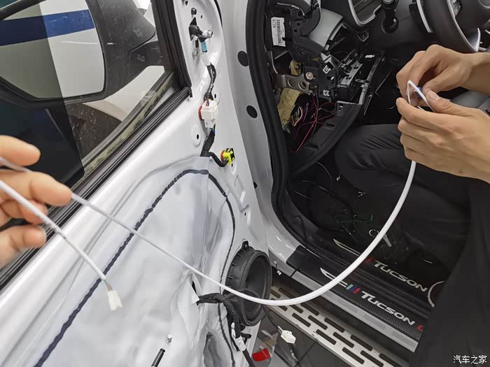

线接好之后就把灯带安装在门上,这个真的很难安装,要两个师傅合伙才能装的进去。
装好线之后,就把门上的开关接上,把门安装回去就可以了。其余的几个门也是一样的过程。

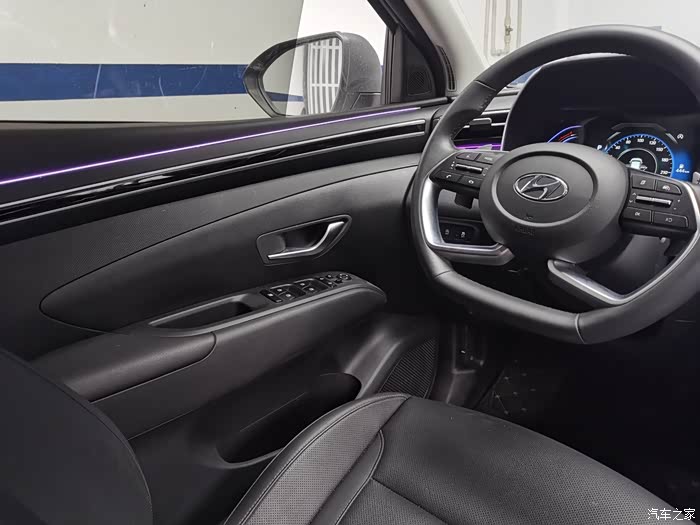

附上装好效果图,绝绝子。
下载个app可以控制速度颜色,也可以跟音乐配合,真的除了安装的位置有点不一样,其他的我觉得跟原厂没什么差。装完我很满意。
