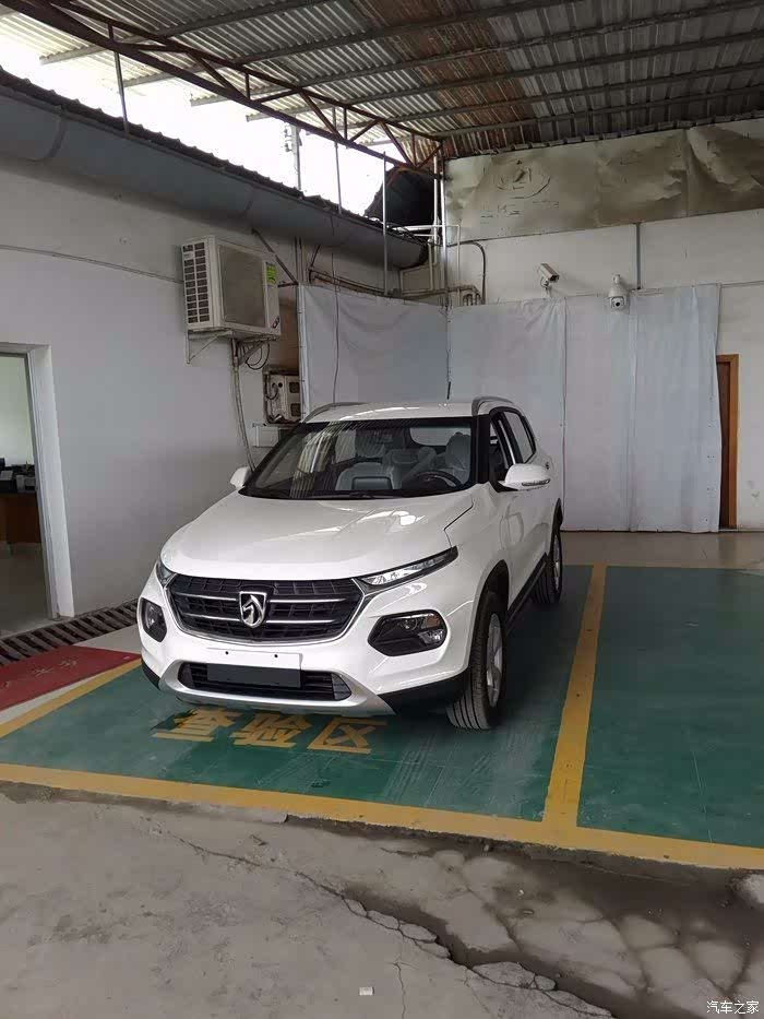

剧情回顾:提车
一个人,驾照实习期,单枪匹马去提车,
随便看了一下外观,装模作样听了听发动机声音就行了

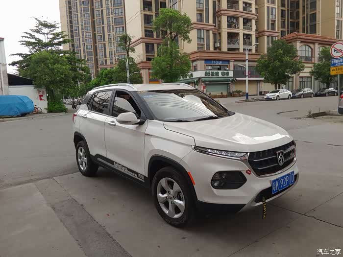

全新的家族前脸!大爱!

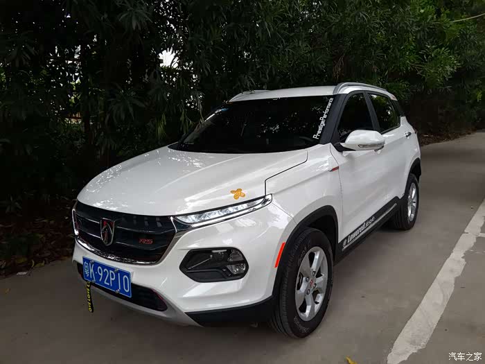

车牌机选的不太满意,有办法换个牌么?

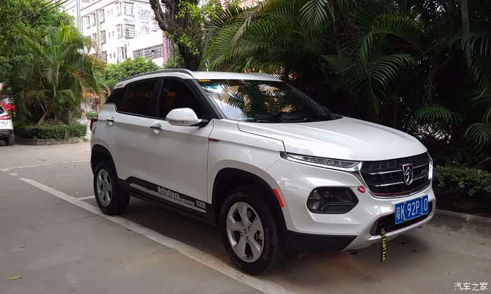

前侧45度可以说是小5最完美的角度,LED日行灯+大灯+进气组合!完美!
小5:不要问我为什么受伤了,可恶的石子蹦的
前挡风玻璃上个贴纸装饰,是不是更好看了?

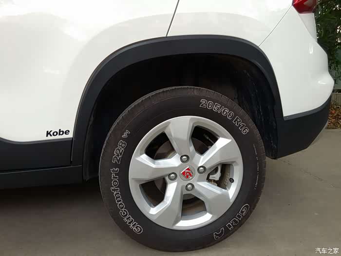

轮胎描白,本来是描实体字的,但字体凸起太难描了,改描缕空
KOBE贴纸,你懂的

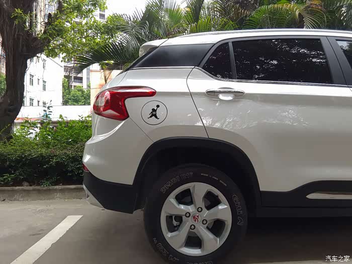

平直的腰线,从日行灯贯穿到尾灯,符合我的审美观
自家用贴纸,借车危险,但亲朋戚友问到,还是免不了借
左KOBE,右乔丹

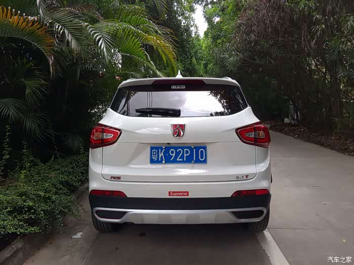

车尾,虽无前脸那么攻击性,但也算顺眼

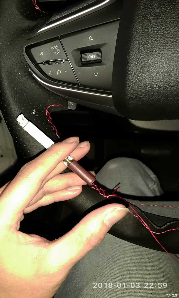

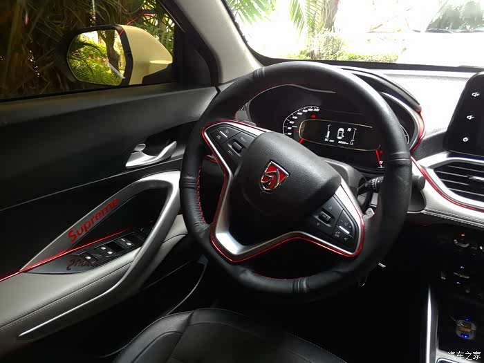

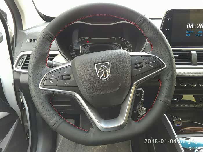

更新:手缝方向盘套
先把方向盘套套进去,对齐边角,从下往上缝
手缝这些难度不大,就是要耐心,这不。。。我都耐不住寂寞了,抽支烟解解闷
完工。基本满意。

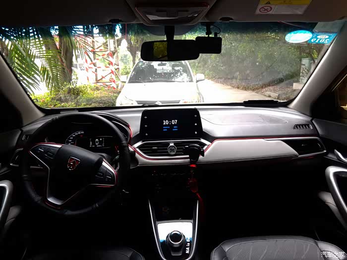

内饰折腾:99%终极版

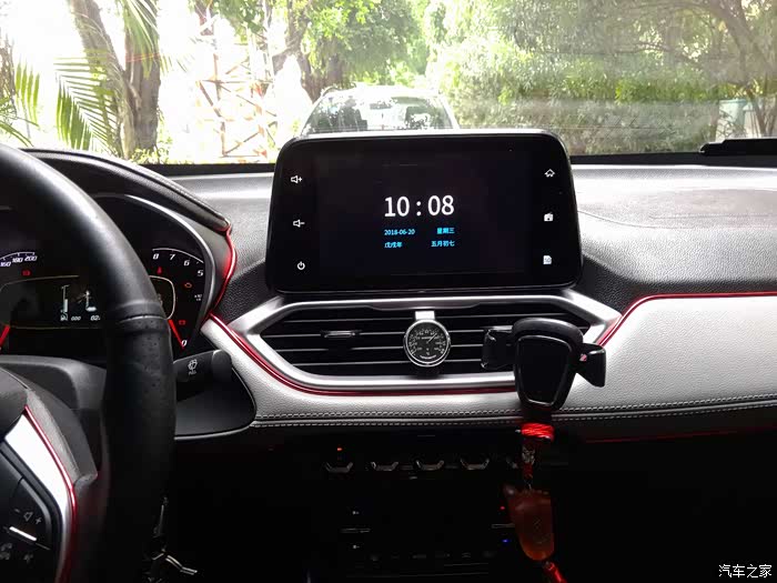

510内饰改动的很少,至少我是认可这套内饰的,随便加一点装饰了事
黑灰搭配内饰,搭配流行的中控屏,整体视觉还行
加上红色装饰条,没那么沉闷

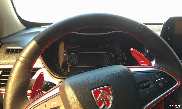

多功能方向盘,定速巡航,切换歌曲等操作方便自如
手缝方向盘套,自己缝的,花了很多时间
中控大屏,中配没有导航,主要是听歌
出风口加了温度表(纯属装饰用)、手机夹
换挡拨片,小贵,一狠心就入手了,谁叫我喜欢呢

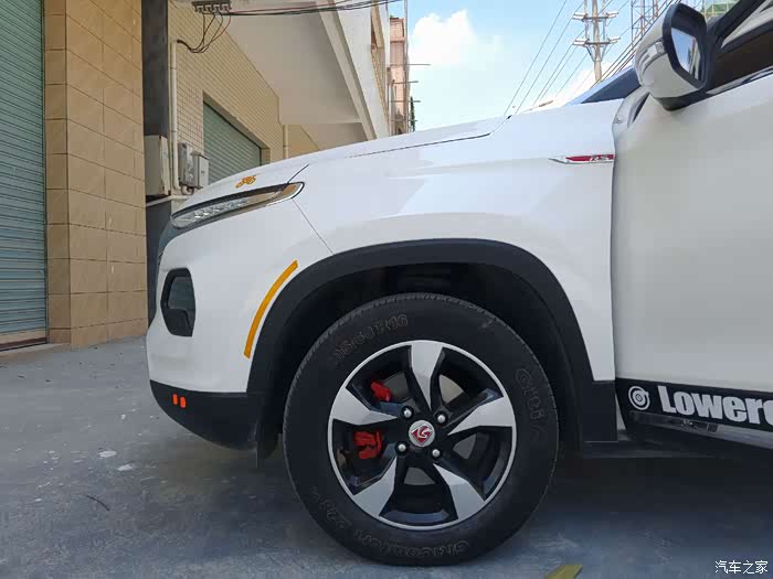

更新:中配,轮毂、卡钳喷漆

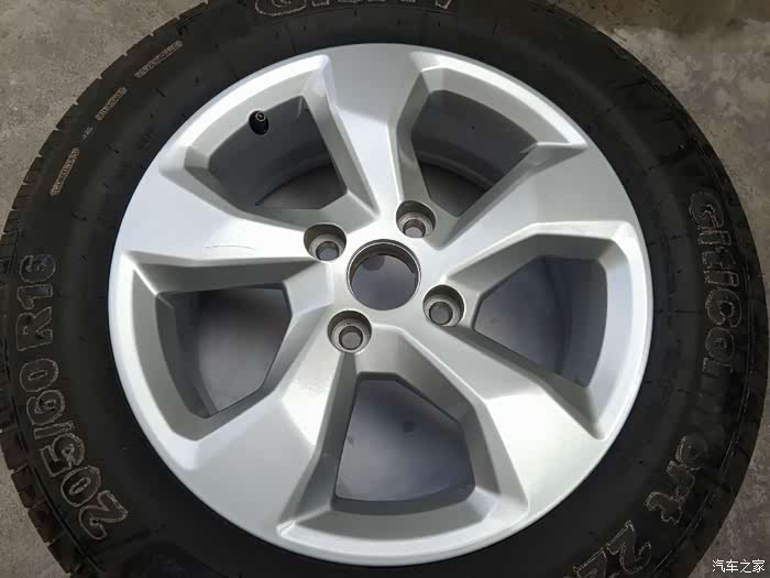

我相信很多人喜欢高配的轮毂但又不喜欢天窗,所以提了中配
但中配的轮毂样式单一,外形不美观,
现在都流行双色轮毂
那么问题来了,轮毂改装应该怎样操作呢?
不外乎三种方法:
1.专业喷漆店,经过清洁-打磨-喷漆-烘烤等等一系列操作,质量最好但价格,,每个轮毂200+吧
2.喷膜,时间久了一样不好撕,而且刮了不好补漆
3.自动喷漆,个人认为最经济实惠的改色方法,而且油漆也是可以用香蕉水洗掉的
那么,开始吧
一个人作业,图片有点少,见谅哈

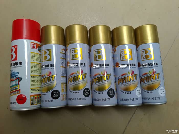

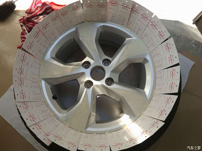

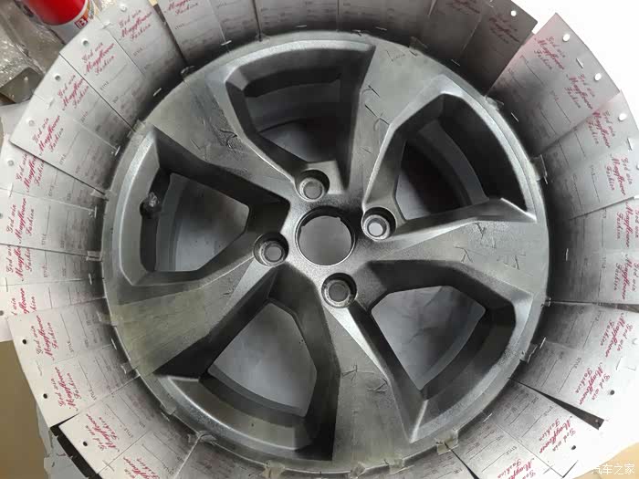

先上菜,两瓶亮光黑,一瓶耐高温红色,一瓶光油就够了
第一步肯定是用轮毂清洁剂洗干净轮毂啦,洗干净后程序上需要用细砂纸打磨一下轮毂,但我不想折腾了
轮毂干燥后,用美纹纸贴成你想要的形状,
扑克也省了,用硬纸搞起
自喷漆先摇匀,然后距离20厘米均匀喷上,每次薄薄的喷一层
间隔5分钟再喷一层,一般三四层后颜色会比较漂亮了
再喷上两层光油,颜色会更加鲜艳,而且光油的粘性强油漆会更加稳固
撕开贴纸后的成品,因为510的四孔轮毂,造型也过于简单,所以改装的形状太难构思了。
装车效果图
个人觉得比原车的更动感更好看了。
顺便也改了卡钳的颜色,
由于一个人一个千斤顶,所以卡钳的改色没有拍到照片
但和轮毂改色的方法几乎一样,包好刹车盘就好

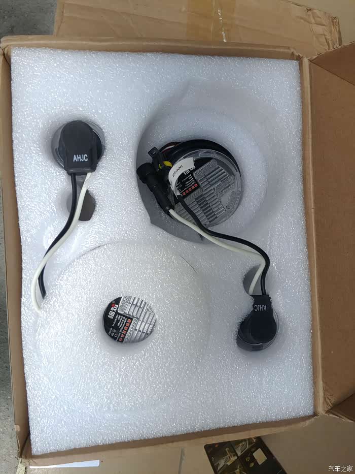

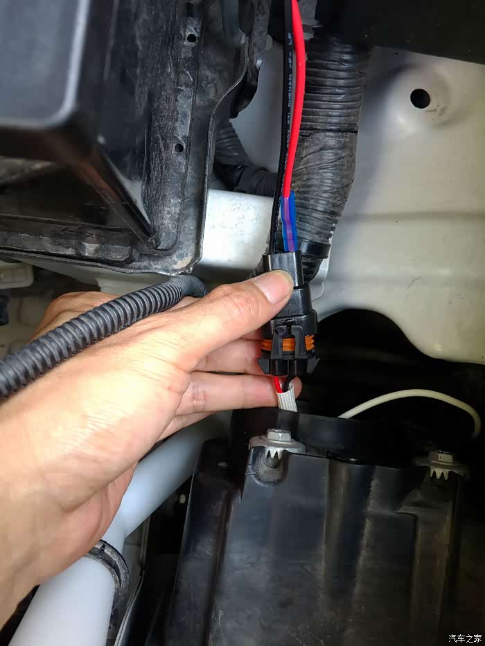

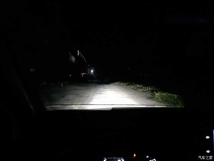

510专车专用一体化大灯
安装方便自己动手就好
上菜了
直接无损卡扣安装,
问题来了,这款灯的接口正负是反的,要调换个正负
近光,亮度足够
远光,也不错
论坛常说左侧黑线并没有出现
我还想着要打磨灯座呢

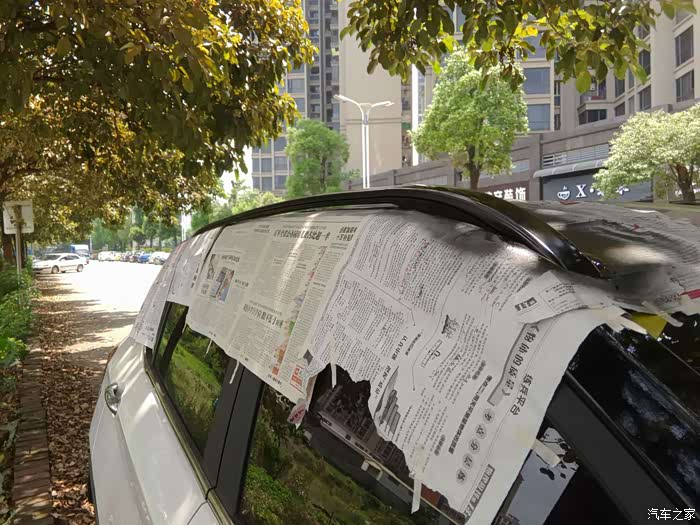

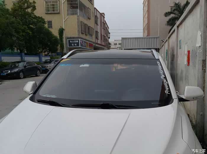

更新:黑顶贴膜,行李架喷漆
论坛的黑顶贴膜见过不少,但,,,
没有一个的贴膜能让我看着舒服的
为什么?因为510原车A柱贴了磨砂膜,
后贴的亮光黑顶膜与原车磨砂膜形成强烈反差,
效果当然难看的一B(个人感觉,绝无冒犯之意)
我的车,先把A柱原车膜撕掉,看右边A柱,撕掉后和车身颜色一致的。
然后贴膜时从A柱一直贴到尾,这样搞很浪费膜,为了好看忍了

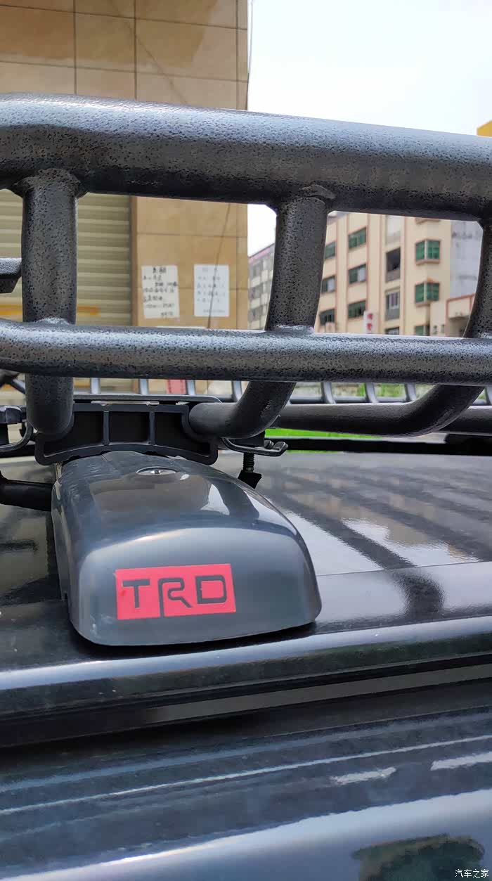

贴黑顶后,行李架的银色就一直在我眼前晃啊晃
忍无可忍,喷黑!

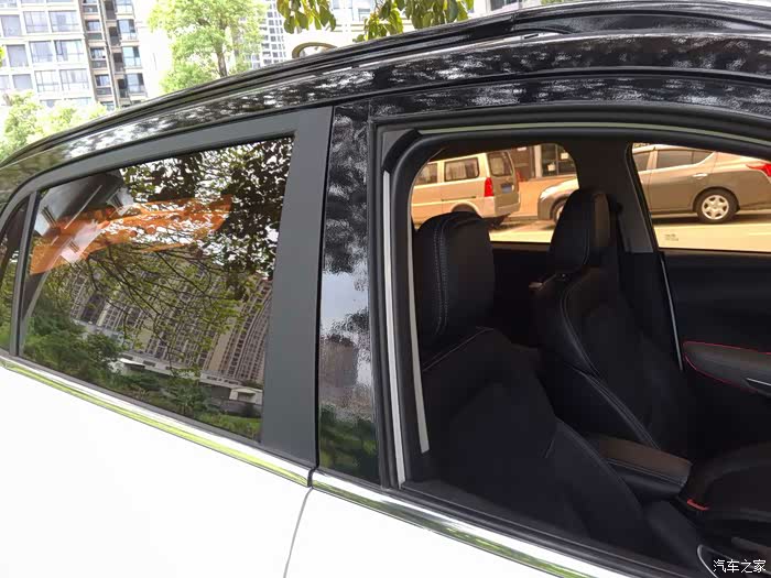

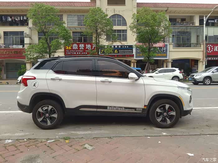

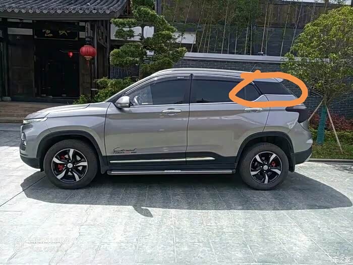

更新:门窗、B柱贴亮光黑膜
2018.08.17
工作忙完,闲下来又忍不住折腾
这次准备把门窗和B柱的磨砂膜换成亮光黑
拿起膜和刮板小刀说干就干!
之前车顶贴了亮光黑膜、B柱原车的磨砂膜,颜色对比很强烈。
这图已贴好了前门,让大家对比一下
B柱、C柱板都是自己买膜回来贴的,还行吧

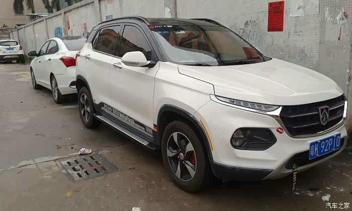

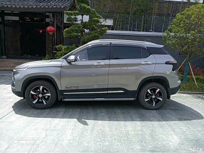

更新:侧踏板安装
510是小型SUV地板不高,自己一直觉得没必要安装侧踏板
但最近载的小孩子多了,上车总是踩着门槛,洗车没一天全是泥水
还是装一个吧,挑了个最便宜的款式
到货了,先摆开阵势,准备安装。
完工,效果还行,没破坏510原车的美感,窄款式上下车也不用担心沾裤脚。

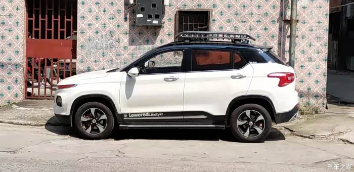

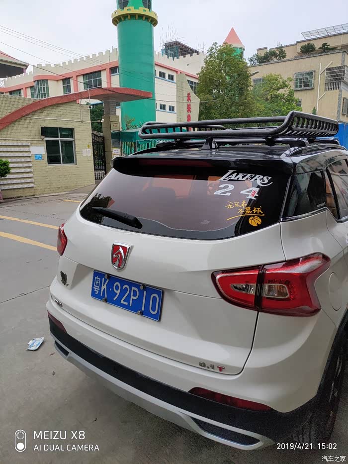

更新:加装车顶行李框
外观折腾:99%终结版
自提车以来,一直构思着外观的改造,
现在这个样子基本上是满足自己的内心的,
1%的缺失可能是后视镜还没有喷黑,先这样吧,
