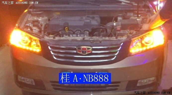

LED三色日行灯就别改装了吧!一:已经改装了鹰眼日行灯;二:LED三色日行灯是不错,不过开启转向功能及开双闪的时候效果不是很好,LED泪眼会跟着闪黄光,整个大灯都黄了。
效果还算是可以吧!——图片来自“ 犯不着凶”,在此感谢了!

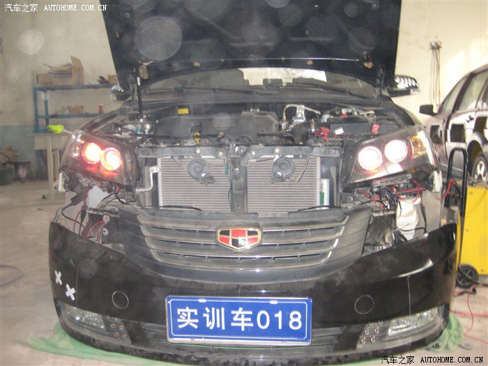

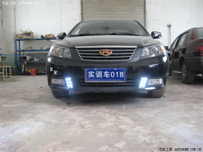

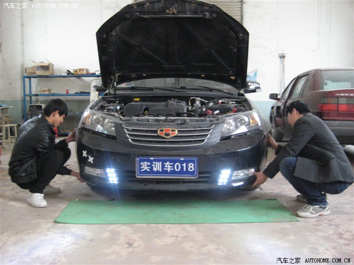

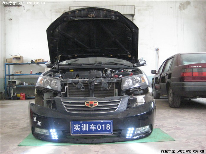

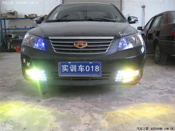

车辆进驻改装车间,马上准备眼科手术。哦,对了先看下之前的改装——鹰眼日行灯(带转向功能哦!)、3000K雾灯、全车超白光LED灯、多功能按键、流氓倒车灯、电动座椅、LED车门迎宾灯(镭射投影灯) 、尾翼、一间升窗、全车隔音和底盘装甲等!
鹰眼日行灯——自我感觉还是蛮可以的哦!
3000K金黄色雾灯——灯的质量一般啊,刚用一年左右两灯就已经存在色彩偏差了!哎,便宜没好货,好货不便宜啊!

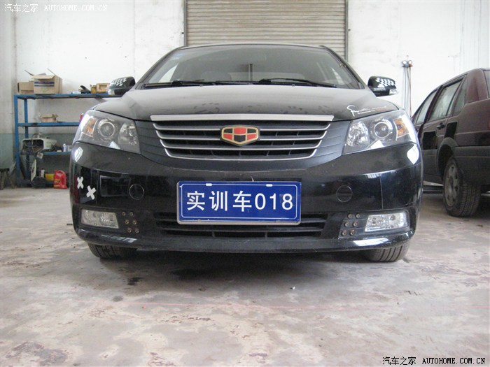

手术以前还是在给亲爱原厂大灯留个纪念吧!
原厂大灯,手术马上开始了!

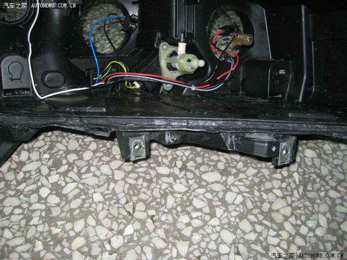

两位小伙,我的杠可要轻拿轻放啊!拜托了……
杠——平安落地……拆大灯就不上图,反正就那四颗螺丝,给相机留点内存吧!

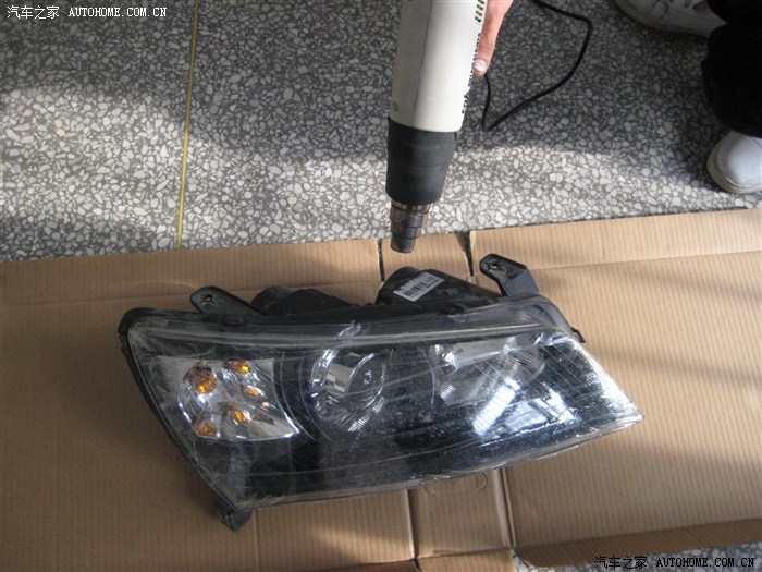

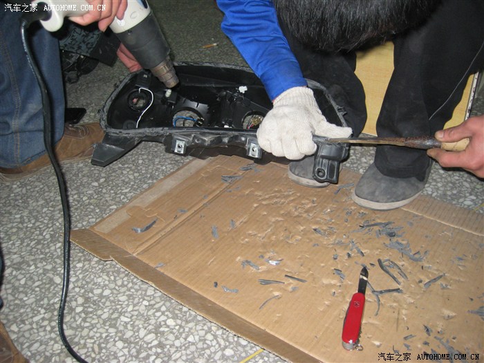

开灯了(灯罩已做了保护处理)……咱没烤箱还是用热风枪慢慢来吧!只是速度慢了点,但是效果还是蛮可以的!
怎么样!热风枪开出来的效果还算可以吧!帝豪12款以后的大灯可是用的法雷奥的大灯啊……冷胶、难开啊,两个大灯消耗了我将近一个半小时的时间啊!谁开谁知道……

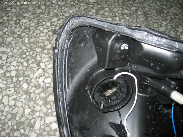

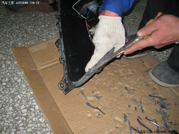

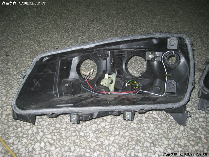

难题来了……清理灯罩槽,冷胶——真难清理!
咱没专用工具,不过咱家干过木匠,咱有用木匠凿子——稍加改造清理效果效果还不错!

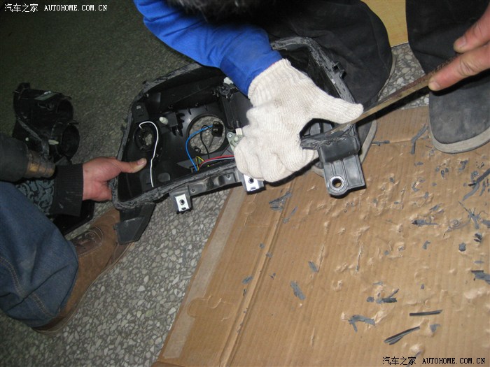

冷胶真的很难清理啊!刚买的瑞士军刀都上了!

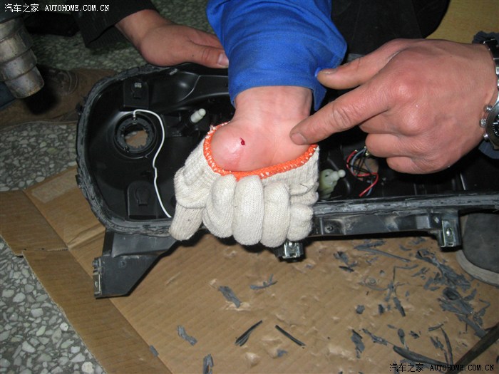

瑞士军刀就是比国产的锋利0!一不小心挂彩了……哎!

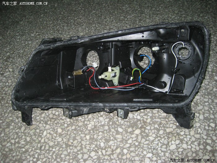

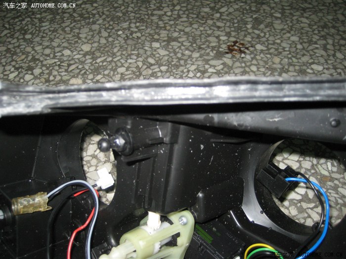

挂彩也值了,来看看这几张照片,灯罩槽清理的咋样啊!自我感觉还算是可以吧——必经是冷胶!

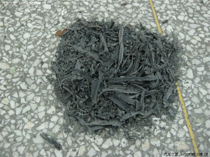

清理这两个大灯又花了我将近一个小时的时间!不过效果还行……
这就是消耗了我一个小时的罪魁祸首……还真不少!

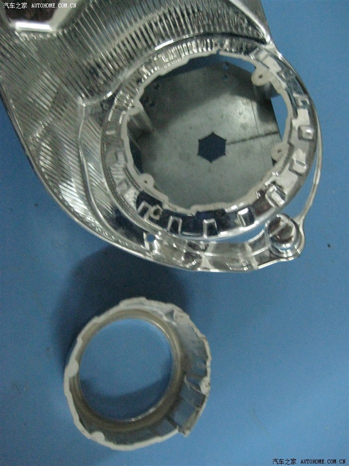

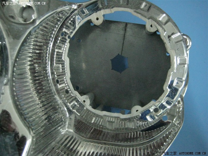

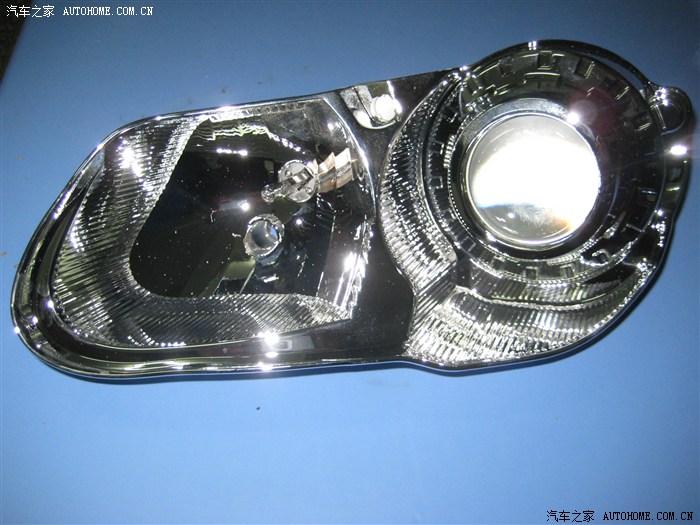

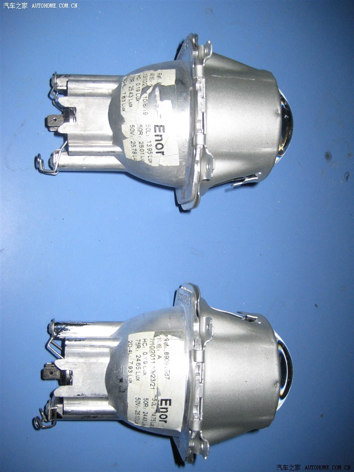

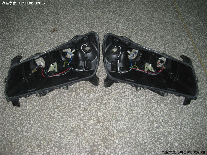

这是拆下来的放光碗及原厂透镜……

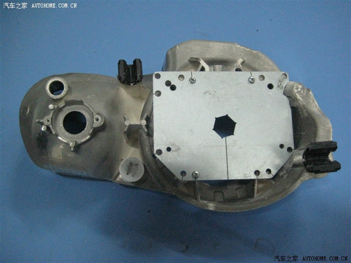

这是我给Q5透镜透镜打开用的定位板!
这个灯碗是以前实验用的,原车透镜空间太小了,需要把原厂透镜的装饰罩切掉一部分,给Q5透镜腾空间。

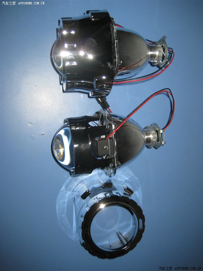

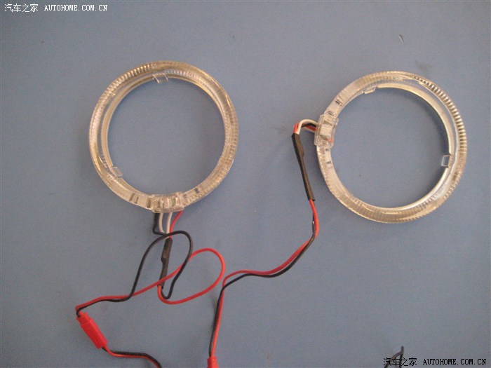

这就是宝马款LED光导天使眼,尺寸分别为:80MM 90MM。
这个是LED恶魔眼,效果还是挺不错的!就是Q5透镜需要想办法固定……

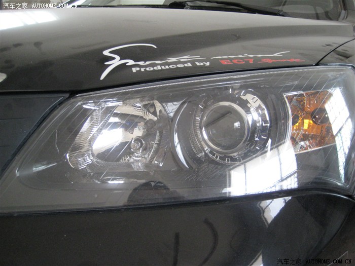

这个是2.5寸伟世通透镜,不知道效果怎么样……
Q5透镜个头是不原车的猛啊!期待明天的效果……

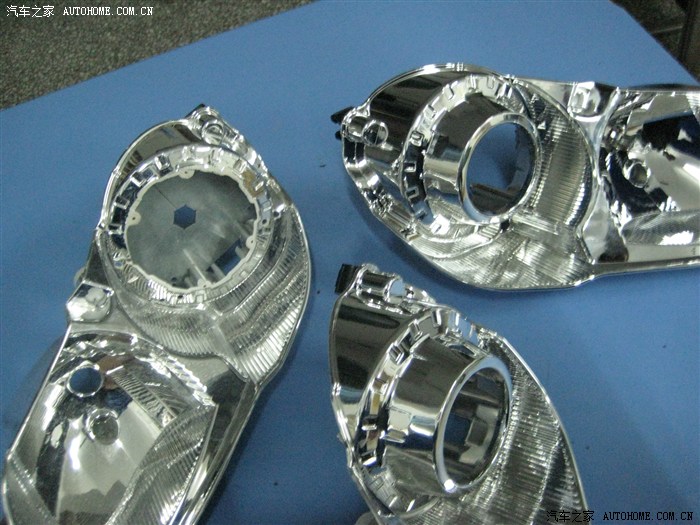

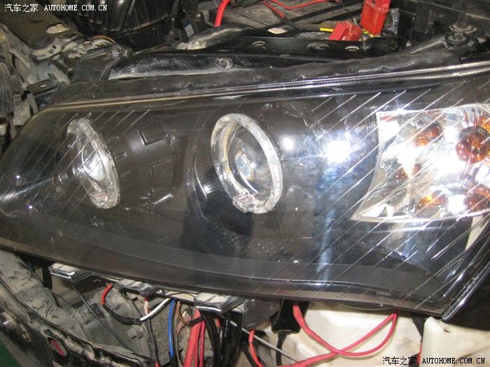

好了,准备开工,今天的任务:加工反光碗,给Q5透镜和天使眼、恶魔眼的线组腾空间……并给Q5透镜安装打孔。

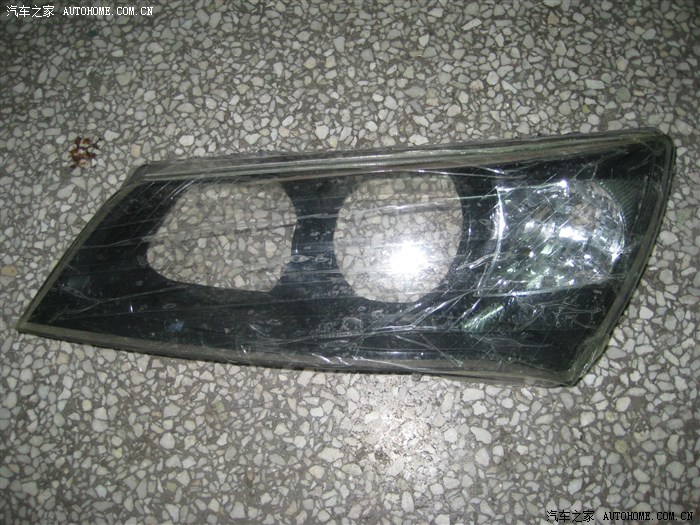

先切割灯罩!
幸好有气动钢锯,不然切割这个装饰罩还真不好吧!效果可以吧……
接着给Q5透镜定位打孔……
透镜的打孔就靠这个定位板了……
Q5透镜的安装就靠这三个孔了……第四个孔不好打啊!
Q5透镜的原厂定位孔不合适,需要重新在下面在开两个孔,并且需要将透镜的一边进行适当的打磨……

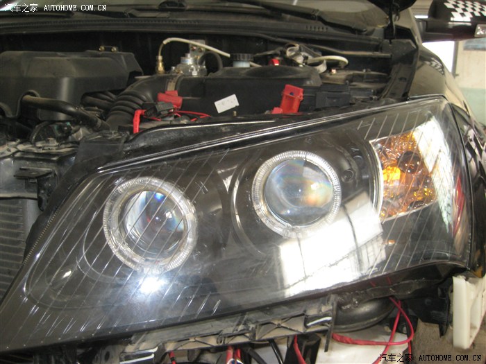

2013年12月20号,晴,零下六度。今天正式改装完成,看看效果吧!

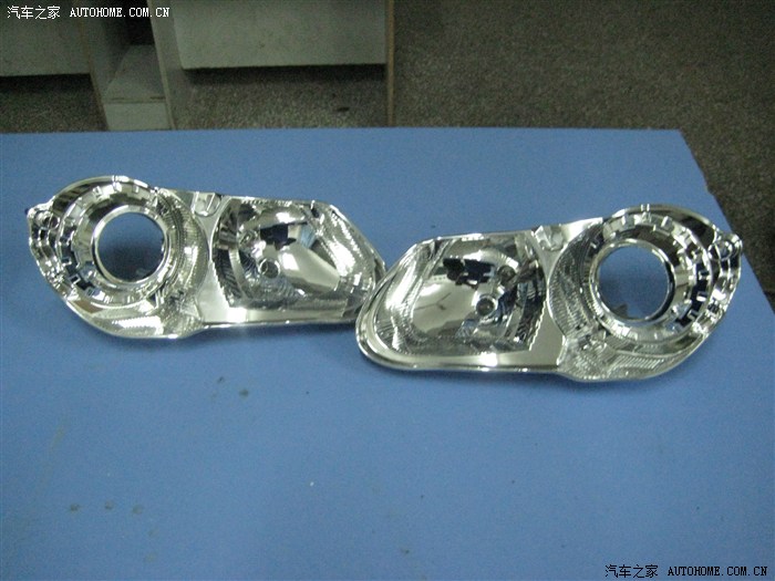

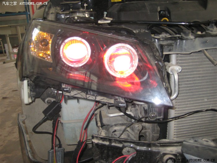

这是大灯的反光碗熏黑后的效果。

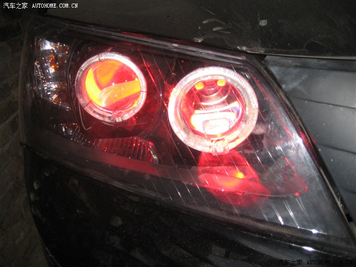

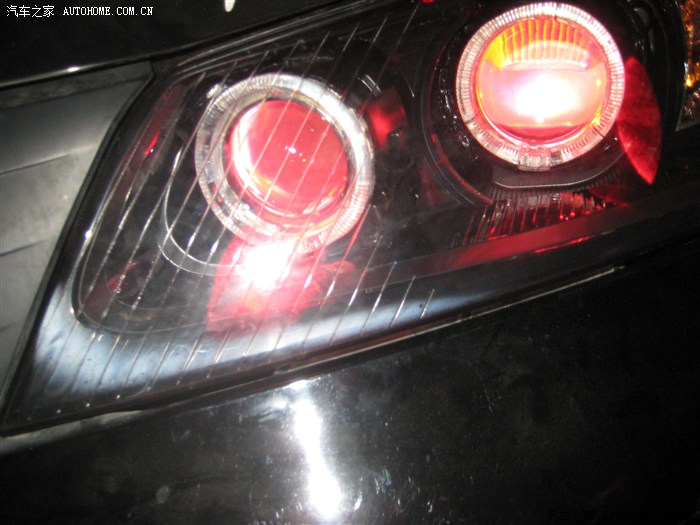

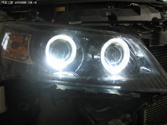

这就是恶魔眼!

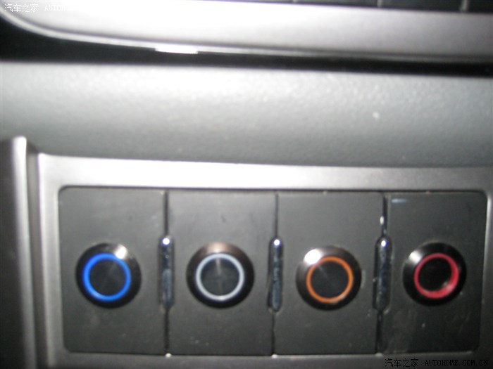

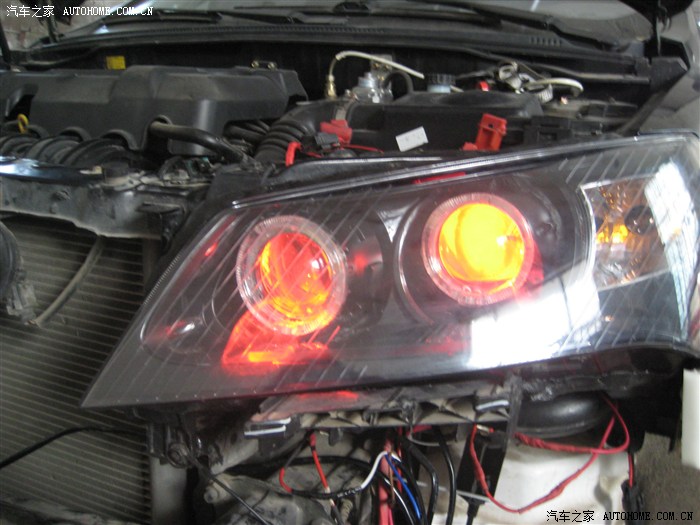

中控台控制开关按钮(带灯带自锁按钮)。蓝色控制流氓倒车灯、白色控制鹰眼日行灯、橘黄色控制电动座椅、红色控制恶魔眼。

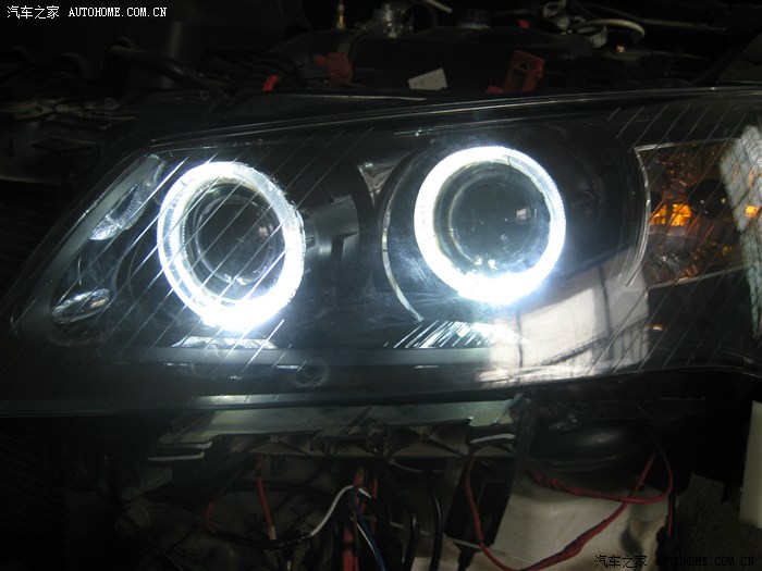

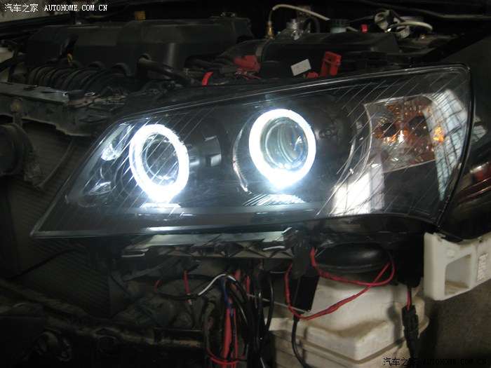

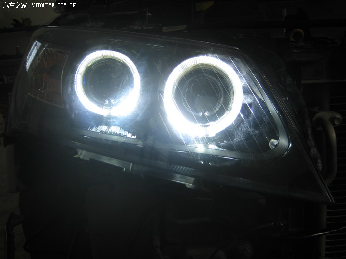

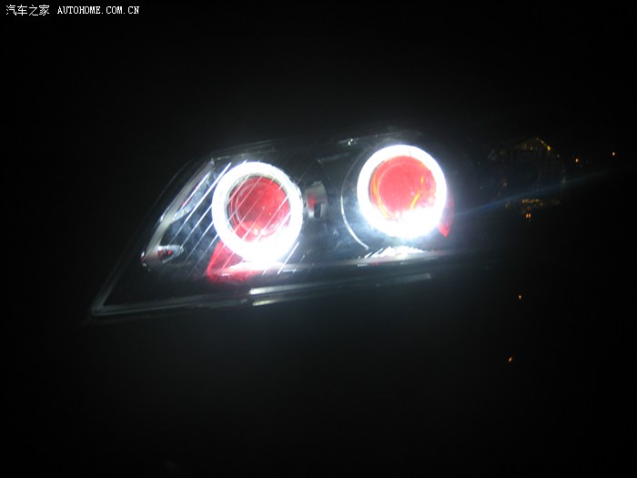

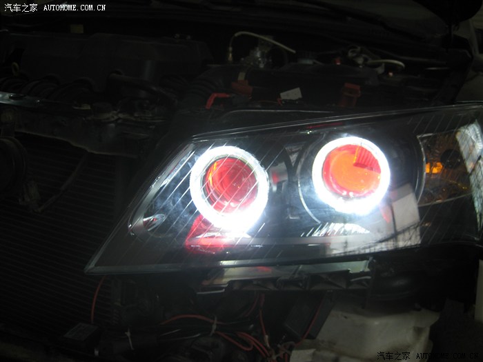

这是天使眼!

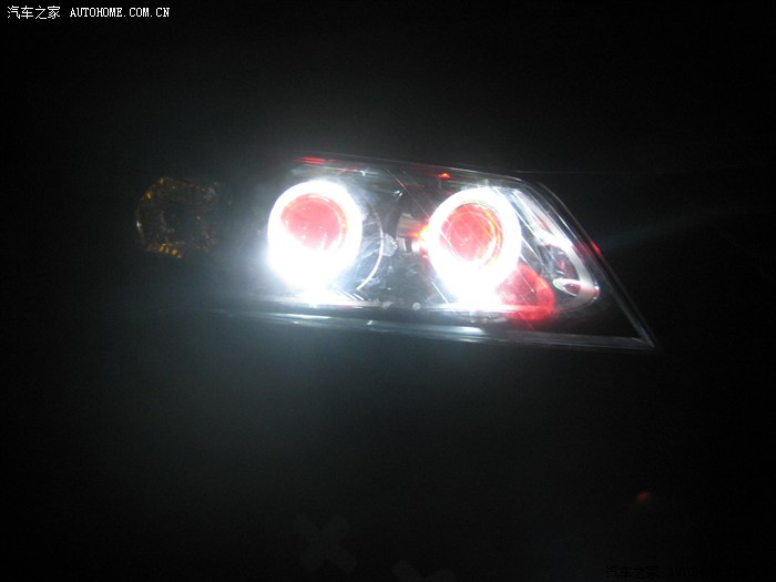

这是天使眼和恶魔眼同时工作!

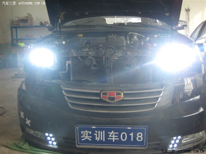

这是四个远光开启的效果!

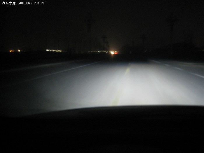

这是远光的效果!

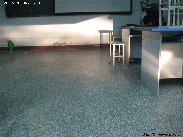

这是近光的效果!
至此,大灯升级完毕!历时10天……
