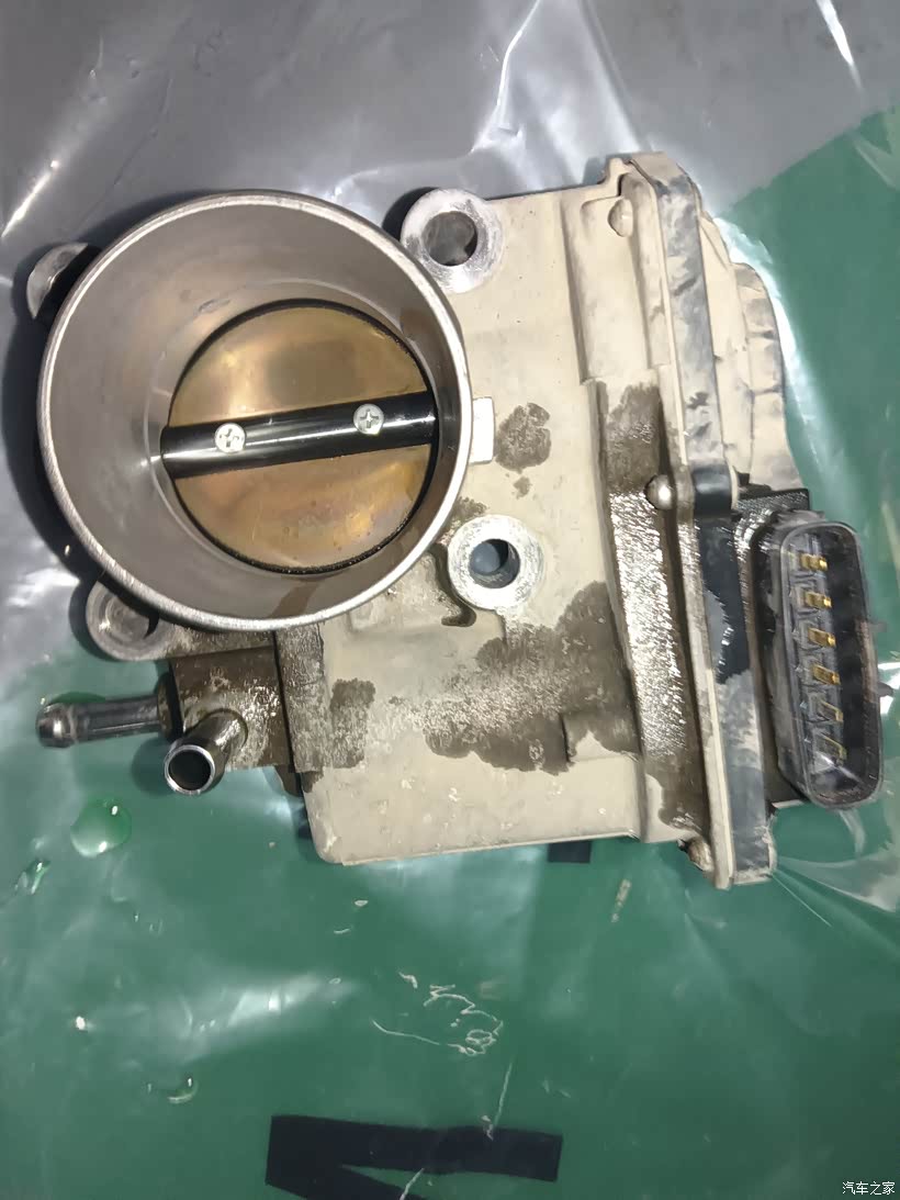

下午清洗一下节气门,距上次有2年了,2万多公里,最近经常发现等红灯时转速指针有波动,说明节气门脏了。今天拆下来洗,好处就是可以彻底洗洗,坏处是耗时间,还有剁手,整个过程持续1个小时左右。

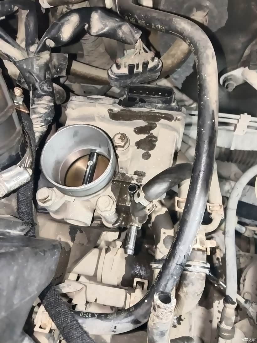

     首先,断电瓶负级,下面拔节气门电源插头,接着拨防冻液管,再拧松螺丝。   本来想尝试用上扭矩扳手拧节气门上4颗螺丝,但找遍网络才得知没有这块扭矩值,还有说用扭矩扳手干滑螺丝的,不建议上扭矩扳手,就靠手感比较安全,所以这次用了3 /8棘轮扳手,13号套筒,2根防冻液管子用上虎钳和尖嘴钳,开门钳。

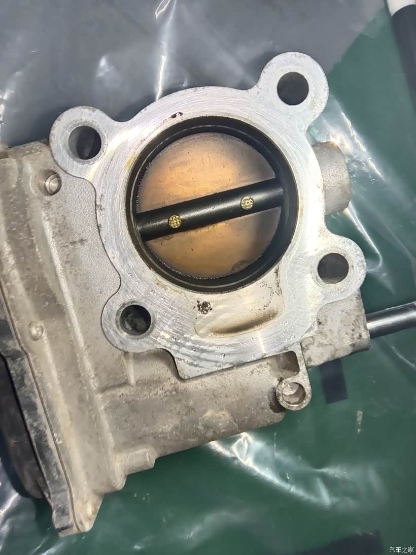

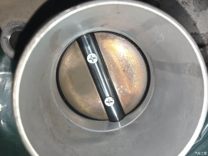

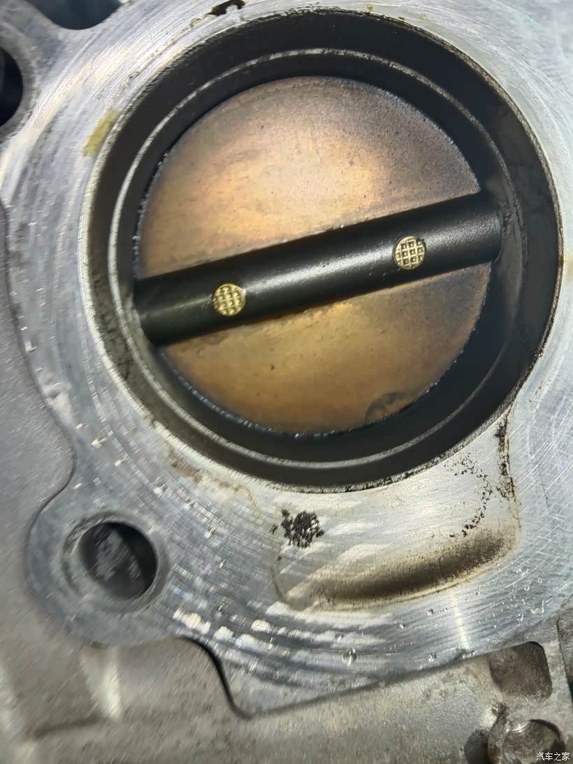

      正面不太脏,反面比较脏,喉管里有层油泥,节气门圆板用3M清洗剂狂喷,用牙刷软毛刷,用无坊布擦,圆板两边干净后,再通上电,用棍顶住油门,节气门身下用布铺垫一下,3M喷洗,牙刷上,圆板打开(滋滋电流声,无视),四周缸壁及板边缘是清洗重点。

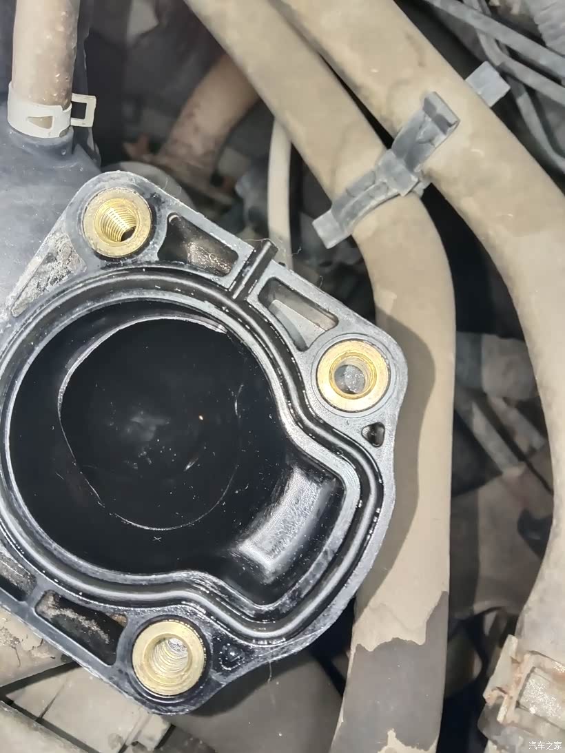

      喉管处煤矿丰富,用上大凤3OO和无坊布,喷湿后裹在牙刷上伸进去搅,掏,期间还是用手掏,黑的发亮就是干净了,注意就是小心点别掉落进去,否则就扯到蛋了。

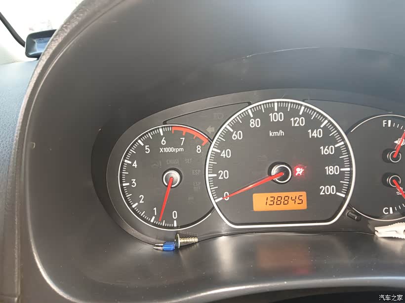

      最后,全部复原后,接上电瓶负级,钥匙开到通电(仪盘全亮)一关闭一通电一点火一持续踩30秒,转速持续保持2500转一熄火,再重复上面步骤,怠速稳停在700转,节气门电脑学习完成,熄火收工!
