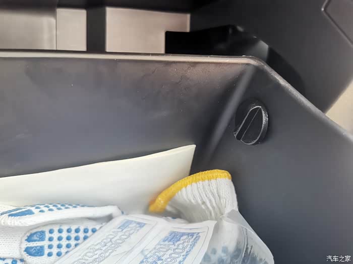

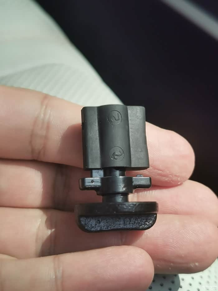

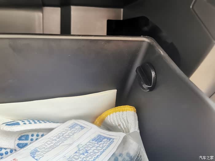

打开手套箱,这里有个旋扣卡子
拧90度就可以取下来
取下来的卡子

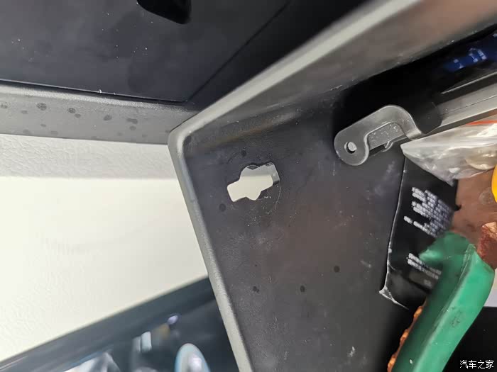

另一侧一样,拧90度,取下卡子

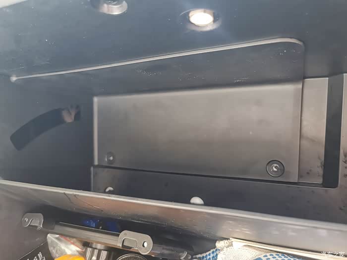

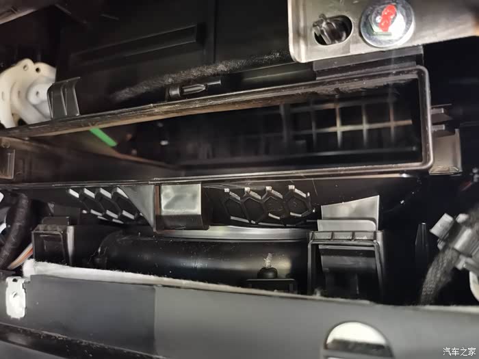

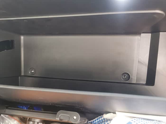

露出后面的盖板,拧下两颗螺丝
往右侧一推就可以取下盖板

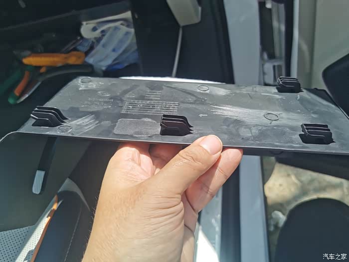

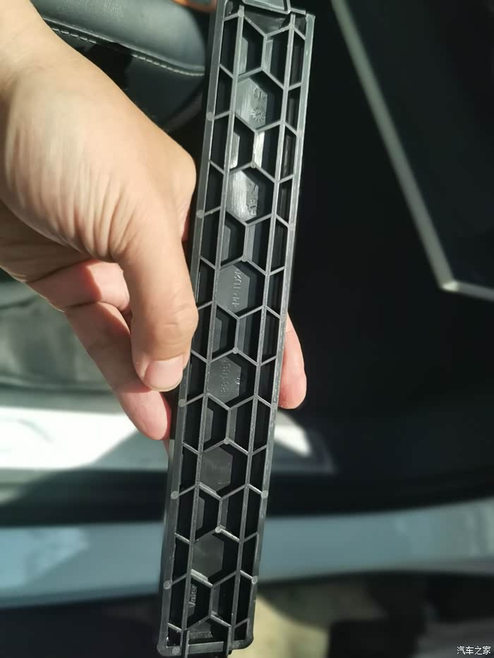

还有盖板,空调滤芯盖板……
手在这里抠着就能取下来
听卖滤芯网店老板说,宋PLUS DMI盖板有两种,一种有花纹的,对应用的长方形滤芯,另一种没有花纹的,对应用的正方形滤芯。
我这是带花纹的,买了长方形滤芯

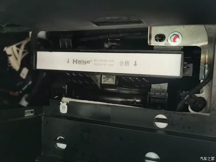

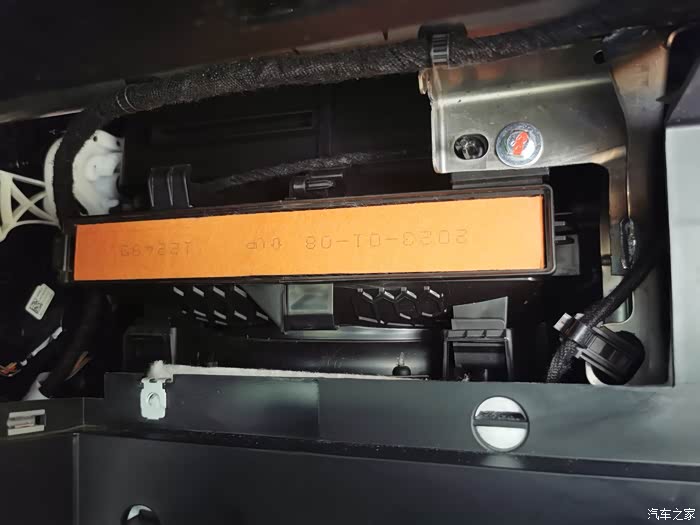

原车滤芯
取下来没拍照,原车滤芯感觉似乎有那么点不贴合?
原车滤芯已经拆下

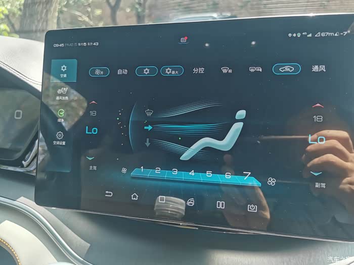

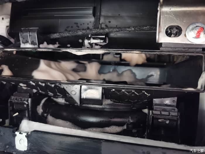

打开空调,最大风力

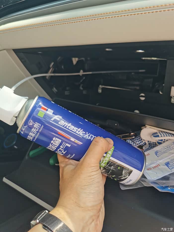

上清洗剂
感觉我买的这款清洗剂不太好,瓶子顶上的塑料盖子有点漏,松开按键后,还得再喷一会才停……
泡沫丰富
内外循环、制冷制热、上下出风,都运转一遍就是了。
装上新滤芯
感觉上比原厂更贴合点
扣上滤芯盖子,
