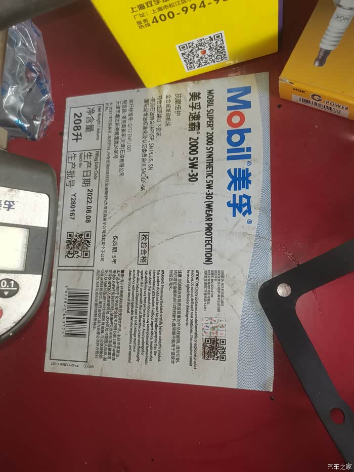

壳牌清洗油非常不错的产品已经使用很多次了,先放掉旧机油后加注整桶清洗油,说明一下清洗油是透明液体跟水一样,加注后原地怠速着车15分钟后放掉,在加注3.5升新机油。
清洗完放掉清洗油
这是跑了7千公里放出旧机油的颜色很黑的了
我车每一万公里清洗一下发动机内部,清洗后效果很明显,油门很轻 加速非常有力,用OBD测试百公里加速为7.8秒。
这是怠速15分钟清洗发动机后放出清洗油的颜色,跟旧机油颜色差不多。
加注大桶装美孚速霸2000全合成5W-30机油,加注量为3.5升。
为什么选择大桶的,干过汽修4S店的人都明白。

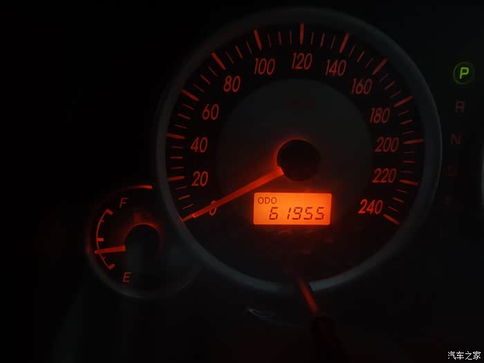

马上6万2千公里了
