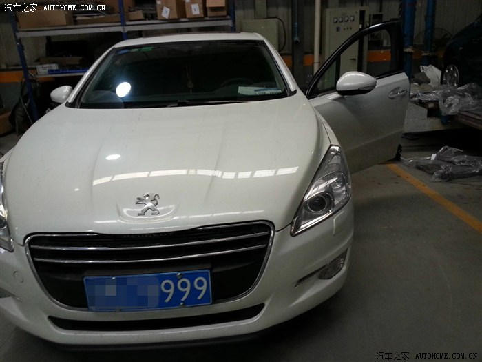

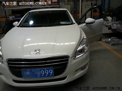

508静静的呆在工位上等待这次手术,感觉它怎么流露出一丝忧伤

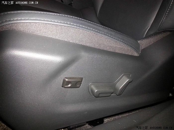

由于害怕还原不理想,拆座椅之前我多了个心眼,拍下了拆卸前的主驾驶座座椅各个细节

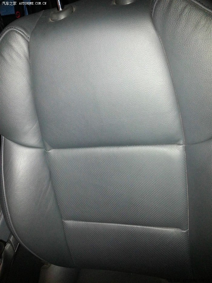

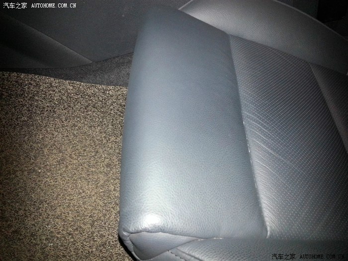

这是拆卸前的座椅坐垫部分面貌,后来证明我的担心完全是多余的
拆卸前的座椅靠背部分面貌
最后一次更换骨架才知道皮套是连着泡沫填充物一体的,我的更换骨架工程根本不会把它们分开
座椅靠背的背面也给拍下来了

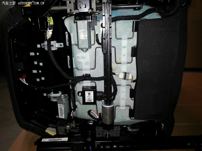

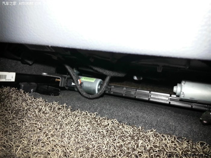

主驾驶座下面的电机,也就是控制电调座椅前后移动的电机,就是这个东西,让我白跑一趟!

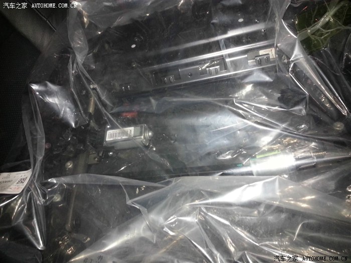

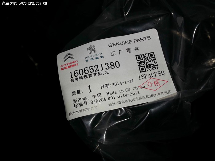

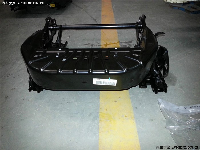

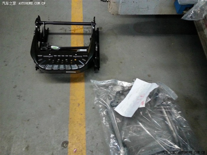

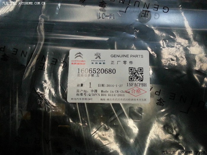

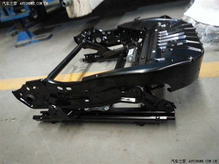

全新的骨架,拍下货单做个纪念
前座垫骨架,生产日期是2014年1月27日
前座椅靠背骨架,生产日期也是2014年1月27日

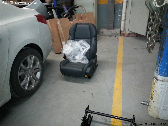

老师傅在拆下我的主驾座椅,我看他挺细心的,容易碰到的地方都用毛巾和泡沫给遮盖住,心里不由得踏实了许多。

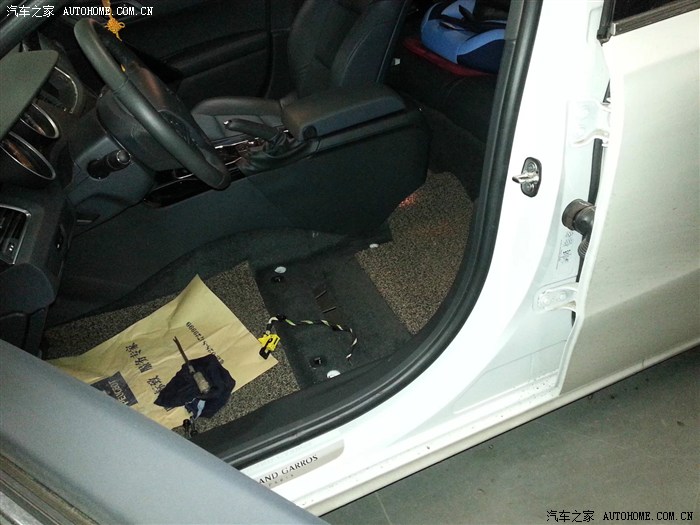

拆下后就这样了,光秃秃的只剩下一根主线!
老师傅说在地上拆容易磨坏塑料件和皮套,他去找一块大垫子铺地上,我在一旁没事做,便开始研究起骨架来

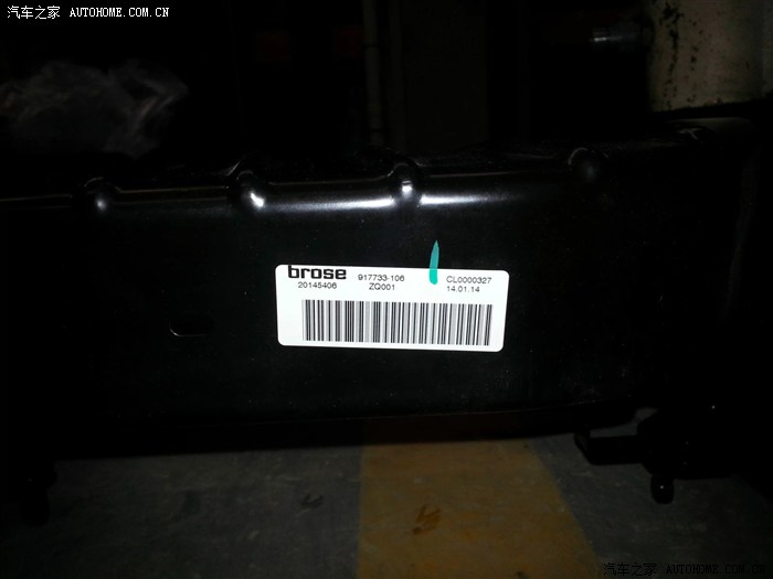

座椅座垫骨架上的标签,鄙人才疏学浅,不认识是什么牌子。

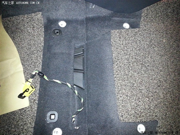

感谢老师傅的细心,他要是不去找块垫子铺在地上,若是没有这空当的时间,没准我还不能发现这骨架是个残次品!

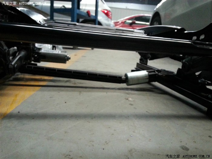

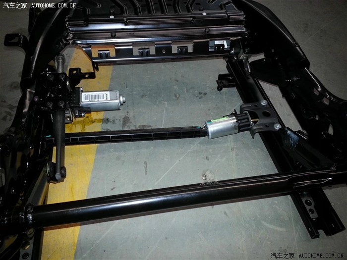

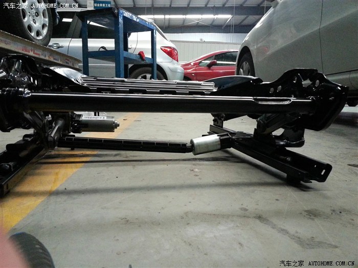

车友们看出来了吗?我当时蹲着看这个电机也发现哪里不对劲!
换个角度,我趴下一看,我勒个猛擦!
折了!这跟支撑前后调节控制电机的横杆折了!
我泪奔啊!辛辛苦苦专门跑一趟尽然是个残次品!技术专家跑来一看也傻眼了!
由于只订了这一套,没有替换,只能再重新订货,意思是我还得再跑一趟!

发火归发火,没办法还是没办法,今天是解决不了了,只好把座椅装回去,好在座椅总成还没有拆,否则我心痛死!

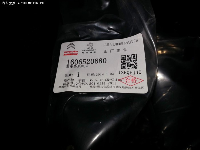

经过上次的插曲,到店之后我首先就是验货
前座垫骨架,生产日期为2014年1月23日,果然是换的新的,顾虑消除了

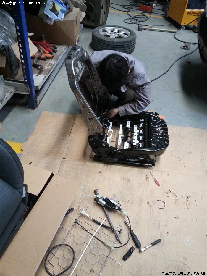

配件没问题,接下来就开始拆卸座椅,老师傅一如既往很小心很细致
因为508座椅功能较多,之前我担心的电动调节、电加热等等这些功能经过拆装会不会有影响,事实证明我是想多了
其实换骨架虽然结构复杂,但是步骤也很简单,因为集成度很高模块化很强,基本都是整个功能区整体拆下。

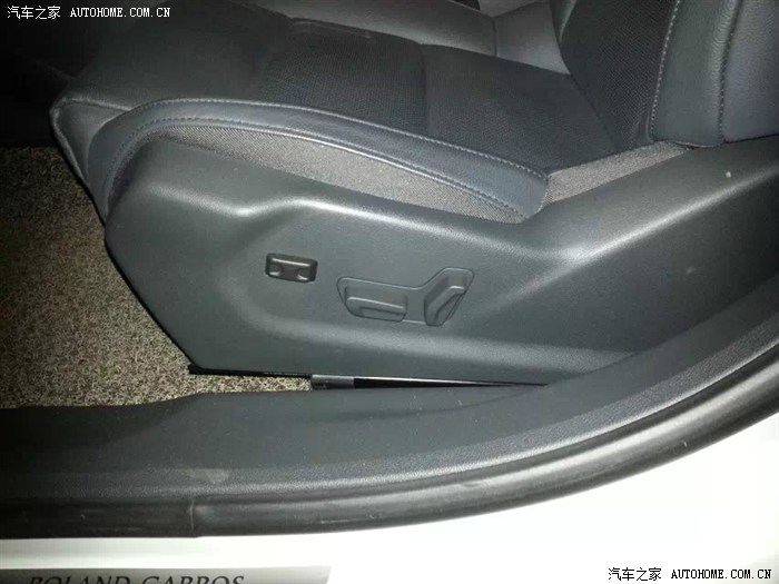

首先是拆掉座椅两边的塑料盖板,电动调节按钮是不会动的,它们的控制盒和复杂的电线全部集成在这块盖板的背面,并且分别都有独立的卡子扣住,电线也是按照设计好的线槽走的,所以只要用专门的工具撬动盖板背面的7个卡子,它们会和这块塑料装饰盖板一起整体被取下来,顺便提一下,盖板背后的卡子也是和塑料盖板一体的,不是分离式的。
然后要做的就是取下皮套的卡子,皮套和填充的泡沫也是一体的用不着分开,只需要取开皮套扣在骨架上的卡扣就和填充泡沫一起被移走了,剩下的就只有骨架。

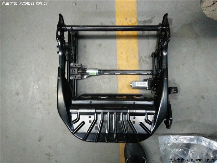

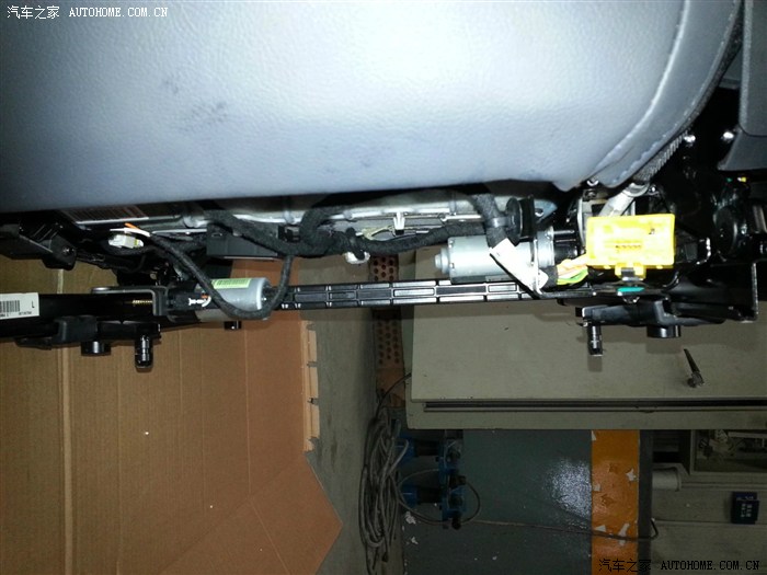

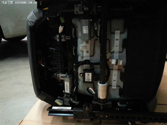

从下面看,所有的电动调节电机都集成在骨架上,所以更换骨架就这么4个步骤
1 两边盖板  2 皮套和泡沫  3 分开座垫和靠背骨架  4 取下支撑网
然后再倒着这个顺序装回去
座垫支撑网挨着的是一层白色的什么棉,然后就是填充泡沫和真皮表面
把皮套的卡子取开后,两只手一提,真皮皮套连着填充泡沫和那层白色的什么棉就一起移走了,然后就剩下骨架。
车友们可以对比下上面的骨架照片,剩下的就只有支撑网了,这些零件看起来相当复杂但是都有固定的安装方法,方向错了或是没有对正孔位都是装不上去的。看到这里我悬在心里的大石头才落下去。

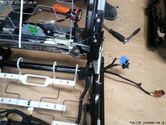

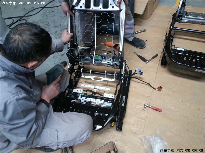

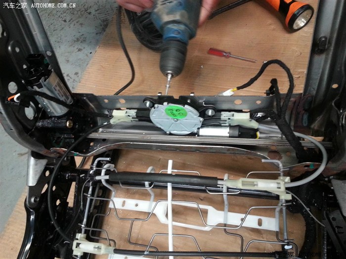

座垫的支撑网松开几个螺丝就能取下来,但是靠背上的支撑网是靠两边的塑料支架固定在靠背骨架上,塑料支架又是用铆钉固定的,所以老师傅在用电钻取下铆钉。

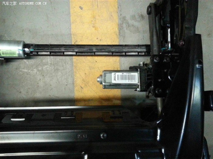

整个座椅骨架上只有这个电调电机不是集成在骨架上的,需要取下来再重新安装在新的骨架上,4颗螺丝也是用铆钉固定的,感觉这么复杂的内部构造但是每个细节的设计都非常用心。
都取下后再装到新的座椅骨架上去,先是6个专业大螺丝连接座垫和靠背的骨架,每个孔位再用铆钉固定好支撑网,然后扣上皮套卡扣,盖回塑料盖板,完成了!比我想象的简单多了!
安装完所有部件后的座椅底部,原拆原装,让我非常满意。
根本不用担心会不会装错,因为你不对准安装的位置、扣孔、卡槽的话是装不好的,看来我的担心确实是多余了。
