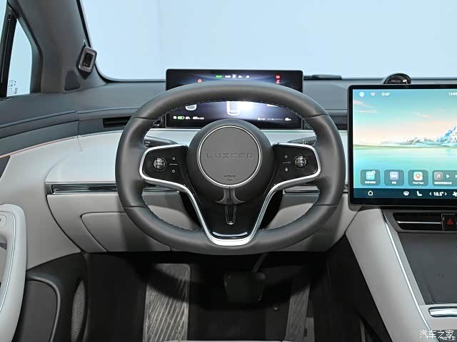

智界S7方向盘卡顿可能是以下原因导致的:
1、轮胎前束值不对。导致前轮不平行出现磨损并造成方向盘卡顿。需要调整轮胎的前束值,必要时可以做一下四轮定位。
2、方向盘部件缺乏润滑油。导致电子助力方向盘卡顿。给部件涂抹上润滑油即可解决。
3、方向柱卡住了。可能是脚垫没有放置好,可以尝试调整一下脚垫的位置。如果不是脚垫造成的原因,在必要时可以进行方向柱的更换。
4、方向盘转角传感器不灵敏。可以看看是不是转角传感器润滑不好导致的,也可以进行更换。
