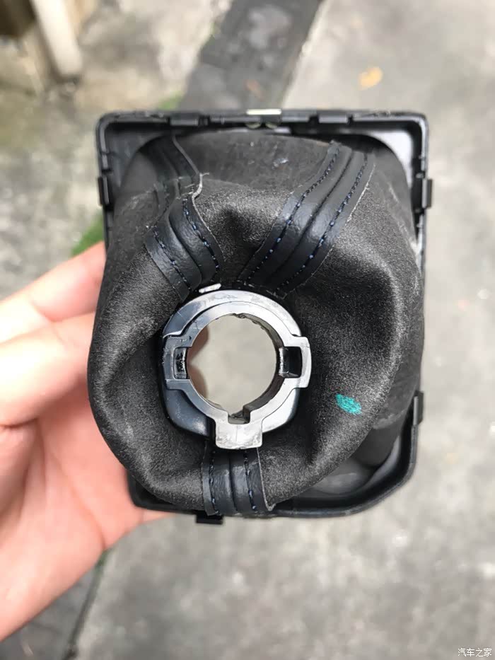

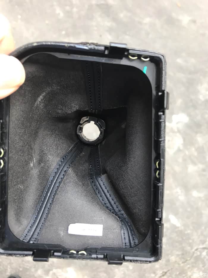

防尘套大约七个扣,位置如图(方向:上—后,下—前)
翻开防尘套,用细头启子(改锥)塞进去稍微翘一下,依次分离档把头和防尘套之间固定的两个卡脚(如图,左右各一,下面那个槽是确保方向的)

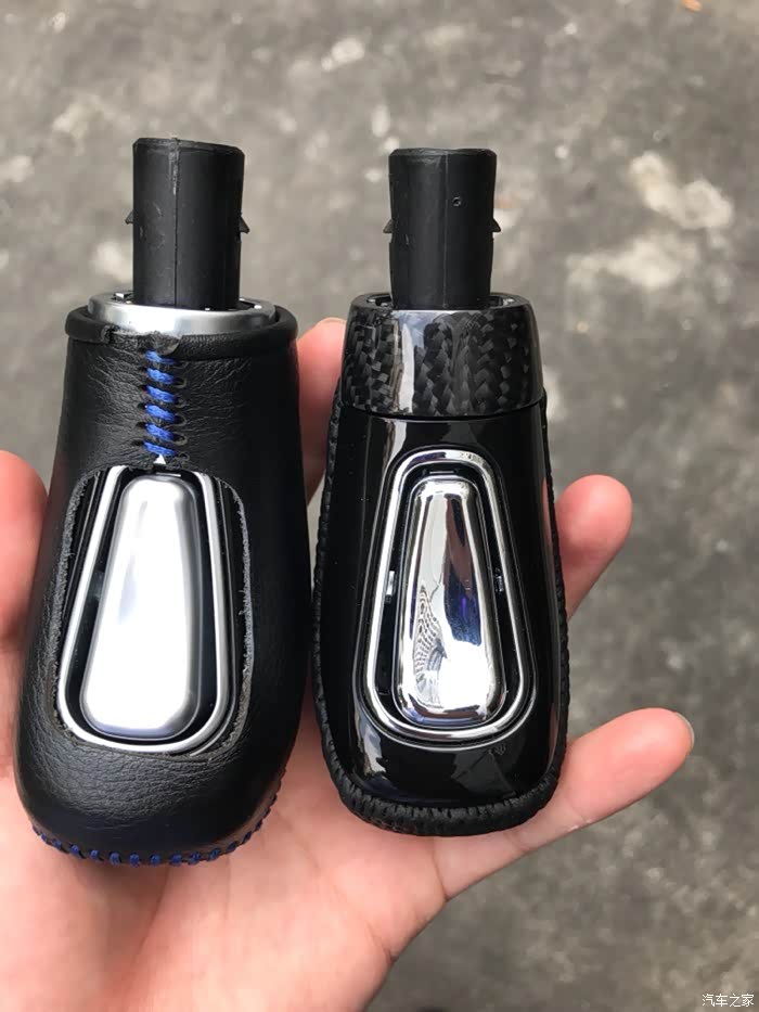

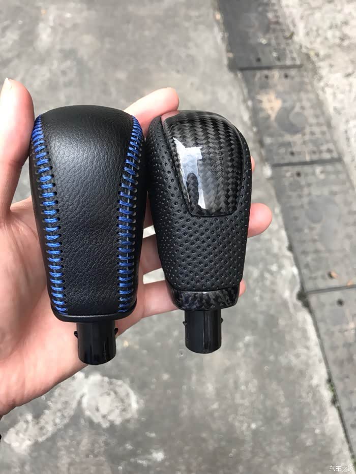

自家之前加了皮套的档把(左)和今天换的定制款档把(右)。注意两个东西尺寸一样,下部皆有两个连接-固定防尘套的卡脚。

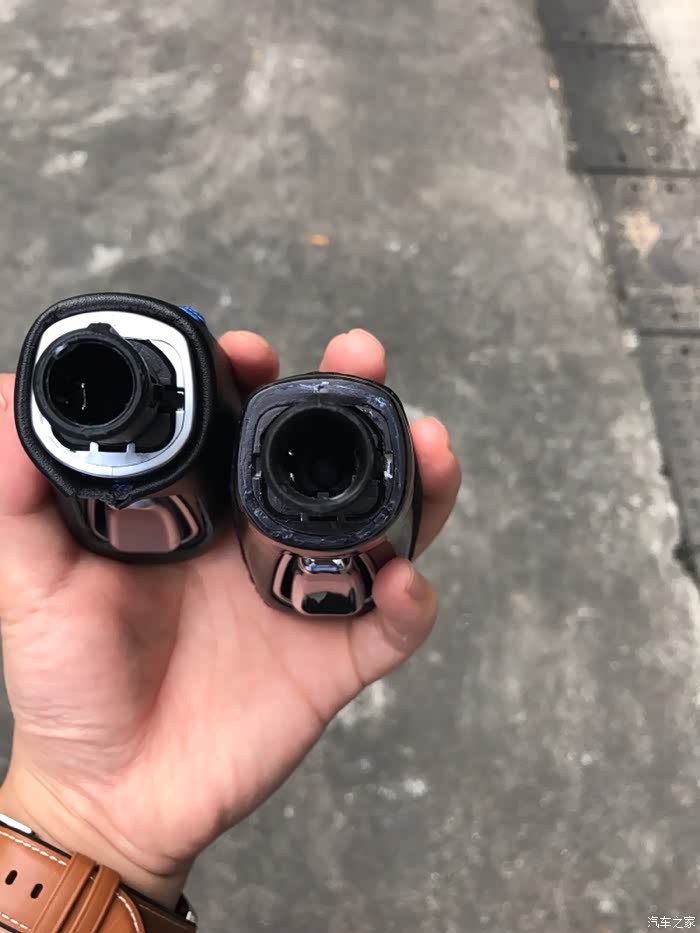

两个档把头底部细节,左侧原厂自己加了皮套,如拆掉,会看到镀铬件,右侧是定制版,据自己推测,是在镀铬件上加了碳纤维并上高亮树脂打磨抛光而成。注:镀珞件可以和档把头继续分拆。
档把头细节,左侧原厂1.6 自尊的按键是哑光的,右侧定制版是高光的,手感都不错。

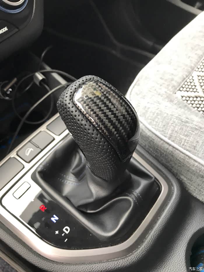

自己动手搞定啦。看看成品图,爽。
