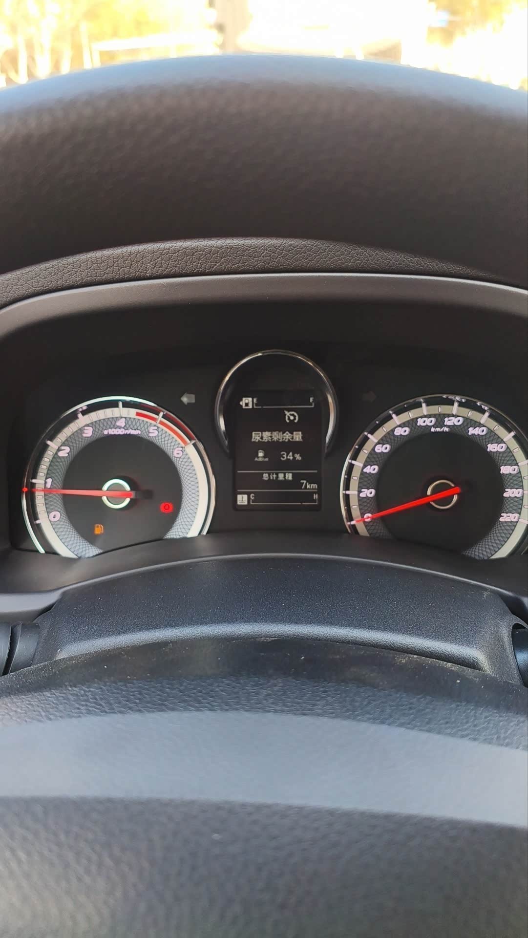

提车只行驶了六公里,只是尿素厂家也不舍的给加个满,之前开郑州日产锐骐6新车提车尿
可蓝素直接加满,一桶十公斤根据剩下的量满箱尿素顶多能加十升。
相对于锐骐6,两个加注门。这车一个门解决了。

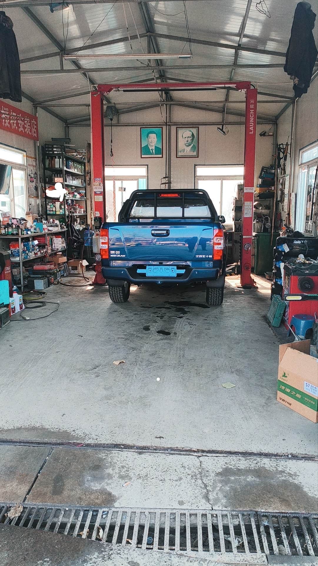

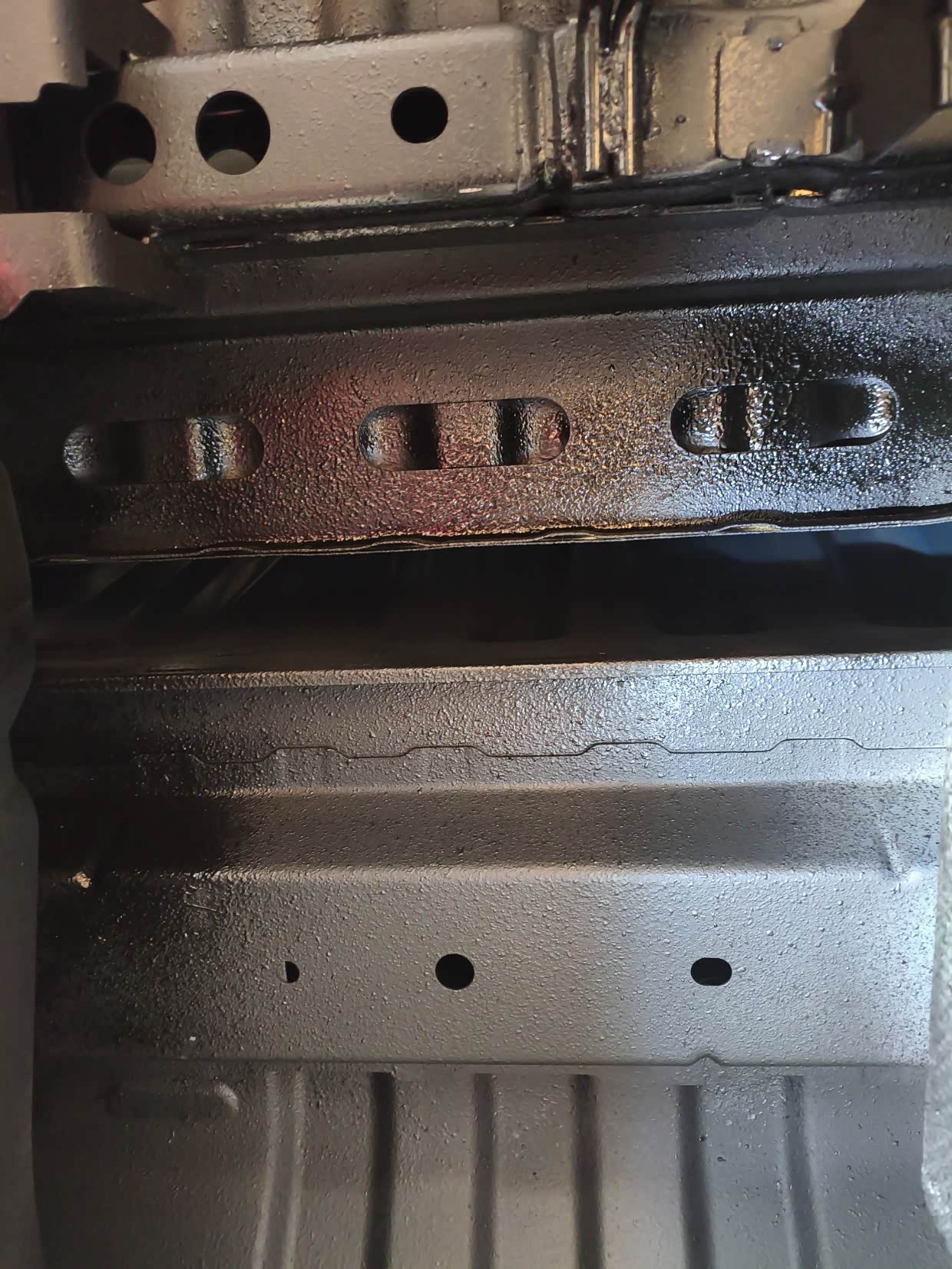

加完尿素进行第一重点赶紧喷底盘装甲,毕竟我在烟台。。。烟威的小伙伴对此懂得都懂
一个人作业并拍摄图片不多
喷完第一遍的效果,等第二遍的时候找漏喷的地方
喷完后的细节效果

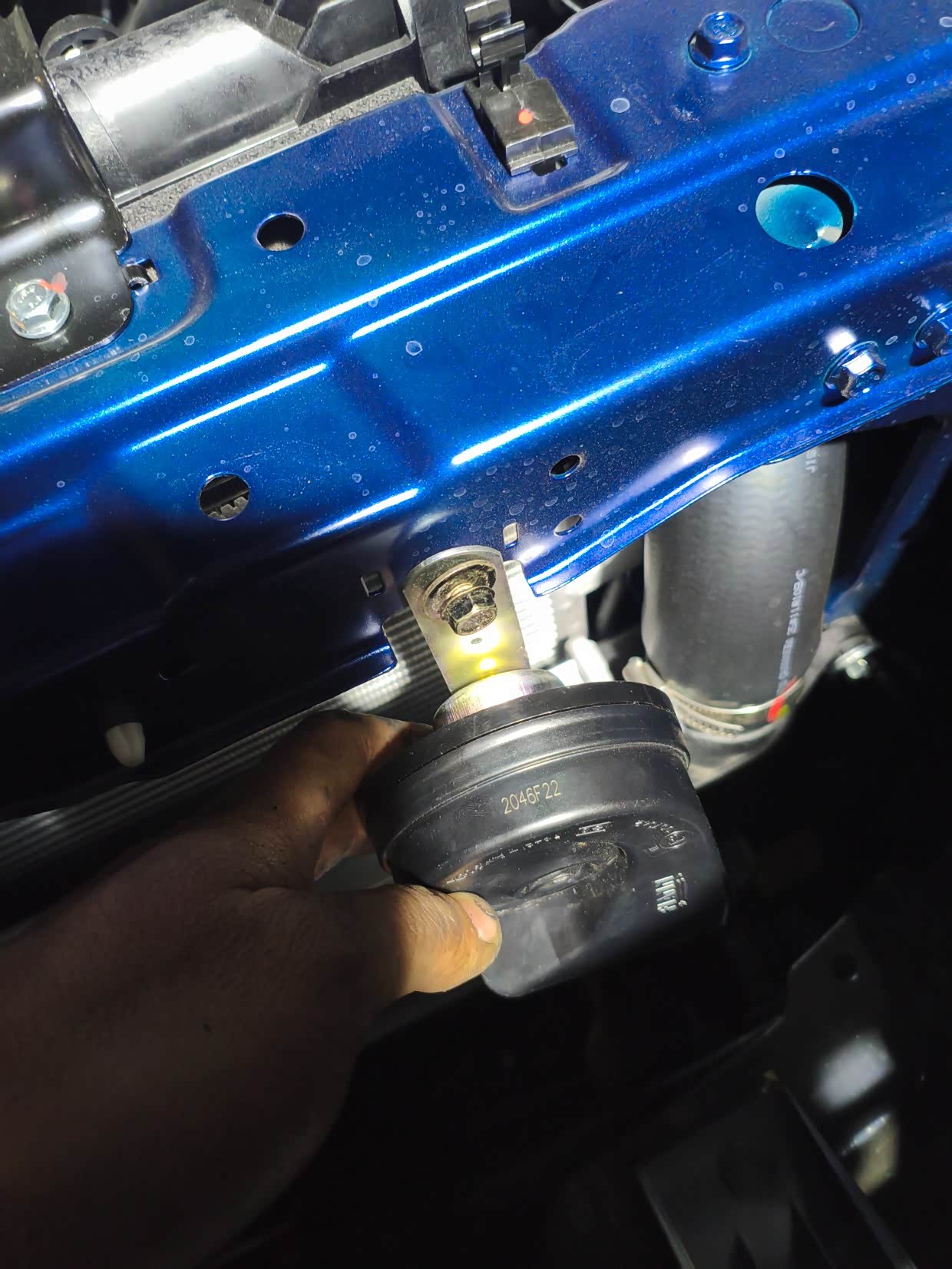

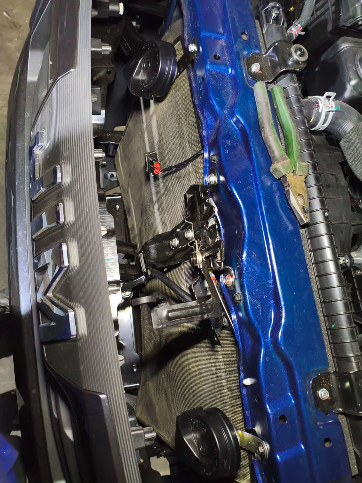

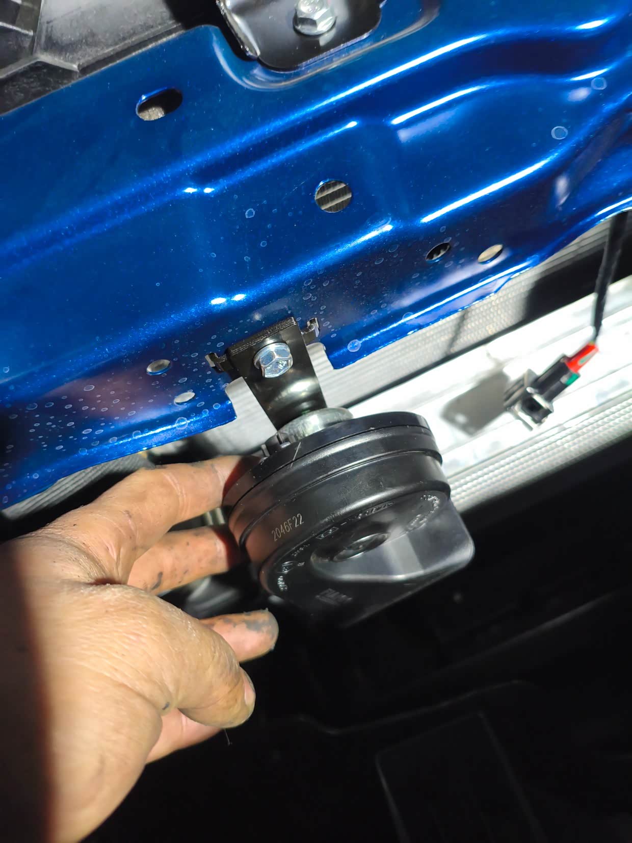

第二吐槽点,作为一台硬派越野柴油皮卡,我就想问这个小喇叭还不如我的台铃喇叭大,声音还没发动机的怠速声音大!按这么个玩意是出来恶心广大车主的吗?
直接上意大利进口菲雅姆双蜗牛高低音喇叭,淘宝有卖专用转接头,型号跟老大众普桑捷达的一样。当然也可直接断线接。如果想提升双蜗牛效果建议加装继电器用大平方喇叭线单独供电。

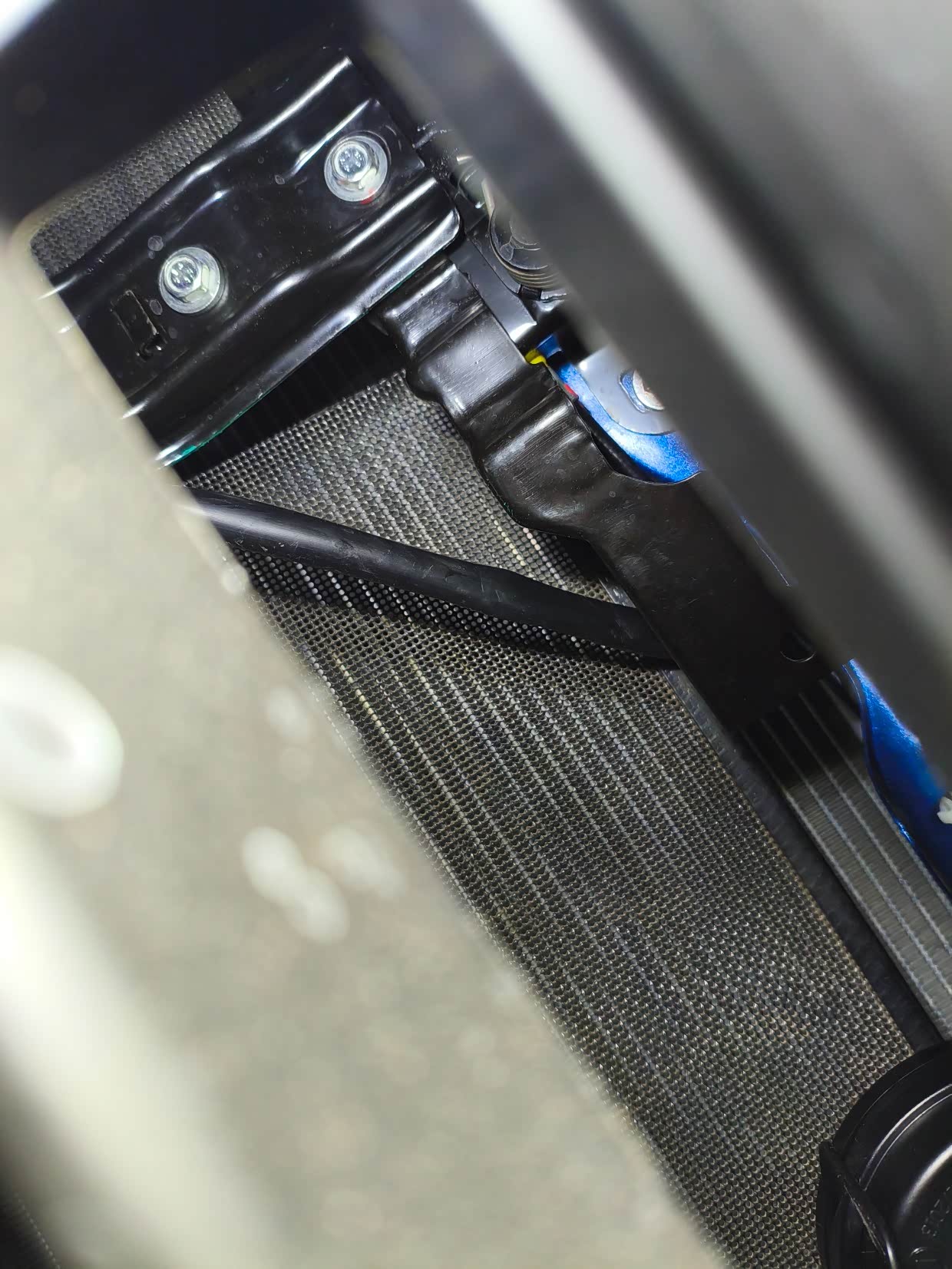

翻出我积压多年的防虫网找个合适的安上
这玩意按的时候要拆中间的支撑板
细节如图,我是计划开15年
