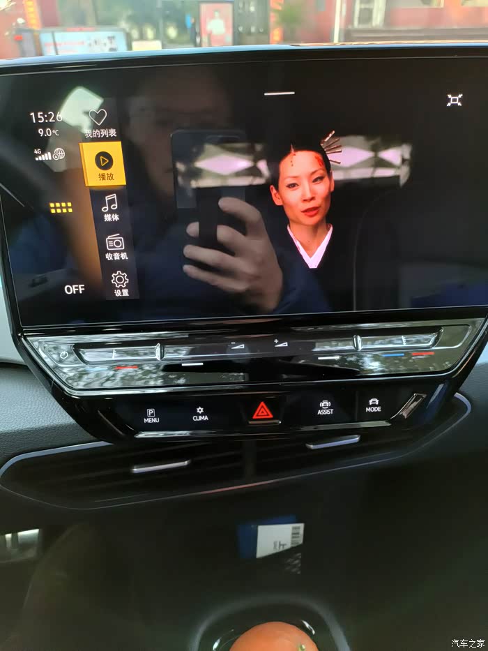

ID的车机不支持第三方本地播放器,所以,插入U盘后,需要从车机里的《多媒体》进入,播放器就是系统自带默认的,凡是能识别出快捷预览图的基本都能正常播放。
视频部分:
常见视频格式基本都支持,且播放流畅。
例如:蓝光m2ts 格式,DVD的vob格式,常见压缩格式如AVI、MOV、MPG、MKV、MP4 等。硬字幕支持较好,无法手动外挂字幕。

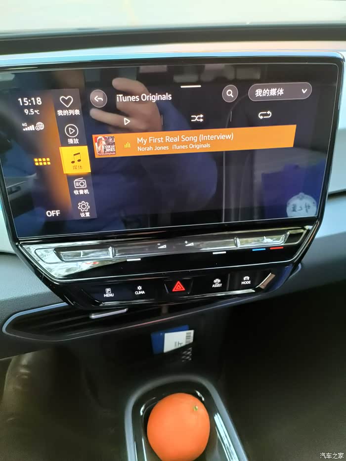

音频部分:
支持类型很丰富,例如 iTunes 音频文件M4P、MP3、WAV、WMA等,还支持FLAC无损等。

♦️视频文件:找到想播放的文件以后,点击播放按钮,需要再点一次左侧的菜单“播放”两个字,才能切换至正常画面,否则就只能听见声音而没有图像。
