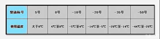

您好,没有问题,只要加对应的柴油标号的柴油即可。

南高最多零下十七八度,但只有负十号柴油。怎么办
不善不 2018/07/28 21:42:00 发表在 4楼
看了几个加油站好像只有0号
不善不 2018/07/28 21:42:31 发表在 5楼
需要添加剂吗
云清8369 2018/08/06 21:30:14 发表在 12楼
不用,从来没有加过
