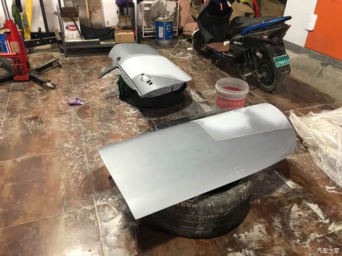

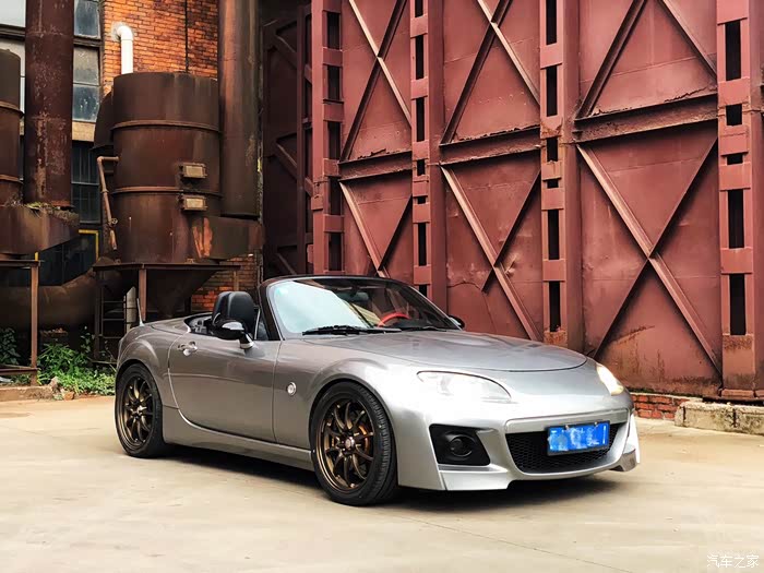

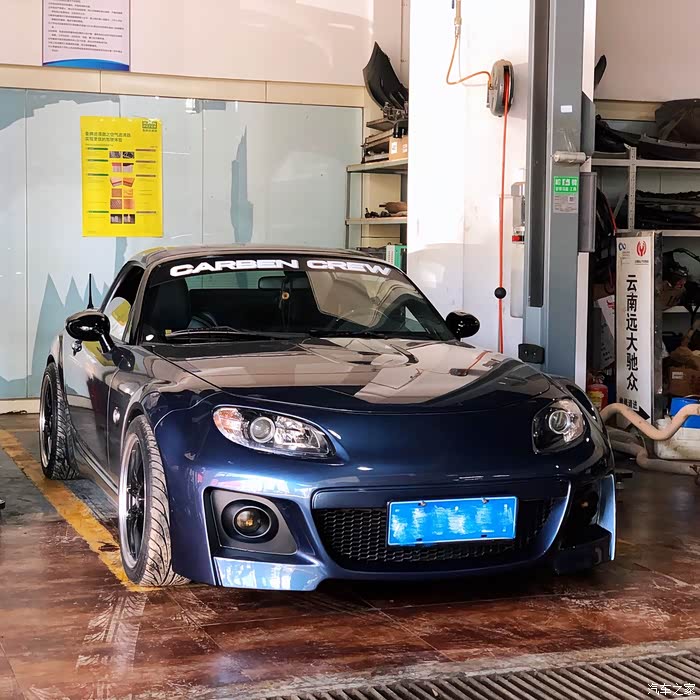

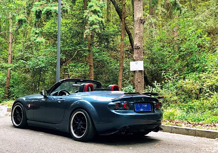

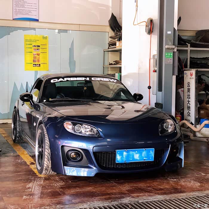

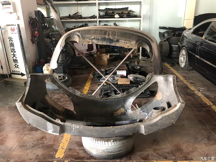

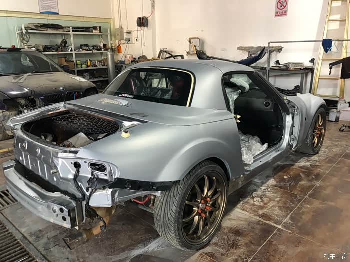

@首先漆面:原车漆经过多年风吹日晒,成色已经暗淡了,感觉整车缺少了活力,为了翻新尝试过贴膜,但效果不敬人意,nc车身弧度大细节上贴膜很难做到完美,贴不好就会有很多边角翘起,为了一步到位最后选择做漆,将原车漆由灰色改为了蓝灰,色板是从3m贴膜上找的,很满意油漆师傅能做出来。
原漆

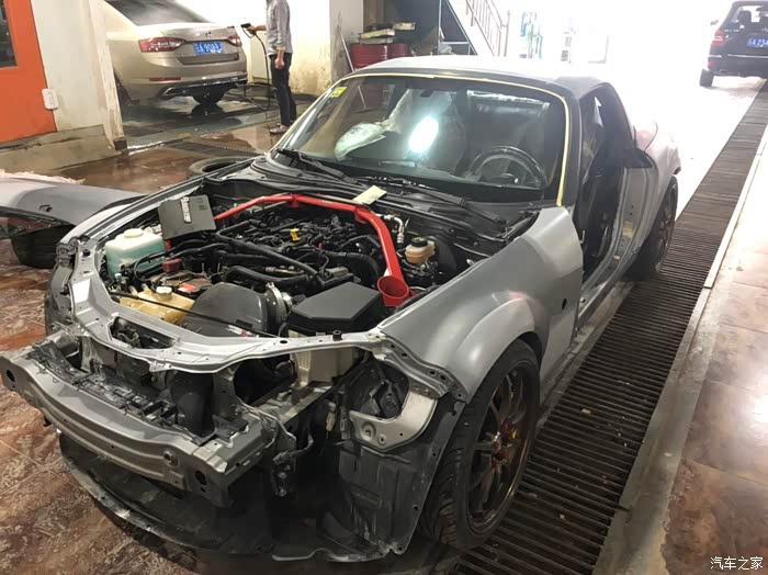

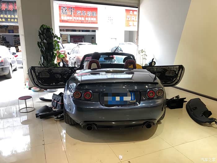

门、机盖、前后包围、敞篷后盖都拆了重新做处理,为的就是一次做完美
完成后的漆面效果如同新车一样,贴膜是没有办法做到的

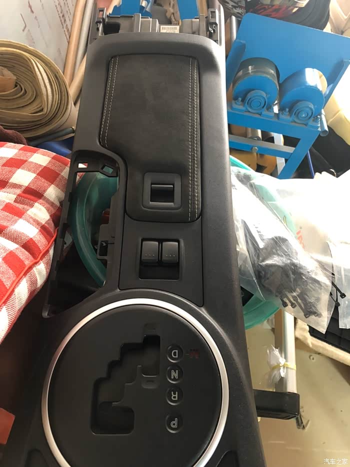

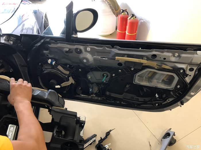

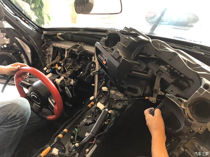

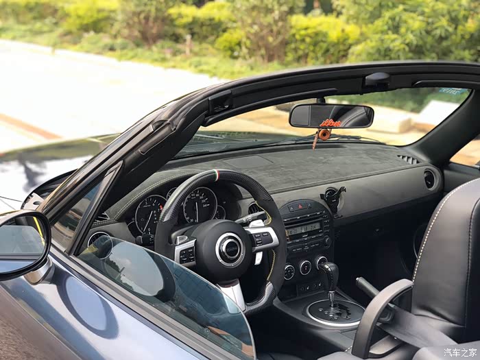

@内饰:部分老化,特别中控台和仪表台是塑料材质,已经发黄且有不少刮痕,质感低廉,最后决定修改内饰。

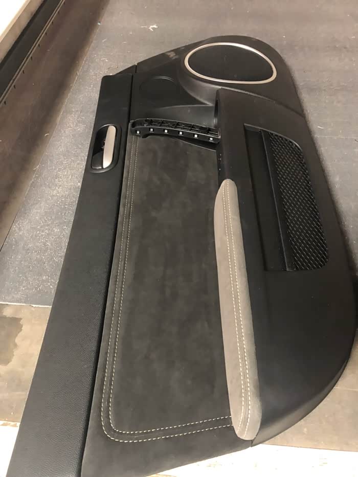

包好的门板饰面,用的alcantara翻毛皮及韩国翻毛皮混搭。
储物板表面也用翻毛皮处理

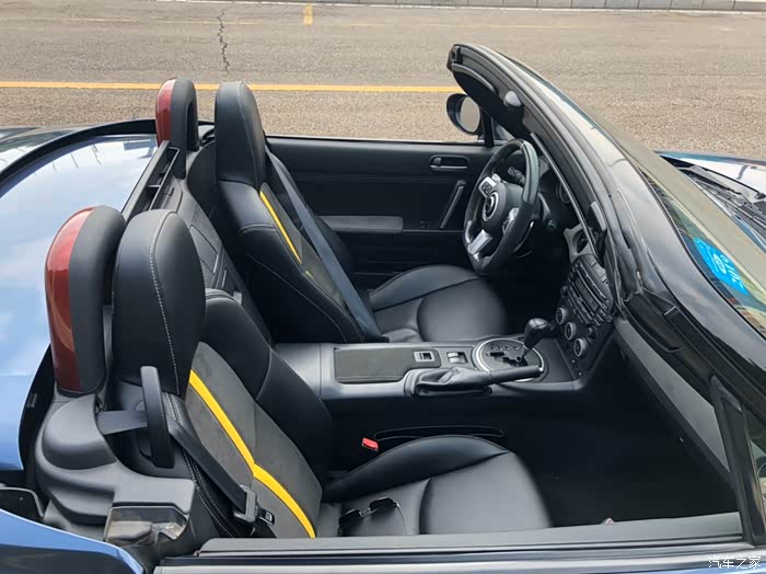

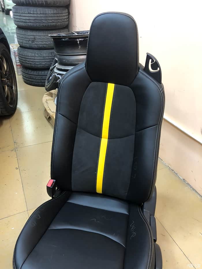

座椅将原先座椅海绵保留、换了新皮中间拉了黄线条看起来更运动
改装后的效果
改装后的效果

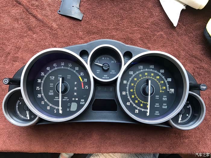

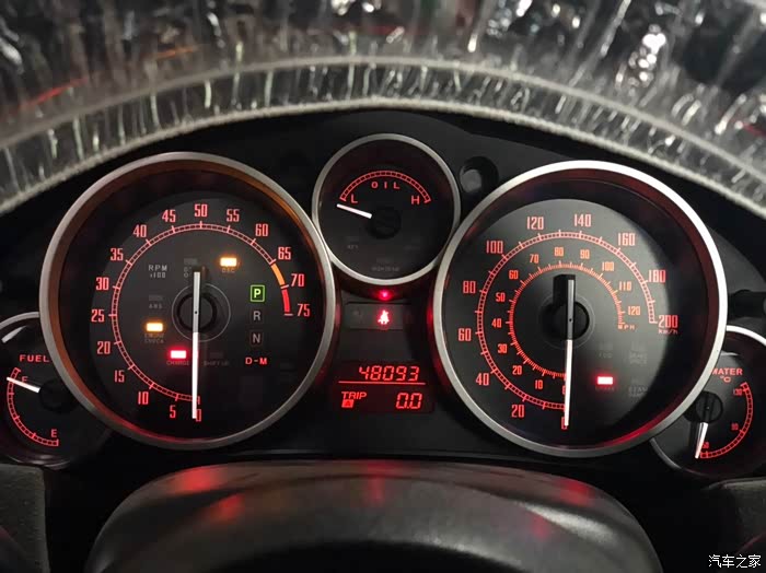

改好后品质感提升显著,好比画了精致的妆容,紧接着是仪表盘改装。

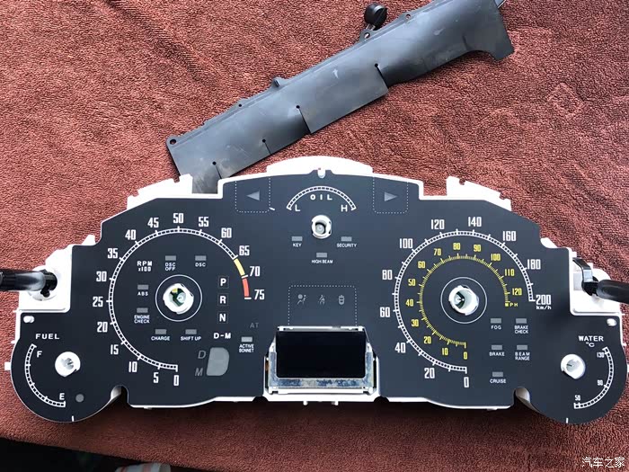

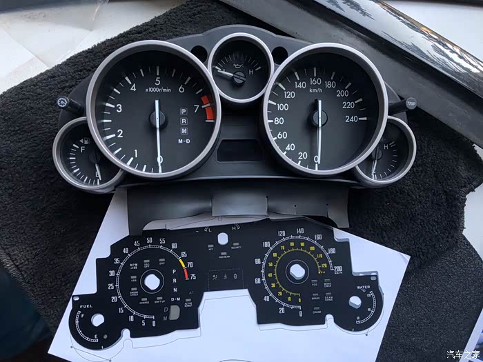

日本表纸,更战斗
小心安装好后,指针沿用原厂
告别多年原厂表底

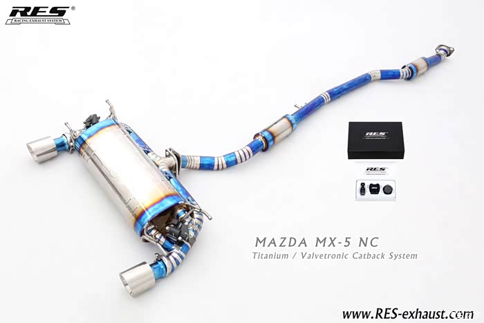

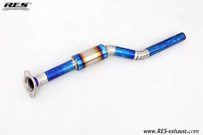

@声浪:原先排气为尾段autoexe,设计是双鼓双出为了增加低扭,所以排气声浪小没有激情。为了打通nc任督二脉,让排气更顺畅也更高亢,最终选用了国内品牌排气res,中尾段钛合金排气。带阀门可控,关闭阀门后的声音和原厂差不多。
由于原先改装了高流量三元头段和4-1芭蕉,所以无需更换,目前的搭配更适合高转速,加上钛合金独有的清脆和聚焦的声音效果,非常洪亮,跑山那叫一个爽字!转数保持4000以上油门响应快,高转有力,声浪回馈激进。时不时还有“啪”的一响回火声,全段改装完后整体比原厂减重12.6Kg!很厉害的数据了。

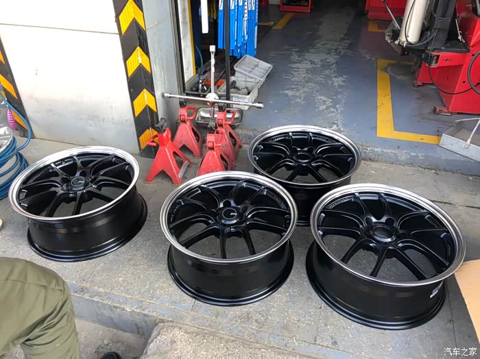

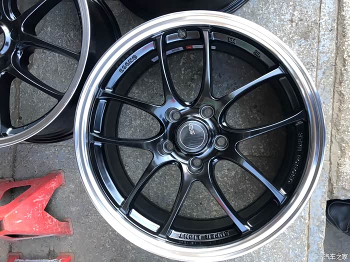

@轮毂优化:原先轮毂为ce28 18*7.5j轮毂,et50非常不友好。要达到轮毂与车身的完美效果需要加1.7cm的垫片,可怕😱。加之大轮幅重量有8.3kg左右,起步有些吃力,于是换成了完美数据的17*7.5j*et35值的国产圈压铸造artka!重量为7.2kg左右,内黑外银抛边,最合适nc的搭配款之一,重量轻价格实惠!毕竟轻量化才是nc的宗旨,改后轮毂边与轮眉叶子板在同一齐平,完美!车身整体非常饱满!要说跑起来是否轻快了?答案是肯定的。

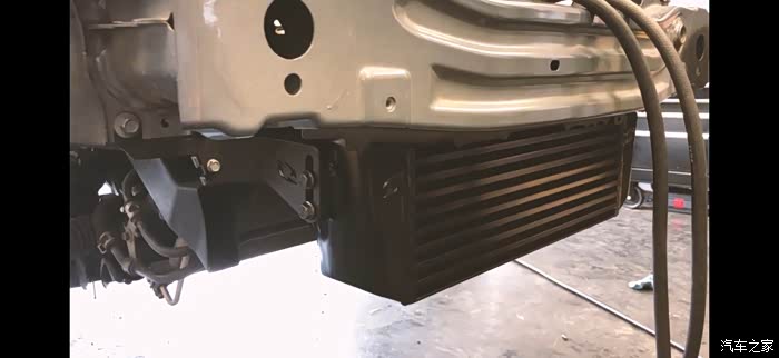

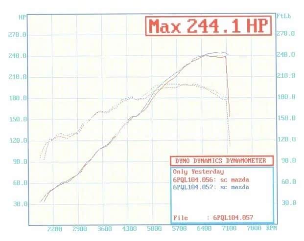

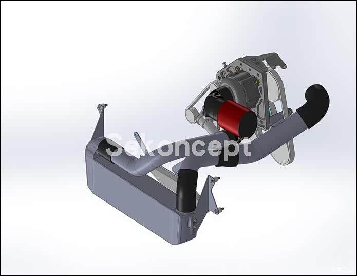

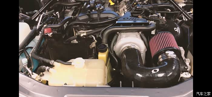

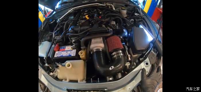

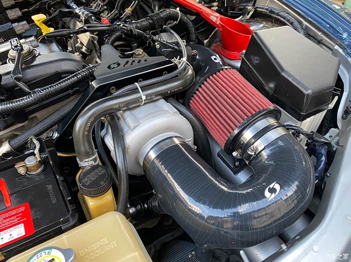

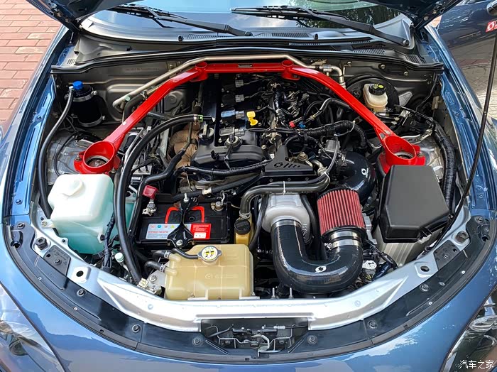

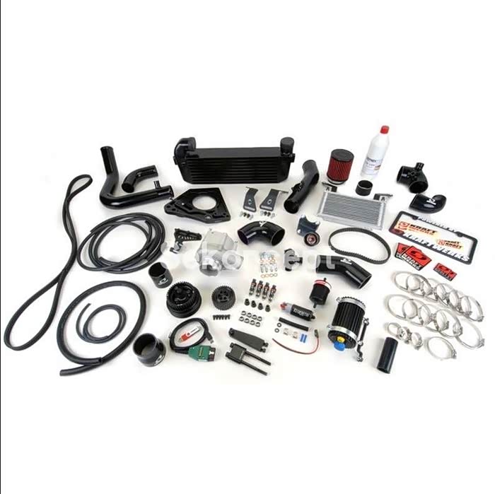

@动力系统:借鉴国外经验选用了低能耗,高效率的离心式机械增加系统kraft。新系统的核心是黑色版丹麦Rotrex C30-94离心式机械增压,由离心涡轮工作连动皮带,输出线性且噪音很低。配有独立的冷却系统,高流量油泵,安装基本都是原装位很方便。唯一缺点就是设定增压值比较麻烦,需要改变叶片后方的小齿轮大小来调节增压值大小!

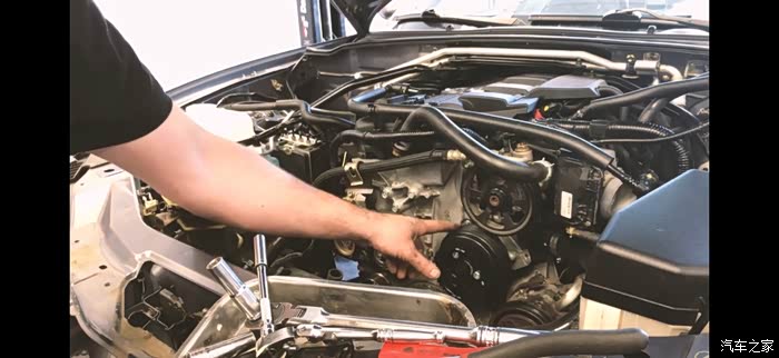

手指方向就是c30涡轮安装点位

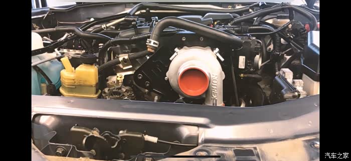

实际装车效果
压力值0.7bar最大提升可到244p左右,加速0-100 5.7秒,(受高原地区影响,我实测离此数据差一些)这样的动力提升是在可控范围内,如不是自排变速箱的先天不足,此数据会更好。谈谈试车感受,动力方面提升一个台阶,从1500转开始油门越深,伴随机增的独有声线(类似口哨声)会带来源源不断的上升动力,推背感是一直持续不断的,这真是让人惊喜又热血沸腾!回想起原厂的动力,我真有些热泪盈眶!终于nc也能像钢炮车一样有自己的底气了!
