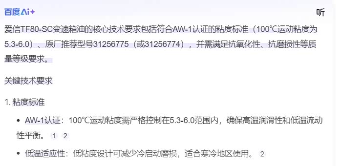

这箱子我查了下变速箱为TF-80SC型号!变速箱油型号通过AI和网络查找,大概锁定是是AW-1,如下图
网络查找的

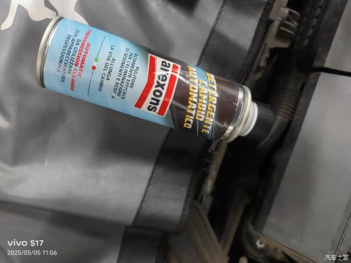

接下来,采购之路,找原来的沃尔沃店的在外面开店技师问询,给我的价格不便宜要200购买过元/升,其他国内品牌的我担心配方不好,不稳定,想来想去还是购买上次淘宝买的意大利的tutela,价格还算合理!买了5升,店家推荐了一瓶意大利AREXONS的变速箱内部清洗剂,买了吧!等货中,1天不到就到货了!
意大利tutela 和AREXONS变速箱油内部清洗剂

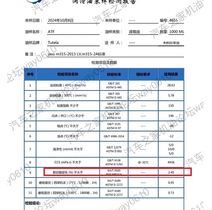

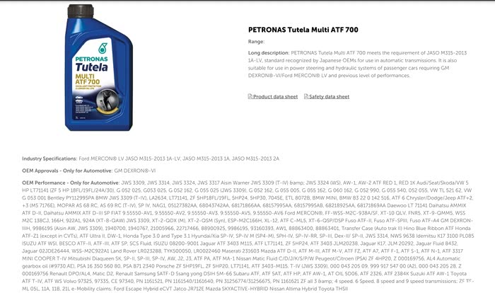

当然看下这个油的一些数据和参数
淘宝店铺的截图
我看重的是这个剪切稳定性,这比福斯好到哪里去了!感觉很天花板,这个油适合好多车,我发下认证吧
适合太多车型比如宝马ZF6~9速,大众的等等

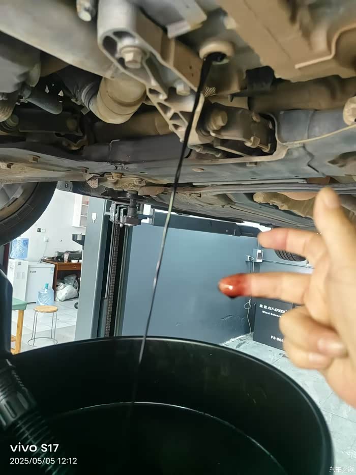

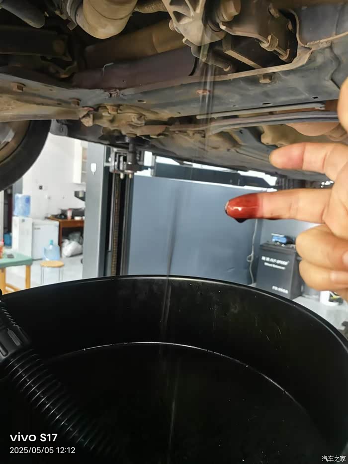

熄火,静置了5分钟,开始放出旧变速箱油,很黑,我不晓得这是以前修理厂没有换变速箱油还是怎么,很黑
很黑,还好没有焦臭味,不然变速箱里面片子磨损了!
