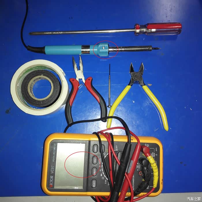

工欲善其事必先利其器,先上一个工具图
自己动手有一定难度,图片中的工具都能认全了,还都知道怎么用,那你自己动手就没问题。
如果画圈的两个不认识,请找修理店,顺带把我的帖子给工人看,让他帮忙动手。

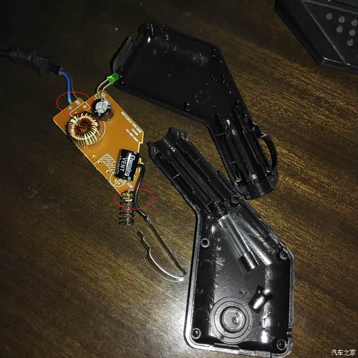

原记录仪带的点烟器插头,我只找到了这一张图。
抱歉,已经拆开了。
上端的红圈是输出到记录仪的5V。
下端红圈是点烟器那头的12V。
请注意这里都是直流,有正负之分。

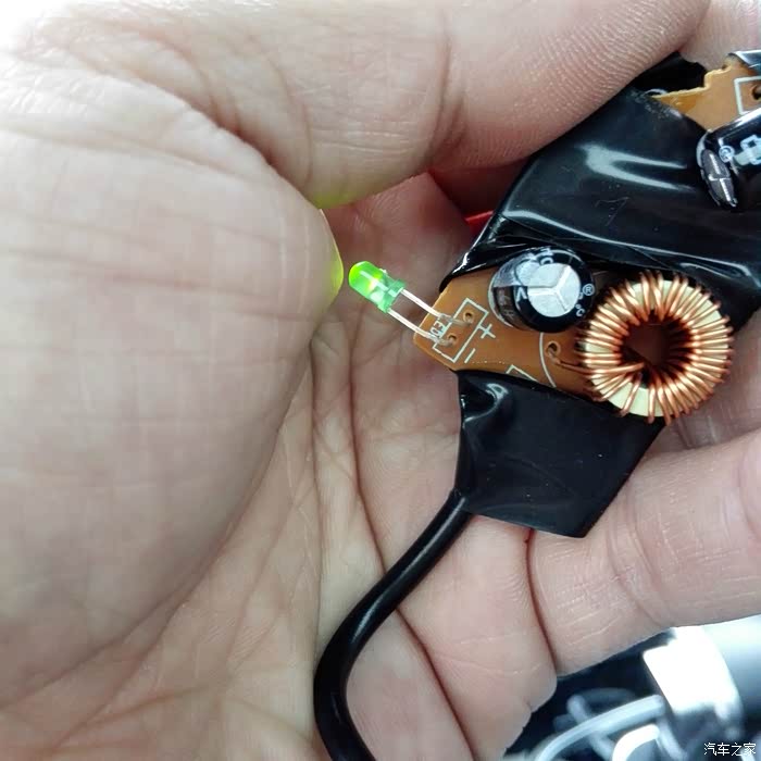

这个东西需要稍微改装一下,把多余的线剪一段,用电烙铁焊接到下端红圈位置,以便后续从阅读灯处取电。
注意线的颜色和正负极,不要搞乱了,否则烧保险,烧模块。
具体的正负在电路板上有标识,从图上说那个弹簧处就是12V正极的位置。
焊接完成后,用电胶带把电路板部分都缠起来,以免后续短路。

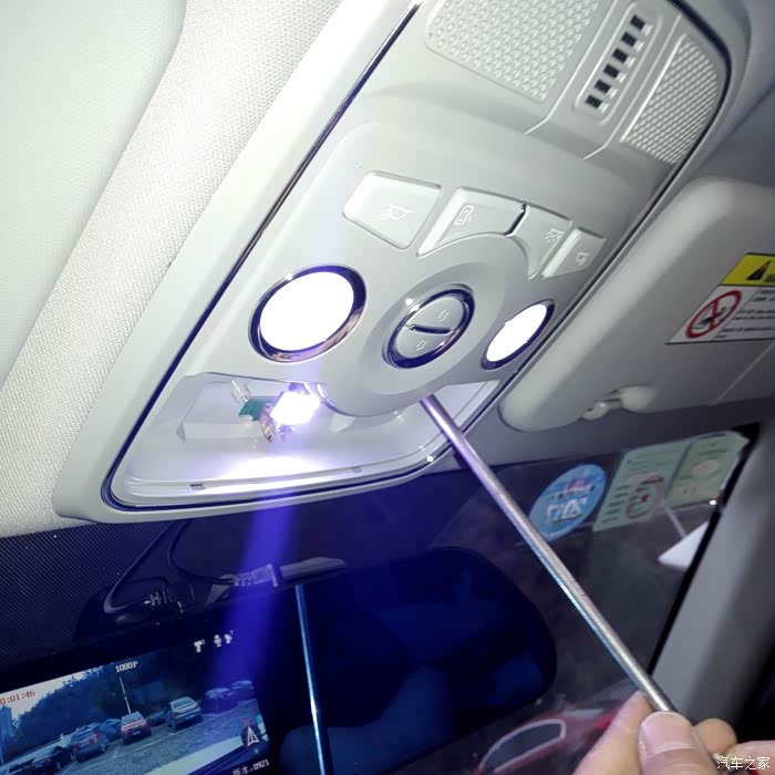

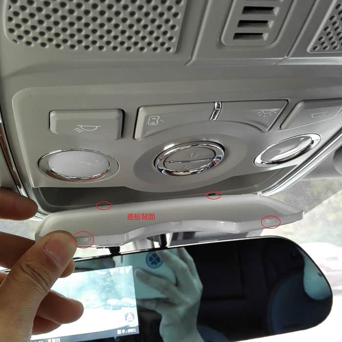

图示两个红圈处,用小一字起,插进去,轻撬一下。就能松开卡扣,取下最大的灯罩。
这张图,可以看到撬开后的盖板卡扣。

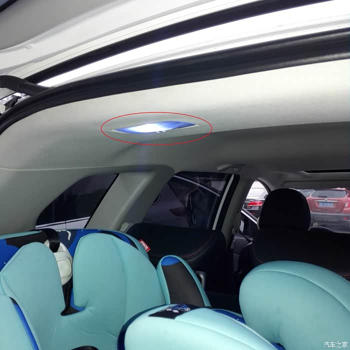

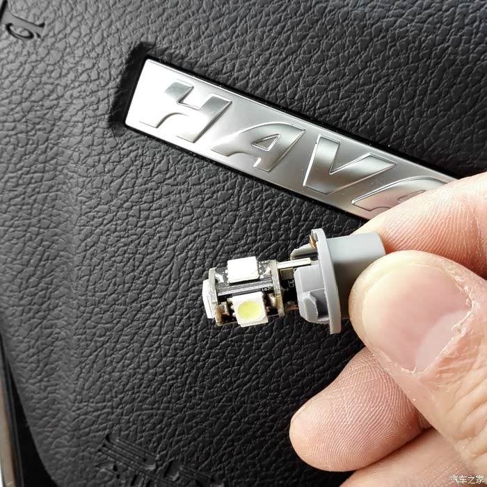

这里还可以看到我换上去的LED阅读灯,更换这个超简单,取下原来的,装上新的。如果不亮,掉个头放。
拧掉螺丝后,将面板朝前挡玻璃方向推,就可以拿下阅读灯。
红圈位置,逆时针拧,可以把两个圆形灯泡取出来,更换上新的LED灯泡。
白色插头,就是阅读灯以及天窗的供电接口。
新换上的LED灯泡,是这样的。

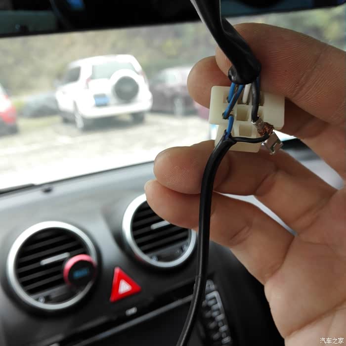

拔下白色插头后可以看到一共有5根线,这里需要用万用表量一下,看哪组线是12V的,并确定正负极。
如果你是2016升级版H6,直接照图接线就行了。
上面3根线,下面2根线并有一个空口。
下边的蓝色带黑线的那根是正极,纯黑的是负极。
由于天窗的控制线也是12V的,其他版本的车型请用万用表量,并测试是否为天窗线。

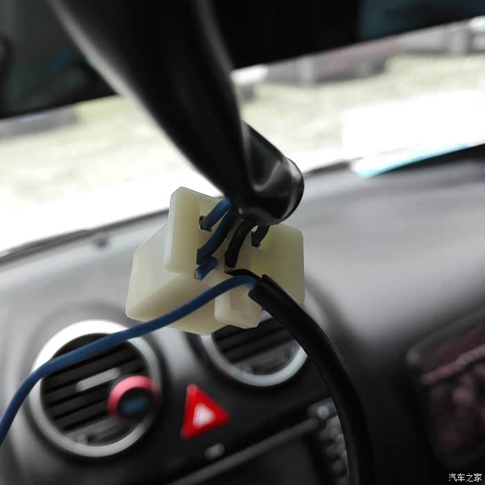

拆下接线的方法,用小一字口起子,在后面顶一下,就可以拆出这个防脱接口的线。
处理时请一次拆下一根线,不要同时拆两根。防止误短路烧掉车辆保险。
如图,我拆下了负极的黑线。
负极黑线已接好,重新装回接口块内,
剩余蓝色线为正极线,等待重接

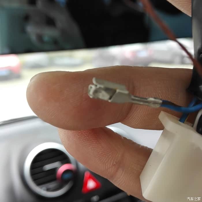

拆下正极12V线
拆下来的线,背后有个小卡扣,
上图中要顶的位置就是这个小卡扣,它的作用是单向插入后,再拔的时候防脱。

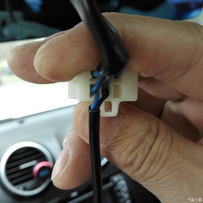

接线方法。
如果你有车载逆变器,可以使用电烙铁焊上这个接线,更牢靠。
没有的话,就照图接。绝对不会虚接和脱落。
装回的方法同上,注意不要短路。

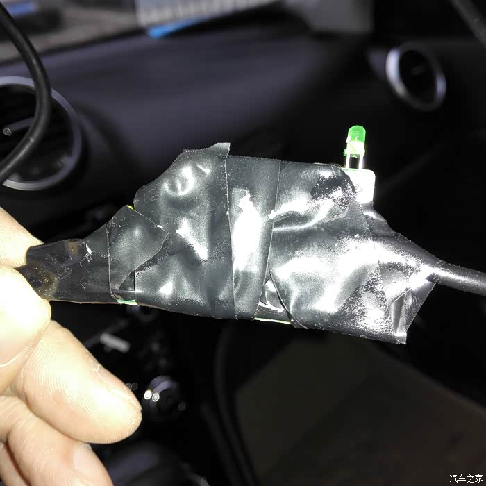

接好后,车辆通电,测试一下这个模块是否正常。
如图,小绿灯亮了,说明工作正常,接线无误。

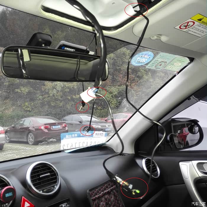

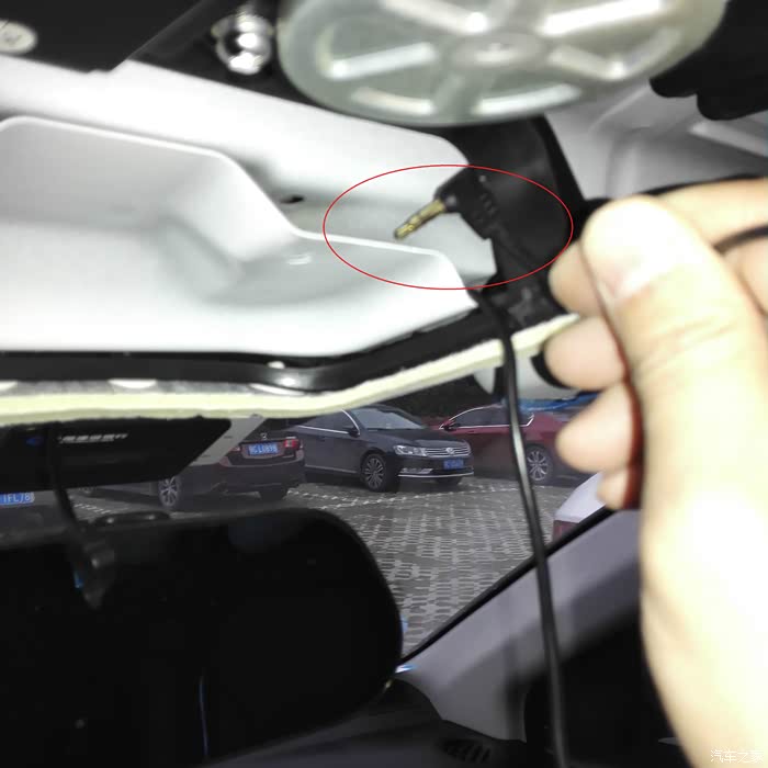

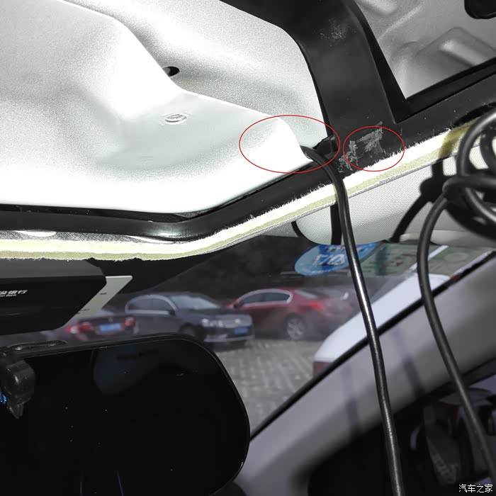

接下来穿线,注意从红圈处穿向挡风玻璃,
因为这个位置不会卡线。

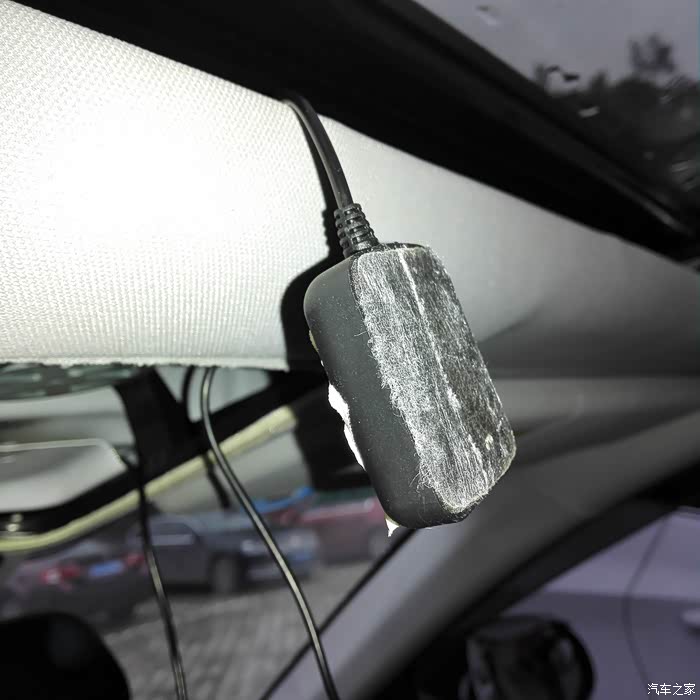

这是电子狗模块。路上的流动测速就靠它了。
GPS定位也是靠它的。
图中它挂的位置是顶棚与天窗间的缝隙。足够大。
穿电子狗模块的线,注意接头是个L型,这个比较难穿。
动手能力强的无视。
弱的请将该接头用胶布缠在刚穿过去的电源线上,拉一下,带过去。
还是从老地方穿过去。
线已穿顶棚

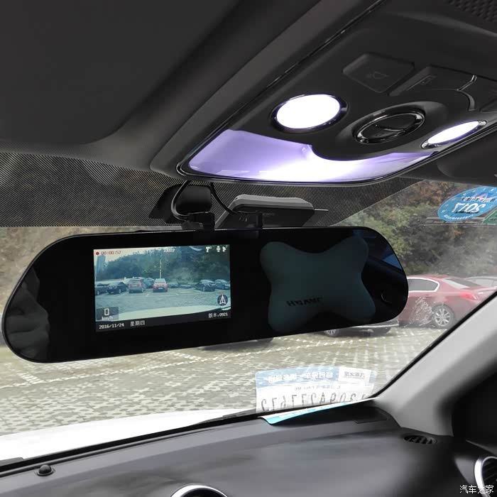

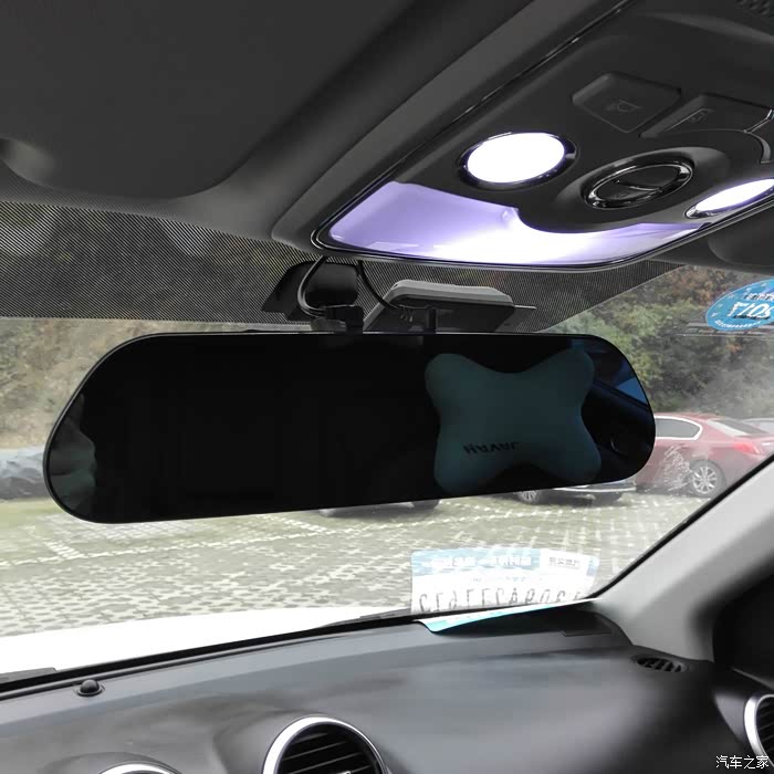

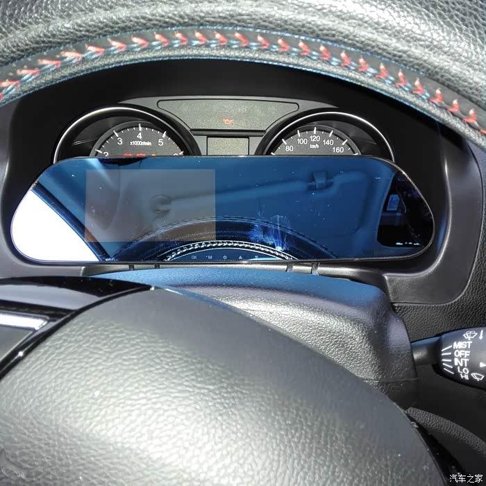

记录仪,带屏幕显示的,行驶时可以关掉显示。整个就是个大后视镜。

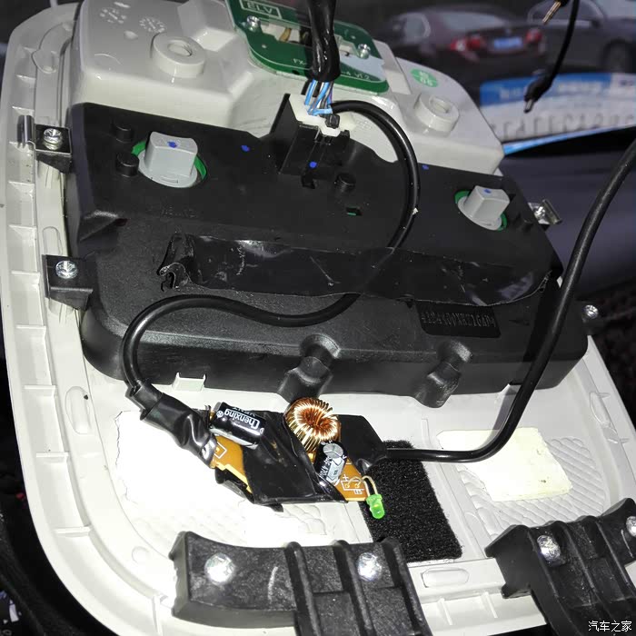

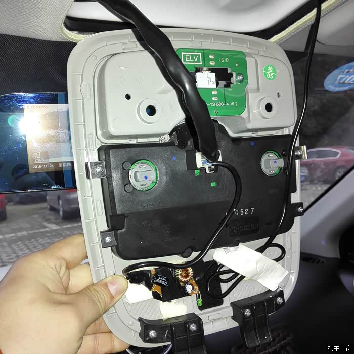

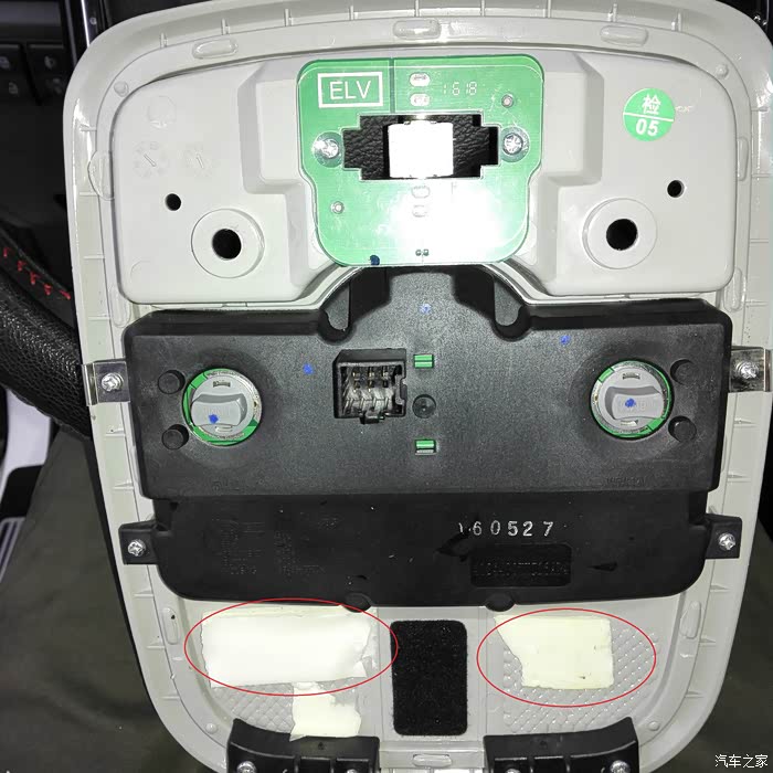

接线测试完毕后,将阅读灯背面红圈处沾上双面胶。用来固定降压模块和线。
插回阅读灯供电模组,并固定了降压模块。
可以装回去了
电子狗模块藏在顶篷与天窗之间。
这里不影响卫星,不影响天窗,不影响检测雷达信号。
这个位置要打开天窗,头伸出去才能看到。
固定好所有的线,并插回接口。
用胶带固定,免得颠簸路段,线哗啦哗啦响。
装回阅读灯面板,可以看到,那个降压用的模块藏在这里,空间足够

剩下的工作就是调整记录仪的角度了。
过程就省略了

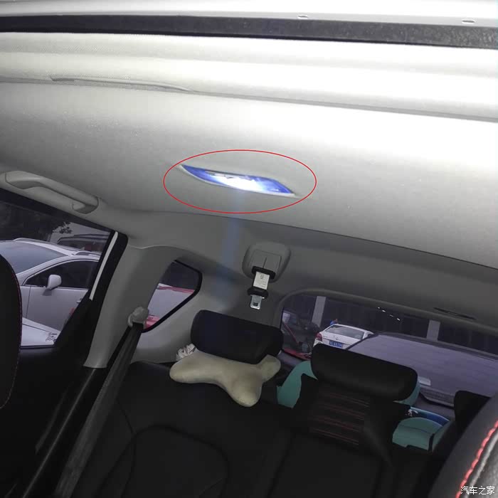

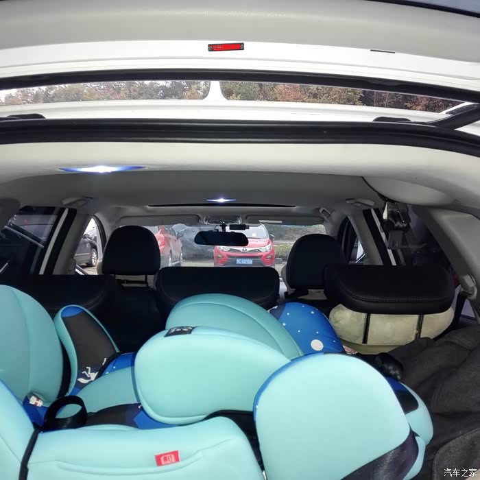

后备箱的顶灯也换好了
从后备箱拍的,顶灯及记录仪。

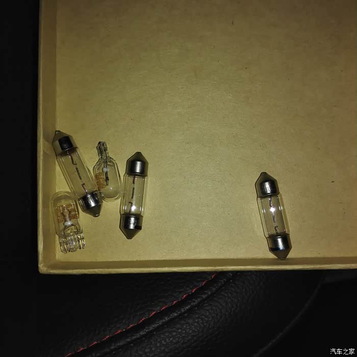

换下来的原车灯泡。
记录仪灭屏的样子
记录仪亮屏的样子。
