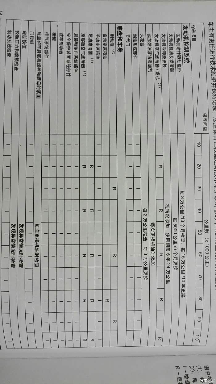

a124606135 2015/08/30 21:38:10 发表在 688楼
刹车油3万,助力油4,变6万
保养手册

LZ,3W公里的13款自动凯越,需要做哪些项目?天猫售后旗舰店内的保养习哪一种?另外,保养手册上写的3W更换制动液与火花塞,是不是需要更换?
