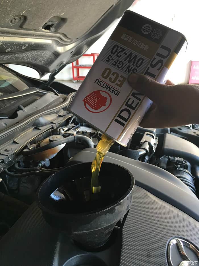

正常驾驶时,由于是新车(我开车还是比较习惯看转速表)基本不超过3000转,这样时速也不会超过100,基本在80-90之间驾驶,熬过了漫长的2000公里,期间尽量不去急加速、急刹车、急转向。然后,我做的一件事就是放机油(注意,我说的是放)把原车机油放干净,原厂机滤换新。这样做的好处就是,出厂的新车装配机油有可能是大桶装用泵抽的那种,杂质多、衰减快。这样可以把机油和发动机里的杂质充分放出,有条件的可以用机油清理剂进行清理。然后,换上首保免费的机油、机滤

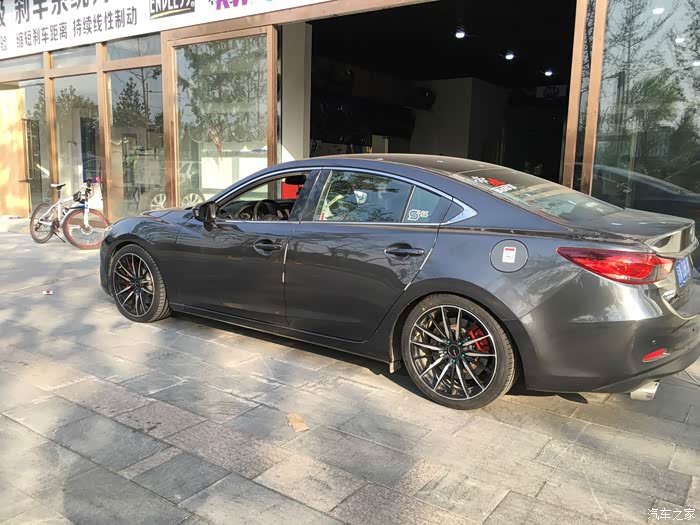

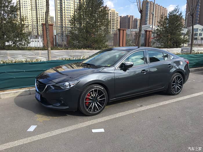

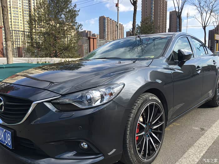

第三篇,改装了雅凡迪19寸轮毂,数据公开(不过,现在好多人都有了)114.3 *5 8.5j ET 38 竞技老板的建议,沿用原厂轮胎225-45 r19,后来体会一点问题也没有,除了不能保护轮圈,跑起来转向等一切都没有问题。唯一,视觉和对轮胎饱满程度不满意,后来出给群里的朋友了,自己换了235-40 r19 这回终于圆满了,跑起来静音效果很理想,视觉也一下高大上了!油耗还没测以后说,品牌是一个国内出口品牌经济实惠,一条才650(我只告诉你,比南港强很多)

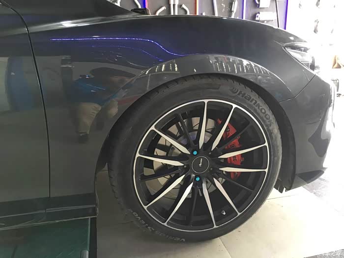

第四篇,改了轮毂以后,人人都说的日系车刹车头段偏软的问题,一定要解决!挑选了很多以后,决定台湾D1-Spet大四活塞。质量过硬价格适中,曾多次参加北京金港我是车手赛事,历经考验。同样,前后刹车盘换成355的浮动锻造大盘,也是D1-spet 品牌。
问题一,本来想用原厂轮毂来节约改装花销,但是,原厂轮毂ET 40 装不下大四卡钳,老板建议要么加法兰垫片,要么直接换轮毂,加垫片一是质量过关的锻造轻量的价格也不便宜要2千来,二是装上以后怕抖动,索性就任性一把直接换了轮毂,起先还想原厂数据 上 7.5j ET40 结果一看改装鼓都是8.5j 19寸的……一眼看上G27了,牙都咬碎了也没舍得五千多一只啊! 雅凡迪吧,上海总经销国内数一数二,市场里有仿造的雅凡迪可见一斑

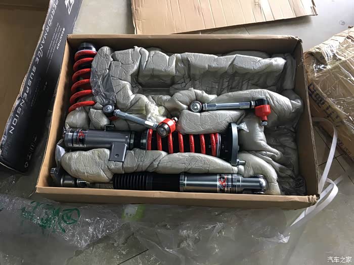

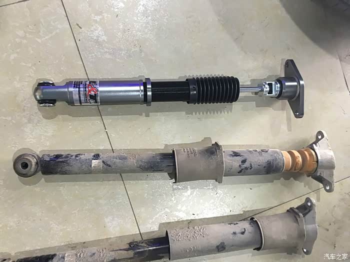

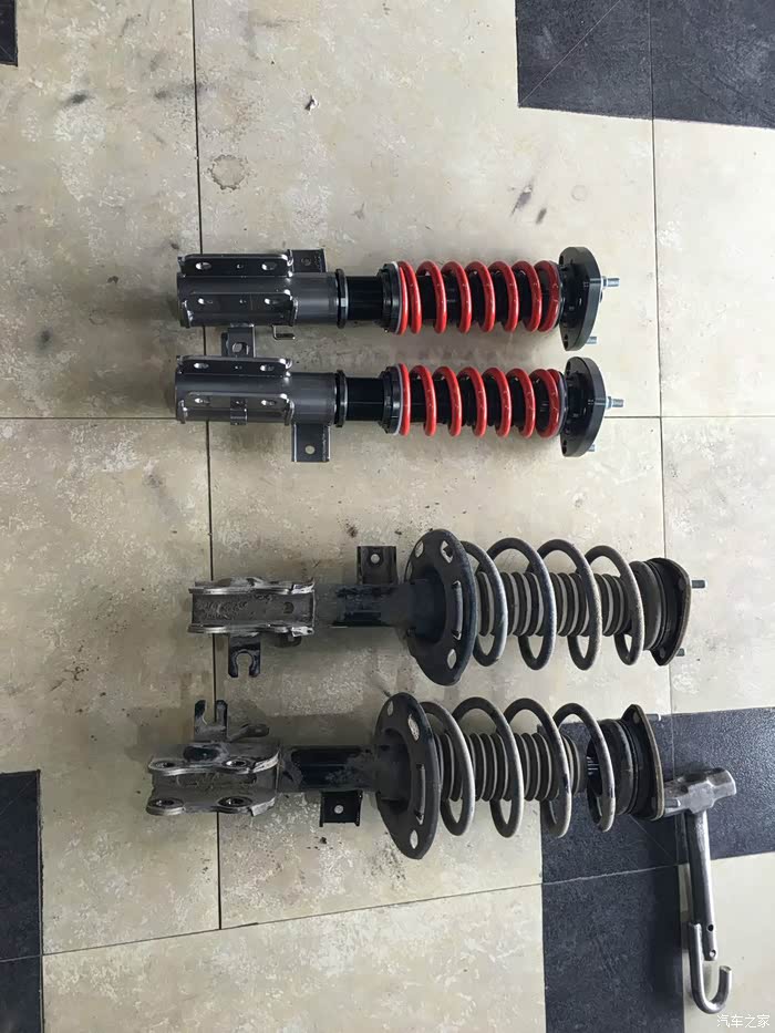

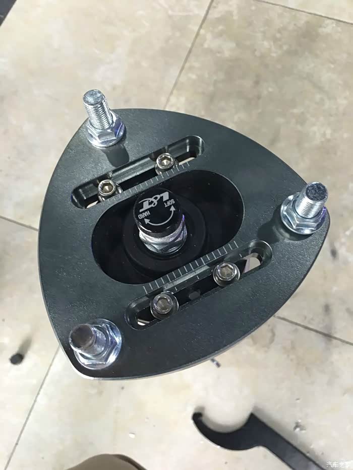

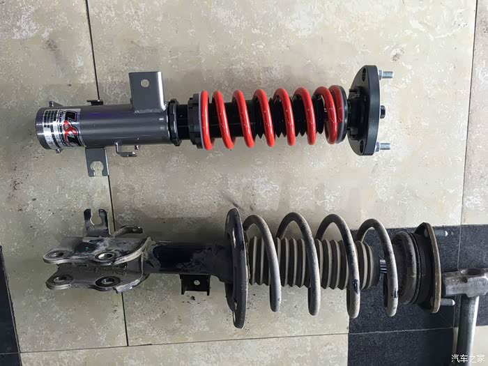

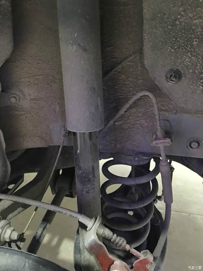

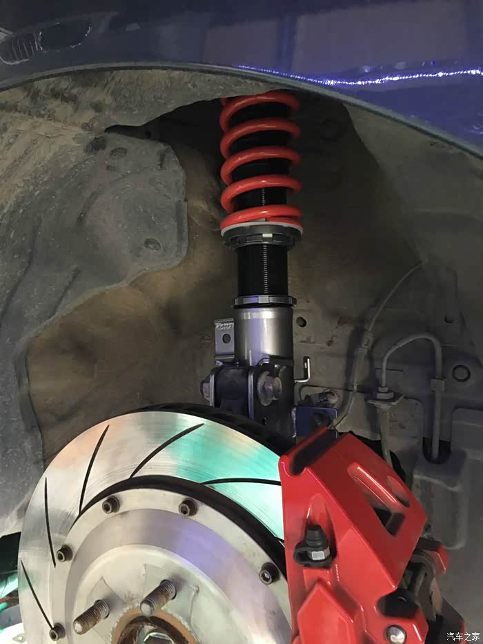

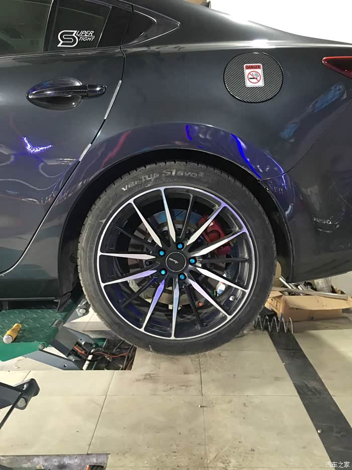

第五篇,轮胎和避震……原厂的避震,怎么说呢。支撑力度不够,弹簧软反弹过快……low 低是必须的!关于换避震也是选择良久,在和大众的途锐、cc、尚酷、原来翼神车队、fanssy车队、飞凯车队等等的交流和试驾之后,还是没有选定,D2适合自己,可是设计和做工差点意思,同价位的BC和Border比较硬,BC的后轮位置有点异响,TEIN的价格贵,SA不是全段调节,不带塔顶,FX目前国产,但是车队都没有货(老板不置可否,这样一般都是有隐情的我认为),后来接触了零点漂移俱乐部的老板,了解到日本工艺的LT 这个牌子,看到实物非常满意,自带鱼眼塔顶,可以调节倾角,可以36段调节阻尼,高低调节,功能强大一次到位,以后还可以直接改装气动变成缴牙气动避震(这个听了是不是很牛,似乎无敌了呢)实际证明,安装后效果还真是不错,硬度明显上升,转弯支撑力没得说,90-100公里时速90度手刹掉头,以前会转向过度,明显打滑。我还以为是轮胎的问题,准备换轮胎加装顶吧和平衡杆呢,结果装上以后效果改善太多了,不到六千的价格真的值了!low低后,前后一指……通过性完全没有问题,过减速带弹簧硬归硬但回弹的利落,舒适度并没有减低很多,和原厂相差不多。进出地库也没有问题
换完轮毂刹车后,就一直在寻找完美的轮胎数据,这一晃就是7个月啊……论坛里、各种群和车队大神的建议下,终于决定了235-40 r19是最佳数据,可是,又苦于看来看去倍耐力、固特异、普利司通、(米其林和马牌也有,本人不喜欢)耐特通、三洋、南港、(还有一个小众耐特森不敢试),最后看好耐特通的参数和花纹,无奈北京的经销很少订货周期长,加上费用实在不便宜啊……一次偶然的机会,我订避震的店里老板有一个外贸的轮胎,山东产,性价比实在是好,和马牌花纹一样的静音花纹,一问居然不到千元,大喜……遂换之!

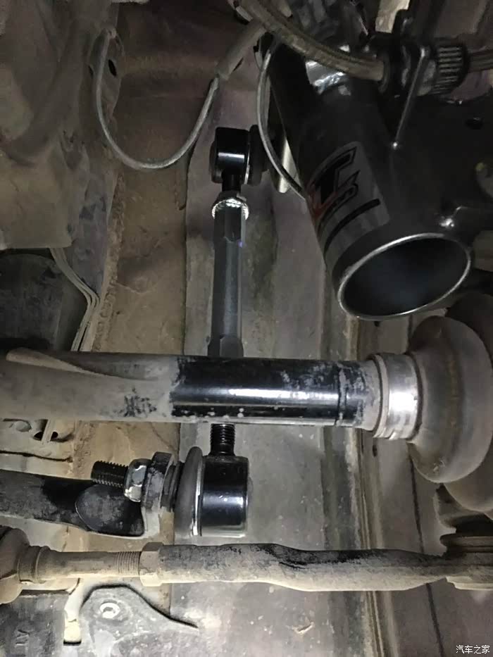

改装期间,还改了进排气,进气是inger 的高流量冬菇,可惜不带传单器,低扭损失很大,用原车传感器装后发动机灯老是报警,无奈拆下。排气是台湾Setrs 装后声音还好,可惜回压鼓没有改进气的话推不动,大脚油几乎没声,收油回大声,怠速低频进地库LP大人极力抗议!拆下换回原厂,后被群里小哥们低价收走……

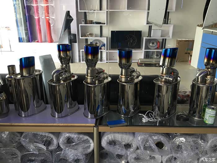

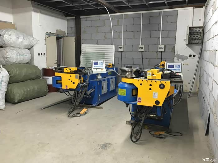

by the way,这回找到了北京第一家RES排气定制改装的牛人也是牛店,准备再次下手!任何鼓的形式,中尾端可以现场定制,包满意,带不带阀门,什么声音可以个性定制,三个小时交货!价格比原车位RES还便宜,牛吧,期待吗?下次,我再来!你们带好小板凳啊!

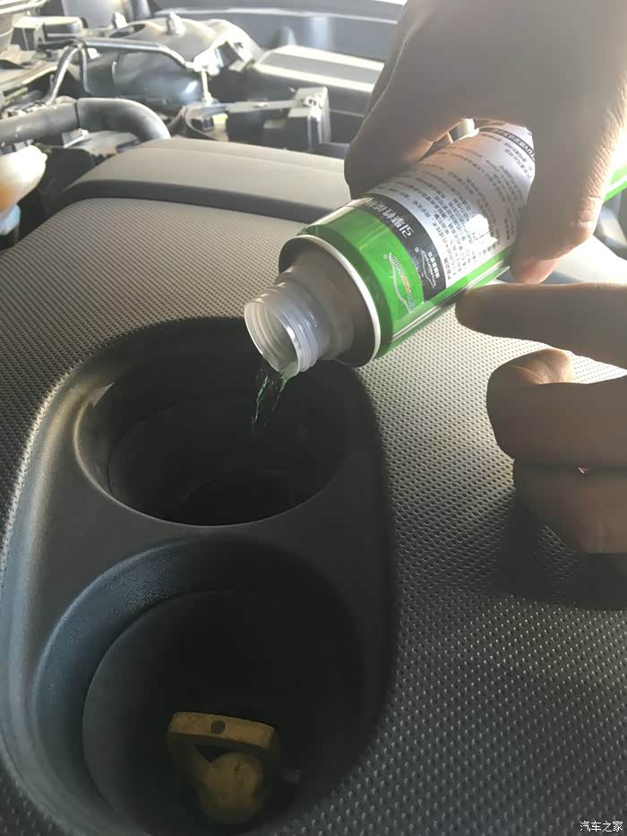

德国的机油清理剂

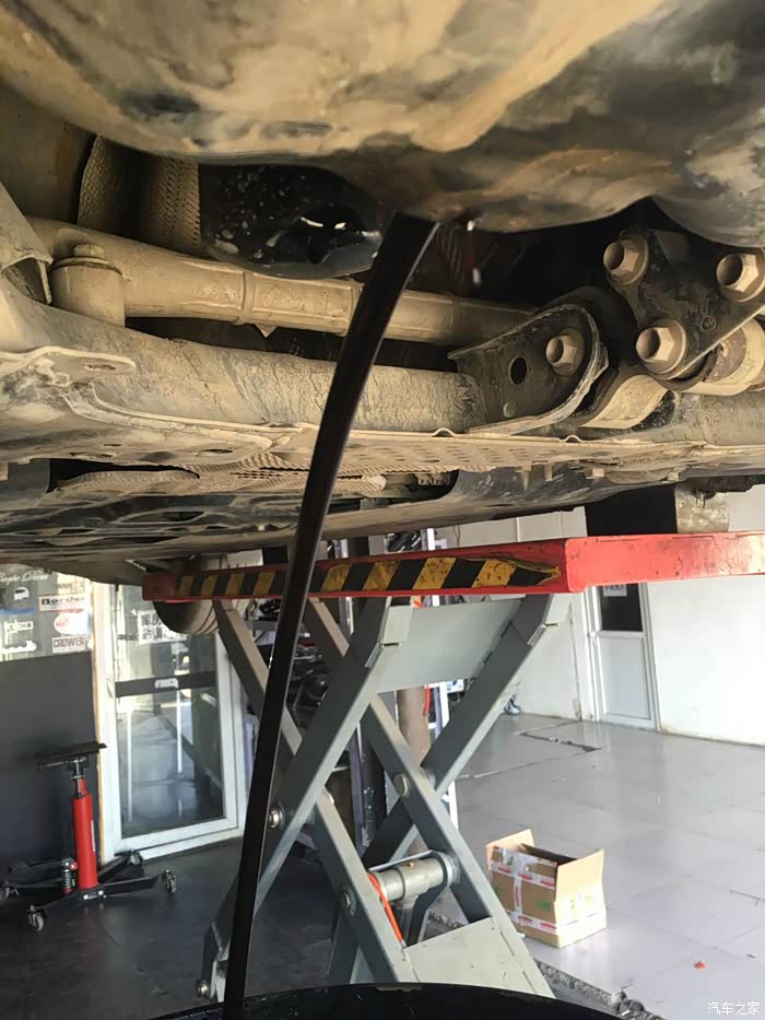

这是9400公里二保的费油

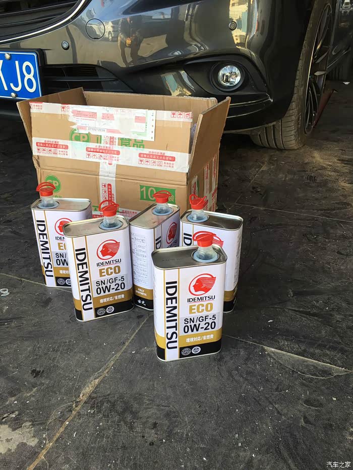

台湾灌装日本产出光长效机油

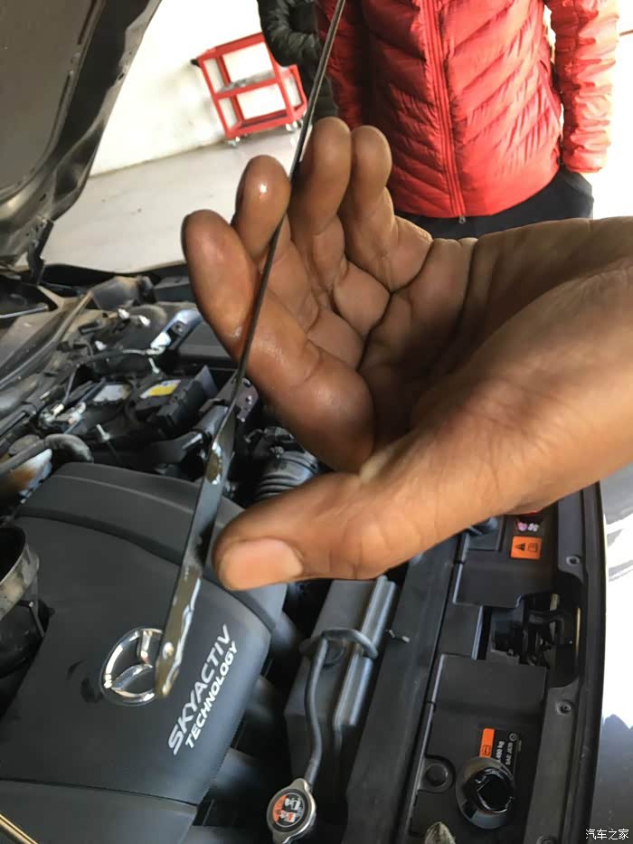

机油尺标度
用完清理剂,5桶都加进去了

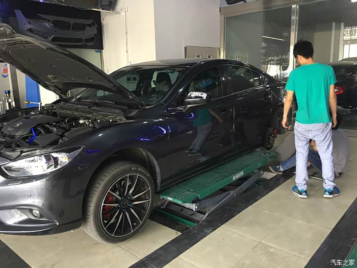

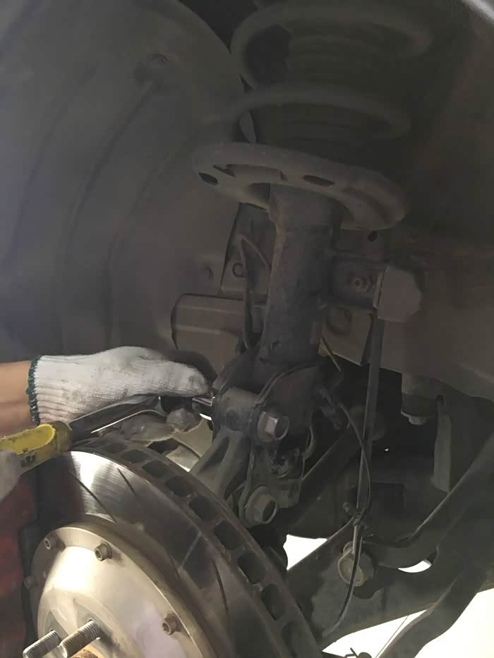

检查轮胎,准备换装避震

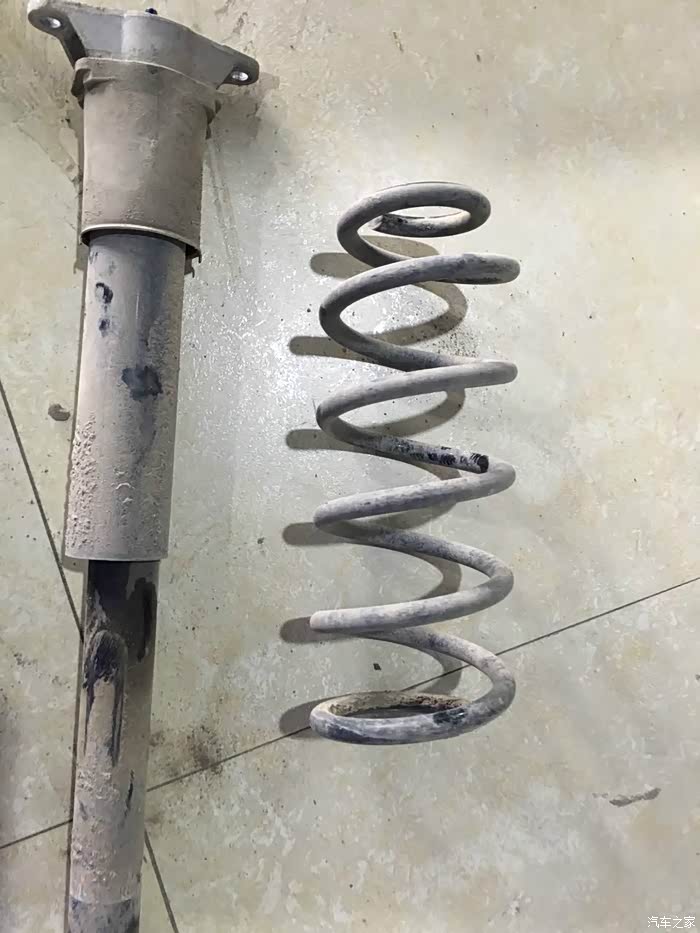

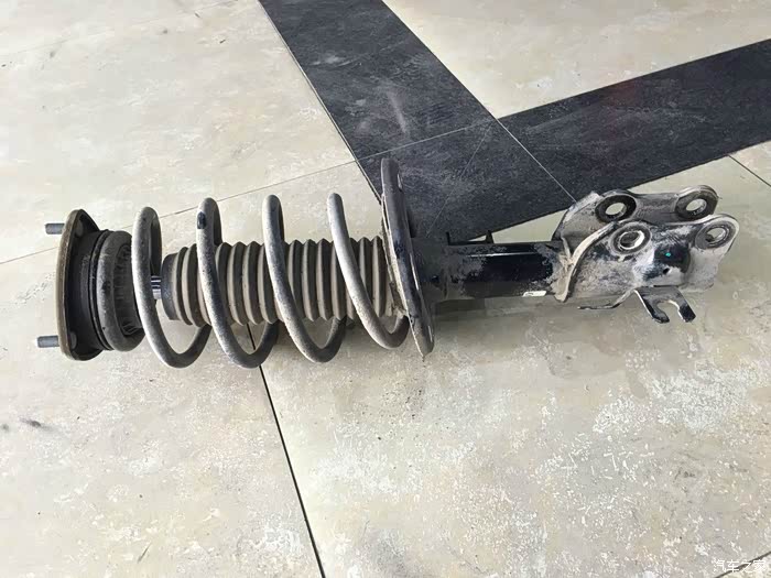

原车位原厂前避震

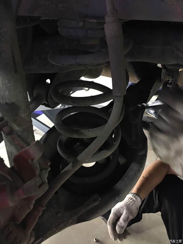

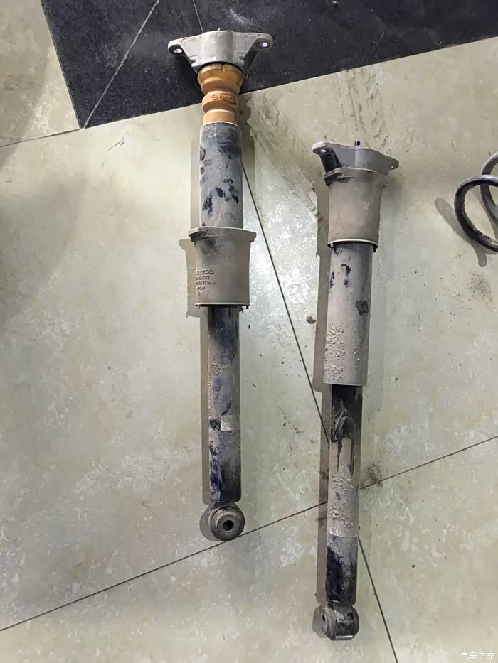

原车后避震
拆下的前避震

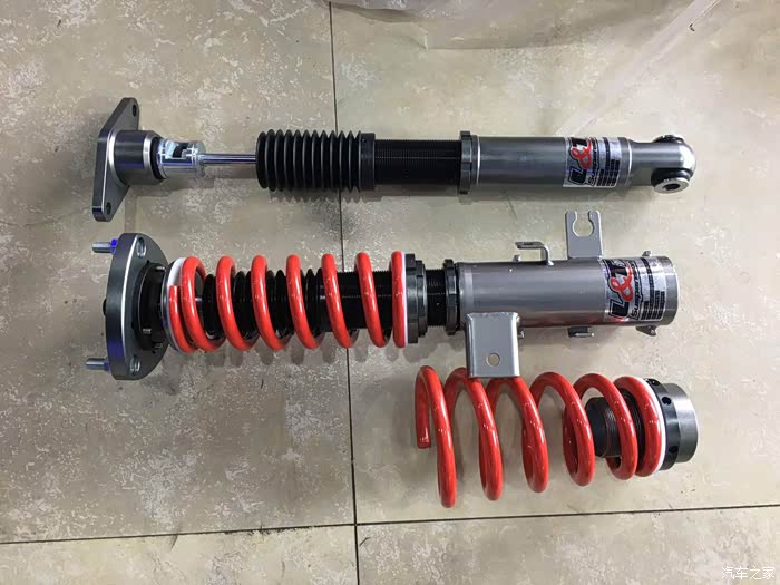

改装的L震
改装的缴牙全图 带李子串哟

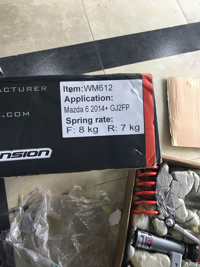

改装缴牙的数据,F前8kg R后7kg

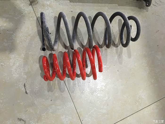

改装避震的原厂的比较,看弹簧
原厂后避震弹簧
前避震比较
原厂后避震
原厂后避震+弹簧

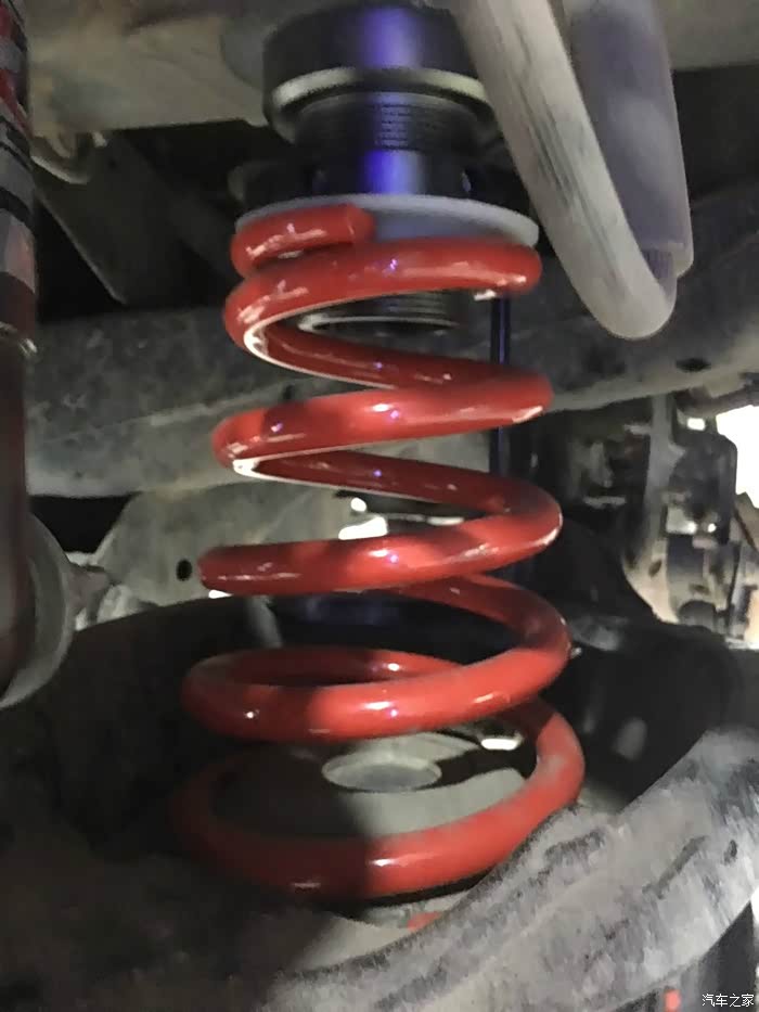

改装避震后弹簧比较

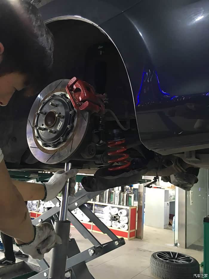

后避震安装
前避震安装
外包装
改装后避震比较
改装后避震弹簧
改装后避震阻尼调节,不用拆轮胎就可以,完美的设计
改装避震鱼眼塔顶

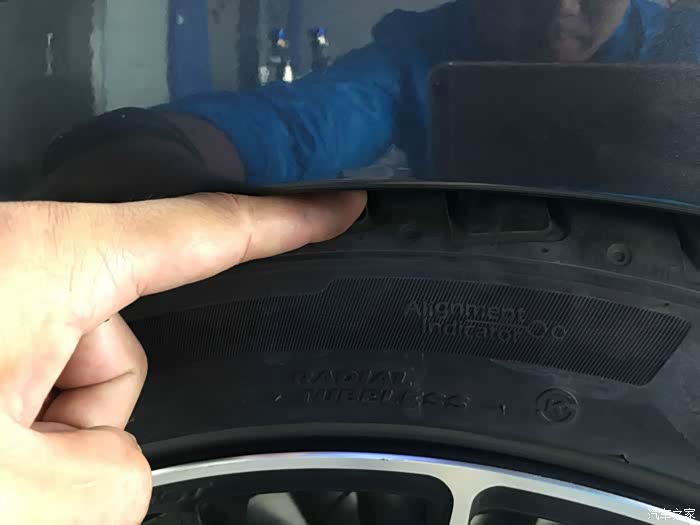

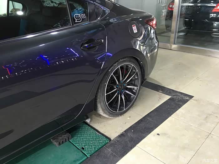

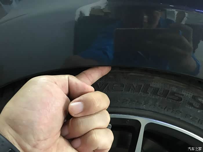

改装前后轮间隙
改装后前轮半指,调整中
前轮半指
后轮1/3指

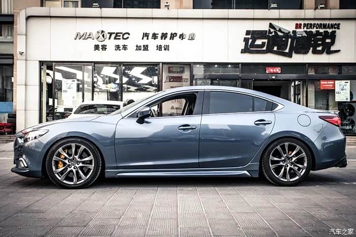

改后,落地成负值了
李子串
改避震之前的样子
改完调整完的样子,前后一指
改避震之前的样子
改完调整完的样子,前后一指

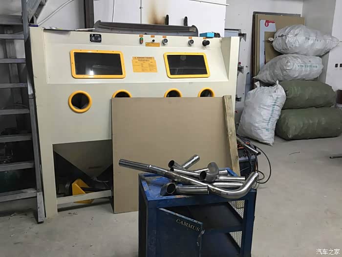

RES排气 鼓

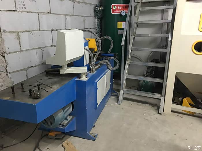

改装排气的机器,不知道学名
这个知道,叫喷砂机
各种定制排气的机器
定制阀门排气
