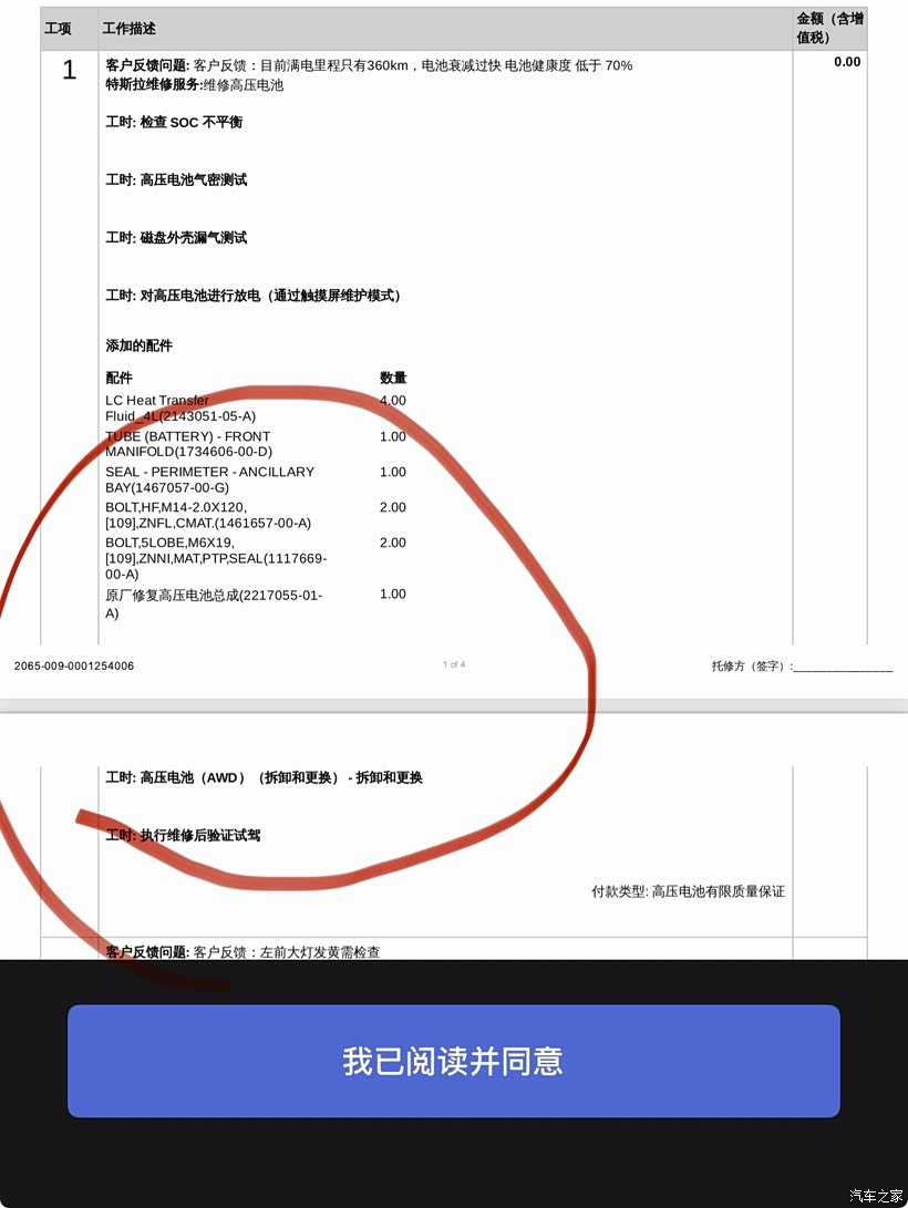

今天下午收到了特斯拉的电话,一切都尘埃落定了,全新的电池(一整块)LG 三元锂!匹配上了,已经准备发货,Tesla app 也签署了修理合同
问题来了:很多车友会问你怎么知道是全新电池呢?
直接了当的说:看工单(图片会附上)
通过这次也理解了特斯拉的一个维修流程
1.车机健康度检测低于 70% (就可以约售后了)
2.到售后会重新检测一次,包括(电池bms
,密封性,耐久性,电池是否破损)
3.然后电池卸下来,再把电池送去特斯拉在这个省内的电池服务中心,广东省的在东莞!再检查一下
4.第一步:看看有没有修的必要(这个是特斯拉会优先选择的和推荐的)
5.第二步:没有修的必要了,再去给你匹配电池,(原厂修复电池高压总成)  - 特斯拉维修条款里面写的是这个电池健康度一定会在 80% 以上,至于你换的是 87,92,96 或者 81 或者 99,这个就靠给你匹配上的电池是哪个(如果都匹配不上那就看第三步步)
6.第三步:匹配不上(接口,数据,协议反正不能完全合适)就像换心脏一样不能完全合适的话,那到这步恭喜你!  99% 就是换新电池了
7.第四步:(app 确认工单,点同意,然后对接交付时间!就等着去提车即可)
