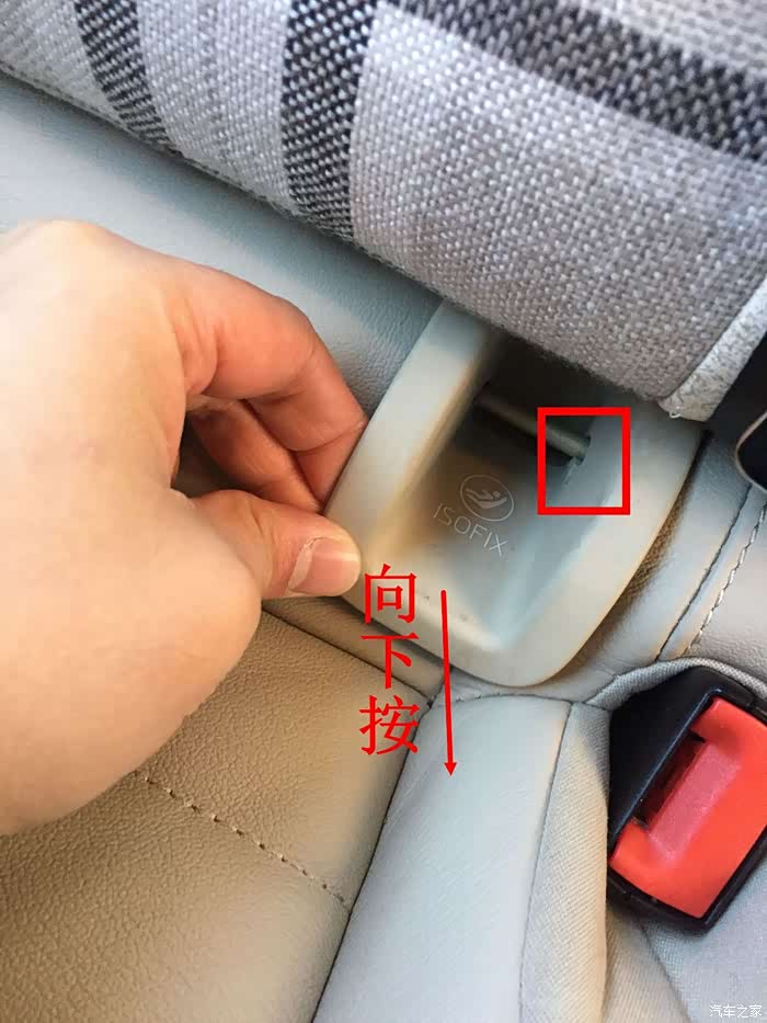

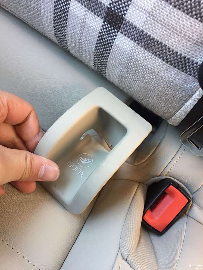

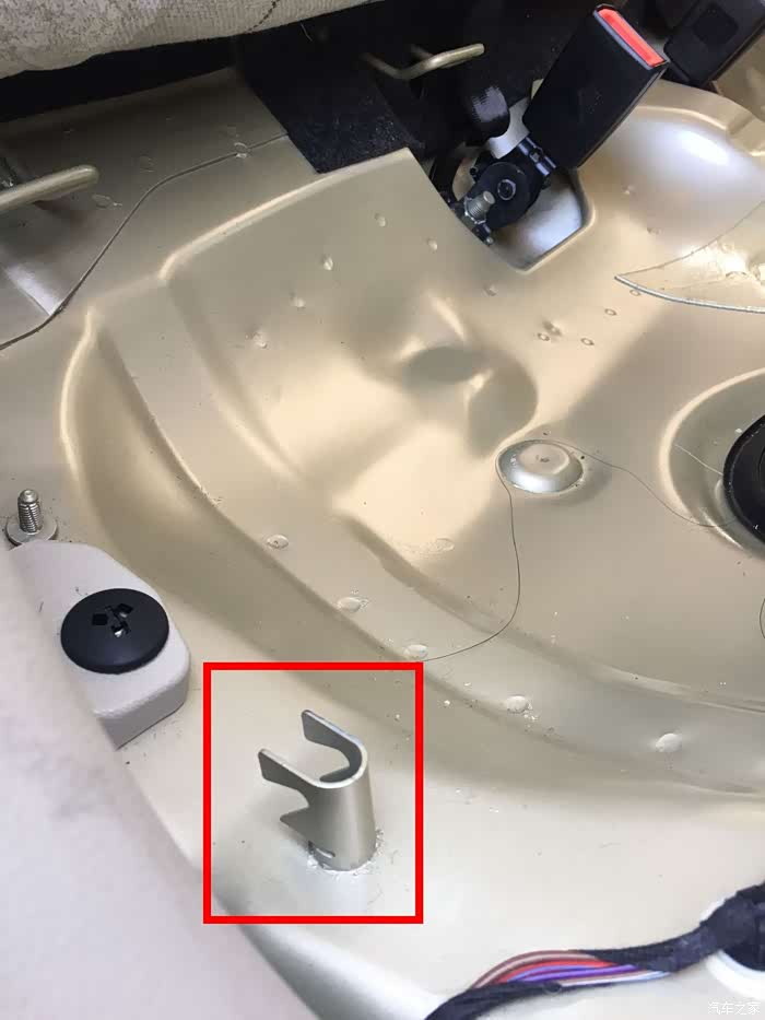

先拆了4个ISOFIX卡扣,注意先向下按,注意矩形框内位置,然后就可以拉出。
就这样4个1个个拆下来就好了

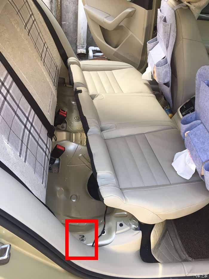

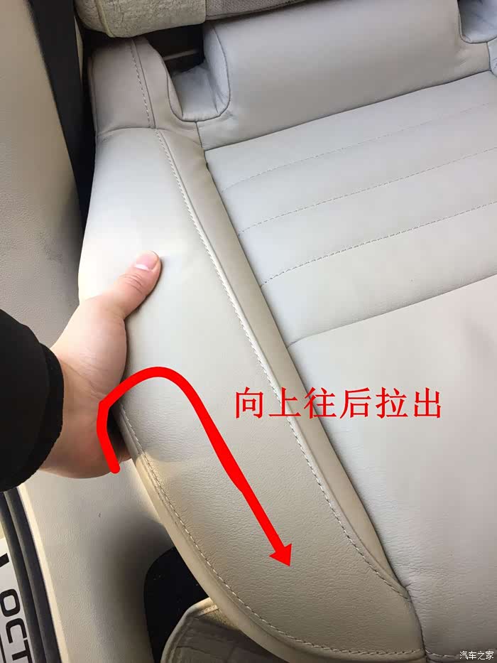

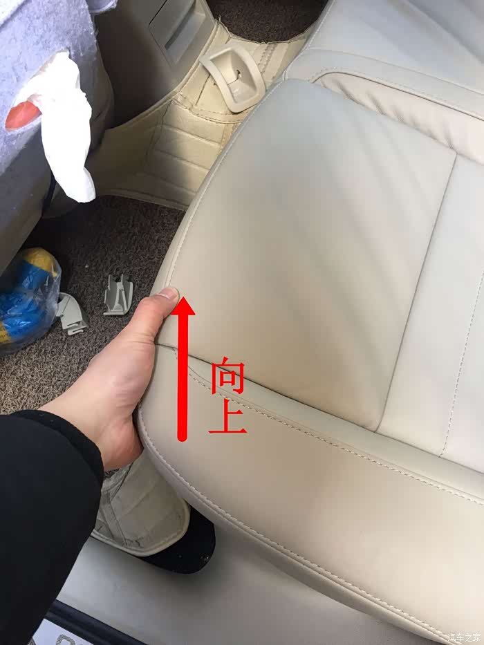

4个卡扣拆了后,就可以向办法处理坐垫了,在坐垫的两侧,点头标记的位置向上拉,听到嗒的声音时座椅下的第1个卡扣就出来了
这一步有些难度,一直往上拉是拆不下来的,需要向向后然后稍微向上,平的向后拉出,因为坐垫下面的卡扣是倒勾的,所以这一步要特别注意,左右相同
2边都拉出后就可以取下后排座椅了,看下红色框内的卡扣,看下下面的放大图,哈哈

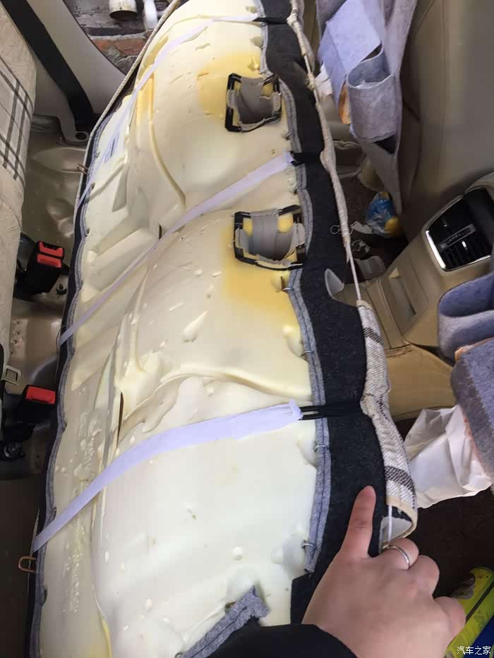

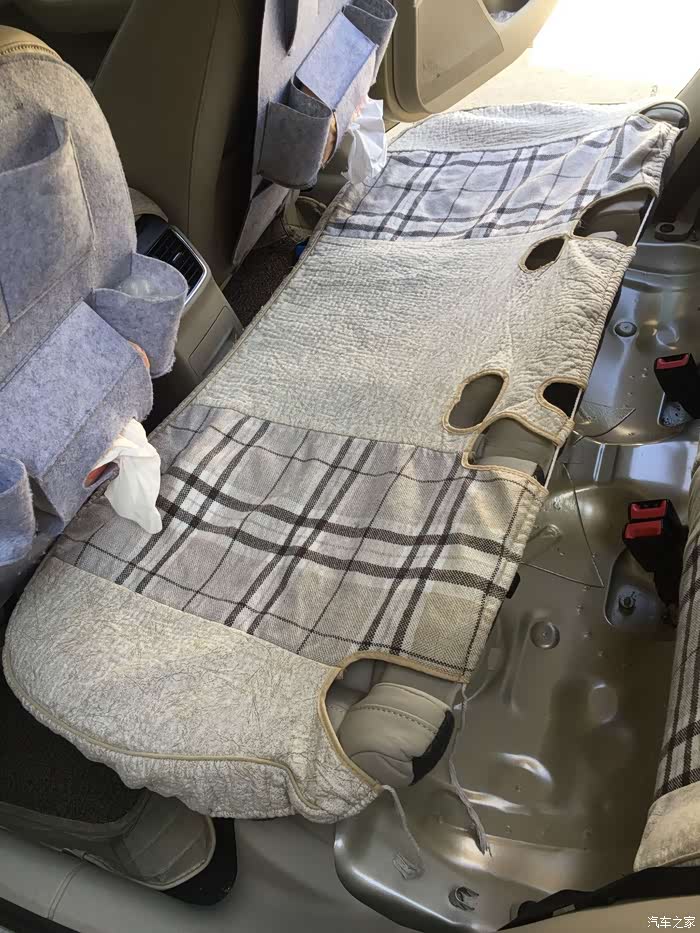

把自己座椅套套好后,准备安装座椅垫了
正反都装好

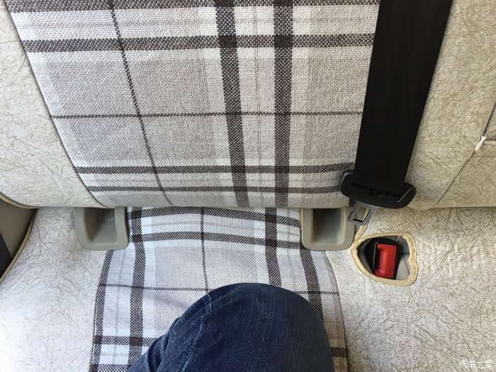

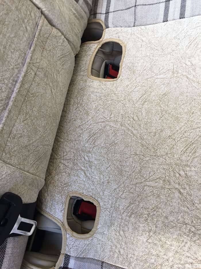

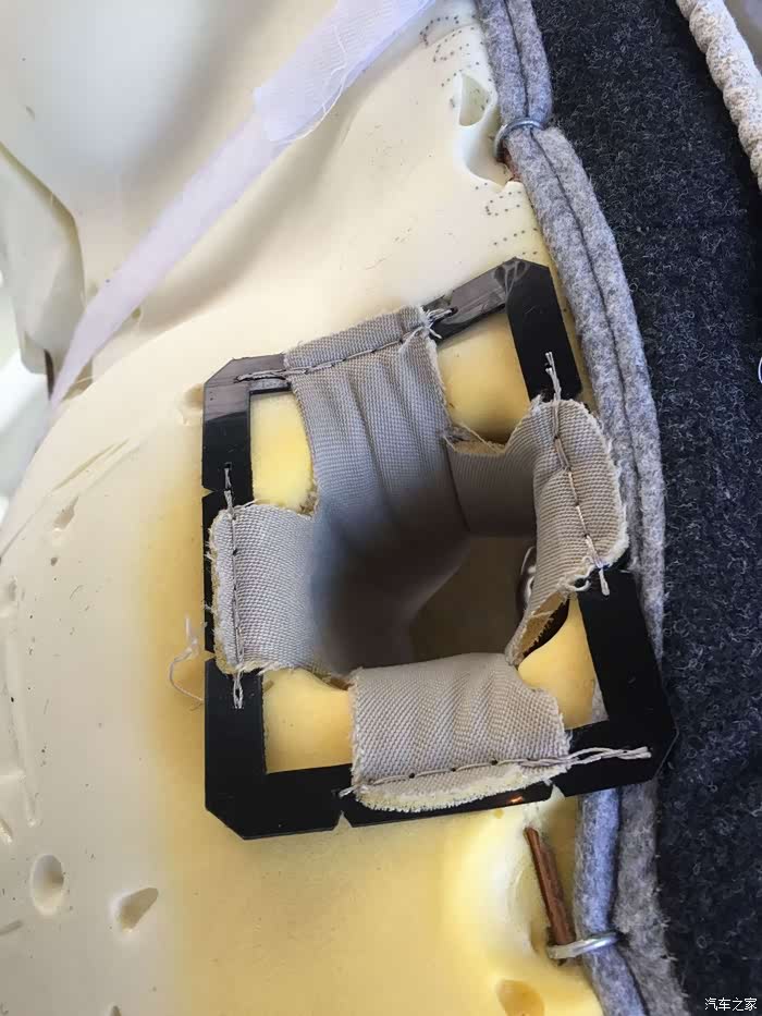

首先确认下安全带插口这的黑色碎料片位置是否正确,如果位置不正确或者掉进洞里后面都会异常的不好装

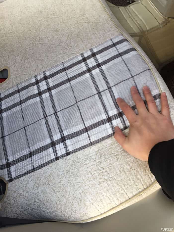

对准安全带插口,江座椅套扫进去,注意塞到位就好了,包装插口露出,装的时候还是比较简单的

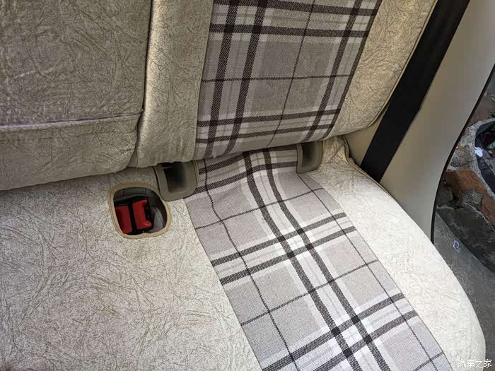

确认塞到位后两边往下按,各自听到咔的声音就说明装到位了,轻拉下座椅测试下是否没有晃动既可。
塞进去咯

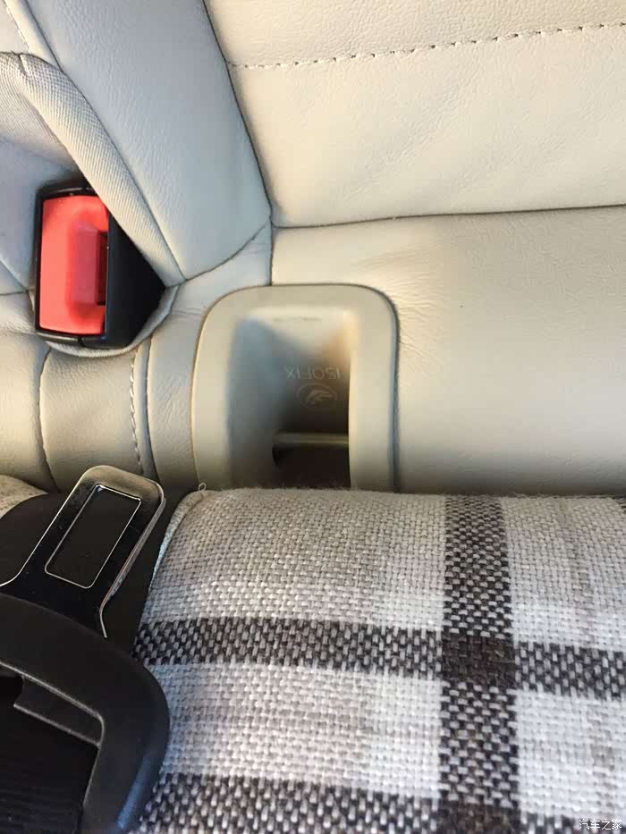

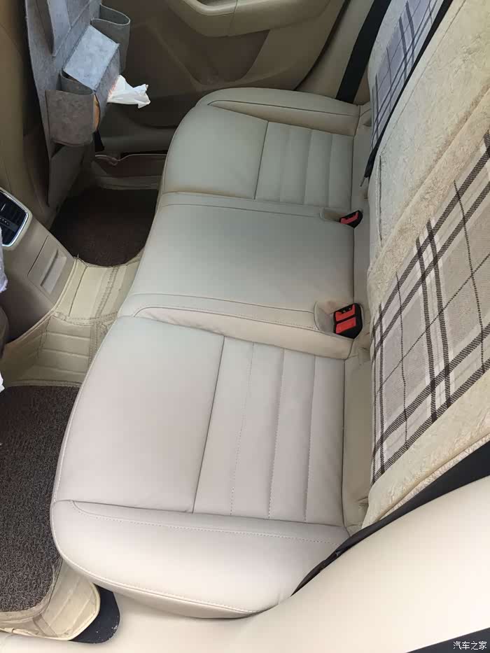

装好卡扣
记得把拆下来的卡扣都装上去,不要漏了,卡扣应有4个哦,装的时候就要按下去就好了

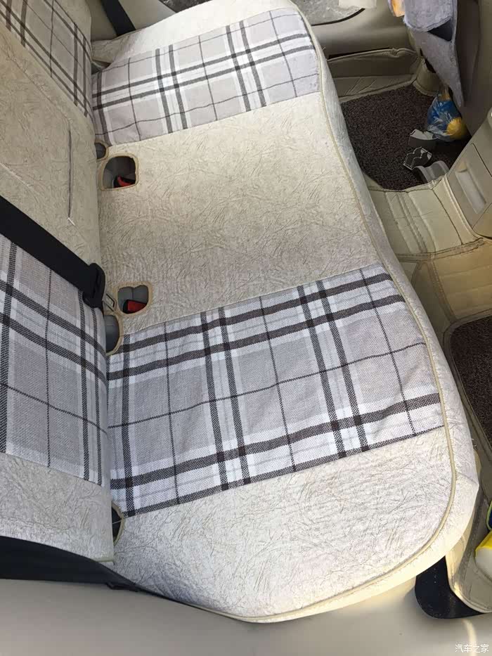

完成咯
好了大功告成,座椅套装好了,这样不会再嫌弃座椅套装了不服帖啊,脏了清洗怎么办的问题,自己都可以搞定了
